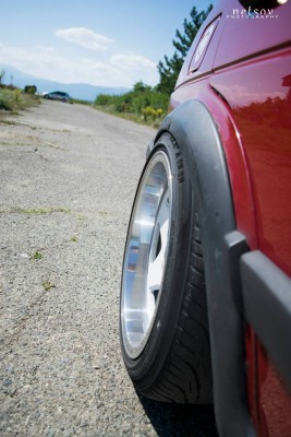

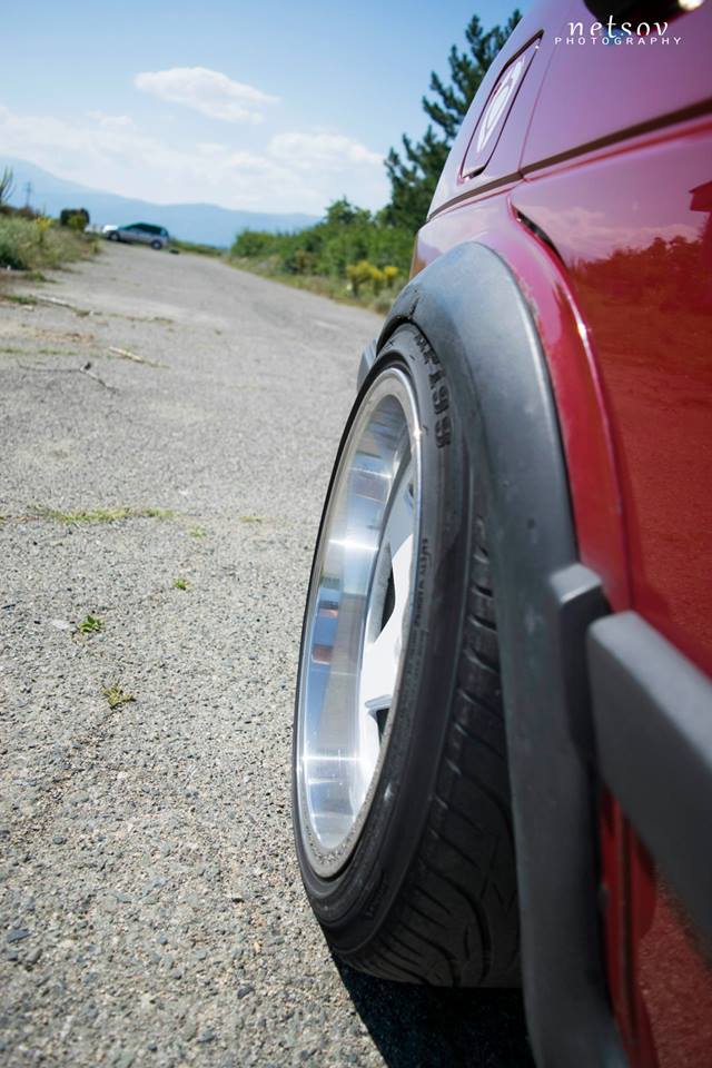

Две разновидности на Fitment :mhihi

Това,ако е без 5 прасета на задната седалка и 2 торби цимент в багажника - важи. :th_up

Даже с почти празна газова :mhihi взел съм шимстаг шайби и след като ги подложа на задните главини да наглася кембъра може да се пусне до долу,че сега е на предпоследната степен :th_up

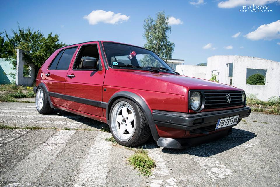

Отзад добре,а отпред дали е от снимките,но ми се вижда,че иска фланци. :yahoo_09

Отпред беше с 35мм но стъпката идваше по-широка от задната и колата тръгваше през задница ето снимка вижда се ясно :th_up
С 20мм идваше пък тясна и тръгваше през предница...сега е с 25мм и е перфектно, а илюзията идва от това че съм отворил предницата на 1.56 градуса за да успея да побера 35мм където бяха, като я направя тия дни на 0.9-1.02 както е по стандарт ще застане идеално :th_up

Аз имах проблем при обратната комбинация/по-широка задна стъпка/в завои или смяна на платно рязко.
На Мк2 заводски стъпката отпред е малко по-широка и до 20 мм няма проблем с ЕТ-то.
Вземи си направи първо camber-а отзад,после си сметни хубаво ЕТ на джантите
спрямо широчината,а не само по означението на офсета,
накрая смятай фланците. :th_up
