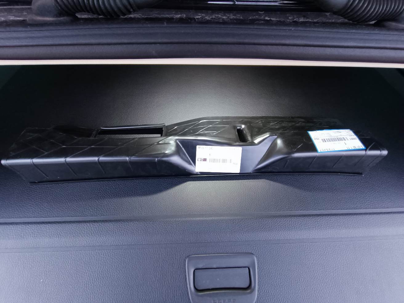

Някой има ли идея пластмасата под предното стъкло, над моторчето за чистачките и вентилатора на парното как може да се направи или от къде може да се купи ?

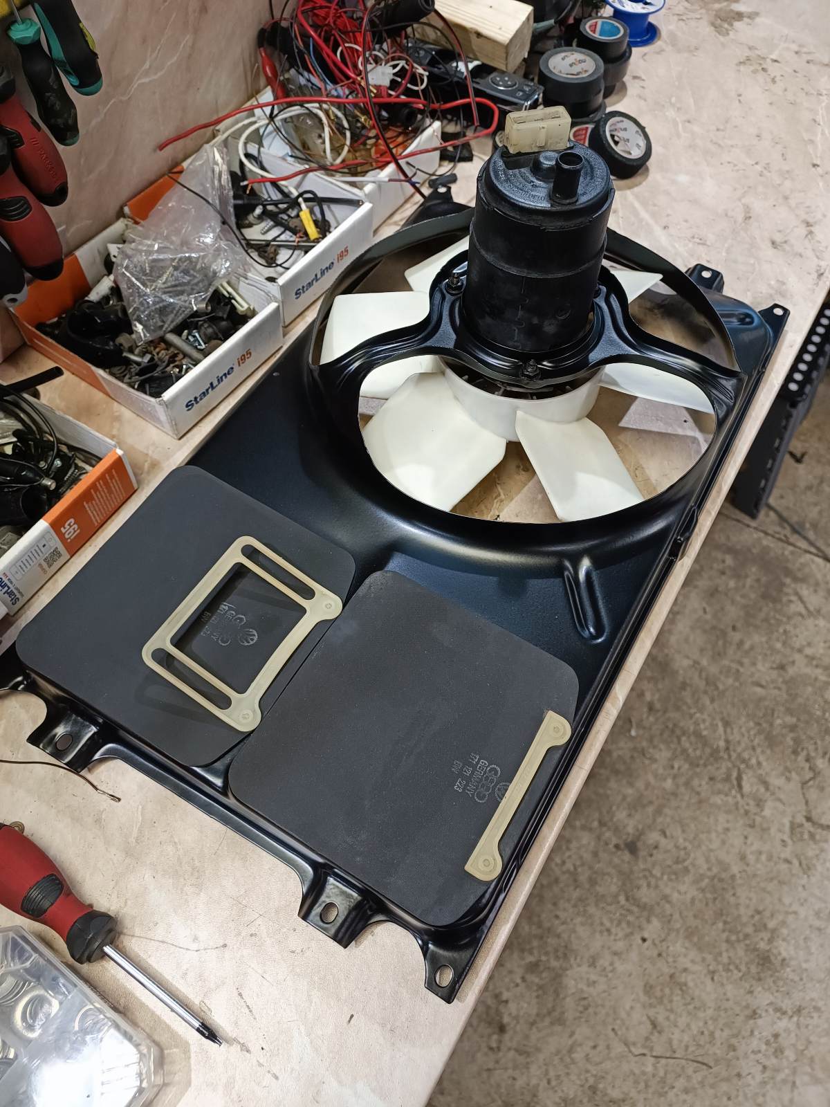

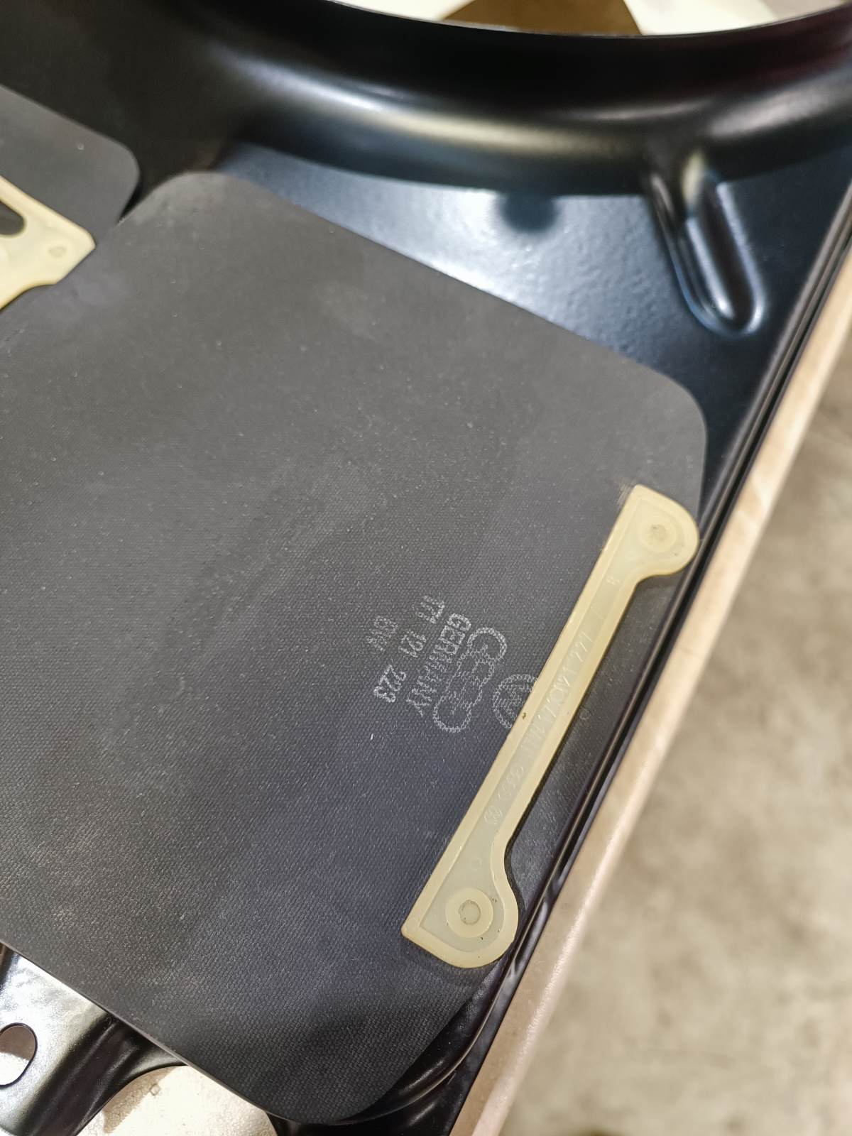

Благодаря, мотора ще си е този , с който е излязъл от завода
Сглобих пъзела с радиатор и охладителна перка , всичко реновирано и освежено
