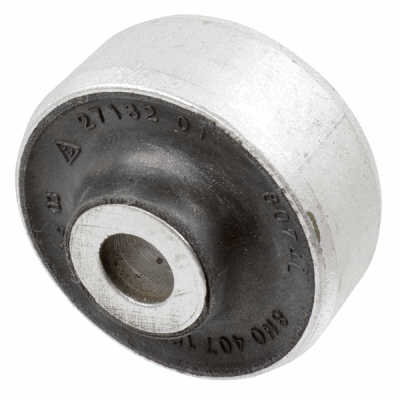

Сега остава да му взема тампони за носачите,понеже старите са скъсани.От Ауди ТТ съм слушал,че стават понеже са по-плътни.
Стават ли на Голф 2 без никакво преправяне или да си търся за модела?

Има как да се обърка пистовия ремък ако върти помпата.Доста често го правят.Тампоните стават директно и са изцяло плътни.

Взимаш плътните тампони от ТТ, мисля че се предлагат и за голф 4 и се раждаш. Моите са на 80+ хил км и са още здрави

К.Одаджийски написа:Взимаш плътните тампони от ТТ, мисля че се предлагат и за голф 4 и се раждаш. Моите са на 80+ хил км и са още здрави
Не се предлагат за голф 4, а за Ауди S3. Мисля, че само lemforder ги преглагат.
- IvanMan
- джедай
- Мнения: 10452
- Регистриран на: Пон 23 май 2005 15:12
- Автомобил: Golf 7 TDI Estate BlueMotion
- Двигател: CRLB
Re: Моят fresh MK2
Доста производители ги предлагат.
ое номер 8N0 407 181 B
дебелина: 41,0 мм, вътрешен диаметър: 13,0 мм, външен диаметър: 60,0 мм, външен диаметър: 27,0 мм, гума/метал, МЯСТО на монтаж: на предната ос отдолу, МЯСТО на монтаж: отзад, МЯСТО на монтаж: двустранен
След монтажа затегнете крепежни е болтове в компресирано състоя ие (състояние тегло без товар).
