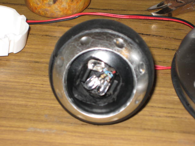

Минималната дължина за рязане на лоста е от това вдлъбнатото на което влиза старата топка/около 3см е/, после се прави и резба, че тт лоста се навива не се нанизва както голфовия. Лоста може и повече да се скъси, но това е минимално защото иначе на 2ра и 4та много се опъва гумения маншон.
Пластмасата също се преправя.

На желязото в колата ли прави резба?Ако е така,по-лесно ще ми е да разпробия лоста,отколкото да навивам резби в колата,и после с някакво лепило и това е.А за преправянето на пластмасата и скъсяването на самото желязо съм наясно.Иначе другото което ми се върти като идея е да направя и този лост да свети като сегашния ми и като гледам може да стане,само не съм сигурен дали кабела ще мине между лоста и сърцевината,ама с по-тънки кабелчета сигурно ще стане.

правенето на резбата беше хилядо пъти по-лесно от рязането на лоста.

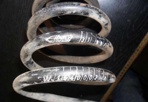

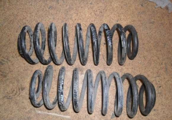

Мнениеот delian1978 » Пет 15 фев 2013 21:10
Имам нови задни пружини,нови за мен де,иначе са си втора ръка.Свалят 30мм,но с нашите пътища повече ми се струва опасно.Сега започва издирване на подходящи предни,за да се завърши силуета на колата.

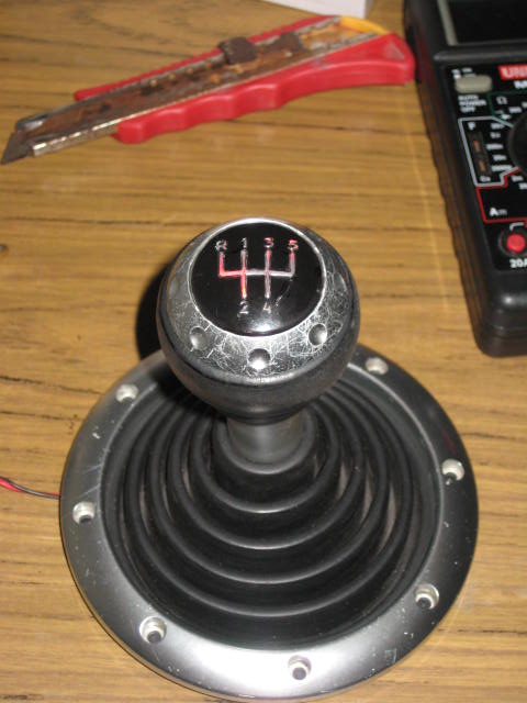

Мнениеот delian1978 » Съб 16 фев 2013 17:56

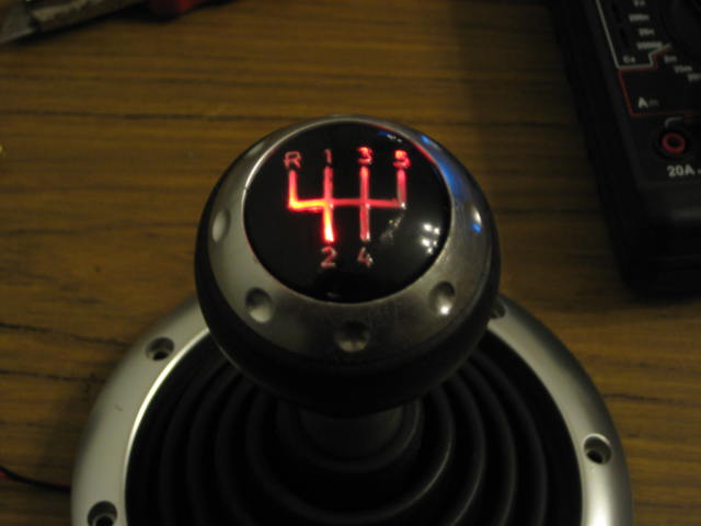

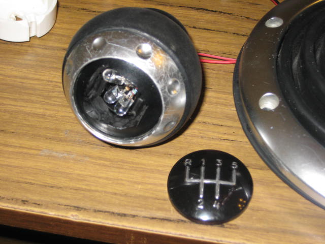

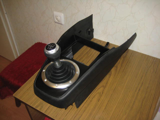

Днес се занимавах малко с топката от ТТ-то.Самият алуминий е са полиране но това е за утре,а ето какво се получи днес:

Много добре е станало :th_up

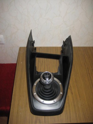

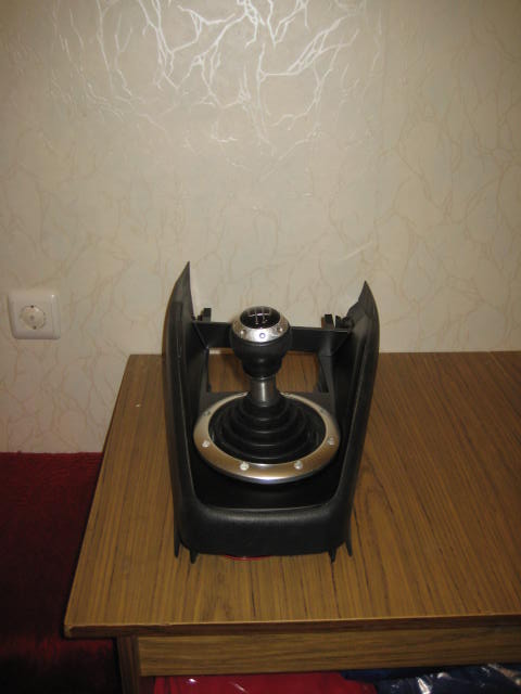

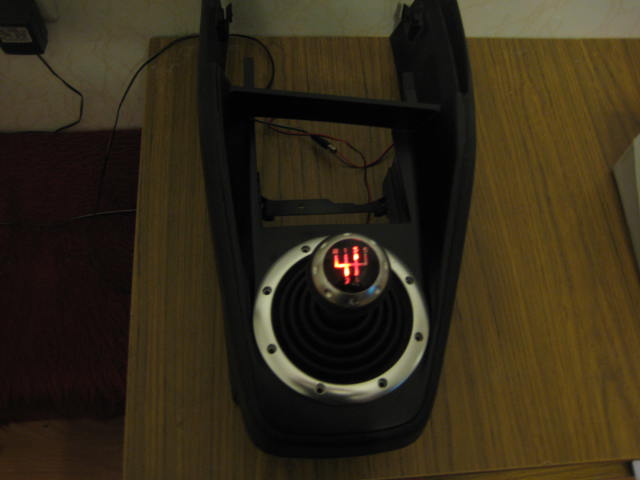

Мнениеот delian1978 » Съб 16 фев 2013 21:40
Ето и лоста с конзолата завършени,като монтажа в колата ще почака засега,че времето не е много подходящо за работа на открито:
