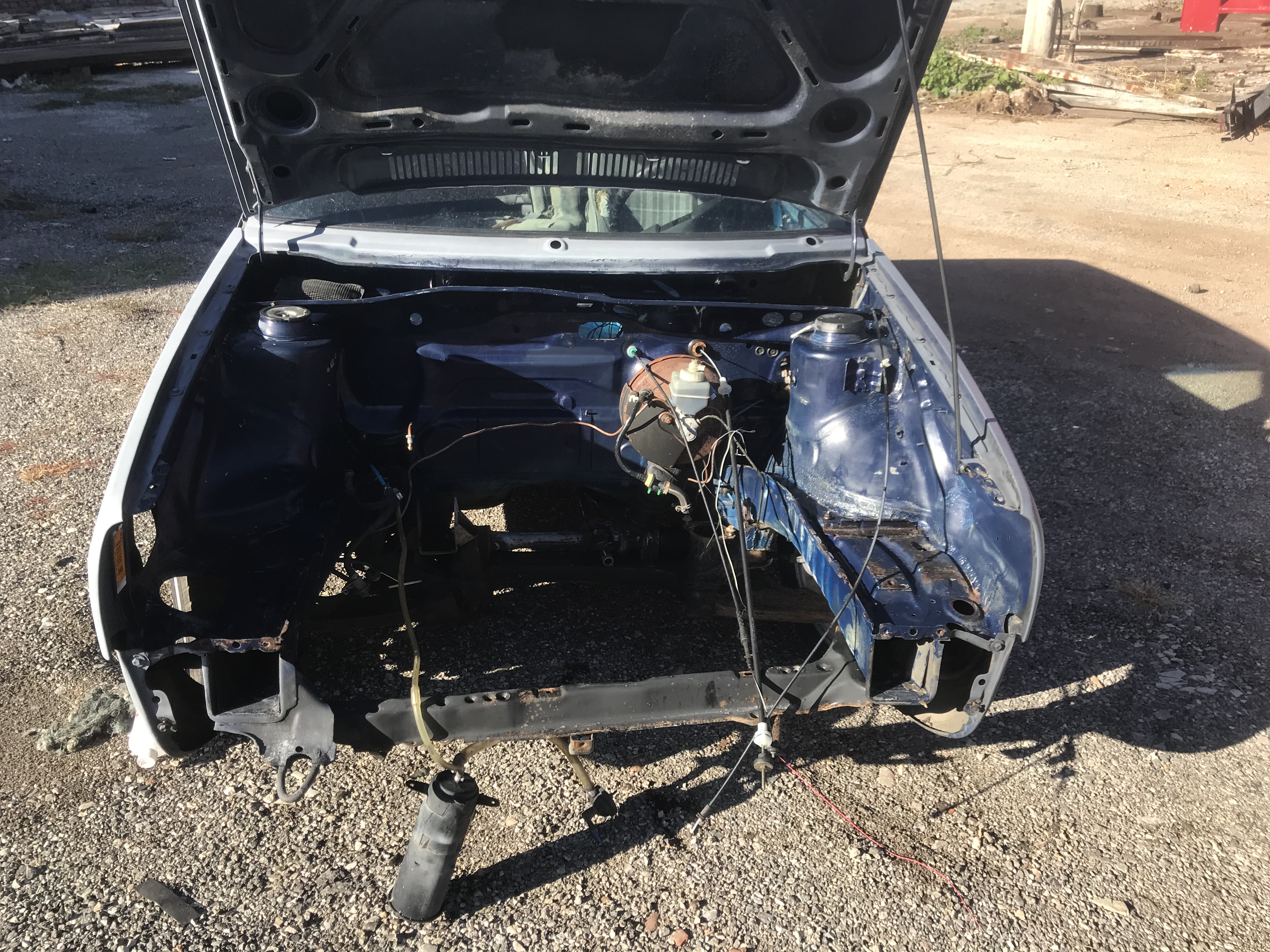

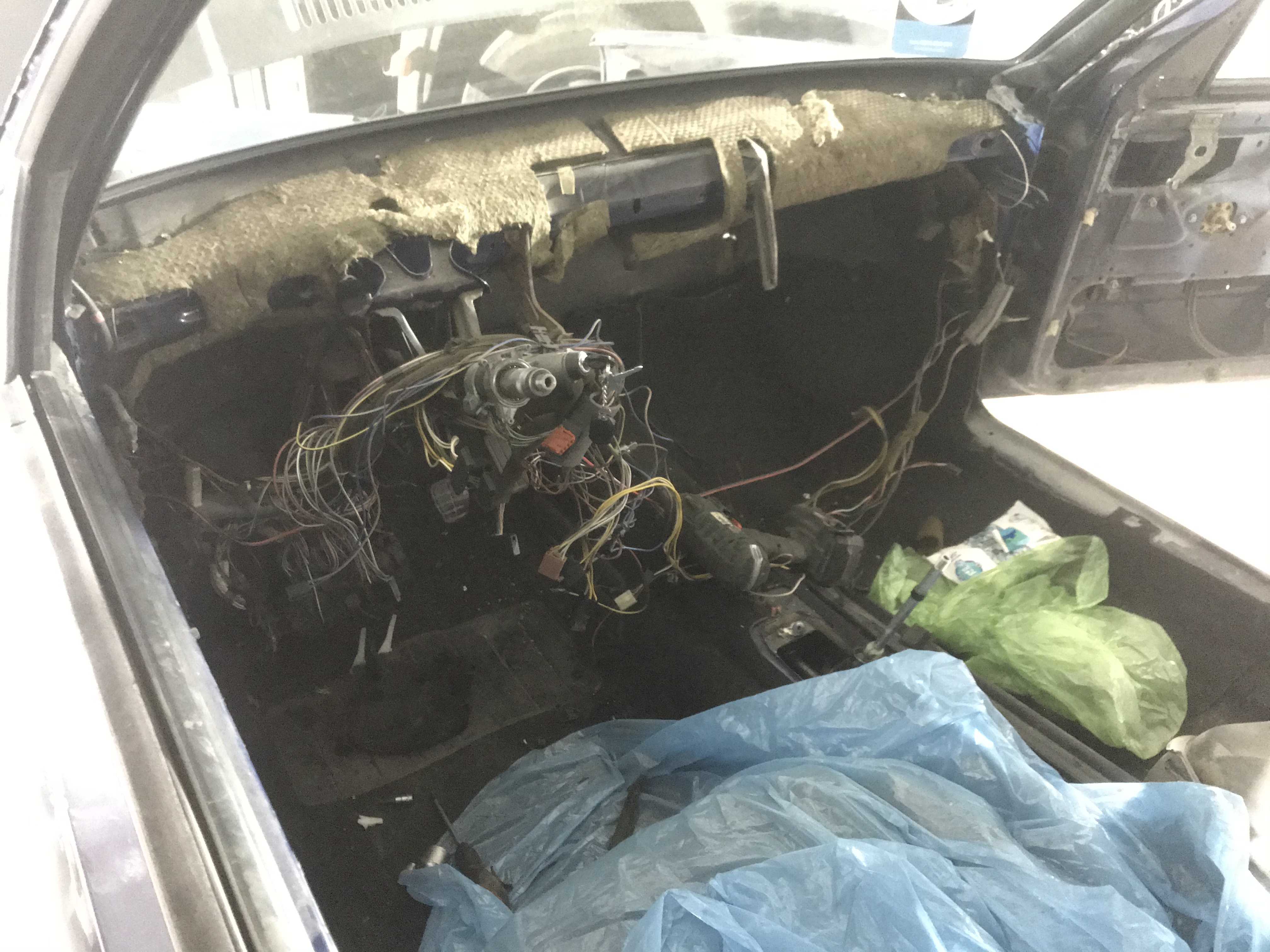

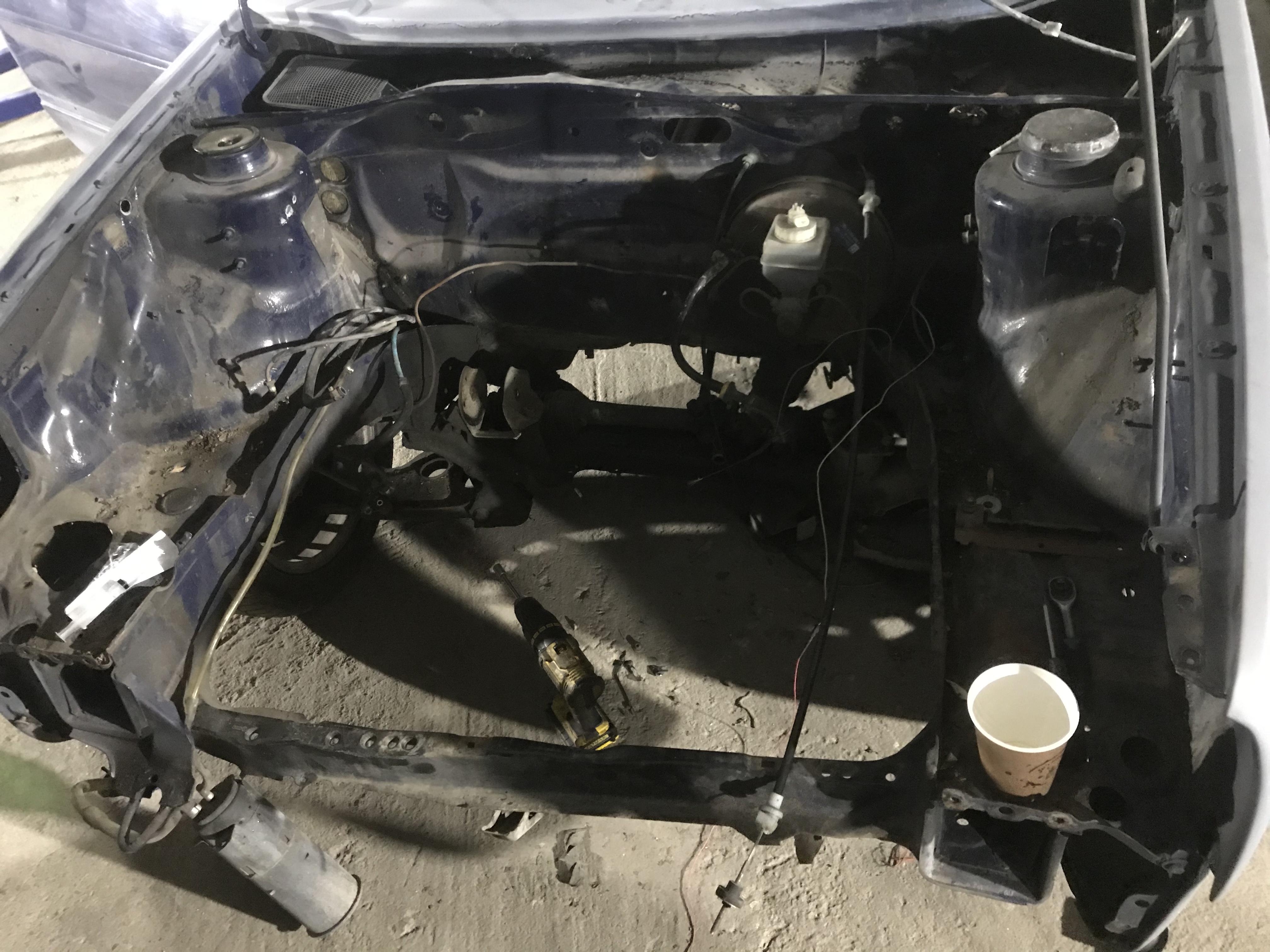

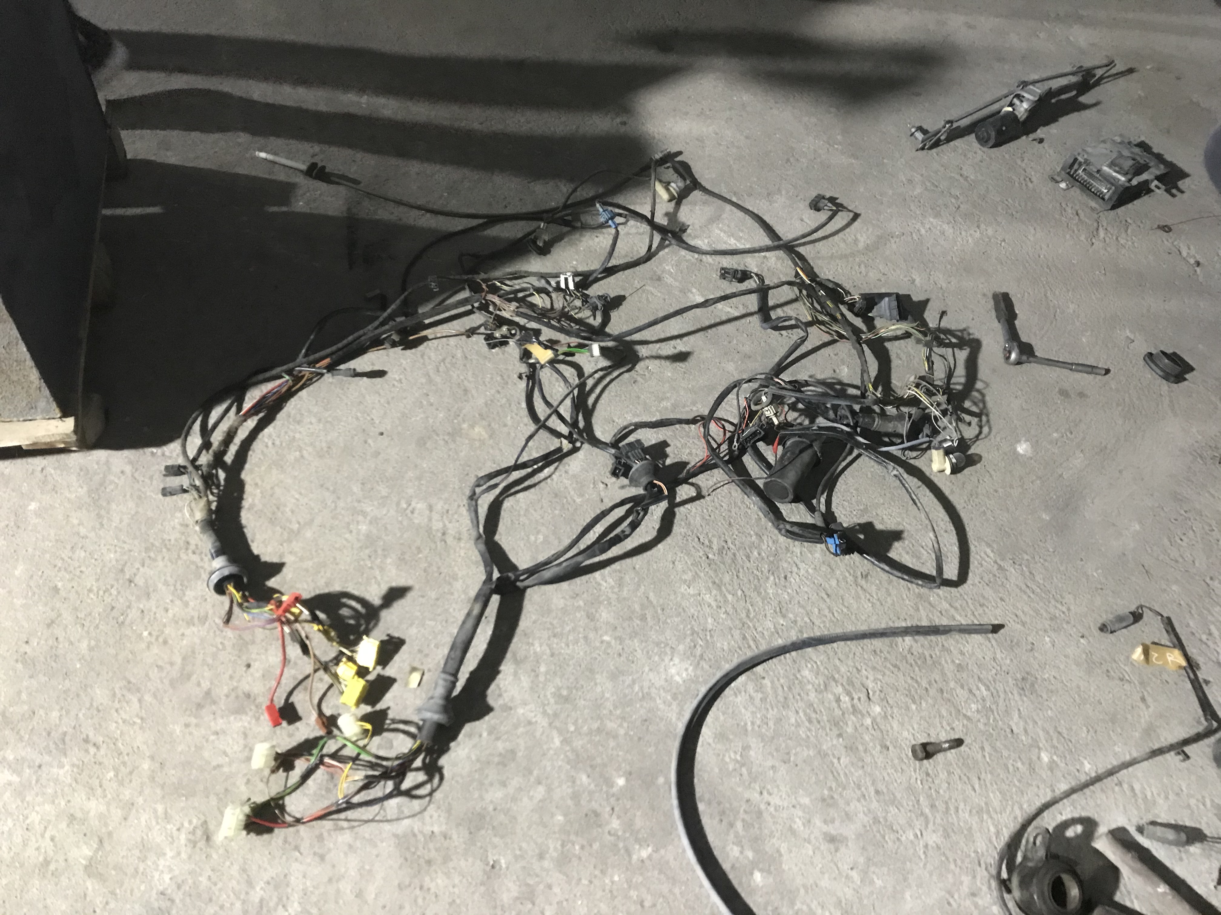

Инсталацията е свалена, също така и таблото е свалено. Ще се подмени, разбира се, радиаторът на парното, както и инсталацията ще претърпи известни корекции.
Толкоз за сега. Утре ако всичко е наред ще измия коша и ще започне да се подготвя за боя.

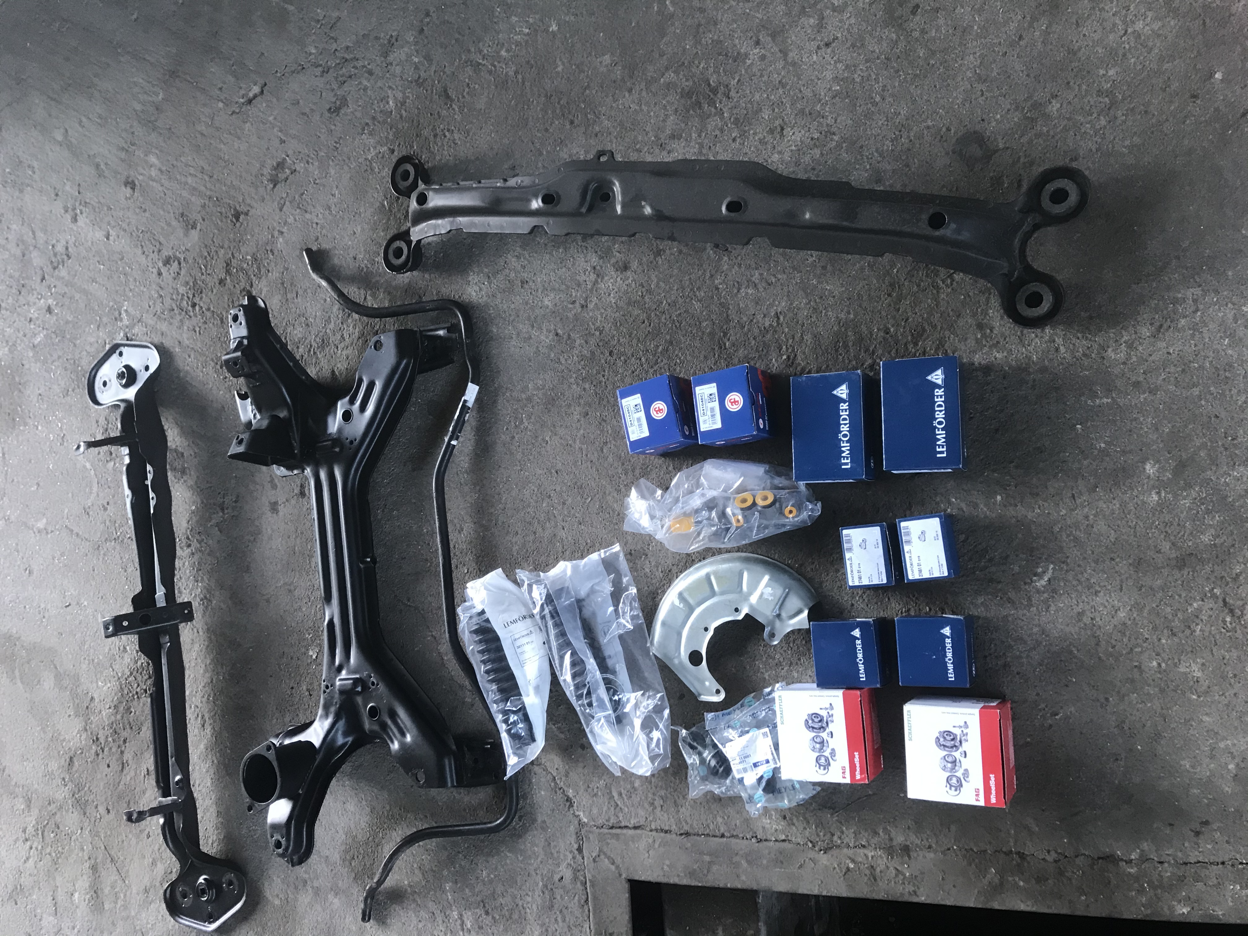

Мнениеот iliankocov » Съб 02 яну 2021 16:14
За много години на всички!
Развитие по колата има, макар и бавно.
В момента са закупени почти всички части по предницата.
Закупена е също спирачна помпа от G60 с 22мм буталце.
Успях да намеря прахово боядисани преден мост, стаб. Щанга и гредите отпред.
Скоро ще сваля целия комплект хидравлика, който имам на един от донорите, като ще изпратя рейката за рециклиране.
Шенкелите и спирачните апарати са подготвени за пясък и след това боя и цинк.
Поръчани са също:
2бр носачи
2бр планки за захващане на стаб. Щанга
1бр предпазна ламарина на спирачния диск
2бр дискове + накладки.
След 10ина дни коша заминава за боядисване и след това следва всичко това да бъде монтирано в колата. Дано тая година работата по колата започне с по - бързи темпове.
Поздрави!

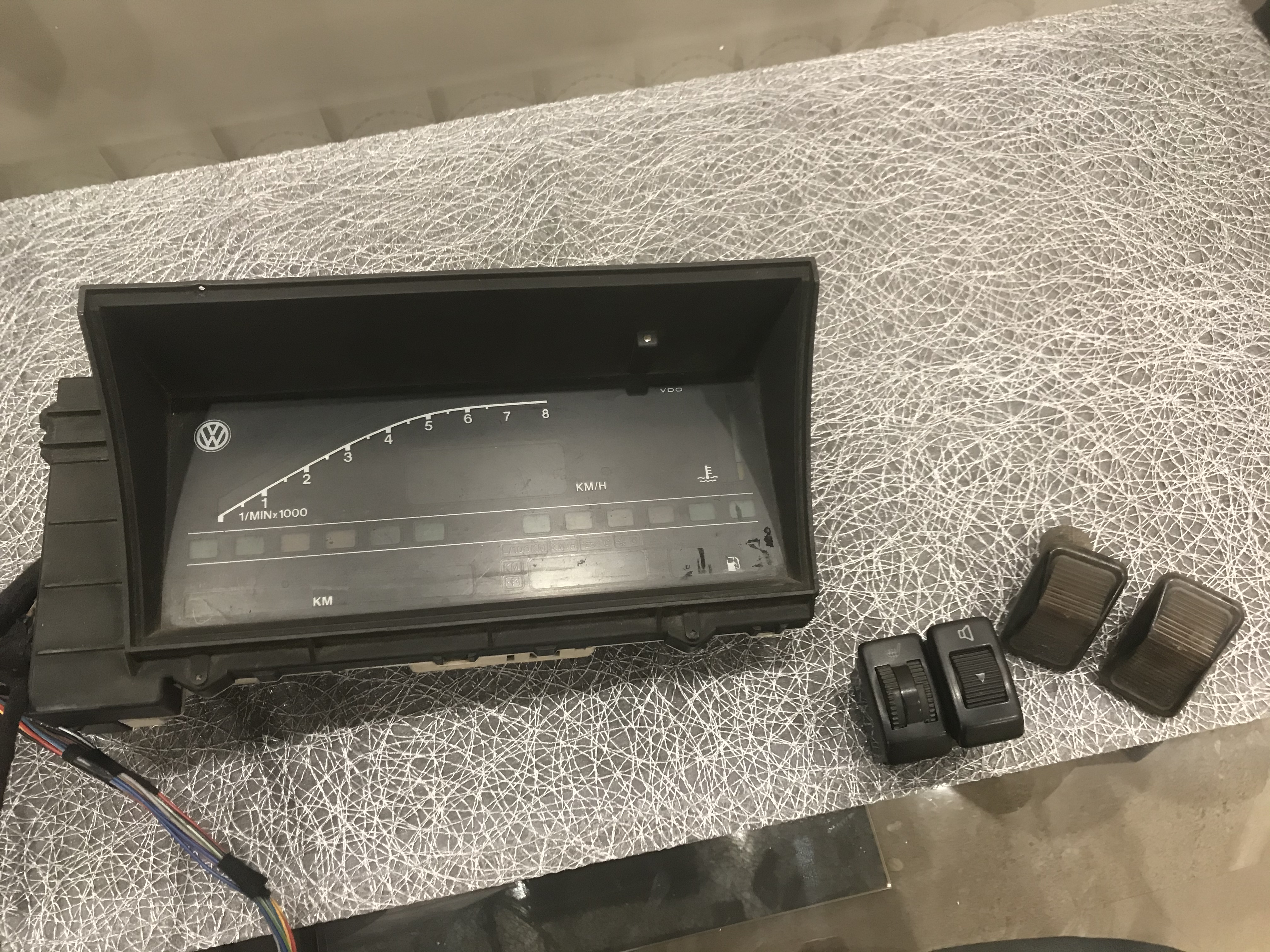

Доста време се чудих дали да сложа Digifiz или да търся табло до 260 и 8к оборота, но в крайна сметка се реших да бъде аналоговото. На другия голф съм с Digifiz и някак съм свикнал с него и засега няма да слагам на тоя.
Днес случайно се заговорих с един колега и ми каза, че има точно това, което търся. Таблото е с 2 букси преправено за новата инсталация и пасващо перфектно на моята бушониера :bowdown
С това почти всички парчета от пъзела са събрани, остава само да се наредят. :c020

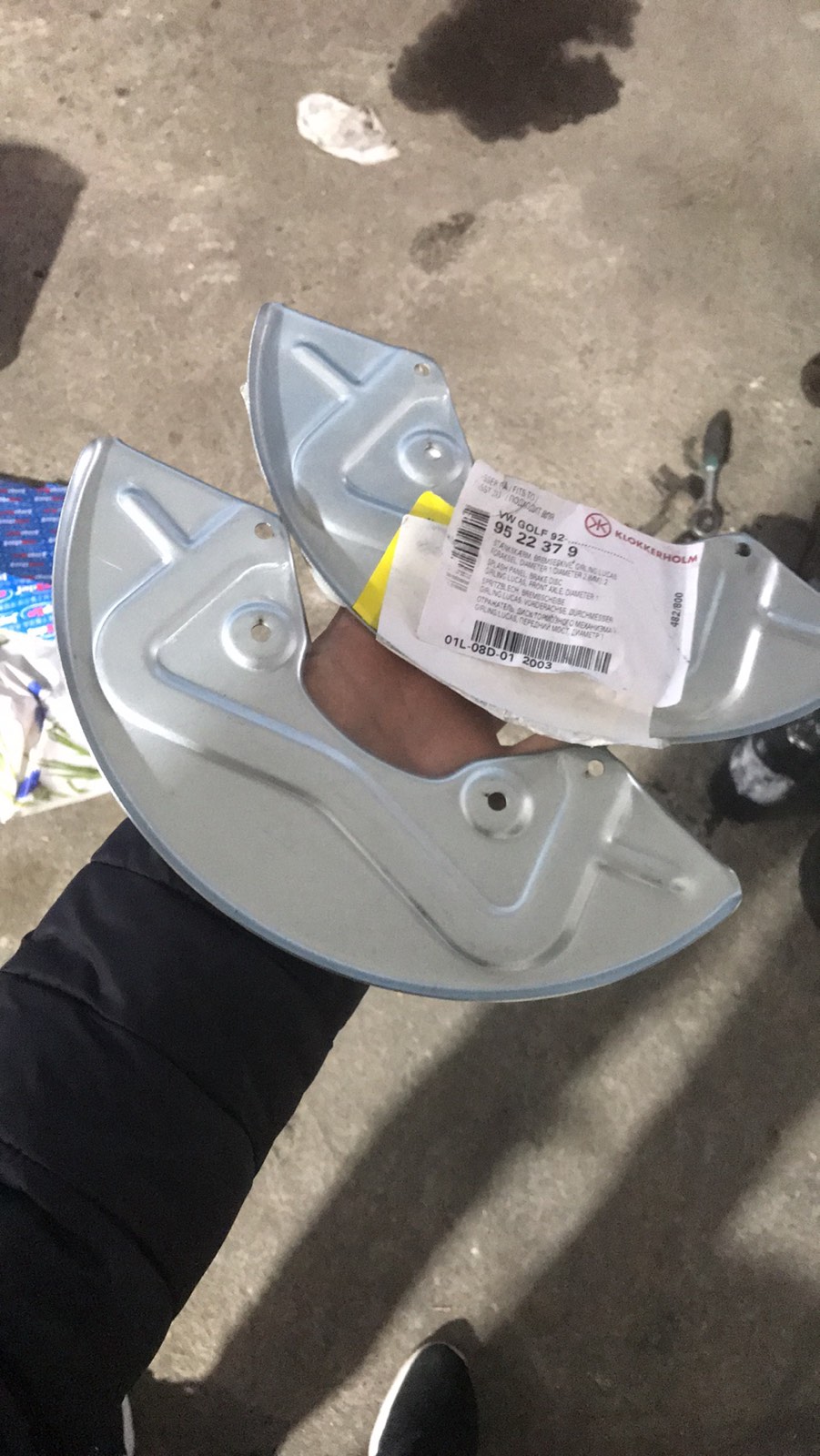

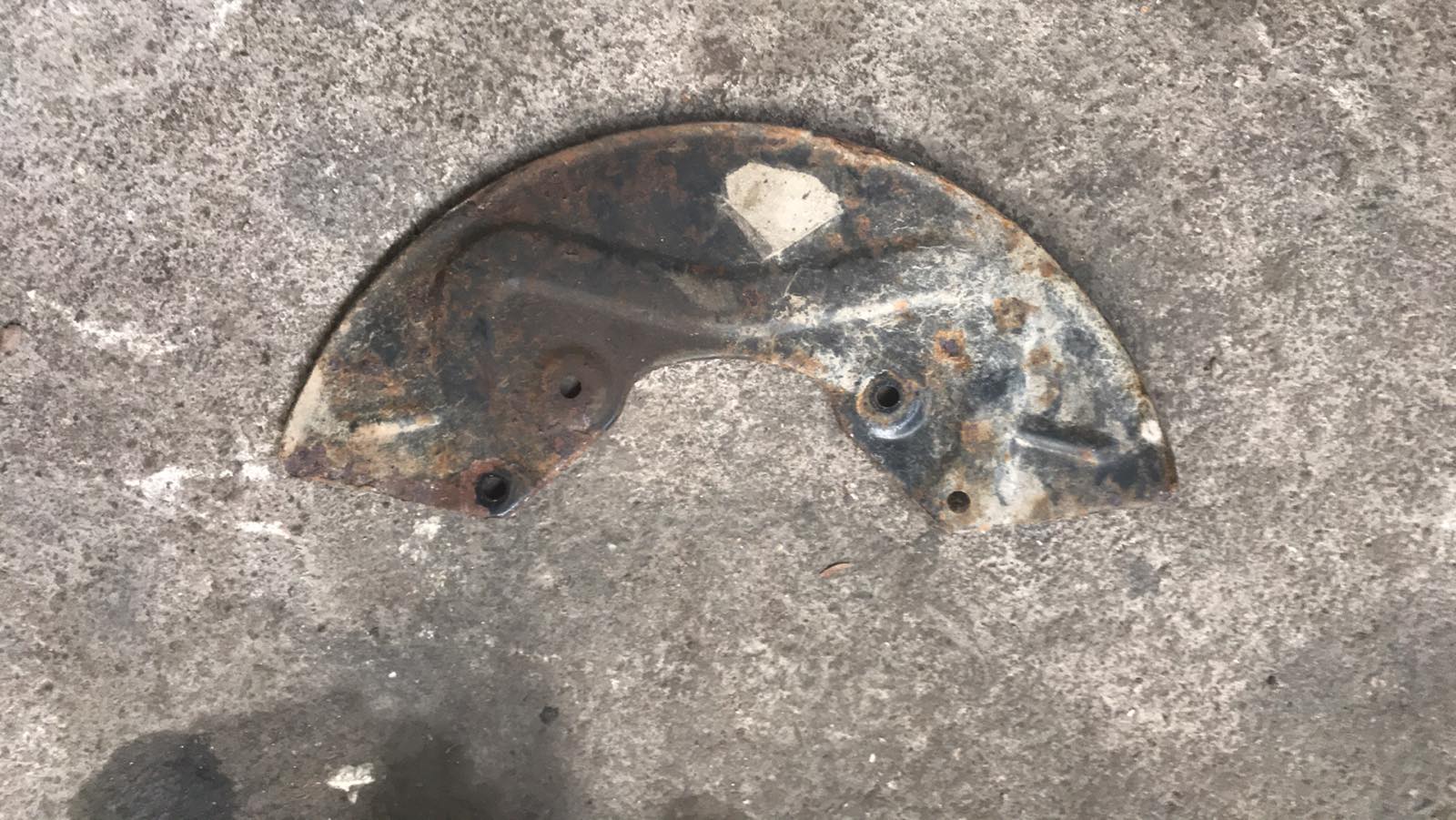

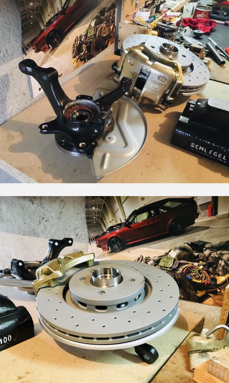

Най - сетне успях да намеря предпазните ламарини на спирачния апарат. За голф G60 излизаха съвсем различни и неправилни ламарини, но с повече търсене успях да намеря правилните.
Също така случайно открих скобите за прихващане на стабилизиращата щанга.
Остава да бъде свалена и рециклирана хидравличната рейка и може да се каже, че почти всичко е събрано.

Кой номер са тези ламарини?
kazakstaneca
Мнения: 189
Регистриран на: Съб 02 фев 2008 21:14
Re: Golf 1.3 ->16V Episode II - New Beginning
Мнениеот kazakstaneca » Пет 08 яну 2021 19:35
Ламарините на пасат б3 са същите като на снимката
Vlad777
King of the Road
King of the Road
Мнения: 20334
Мнениеот Vlad777 » Пет 08 яну 2021 20:29
На всички пасати б3 ли или само на g60?
kazakstaneca
Мнения: 189
Мнениеот kazakstaneca » Пет 08 яну 2021 21:13
Да можеше да напиша какво точно имам предвид, от такъв с 256мм, вземал съм два или три пъти шенкели, всички бяха с такива предпазни ламарини. Моята кола(280мм диск) също е с такиваот б3, който е бил с 256мм диск. Седят по следния начин :arrow
iliankocov
Мнения: 1374
Автомобил: Golf 2 Edition One
Мнениеот iliankocov » Съб 09 яну 2021 20:54
kazakstaneca написа:Ламарините на пасат б3 са същите като на снимката
Точно по този начин ги намерих :th_up
Vlad777 написа:Кой номер са тези ламарини?
Имаш Лъ Съ, колега!
Edit:
Мисля ламарините да ги боядисам прахово черни, както са оригинално.

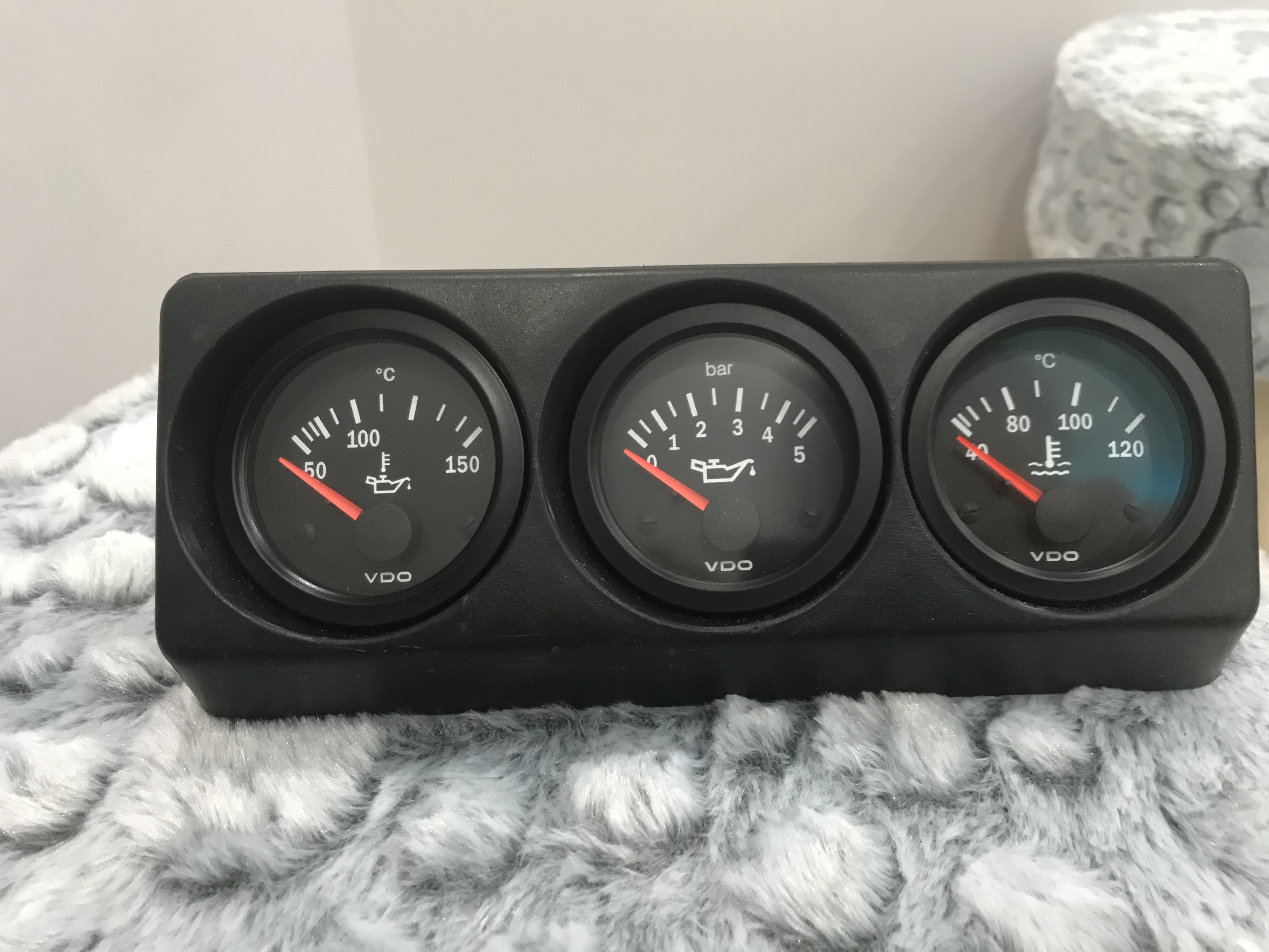

Мнениеот iliankocov » Вто 12 яну 2021 19:37

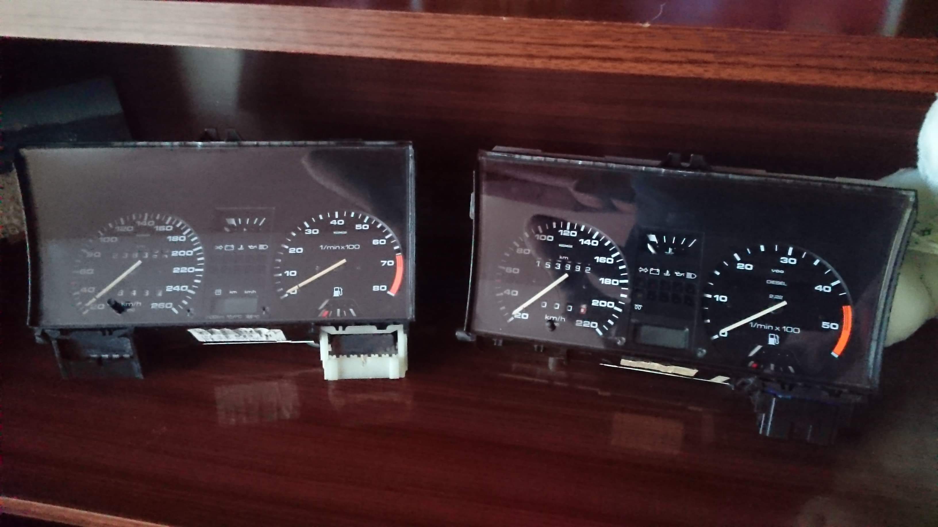

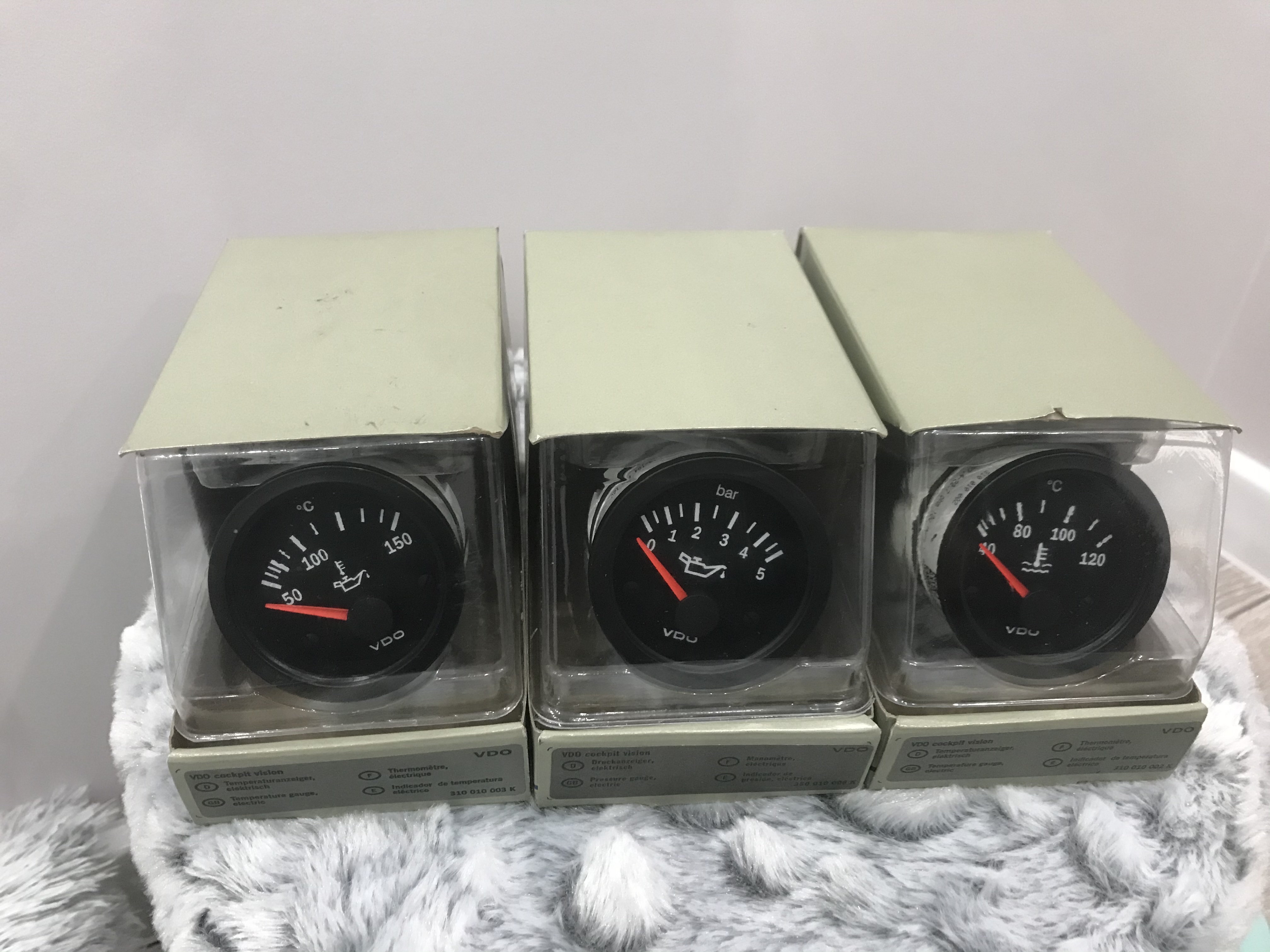

Най - после успях да събера комплекта уреди, които максимално се доближават до оригиналните.
На уреда за налягането му беше спрян вносът около година.

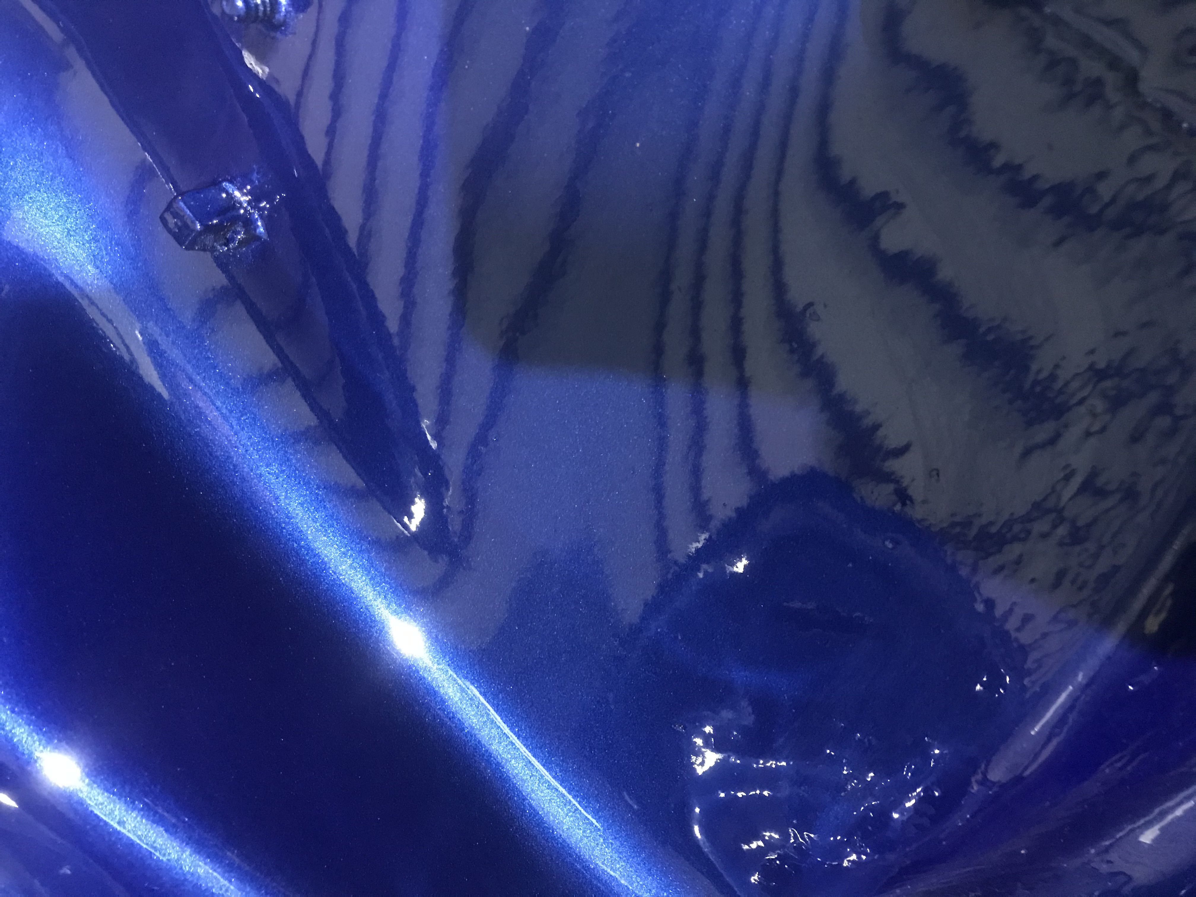

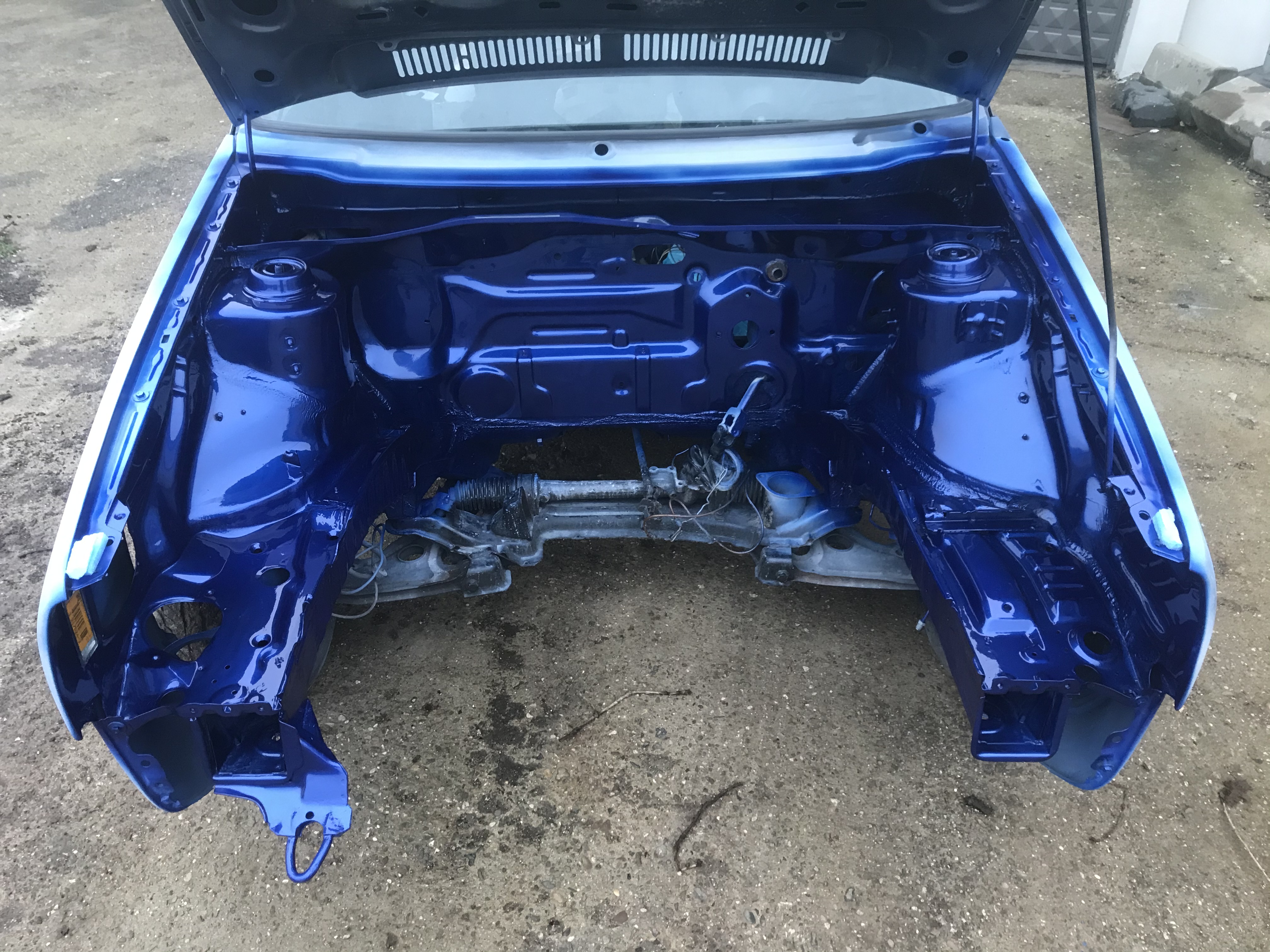

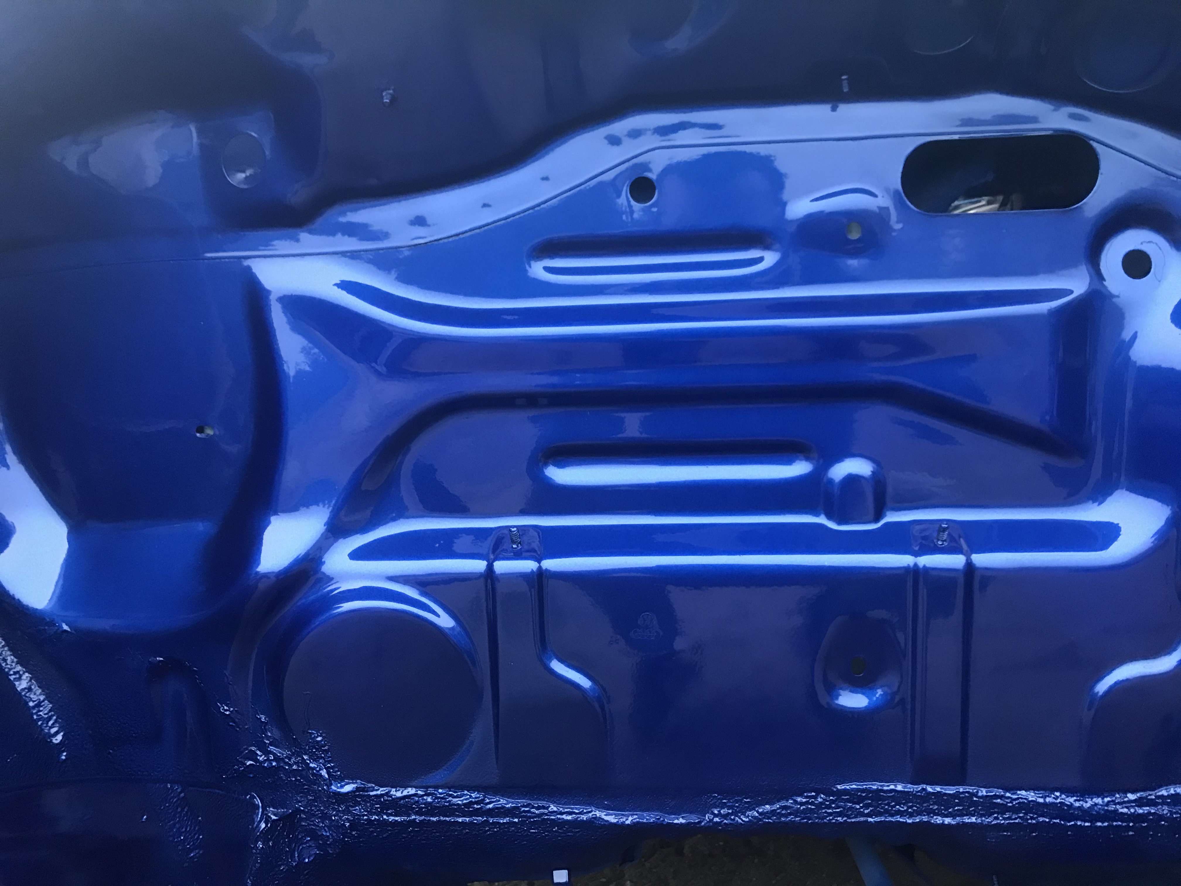

Мнениеот iliankocov » Пон 01 фев 2021 17:49

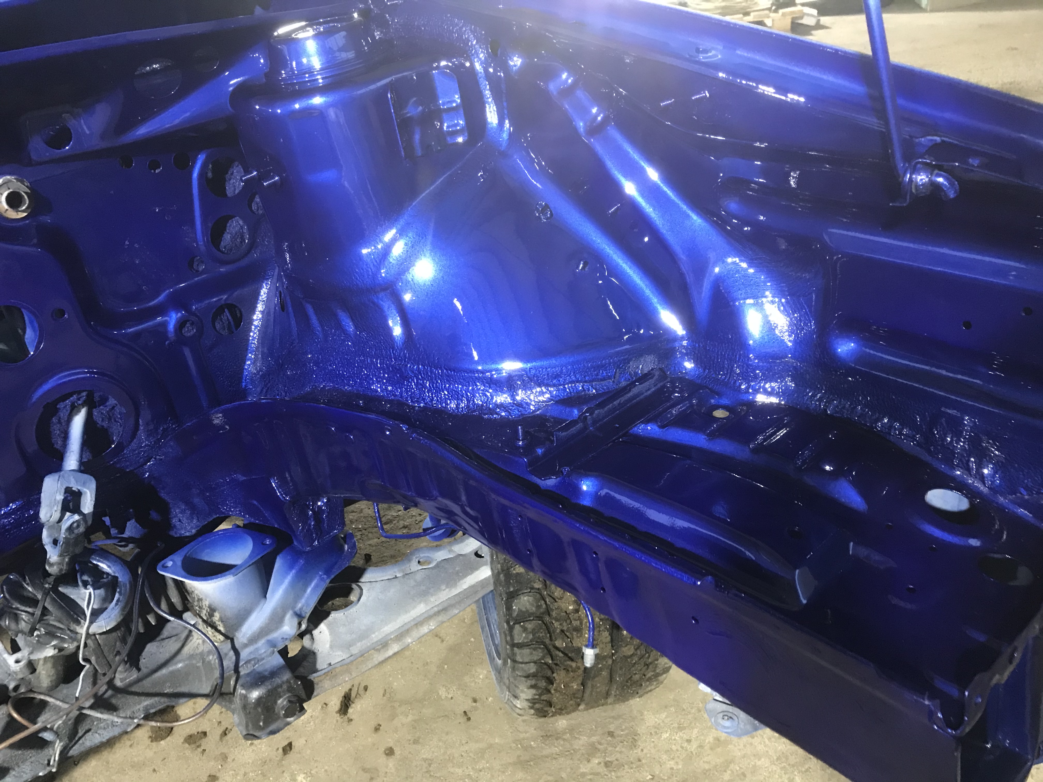

Кошът се върна от бояджията и мога да кажа, че се е справил прекрасно :horror
Следва старото окачване и ходовата част да бъдат демонтирани и започва мъчителното сглобяване.

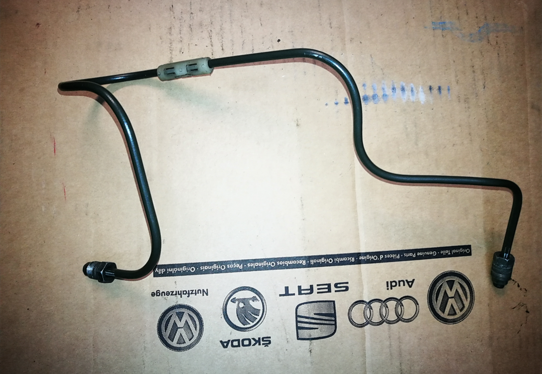

Търся оригинални спирачни тръбички, защото медните не ми харесват особено и ще останат за план Б.
Толкова засега.

Мнениеот Vlad777 » Пон 01 фев 2021 18:13
Сложи стоманени на ATE, като не искаш медни.
habibis
Мнения: 364
Регистриран на: Чет 03 апр 2008 10:15
Автомобил: Golf 1988
Двигател: AFN
Мнениеот habibis » Пон 01 фев 2021 22:11
И ти можеш да си ги огънеш, търси с тефлоново покритие 1към1 с оригинала са. :th_up
