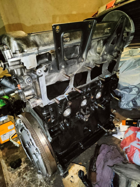

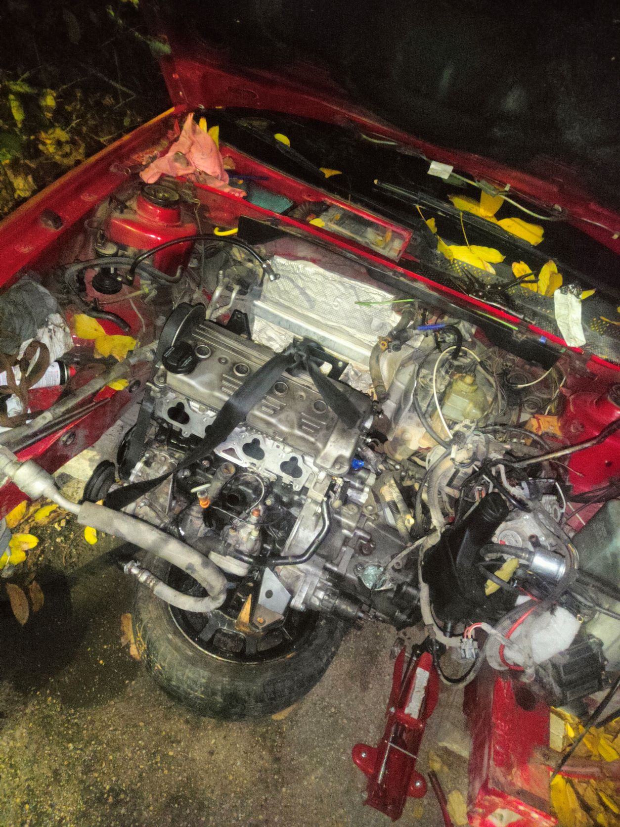

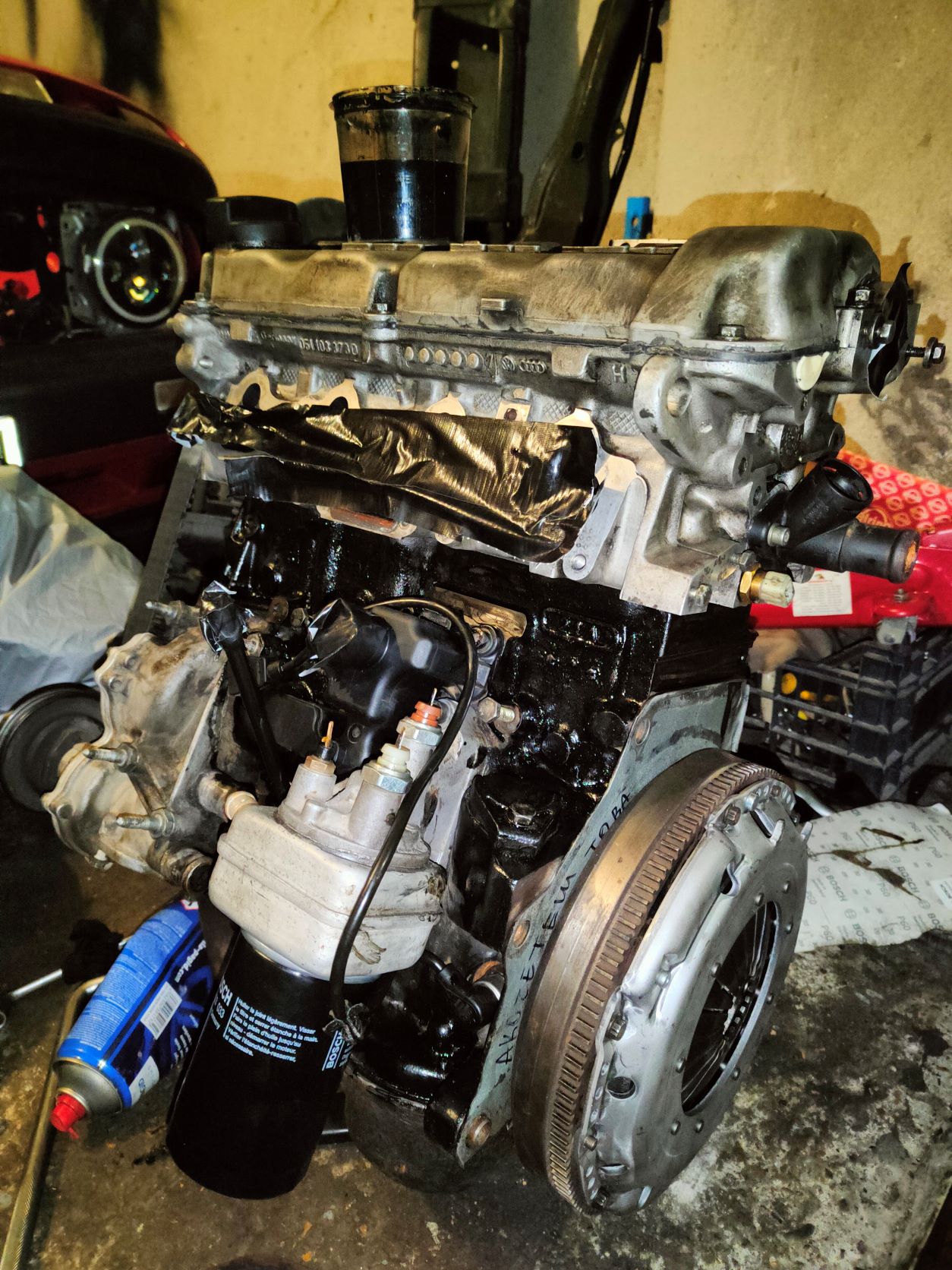

Мнениеот matri19 » Чет 24 ное 2022 14:59

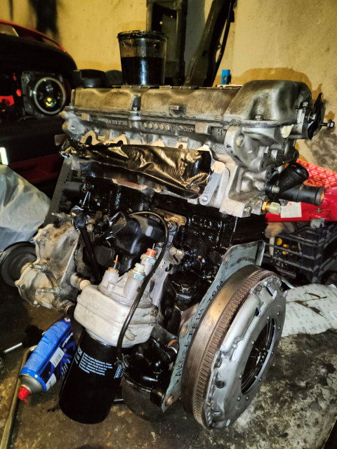

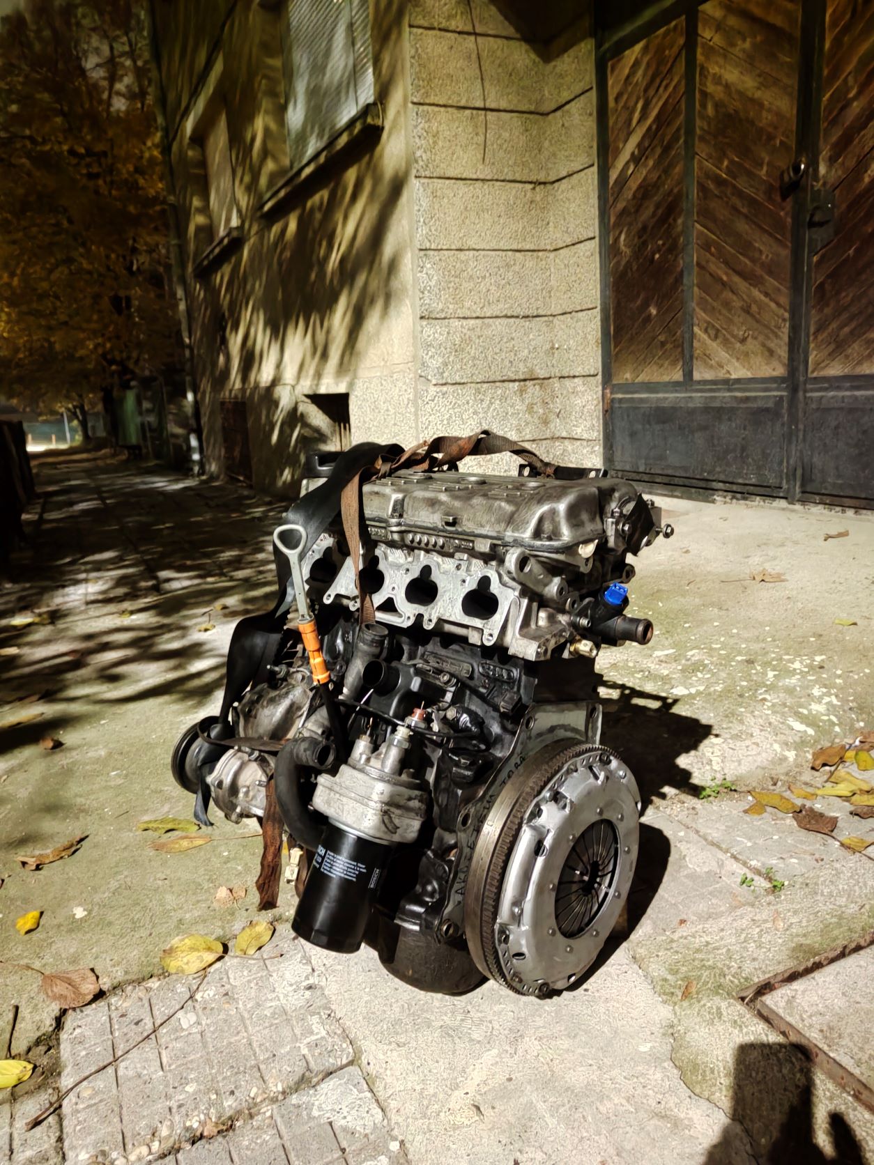

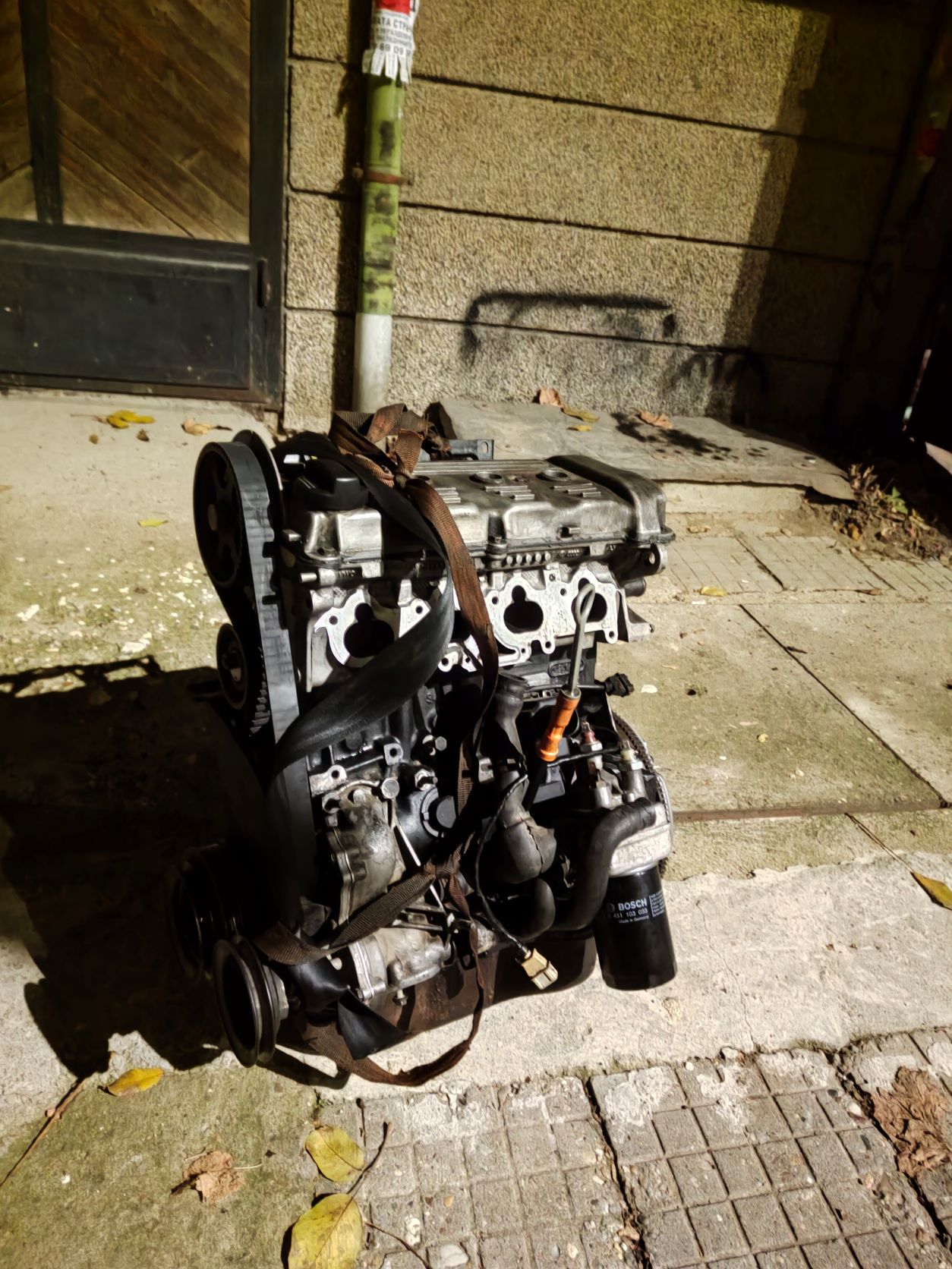

Днес е неделя и съм готов да качвам двигателя. Коша е обезмаслен каретата са здрави и пълни с грес на нови болтове. За малко да сложа съединителя на не затегнат маховик. :Mr Green Fun

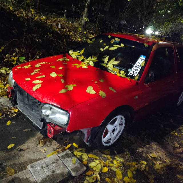

matri19
Мнения: 7
Регистриран на: Чет 14 ное 2013 18:51
Автомобил: Vw Golf Mk2 g60
Двигател: PG 16v G60
Re: Golf mk3 16v gti
Мнениеот matri19 » Пет 02 дек 2022 0:23
:icon_lol

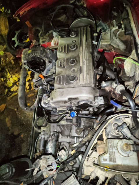

Мнениеот matri19 » Пет 02 дек 2022 0:37
За 5 часа беше сглобен и почти запали. Налягането на маслото е добре,но помпата не върти. Искра има постоянно,но бензин няма. Сипах и хубав бензин 20 литра и пуснах плюс на помпата да заработи принудително. Запали от второто въртене и нямаше течове. Проверих релето, бушона и пробвах с друг комп. Явно нещо в инсталацията съм направил,че да не бачка помпата. На контакт също не вдига гориво.

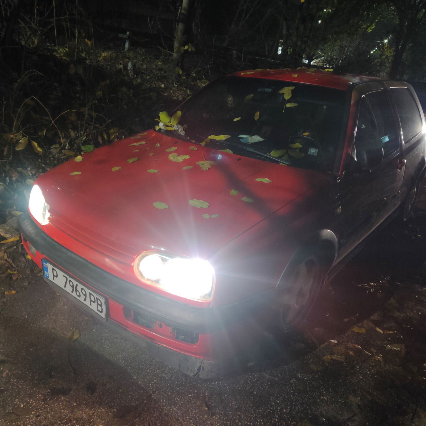

Така стоя цяла седмица и беше време за първото палене и баня.

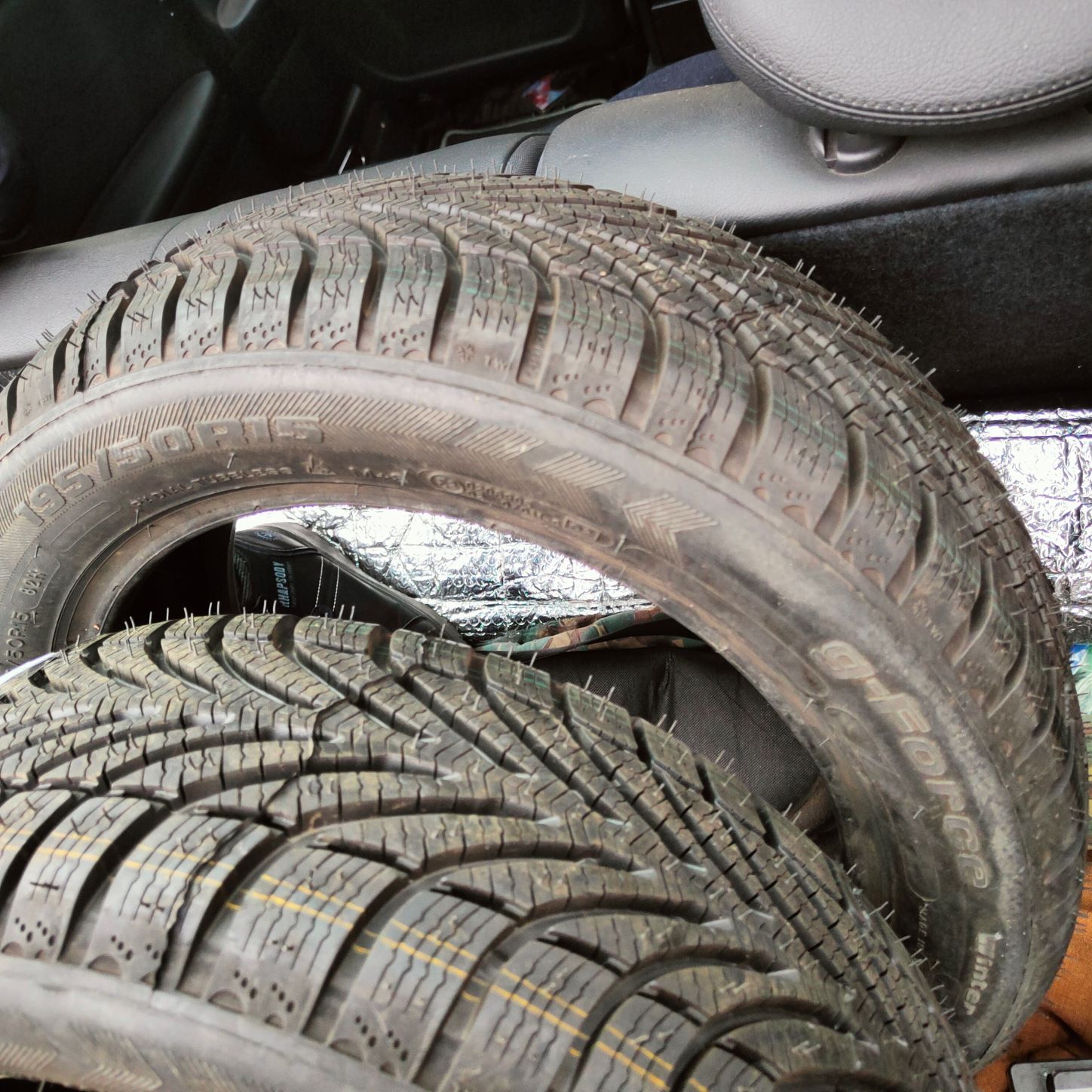

Някви нови гуми да изкара зимата и тоя антифриз ползвам на всичките коли.

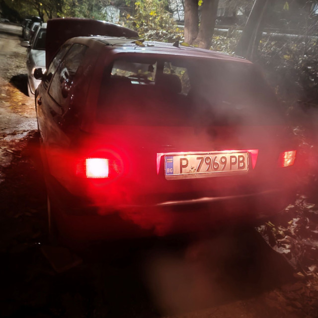

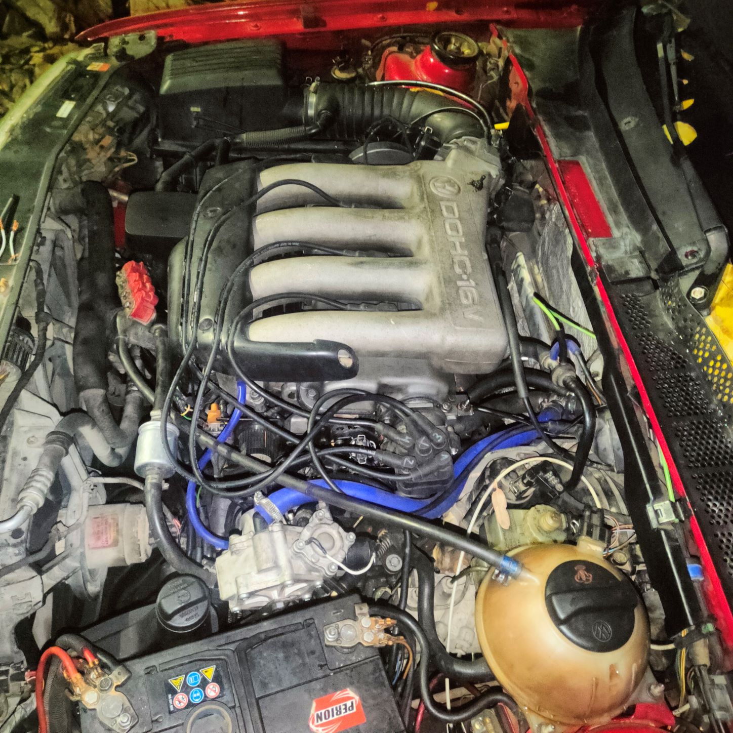

Вечерта на първото палене. Повечето неща съм ги правил през нощта,че съм на работа иначе.

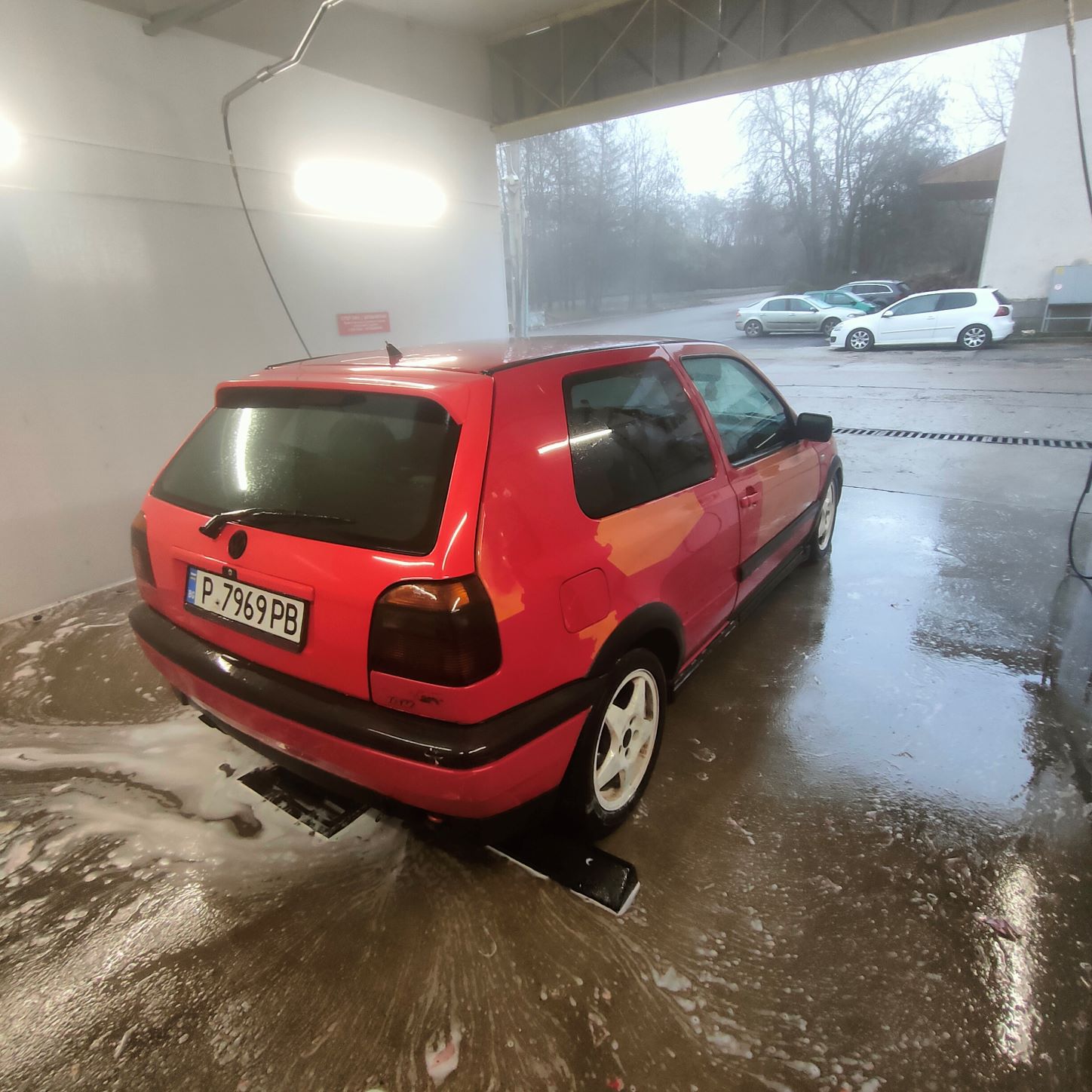

Ох баня охххх кеффф. Първото измиване след един месец под дървото. Двигателя ще го мия на пролет. Сега е изчистен от старото масло и кал.

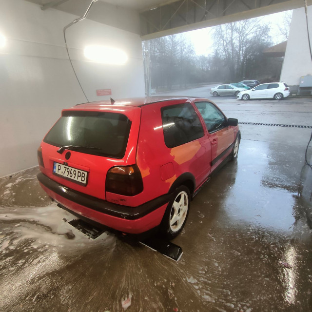

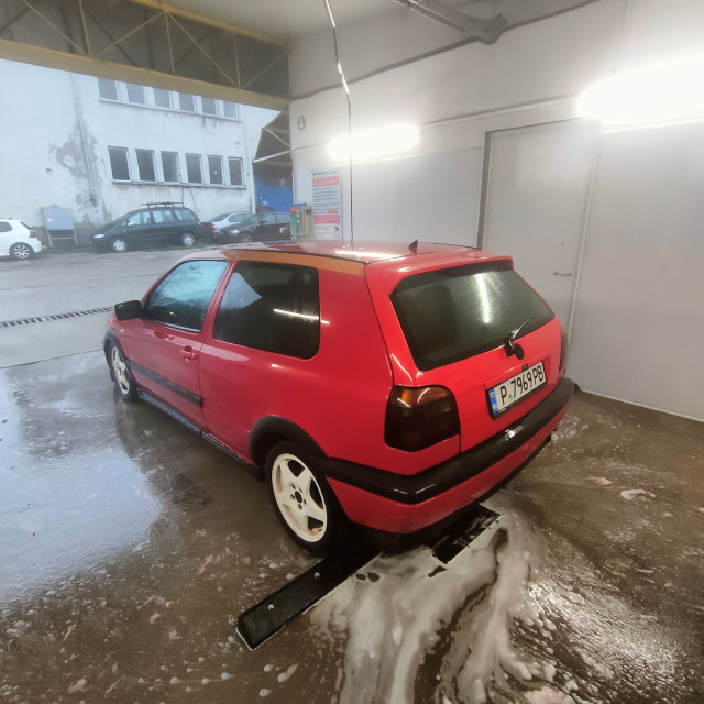

Мнениеот matri19 » Пон 05 дек 2022 20:16

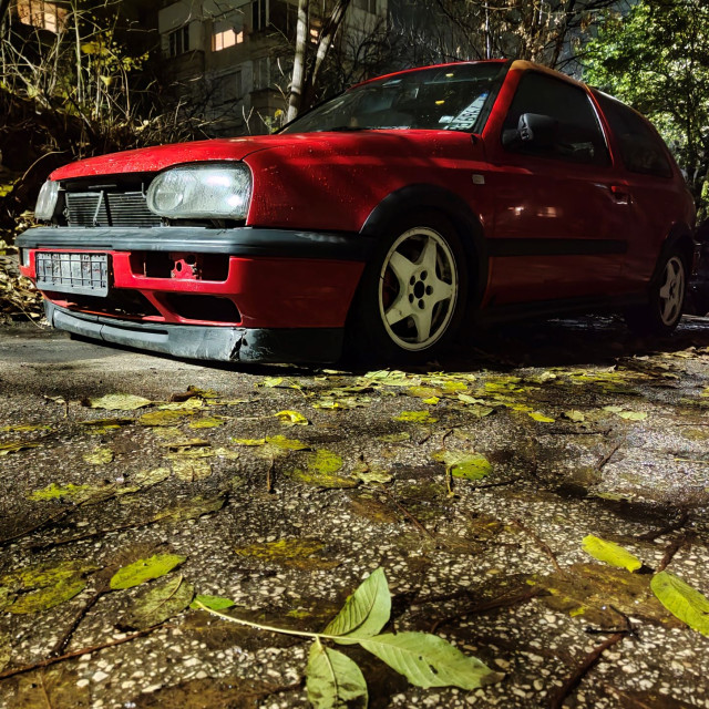

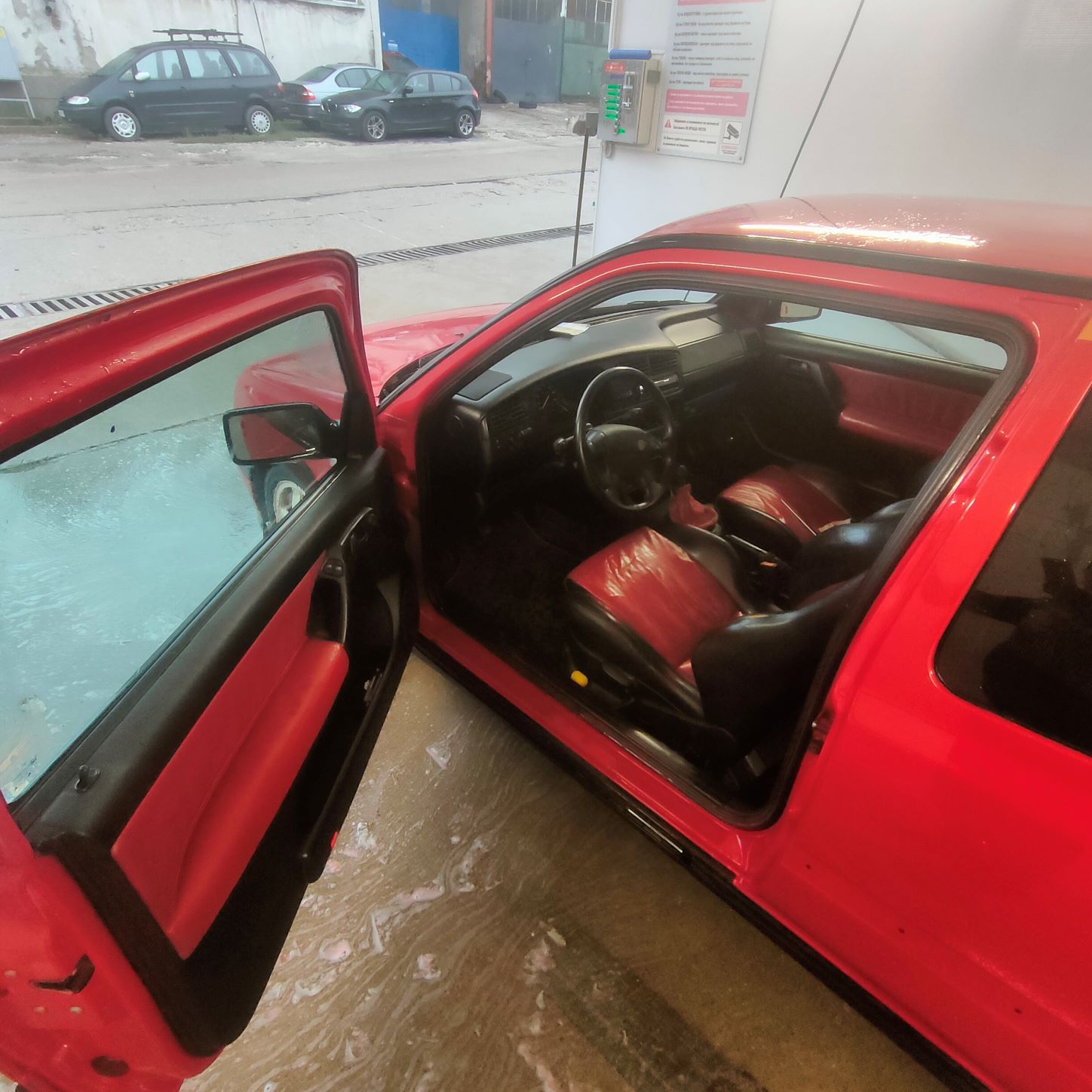

Така изглежда като краен резултат.

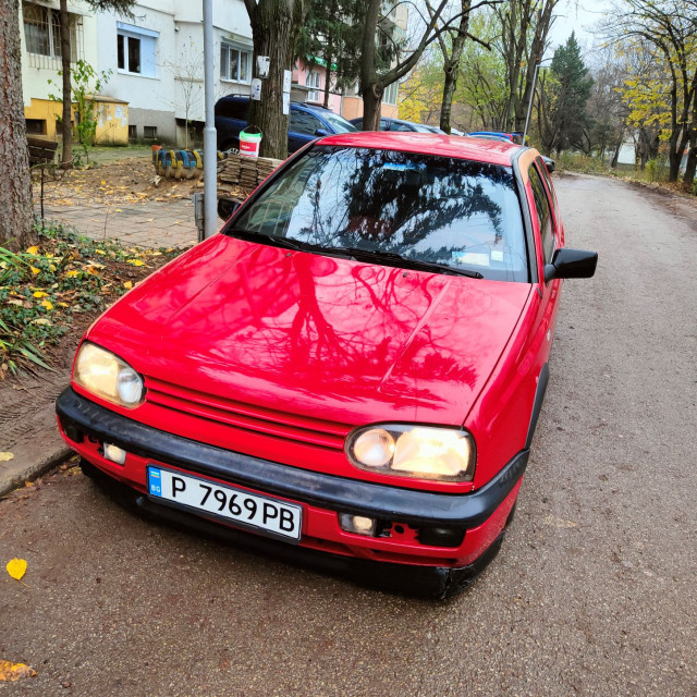

Мнениеот matri19 » Пон 05 дек 2022 20:18

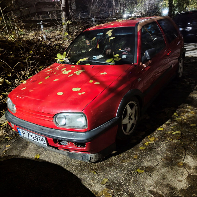

И тук вече на 280км от първо палене. Проблемите които имам са със скоростите. Задна влиза стругарката,а налях ново масло и уж настроих избирача... :newsm66 парното е чук и няма грешки от ваг кома. Работи добре без шумове.
