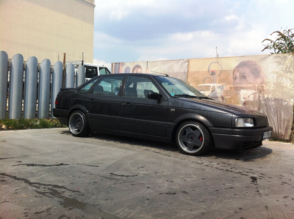

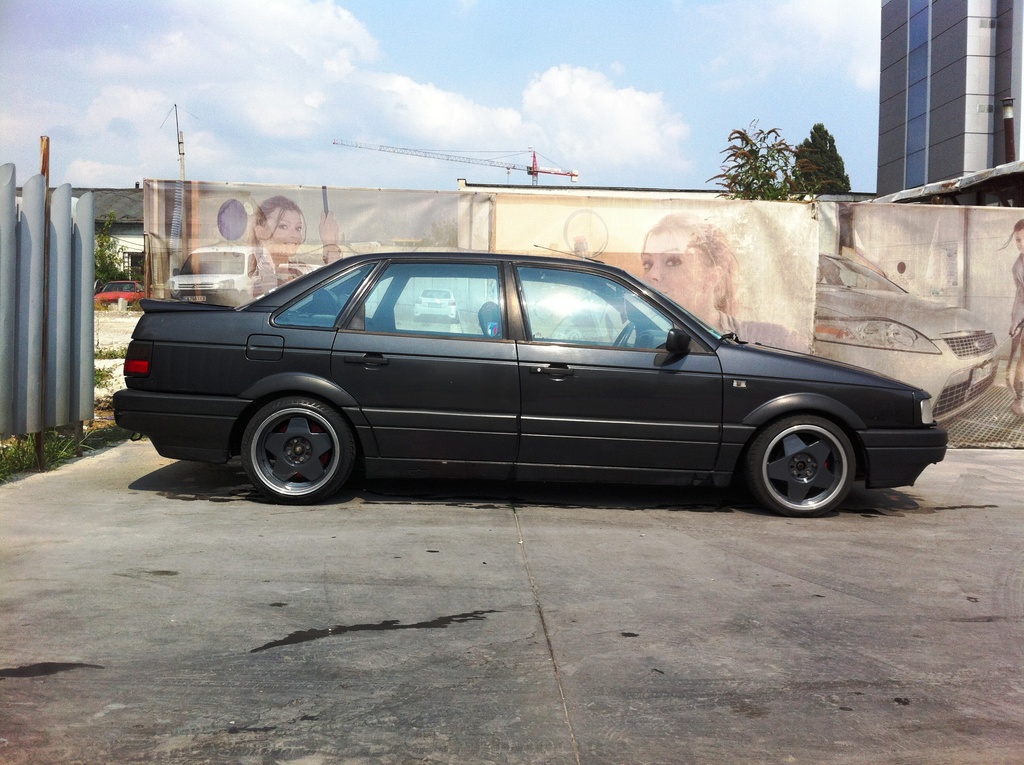

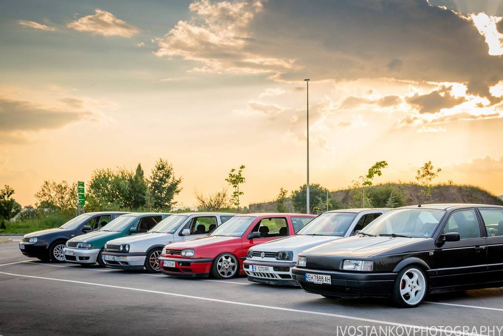

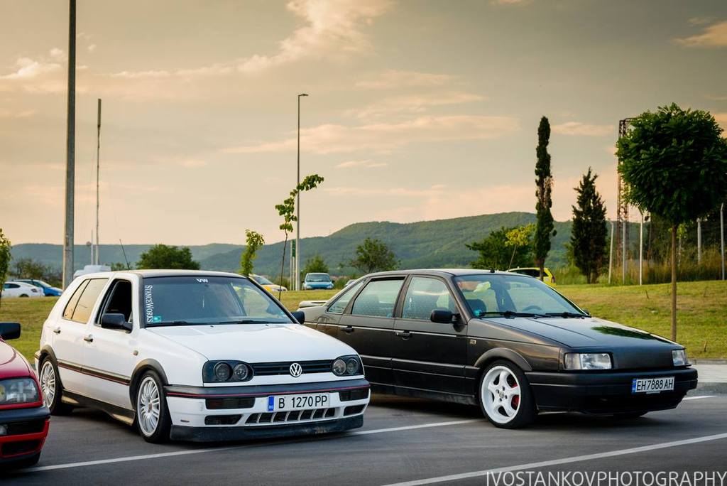

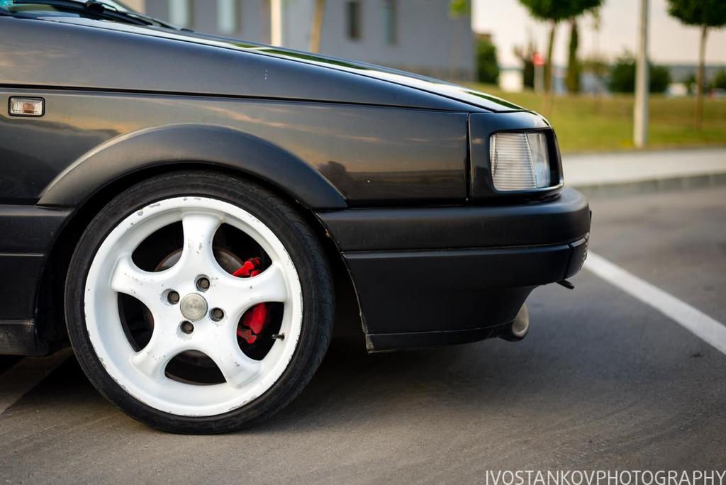

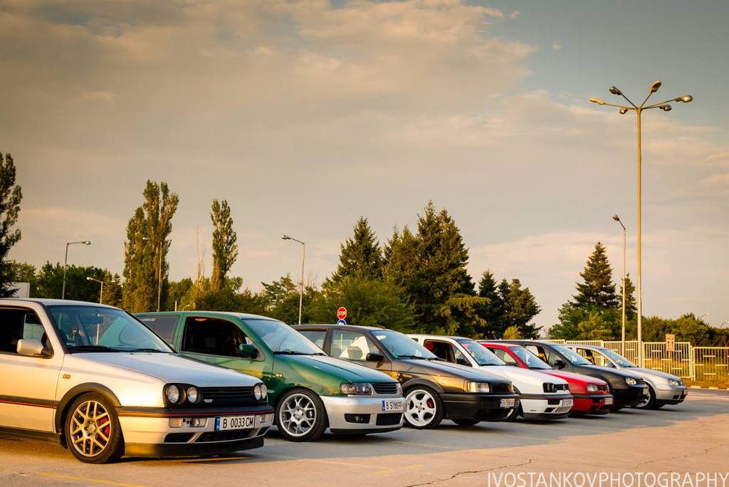

Изгоря ми лаптопа и чак сега мога да кача няколко по-стари снимки благодарение на колегата stankoff - IVOSTANKOVPHOTOGRAPHY и няколко много готини хора:
И няколко актуални снимки от миналата седмица:
Тези дни ще пробвам ABT маската пак и ако ми хареса как стои сега на фабричните фарове влиза за боя. Само имам нужда от предложения каква "мрежа" да изпозлвам за бъбреците около емблемата, че при мен липсват оригиналните... Поздрави и благодаря предварително

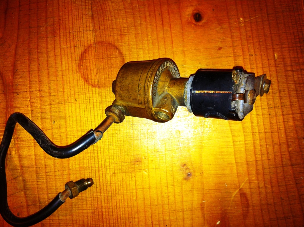

Привет, понеже днес подкарах да се занимавам с А3-ката, та и Пасат-а не остана без внимание
. Понеже от скоро след като паркирам се усещаше лека миризма на газ и клапана изпускаше, бях ходил при майстори и все не им се занимаваше и ми казваха мини след седмица
. Та скоро останах без газ и закъсах (нали вече май 6-та/7-ма година нямам бензинова помпа и няма и да имам де) онзи ден ми препоръчаха майстор във Варна на улица Мир 1, който излезе много коректен
. Наистина клапана изпускаше и самата пластмаса около навивката беше сцепена
Беше подменен с нов италиански Romano, който намалява една от свръзките към Landi Renzo-то. Преди газта идваше към клапана, после от клапана излизаше друга медна тръба и тя влизаше в изпарителя. Сега е в права линия и самият клапан е мониран директно към изпарителя и кабелите му бяха изцяло подменени. Естествено в стария филтър за 3 години, от последната смяна се беше напълнил с доста графит и сега има огромна разлика с новия. Оборотите не ми не мърдат, не глъхне при натискане и вече не мирише на газ при загасен двигател, освен 10-те качени коня де

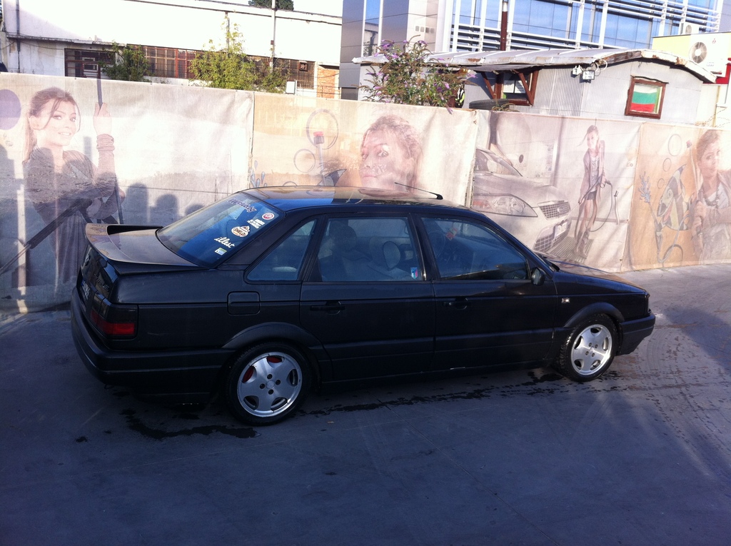

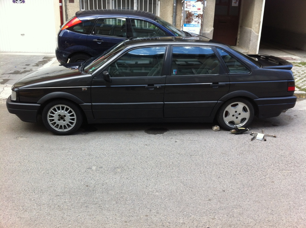

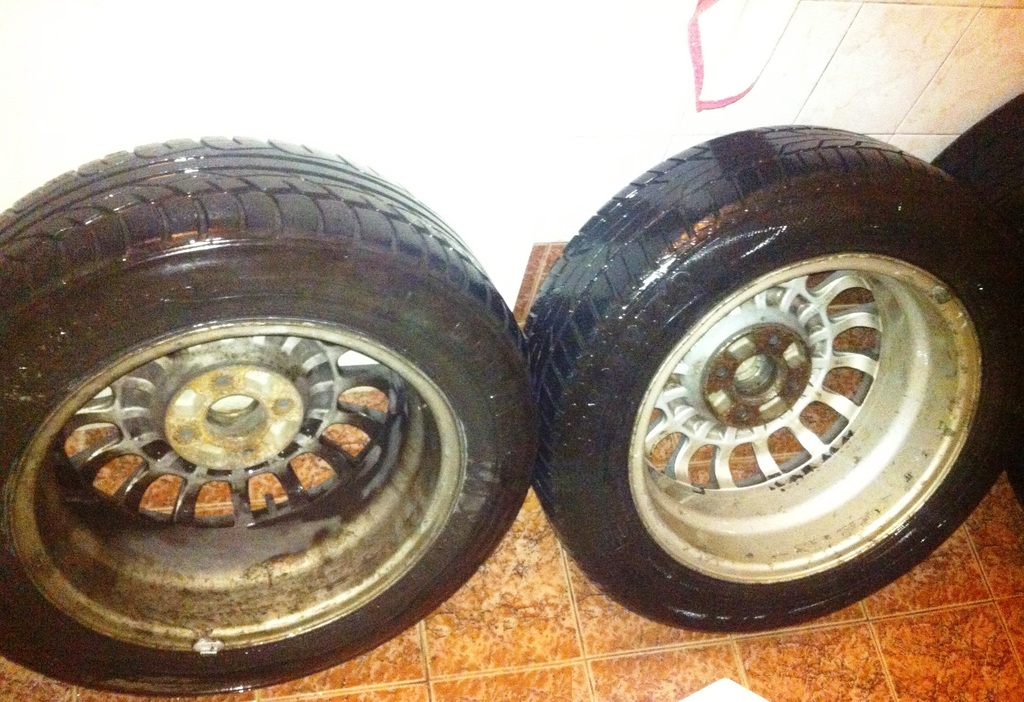

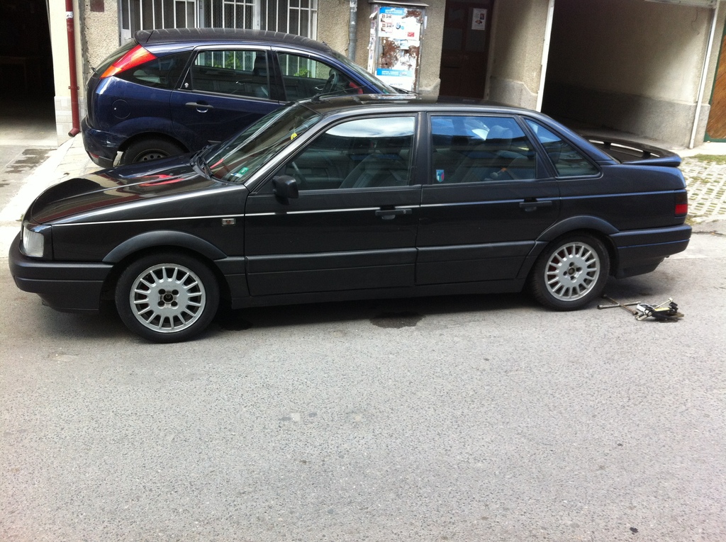

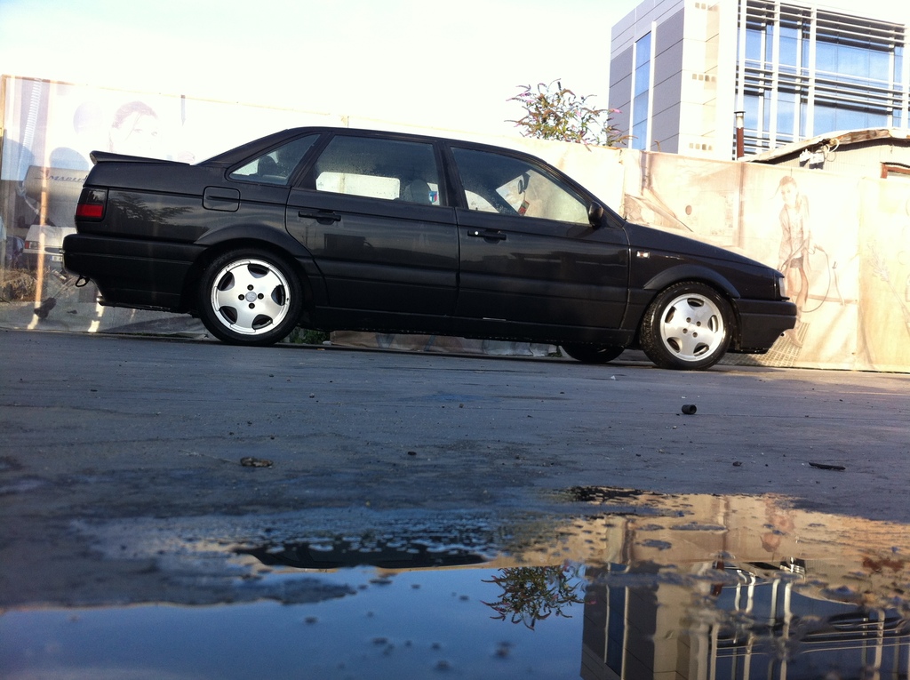

Предпоследна смяна на джанти за тази година, май де
... Има си една фабрична джанта, която много си харесвам и тайно се надявах пак да имам такъв. Имах възможността да си купя комплекта обратно, благодарение на един много готин колега HukuTyY
и джантите си минаха естествено почистване преди поставяне:

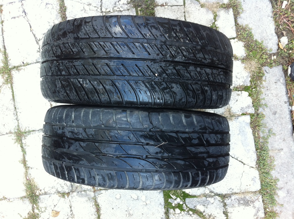

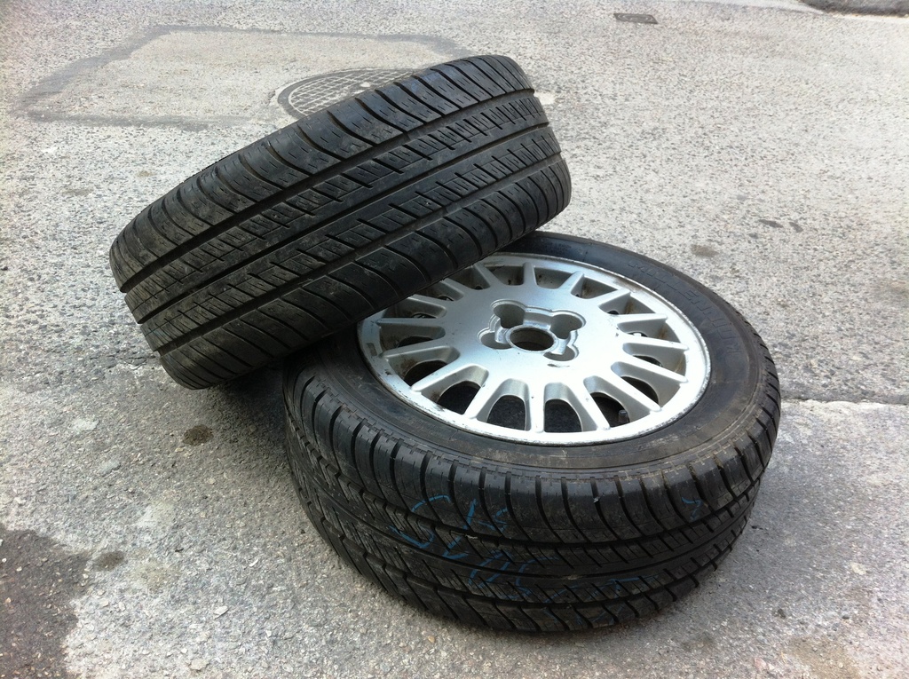

Понеже имаше зимни 185/60/15 гуми на тях и скоро обмислям промени по окачването, гума на 60 не искам да слагам, взех летни предни не много добри Barum Bravuris 195/50/15, които ще бъдат сменени с нови и задни пак летни Millennium 205/50/15, такива имаше
. Последните за първи път ги чувам и пише Made in England, с много грайфер според мен и въпреки по-стария ДОТ ще видя как се държат:

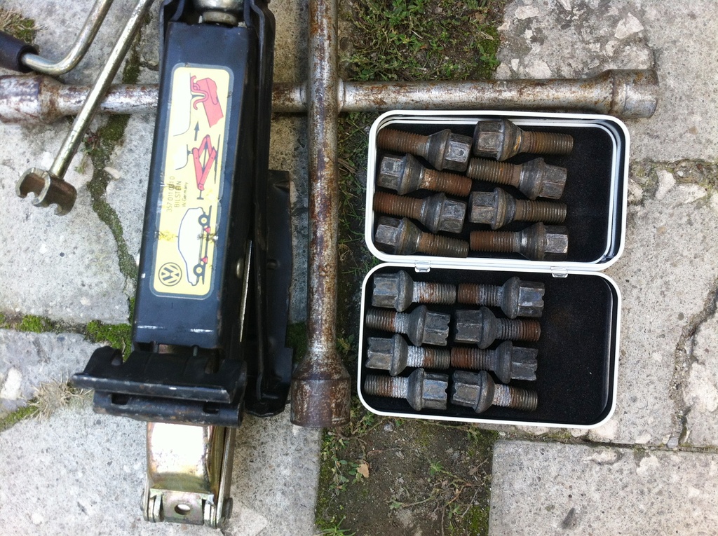

При поставянето на Estoril-а бях направил тъпа грешка - не си върнах фабричните къси болтове и имаше разлика в главата спрямо с тази на по-дългите и се разхлабваха сами леко полеко. Разликата се вижда и вече съм си с правилните:

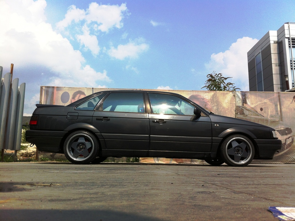

Поради предстоящо пак дълго пътуване извънградско, за съжаление Borbet-а си остава май само за в града на този етап
, завит е и подготвен за следващия летен сезон и си чака смяна на окачването. За другия сезон Sebring-а ще бъде пребоядисан и освежен, ще видя обаче дали ще оставя същия сив цвят или може да кривна към някой друг...

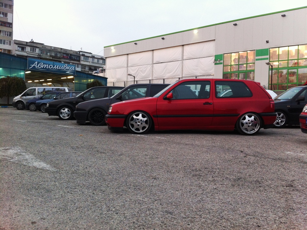

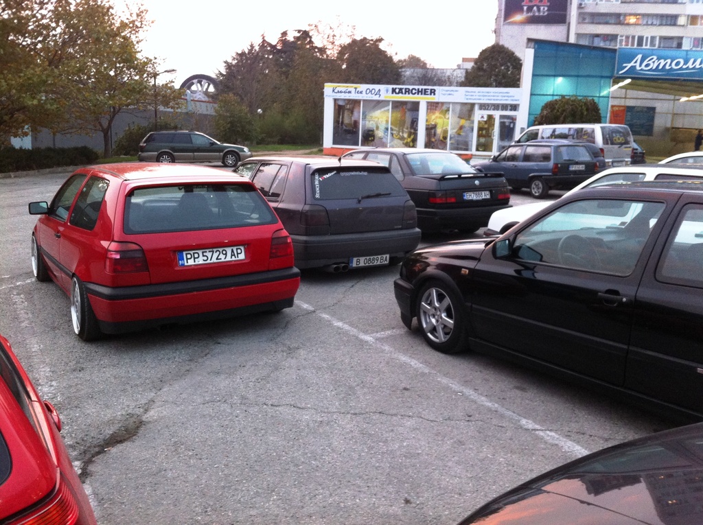

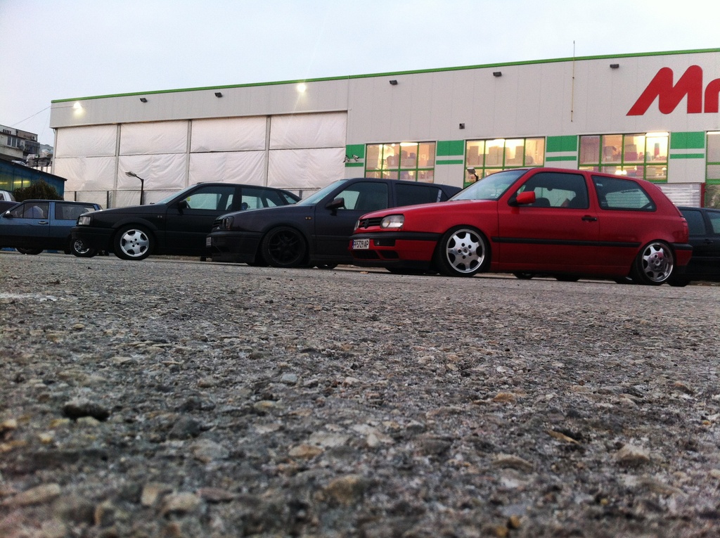

Финално вече сложих зимните гуми, че няма за кога вече да ги отлагам, иначе нищо ново и да кача и три снимки от днешната среща на
