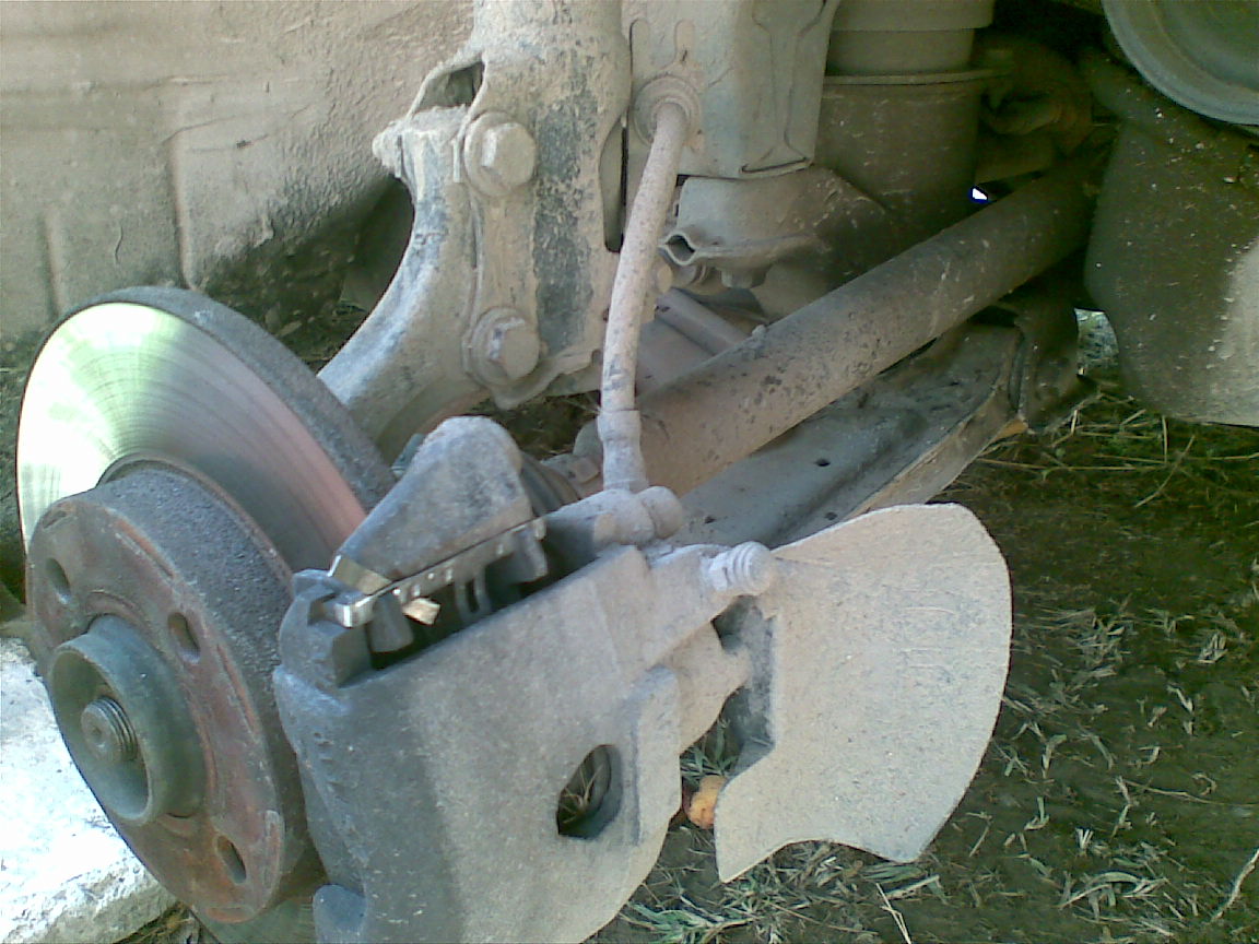

klimatronik написа:На супортите трябва да има едни тънки и много твърди ламаринки върху които лягат накладките. Обикновено ги няма (както ми се вижда и тук на снимката) и лежат директно върху супорта който се вкопава, става дори ръб понякога и накладката спира да се движи в горния си край.
Няма такива ламаринки на тия супорти, тука се разчита на навитата пружина на накладката за да не дрънка докато караш по паветата. Ламаринки има на предните 239мм и 254 мм плътни дискове, но там и накладките са други

К.Одаджийски написа:klimatronik написа:На супортите трябва да има едни тънки и много твърди ламаринки върху които лягат накладките. Обикновено ги няма (както ми се вижда и тук на снимката) и лежат директно върху супорта който се вкопава, става дори ръб понякога и накладката спира да се движи в горния си край.
Няма защото някой не ги слага
Ето за какво говоря: http://i.ytimg.com/vi/WVFr07bFCqc/maxresdefault.jpg
Имах Сеат Ибиза '96 та с дискови спирачки отзад и имаше такива.
Виждал съм и супорт с близо милиметър ръб...е как да се движи накладката

Да бе, разбирам те обаче си в заблуда или аз, ама както и да е. Ето ги ламаринките дето се слагат на фв
ама това са ламарини за да не тропат накладките, иначе там е толкова "тясно" положението, че на другите супорти няма място за тия тенекета, дори преди да монтирам нови накладки им минавам контактната повърхност на шмиргела иначе няма начин да се движат изобщо

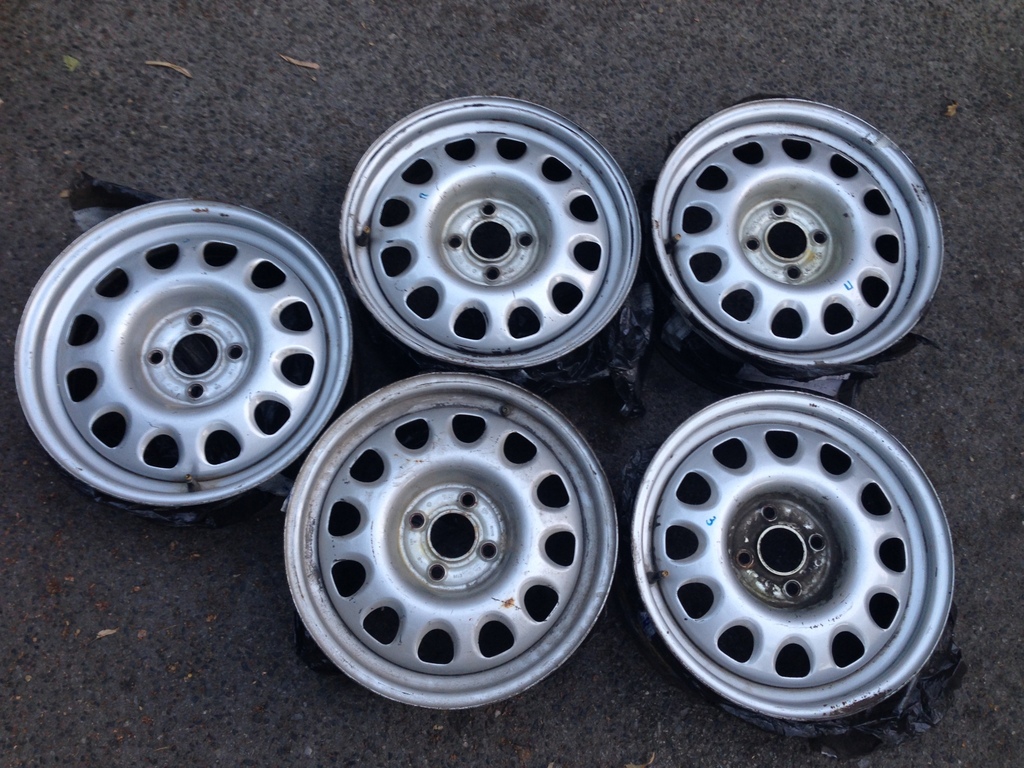

, та не съм си милил, че толкова ще се зарадвам на железарки, но дойде времето да се сдобия с един модел, който винаги съм искал. Хубавото е, че са 5, бяха леко мръсни и ги измих набързо да махна мръсотията - имат тук там някоя забележка, но съм доволен.
Сега въпроса е, че пак съм в ситуация с 3 комплекта джанти, а пък има само два сезона
. Та колкото и Есторил-а да е в перфектно състояние, май ще се разделяме, понеже ми идва малко "по-затворен" като модел и G60 железарките май ще минават за зимни. Също ми се въртят и мисли за разширяването им за да станат с малко по-прилично ЕТ, но ще видим. Поздрави
, та не съм си милил, че толкова ще се зарадвам на железарки, но дойде времето да се сдобия с един модел, който винаги съм искал. Хубавото е, че са 5, бяха леко мръсни и ги измих набързо да махна мръсотията - имат тук там някоя забележка, но съм доволен. Сега въпроса е, че пак съм в ситуация с 3 комплекта джанти, а пък има само два сезона

Ти за това ли каза, че ще продаваш джанти... Аз мислех нещо 16, 17, ти железа... Да вземем да ти подарим и едни тасове за тях ли

Много красива джанта ,Асенски :) Мен лично тези железарки ме кефят много повече от алуминиевите модели 15ки за Пассат Б3 :)

И на мен ми допадат, ще ги видя обаче как ще стоят на колата със зимните 195/50/15 гуми и обмислям някакви по-широчки фланци за тях. Днес смених един маншон на дясното каре, понеже имаше мнооого малка дупчица и въпреки размера й пак част от греста беше по джантата и също двете семеринги на кутията, защото след като смених маслото в нея почна да сълзи малко, а пък искам новото масло да си остане вътре.

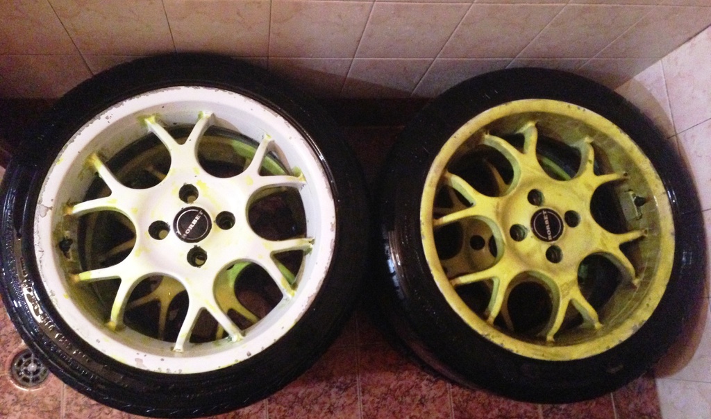

Привет отново, понеже ми липсваше нещо да си чопля вкъщи
сдобих се с Borbet BS 16x7,5J ET35.
След пръв поглед и ужасния цвят в който са боядисани, впечатление ми направи колко невероятно леки са, та не издържах и по време на измиването, хванах едната да видя колко цвята има и учудващо някакво приятно бяло излезе.
Ще се позанимавам с тях да махна това приятно зеленото

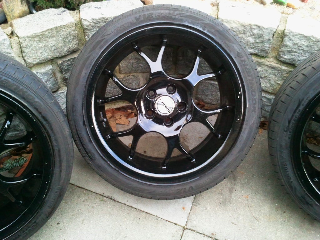

изцяло и обмислям в какъв цвят да ги боядисам, сиво или черно, но като си знам слабостта към черното натам вървят нещата - нещо такова:

Ти ме уби...
Ти си не играеш с джантите ама изобщо
Според мен ще застанат добре на пасата,ако са по светли, например сиви ? Очаквам снимки.
