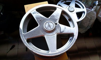

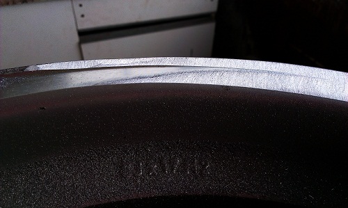

Днес на шега на майтап взех,че изгладих две от джантите.
Първо пробвах с абразивен камък от тия за бормашина.Но се заплескваше много и ставаше много трудно и неравномерно.
И тъкмо се чудех при кой стругар да ги нося и реших с гумената шайба и шкурка номер 60 да пробвам само какво ще стане.А то взе че се получи идеално.Със шайбата се работи много лесно.След като изравних унищожения ръб,направо се сля със борда и се получи идеално право.Като му хванах цаката и докато се усетя,две от джантите бяха готови,утре може да тръкна и другите.
На снимките не се вижда много добре но,се получи,все едно е минат целия борд на фреза.Като прекарвам пръсти,не се усещат никъде неравности.
Сега се чудя дали да не полирам бордчето или направо да пръскам всичко със сребрист цвят

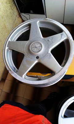

Готово.И 4-те джанти са перфектно изгладени и вече без забележки по бордовете.
Остава да ги кача на колата и с шкурките да им направя фаска,че сега са с остри ръбове.
После може и да ги полирам,ако си намеря кечето,че изчезна някъде из боклуците ми...

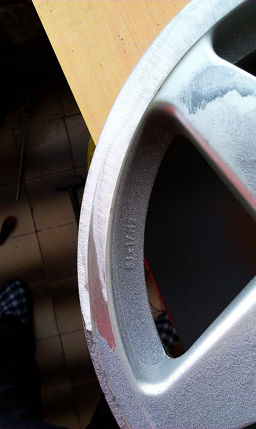

Лошото време и сняг ме забавиха с 2 седмици,ама то зор нямам и без това.
Днес вдигнах на крик колата и на 3-та си ги струговах на място.Изгладих големите деруги от едрата шкурка и им направих фаска,че ръба който се получи при свалянето на наранения борд,можеше да пореже пръстите.
Ей до тук ги докарах на шкурка 220.
Много ми се иска да им полирам бордчето,ама не си намирам кечето,мамка му
Поръчал съм им нови стикери за капачките и ги чакам да дойдат някой ден.
