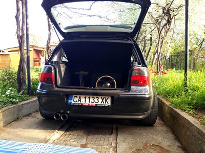

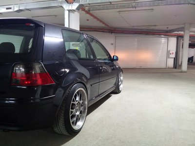

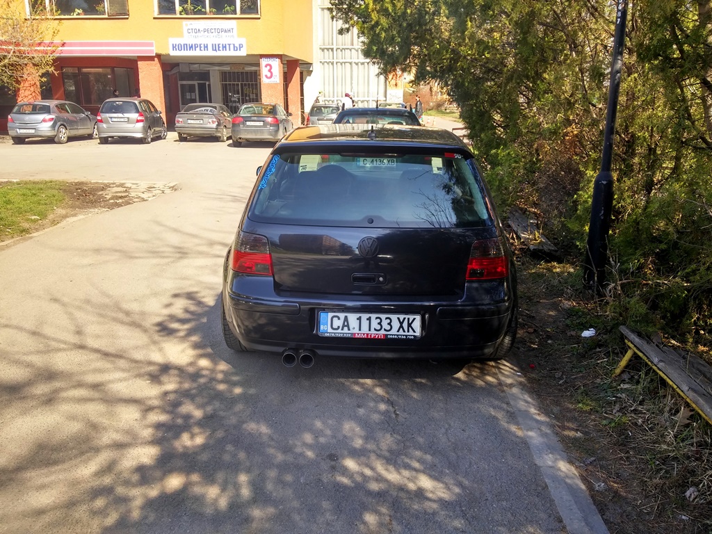

Дойде ред да се похваля с още една новост по колата- стоповете :Mr Green Fun . Мисля, че доста добре застанаха и се промени задницата. Следващото което ми е в главата са червени табелки GTI и леко да затъмня всички стъкла :gruebel

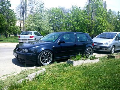

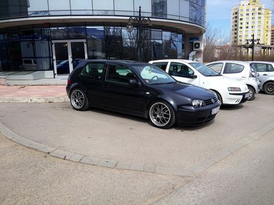

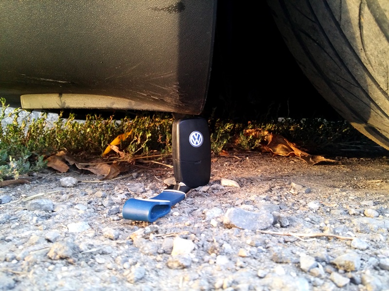

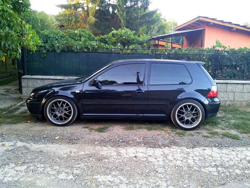

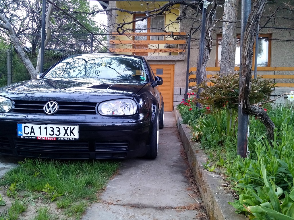

Малко да ъпна темата. Голфът стана по-разкрачен и отпред и отзад. Опред преместих 5 милиметровите фланци които бяха отзад, а на тяхно място сложих 20мм. Доста съм доволен как се получи и се чудя преди как съм карал без :mhihi
Задната емблема отново си е лъскава. Друго ново няма и не предстои. Най-много да пробвам сам да си налепя някакво светло фолио на всички стъкла. Ще се сменя масло, предни накладки и тампони на задния мост. Мисля да заложа на българските полиуретанови.

Стойкар и половина. :bowdown Само една идея! Ако те кефи, сложи си капачка на задната кука, ще покрие метала и ще придобие малко по-заводски вид. (Мое виждане) :c020

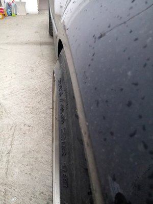

Като си натоварен, има ли ренде на гумата?

Колега доста добре се е получила особено джантите мен ми пълнят очите.

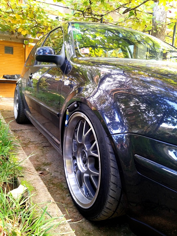

Биалетките ITN-ските ли преправя или какво се случи с тях и в краина сметка каква точно бе ше идеята в преработването тъй като скоро ми предстои да сменям биалетки да знам да се ориентирам?
А относно тампоните отзад пиши какви си взел и как е дошъл ремонта като цена защото аз за цени чувам от порядъка на 160лв+ ? ако може на ЛС ще съм благодарен. :)

Apokaliptiko написа:Като си натоварен, има ли ренде на гумата?
Да си призная рядко возя повече от 1-2ма човека, по простата причина че не ми се налага. Нямал съм проблем с 4 човека, а и предполагам че с 3ма и с багаж също няма да имам. Окачването ми не е от най-твърдите. Място има, дори ми минава през акъла и отпред и отзад да свалям още :mhihi
За биалетките- долната им част съм ползвал обикновени метални за Г4 предно предаване, а горната част е от 4motion. Тъй като е 10мм дебела я направих на 8мм и навих резба. Свързах ги с дистанционна гайка и контра гайки както се вижда по-назад в темата.
За тампоните българските полиуретанови са по 35лв. на страна и греста е 15-20 та стават максимум 90лв. за всичко :th_up

Колега, изглежда чудесно.Джантите къртят, какви са?
klimatronik
Мнения: 198
Регистриран на: Съб 24 ное 2007 16:31
Автомобил: Golf TDI PD+PASSAT B8 CR TDI 190
Re: My black MKIV TDI
Мнениеот klimatronik » Пет 07 авг 2015 18:52
Джантите са Barracuda VR5 18" :th_up

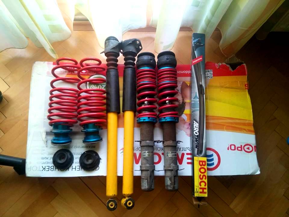

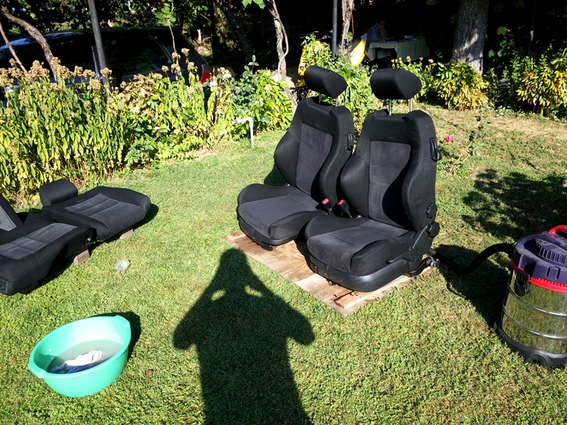

Смених тампоните на задния мост с полиуретанови, след това последва затъмняване на стъклата и облепяне на централната конзола с фолио на 3М благодарение на колегата kriso_g Голфа се сдоби и с чип и панелен филтър. Направихме ръбовете на калниците и отпред развихме още гайките :mrgreen Благодарности на Хирурга :drunk Както нямаше да пипам друго изпадна хубав салон за 2вр. Рекаро и нямаше как да не го взема. Последва пране и червени табелки GTI на оригналните места, защото както знаем има GTI 116к.с. Продадох старите койловъри и намерих по-хубави и надявам се по-твърди ...ще видим напролет. Взех и фланци 10мм за отпред и ще търся гуми 215/40 18. В момента зимната визия на колата е с 15ките от ауди и червени пружини на 40мм. :banghead
