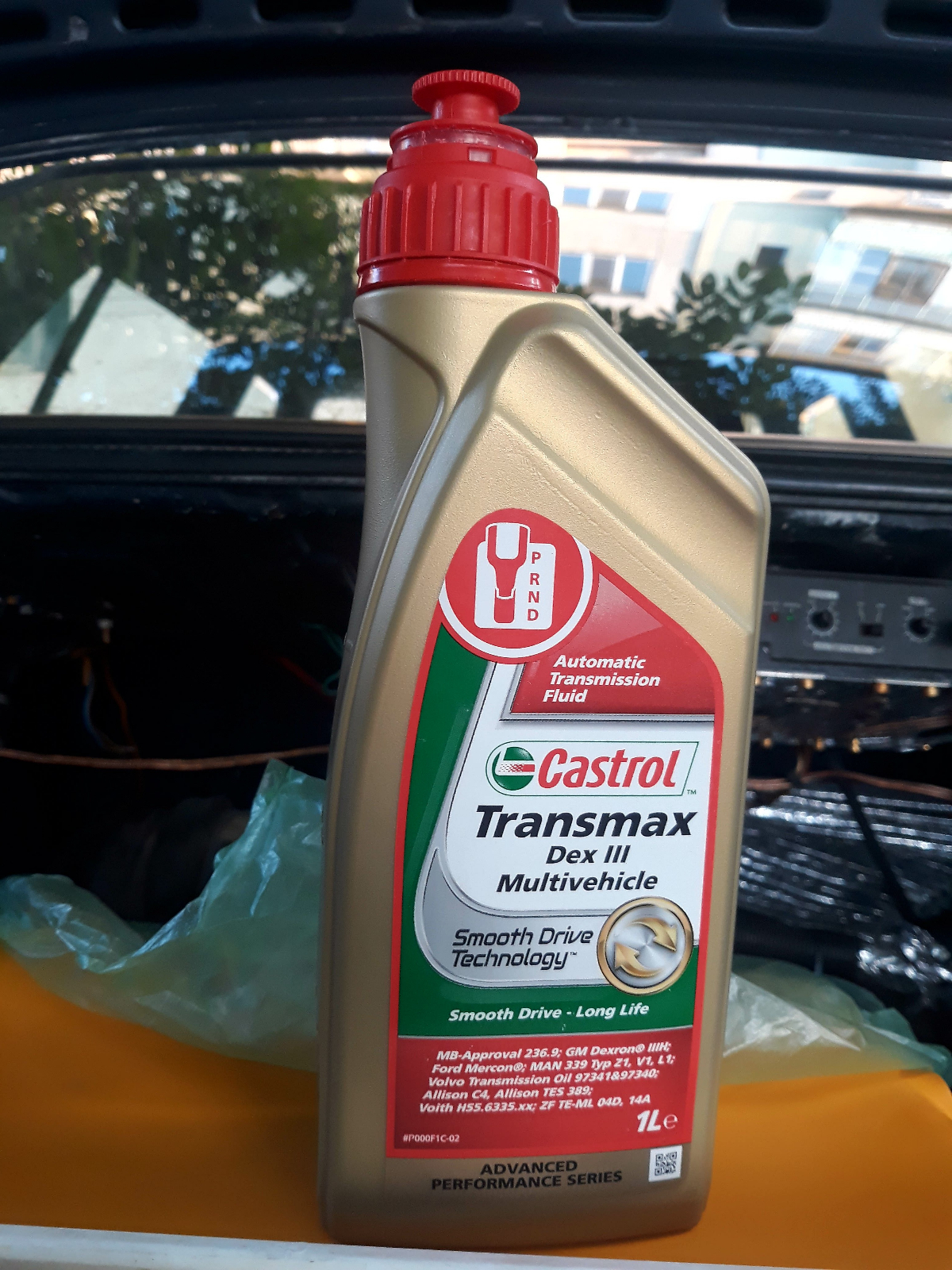

Колеги какво масло ще ми препоръчате за автоматична скоростната кутия че моята тази сутрин реши да ми направи пробелм та реших тези дни да смена маслото че скоро не е сменяно

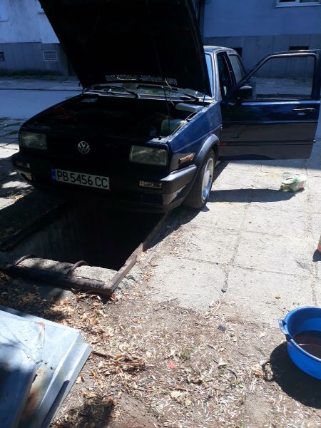

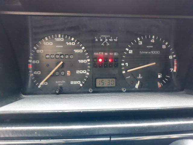

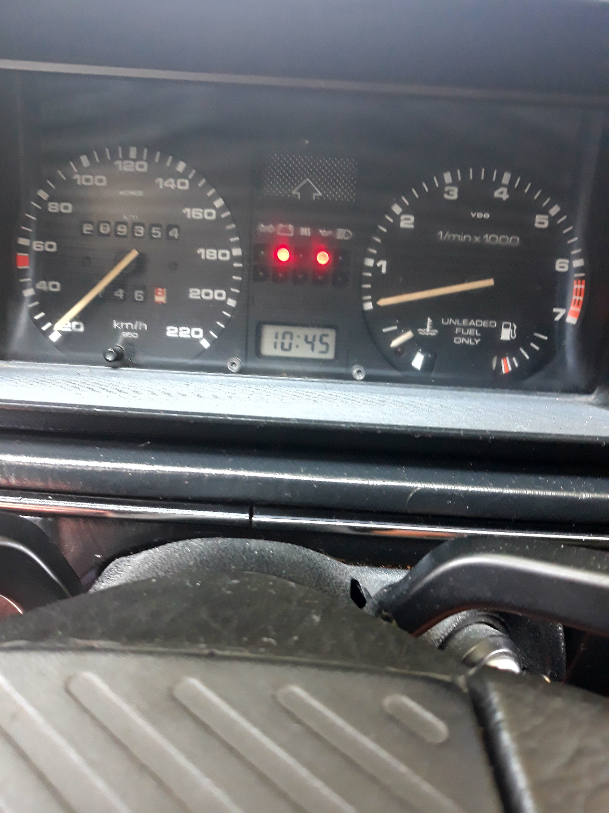

И така днескашния ремонт мина успешно за два часа без дасе бърза беше сменено маслото на скоростите вчера взех масло кастрол както и гарнитура за картера и филтър излезна около литър и половина от скоростите а събра два литра и половина също така смених и температурния датчик на стрелката че със моя повече от 70градуса не искаше да вдигне със новия ми се струва че и той не е много във час защото ми се струва че показва 100-110градуса ето и няколко снимки макар и да неса много добри но да не е без хич
Това е маслото
Една снимчица е така
Ето така показва стрелката според мен показва повече от нормалното :screwy
Мнения: 19370
Двигател: PN 1990
Re: Моят син лебед vw jetta mk2 американче
Мнениеот stefan4o » Съб 01 сеп 2018 18:37
Добре е стрелката.

Значи да несе притеснявам защото със стария датчик преди да се прецака показваше стрелката точно до лампичката и затова ми се стори че показва повече от 90градуса
Мнения: 19370
Двигател: PN 1990
Мнениеот stefan4o » Съб 01 сеп 2018 19:09
Стари коли са. Не са като по-новите, дето коват по средата. Недей се плаши. Само карай.

Както ти каза колегата,карай си я така.Нов датчик от магазина,който да показва на 100% вярно няма да намериш.Ако ти показваше 100-110 градуса,щеше да ти свети лампата и зумерът да пищи,както беше при мен.

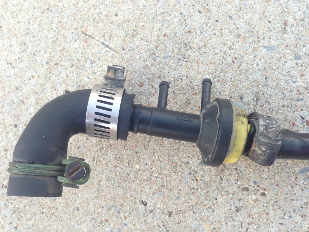

Днес взех подобен като моя километраж че на моя му се бъзкаше часовника и за бензина новият килонетраж има разходомер въпроса е ще може ли да се направи да показва гледам че е със вакулм от къде трябва да го хвана за да тръгне ако може малко инфо по въпроса ще съм благодарен
Мнения: 19370
Двигател: PN 1990
Мнениеот stefan4o » Съб 15 сеп 2018 21:00
На клапана на маркуча за сервото на спирачките.
