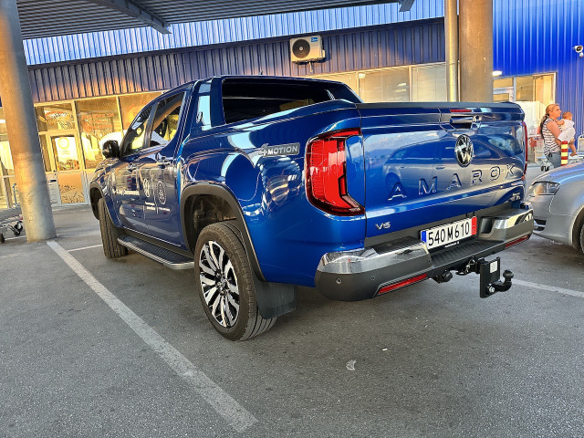

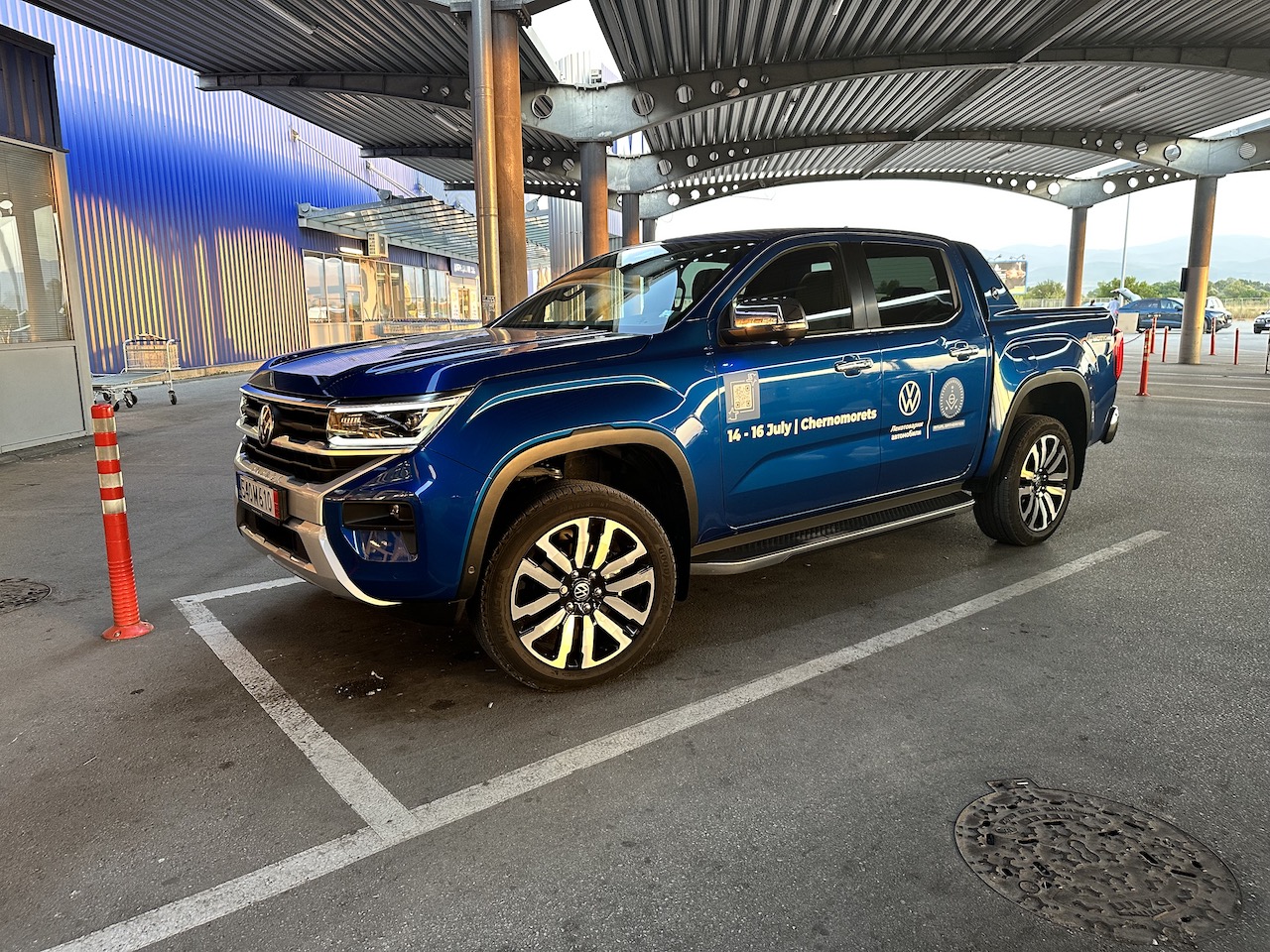

Не съм го купил все още и май няма да е точно такъв.
Другарите от Порше благоволиха да ми го дадат за няколко дни за да се насладя на произведението на Форд. Имам определени забележки, като приключа с возенето ще споделя

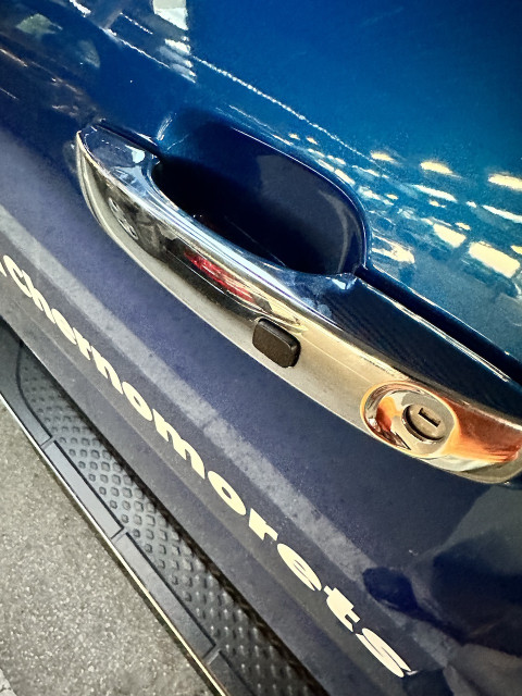

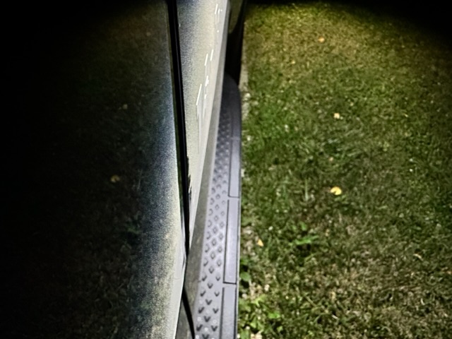

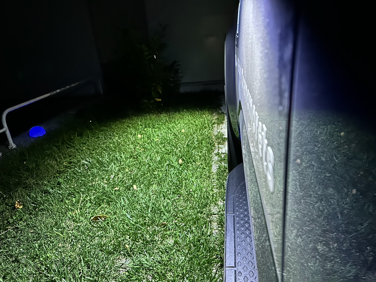

Форд се славят с качествена сглобка.
Това са левите и съответно десните врати. 5-6мм луфт няма да ги правим на проблем, теслите са по-зле

Новият Амарок не ми харесва.
по същество
Хубавото:
- 2 и нещо литра 6 цилиндров фордаджийски дизел, върви здраво, тих и сравнително икономичен
- скроростанта кутия е 10 степена пак фордаджисйка, сменя бързо, мазно, без забележки

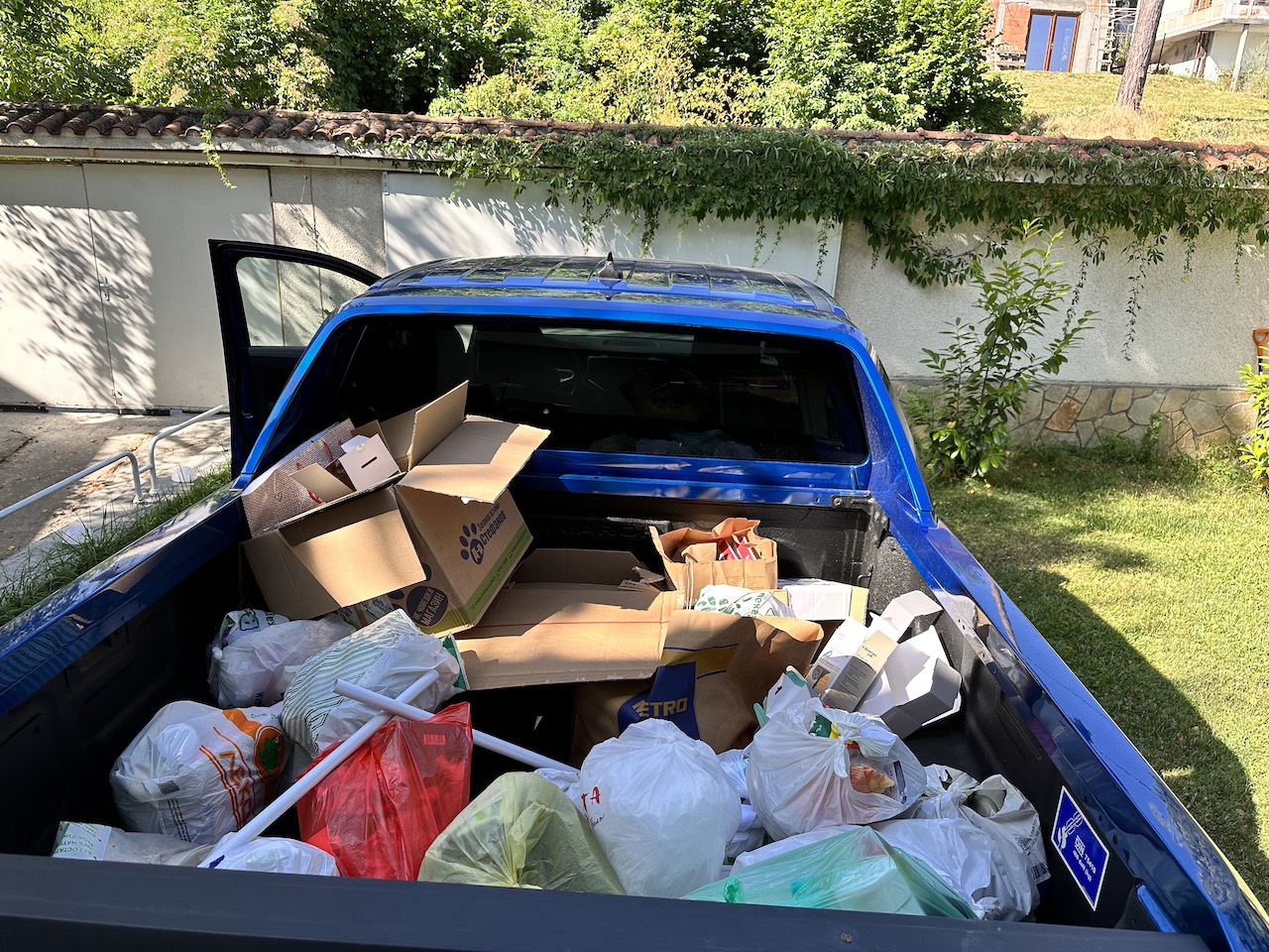

- товари много, над тон, голям леген отзад, заводска електрическа щора.
- изглежда добре
- фаровете са идеални
- вози по-добре от стария
- чувствително по-тих от стария
Лошото

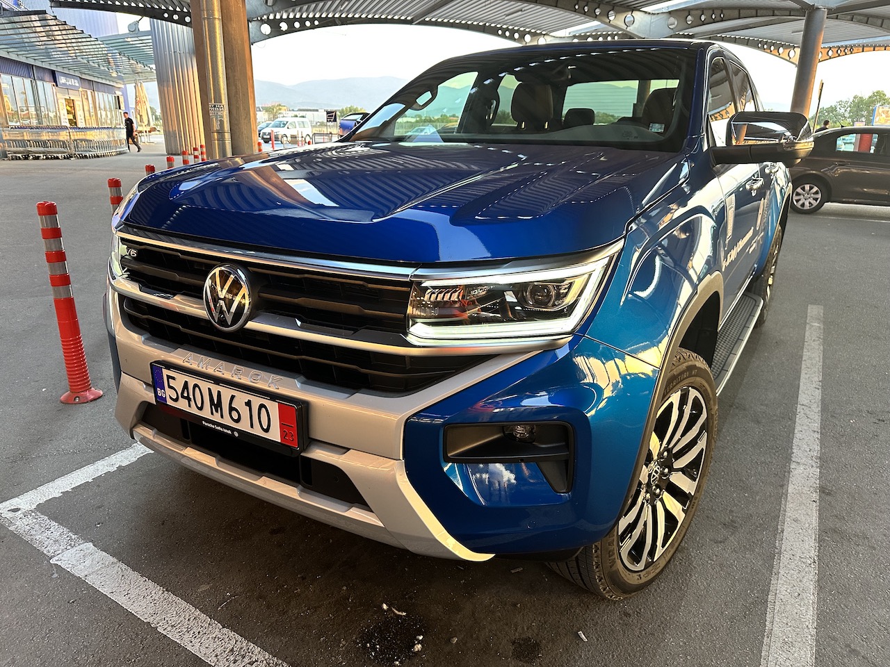

- прави се от Форд, съответно всичко е евтино, като се почне от ламарините, мине се през пластмасата и се стигне до картонения таван вътре. предният капак видимо се гъне в средата, когато минаваш през неравности, предполагам тънка ламарина и малко оребряване.
- двигателя на свободан ход на място изпада в някакъв странен резонанс, който клати цялата кола, ако му дадеш малко газ се успокоява, супер странно
- сглобката определено не е на нивото на ФВ
- воланът не връща абсолютно никаква информация от пътя и в средно положение иска постоянно някакви корекции
- страшно много ме дразнят фордаджийските лъскави дръжки на вратите
- усеща се по-тесен вътре. особенно на предните седалки. мисля че предното стъкло е по ниско и по-близо до седалките, а таблото е по-високо. съответно колонката на врата е супер близо до теб и ме дразни
- предния капак има безумни гънки, които пречат да видиш реално ъглите на колата. капакът е дълъг и хоризонтален и абсолютно нищо не им пречеше да го измислят така че да виждаш края му, но не, сега трябва да се надигаш за да хлопнеш нещо

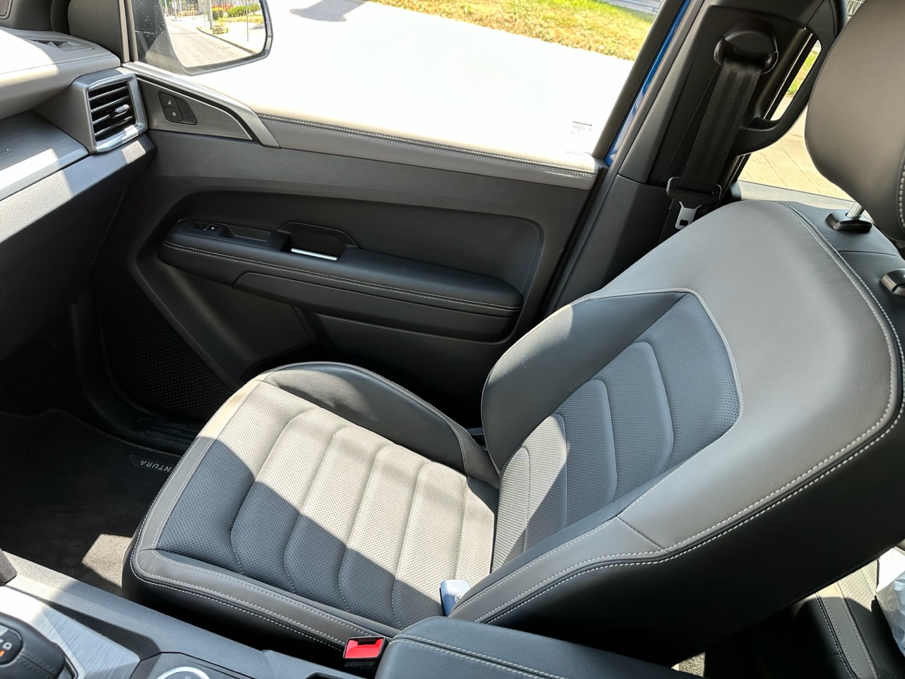

- седалките изглеждат добре, ама не са удобни, нямам идея как им се е получило

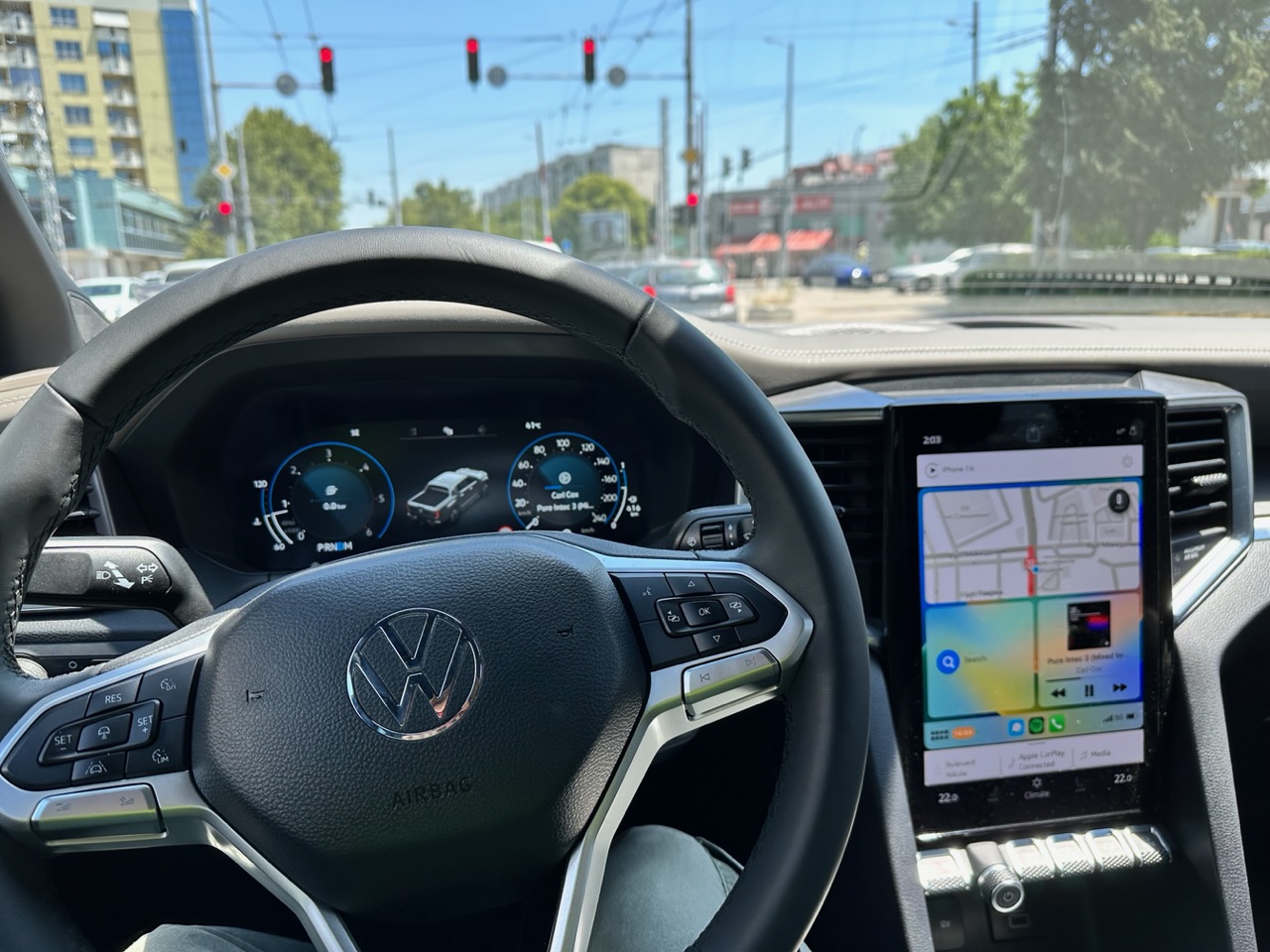

Направи някоя снимка на интериора , ако е още в теб автомобила

ех тия таблети... иначе е готин, още по-градски е станал , но това си е в реда на нещата
