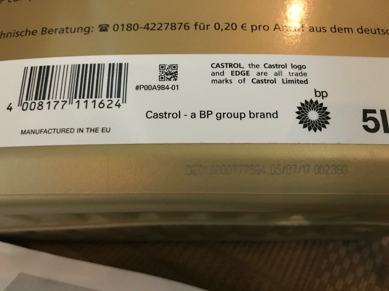

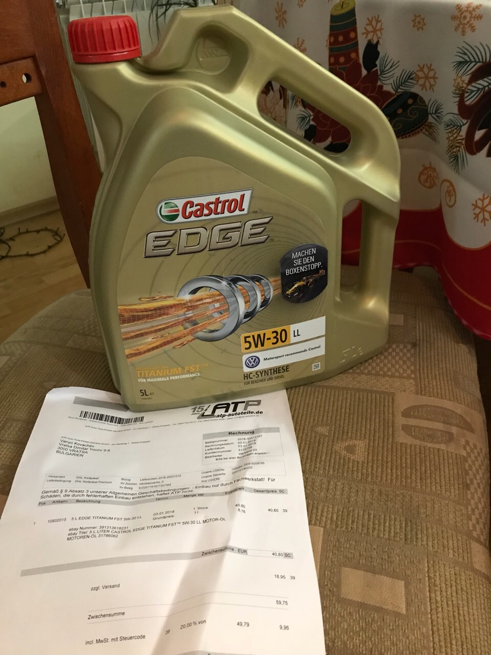

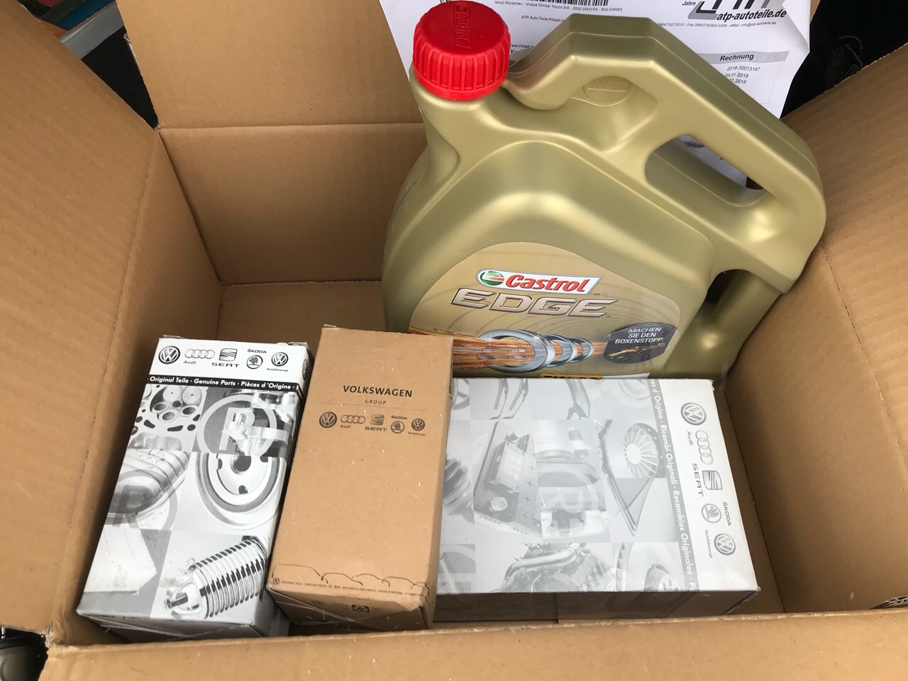

Здравейте, приятели. Малко ъпдейтче. Станахме на 170к км и сменихме масло и филтри. Маслото поръчах от Германия. Филтрите взех от тук, оригиналните на VAG.

Мнениеот genevaboy2 » Съб 13 яну 2018 16:26
Честито Колега , и за много години ! само безаварийни десетки хиляди километри през 2018 ! :love.vwclub
Кастрол бях взел за доливане , в случай че си поиска, моя майстор казва че ми сипва Лики Моли лонг лайф 3.
Но то си е и до предпочитание и личен избор, и с кастрола би трябвало да и е окей !!! :th_up :beer :beer

Мнениеот Nk4_88 » Съб 13 яну 2018 17:09
За много години на всички! Да сте живи и здрави, щастливи и успешни. Смених и акумулатора, който поддобно на твоя, сдаде багажа. Кастролът е уникално масло, само да е истинско. В случая съм убеден на 1000%, че е такова. Лики Моли също е хубаво. Много ми хвалят Мотул. Мисля следващата смяна да е с такова масло. :)
