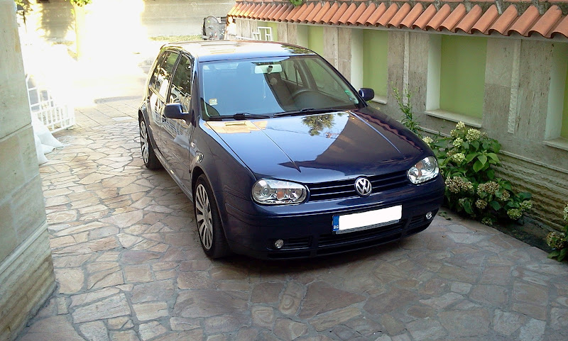

Старата песен на нов глас или моето решение за "дневни светлини". Халогените винаги са ми харесвали, още повече съчетани с изцяло хромов фар. Една от причините да ги сваля преди време беше, че единия се счупи и намиране на същия размер фарче няма, а също прецених, че няма достатъчно въздух за кулера, след като изпуши и турбината. Сега съм решил да преправя малко дясната решетка, за да осигуря обдухване на кулера доколкото е възможно (по идеята на @kok12). Наложи се да се разшири основата от 65мм на 70мм (това си е малко гърч mhihi ), за да легнат както трябва.
Накрая се получи някакъв хибрид, между оригиналното и китайското :Mr Green Fun . Мислих, че ще е много циганийка, но от далече въобще не си личи, че са диодни. Инсталацията им е елементарна + и - , вързани на халогените. Консумацията им е минимална.... нещо от рода на 8 вата. Нямат модул за автоматично пущане, но не ми и трябва. Стъклата са пластмасови, ще се наложи да им се сложи предпазно фолио, иначе няма да изкарат дълго.

Митак,така куките може да се заяждат,че караш на халогени :lol: Аз вече един път съм бил пред този казус,да обяснявам,че това са диоди и нямат нищо общо с халоген.

Нещо друго светва ли като се включат диодите,че не съм наясно с халогенната инсталация,иначе е много елегантно решение,ама според мен няма да минава пред редовите катаджии. :|

Ще светва само габарит. При включени къси + дълги, оригиналната инсталация гаси халогените, съответно и те ще гаснат, но и не смятам да карам вечерно време с пуснати LED-чета. и фарчета. Дали ще имам проблеми ще стане ясно, реално погледнато могат да ме спират и за правоъгълните, които също щяха да бъдат монтирани там, но щяха да стоят доста по автърмаркет. Да ме спреш и да се заяждаш за това, че формата на диодите ми е обла, а не правоъгална е тъпо и несериозно от страна на полицията, не знам поне така си мисля.... все едно да се гъбаркат с Мерцедесите пожеже техните приличат на буквата Г :roll:
Според мен полицайте от тука на татък, не трябва да се заяждат за халогени, но само включени халогени с габарит. Да спират за забравени включени светлини или пък само за включен габарит. В смисъл, ако караш на халогени с габарит, дефакто заслепяваш доста по-малко през деня, а същото време осигуряваш достатъчно видимост на насрещно идващия и е тъпо да глобяваш за това. Ако си нагло копеле и переш с халогени, къси и дълги включени и на всичките си изпляскал ксенон, е вече наистина си ревеш за забележка или глоба. Не знам, аз поне така си мисля :roll: .
Веднага ще ги контрирам с въпроса, какво правят с Голф 4-ките, които карат през деня на халоген, а той е монтиран във фара? Каква е разликата, нали е фар за мъгла и трябва да се използва само тогава.
