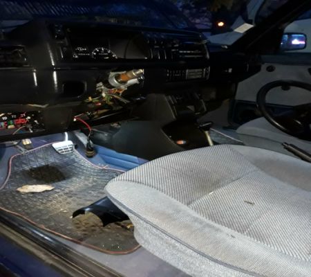

Днес ми направи впечатление до сега небях обърнал внимание като прещракам от къси дълги и ми изчева оборотомера и часовника има ли вероятност да е от тази маса защото на новия километраж я няма пък стария си я имаше възможно ли е от нея да прави така

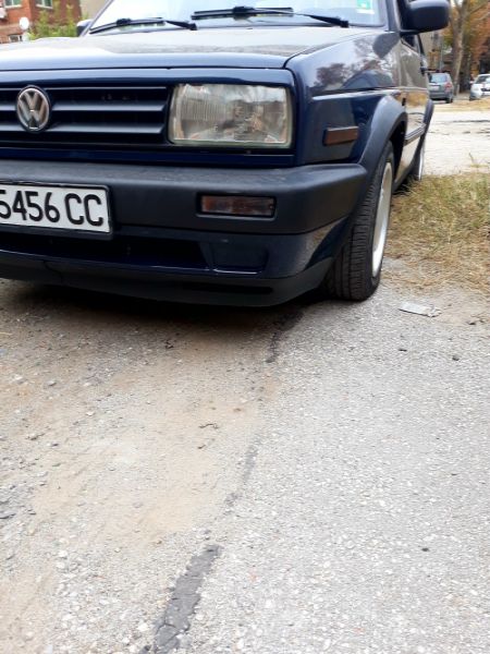

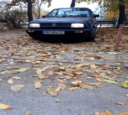

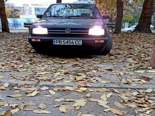

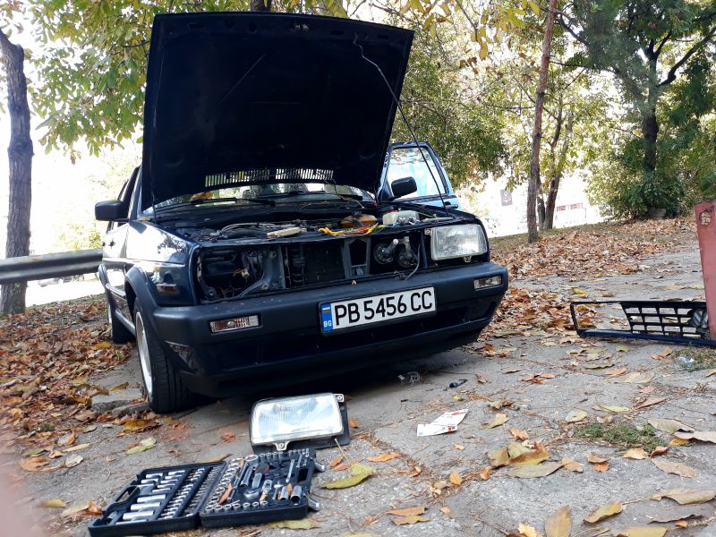

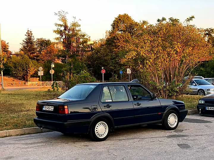

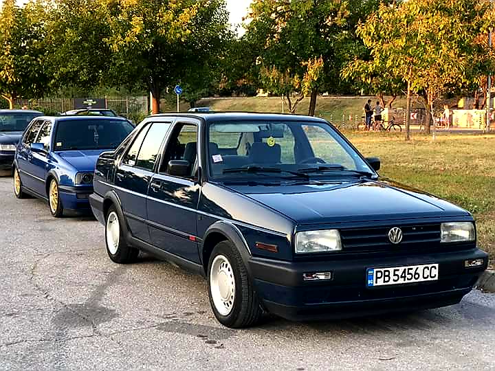

Значи от къде да започна започва първо със проблемите :mrgreen имаше проблем със фаровете (неможе без проблем :Mr Green Fun) беше ми зчезнал на единия фар дългите мислех че е от крушката сложих нова крушка същата работа помислех си че може и да е от лостчетата та ги свалих и тях сложих други за проба същата работа накрая се оказа проблем със кабелите при бошуниерата имах и проблем със новия километраж като щракна дълги ми изчезваше обортомера и цасовника също така не светеше и лампичката за дълги светлини на стария километраж имаше една маса запоена за девето краче ако несе лъжа на бялата букса запойх я на новия километраж и всичко се оправи стига със тия проблеми :Mr Green Fun нека има и нещо хубаво дадох новите джанти за полиране на бордовете мисля средите да ги правя златисти или графитено сиво все още несъм решил също така посетих и една месечна сбирка та стига съм писал и да кача някоя снимка :th_up
Също така съвсем случайно попаднах и на сбирка на мерцедес w124(абе небеше случайно но това е друг въпрос :Mr Green Fun)
Тук съм във процес на отстраняване на проблема със фаровете
сложих си и хубави крушки philips bright white light crystal vision
на тази снима е на къси
на тази е на дълги но нямам снимки как светят през ноща :icon_sad
и ето и една снимка със за мен едни от най здравите модели и за двете марки :th_up

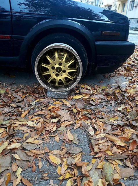

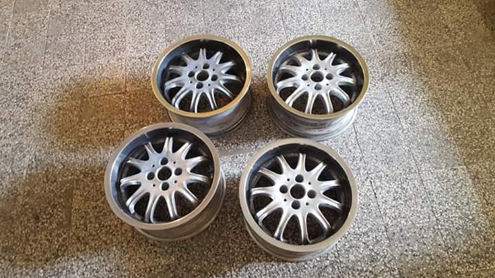

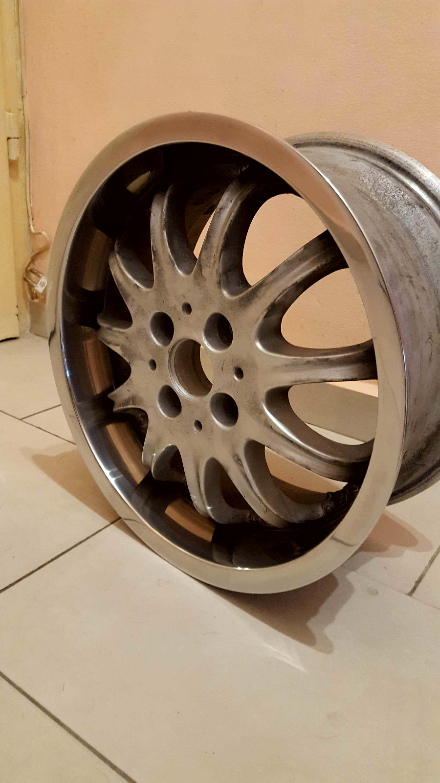

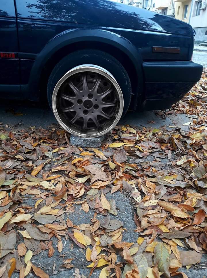

Ето и няколко снимки на джантите как станаха
чудя се кой от двата цвята да ги правя но нещо все ме дърпа към златистото
Ами това е за сега ако има нещо ново ще пиша

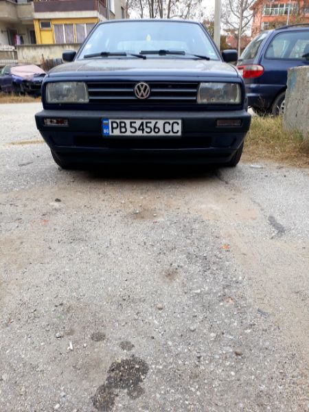

А здравейте :biggrin по колата няма нищо ново освен едно нещо а то е оригинални черни мигачи за отпред вече няма да е със зрънчо мигачите :Mr Green Fun само трябва да измисля нещо за да имам и габарит във мигача за това съм намислил American styel модул да сложа ето и една две снимки как седят :th_up
Тук е само единия да сравня как е по добре
Мисля че ще седят по добре от сегашните
