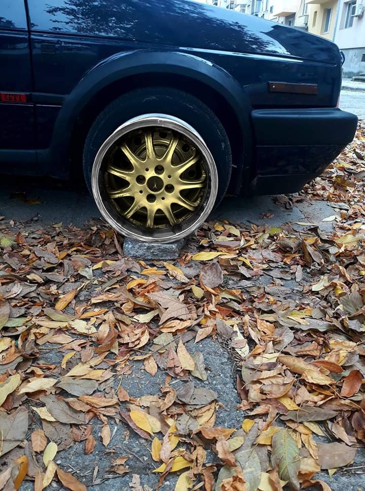

Ето и няколко снимки на джантите как станаха
чудя се кой от двата цвята да ги правя но нещо все ме дърпа към златистото
Ами това е за сега ако има нещо ново ще пиша
