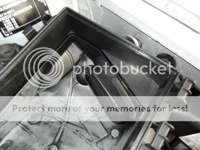

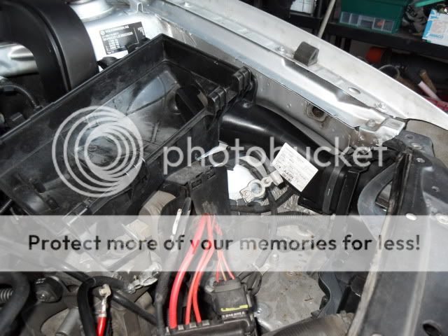

Принципно след 2001 всички 4-ки са с такъв капак на акумулатора. За шнорхела още не знам, като пристигне и го инсталирам,ще стане ясно има ли ефект.

Ти вече с шнорхел от r32 dsg ли си? Сподели повече инфо. Как модна долната част на филтърната кутия, как ги свърза и как модифицира уплътнението между шнорхела и кутията?
Оригиналната кутия от р32 dsg e много скъпа, а е същия размер като на 130/150 и 1.8т. и ще се наложи мод.

Не човек... Mоя е "home-made",понеже накрая се отказах от Р-овия,защото така или иначе скоро ще се сменя всичко. Реших да не си играя на дребно :lol: В момента съм с извратеняшко голям "шнорхел" на ф100 :screwy ОБааче с кутията си мисля,че ще береш ядове и ще има яко преправяне,за да напаснеш новия "интейк".

@IvailoOo, Мисля, че ще бъде лесно, но ще видим. Дано да си струва усилията :)

Ахам аз съм с такъв кит, засега при дъжд никакви проблеми. Вярно филтъра става на мокро коте, ама колата си върви. Според мен бая вода трябва да влезе за да може двигателя хубаво да я засмуче нагоре. Пък съм го мислил, дори да засмуче малко, водата отива в турбото, което според мен не е студено, от там тъй като е горещо тая вода става на пара на бързо. Поне по моята теория :screwy .
Интересно ми е зимата дали ще може да се кара така.
@morfei1 Бая по-често трябва да го чистиш този филтър нали знаеш, че някой хора сме за нов дебитомер вече :banghead: .

С това трябва да се внимава зверски много, защото от хидравличен удар моторът е директно за нов. И става за секунди. Много Октавии реваха, защото при тях заводски е почти по този начин - ниско долу.
