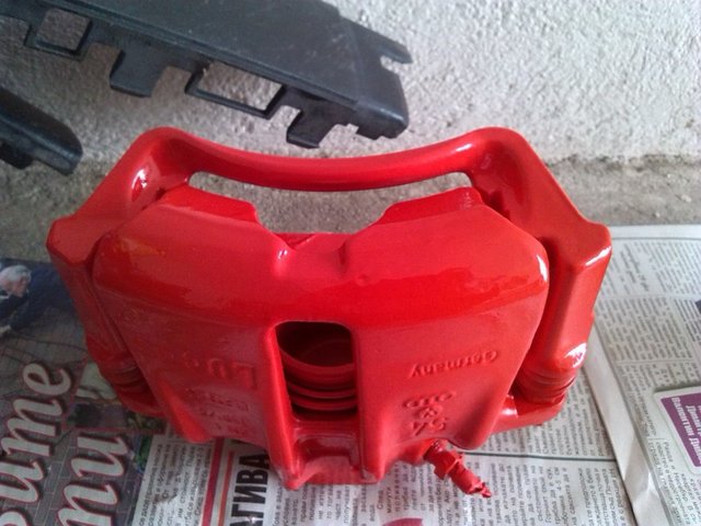

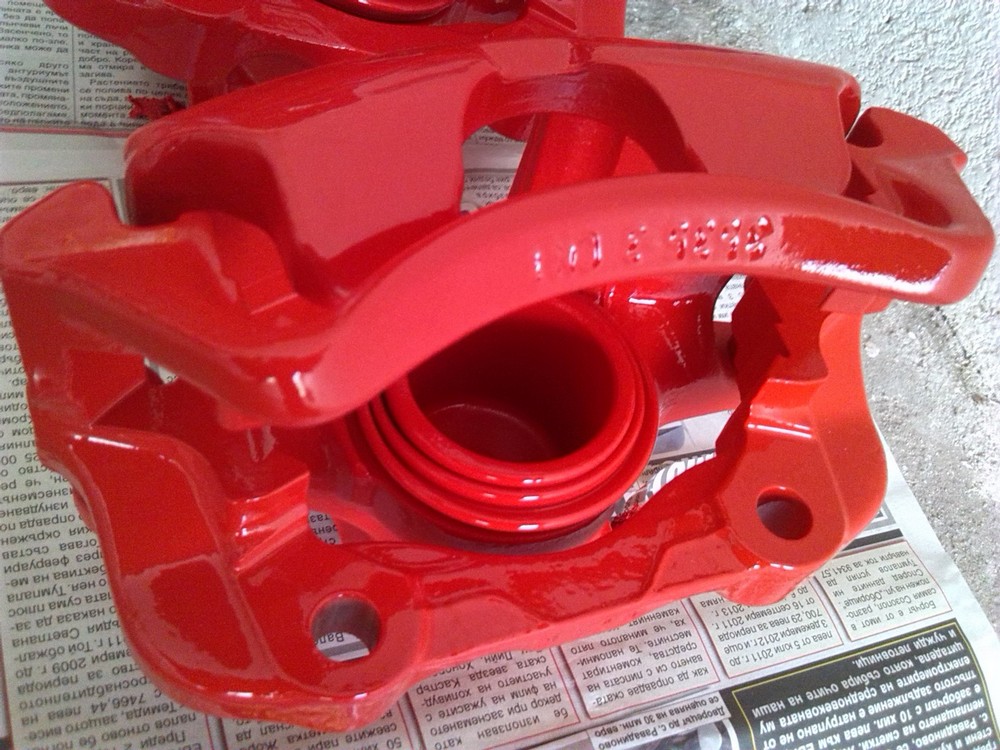

Последва хубаво почистване с телената четка на тоновете ръжда по тях,после измиване с вряла вода и обезмаслител и накрая им теглих една боя.
Тук са на една ръка жълто.
Тук са готови.

Sando много добре се получава,понеже носиш и на градивна критика само имам питане към боята на апаратите да те върна за малко...това спрей ли е или със четка си ги правил,защото само на мен ли ми се наби толкова в очите,някои ще кажат е тва са само спирачни апарати,но за мен не е така....та на тази снимка отблизо боята изглежда твърде релефна,като напластена все едно лака се е олял малко,особено от страната на надписа Лукас и над него малките надписи едва се четат,навсякъде стои като стечено,замазано ..направо като го гледам и ме е яд на картинката,щото си изпипвал нещата,но тук
защото аз като правих моите със спрей акрил и отделно лак спрей два слоя,успях да избегна това.... повърхноста стана плътна и гладка,като изпъната без такъв как да го нарека "едър портокалов ефект"...шкурил си търкал си,значи не е от основата , според мен една идея си претрупал,което малко ме изненадва за теб,едва ли е от боята..... каква е боята от която не си доволен? Ето за сравнение – разликата е видима в гладкоста на финиша,никакви стечки – дори приятел бояджия ми каза,че перфектно съм ги завършил като за спрей,изглеждало като с емайл лак,но много се старах цял ден се занимавах - имам грунд и лака много прецизно го действах,даже последната ръка отблизо за надлакирване и дори след него дребните надписи по апарата си личат ясно,при теб не е така и разликата е очебийна поне на снимките и на живо ли е така ? - сравни лицата на 2та корпуса,що така при теб ?
апаратите минаха пълна ревизия след боята,не се чудете за боята отвътре Поздрави

Да,знам че са гадни,но боята се оказа пълен ташак.Използвал съм същата марка автоемайл лак на оргахим преди години на 3-ката,само че червена и станаха почти като твоите.Макар че ги мазах с четка,боята много бързо изпъваше и ставаха като пръскани.Точно за това реших отново да ги направя със същата марка,но тоя път греда.Не са сложили почти никакъв втвърдител в нея и вместо да опъва,тя става на целулит.
Хубавото в цялата история е,че на жълтото трудно се забелязва,особено като са монтирани на колата се вижда сигурно 1/3-та от целия апарат.
Иначе знам как да ги направя хубави,но в момента не ми се занимава да почвам всичко от начало.

Да сега и аз добивам същото впечатление като си ги монтирал,че дефектите се губят отдалече .... казваш си заложил пак на Оргахим,защото на 3ката си ги правил със такава и дори със четката са станали по добре" спрей ли си ползвал сега ? Аз на Оргахим все кутии съм виждал,а доколкото си спомням все ползваш Dupli Color като съм те питал и е нямало грешки

Да в кутия е боята уж авто се води
Трябваше да си взема един жълт спрей и един лак и щяха да станат топ,но и така не са лоши.На феста ходих,имаше много добри автомобили,особено 2-те 1-чки,направо ми останаха очите.
