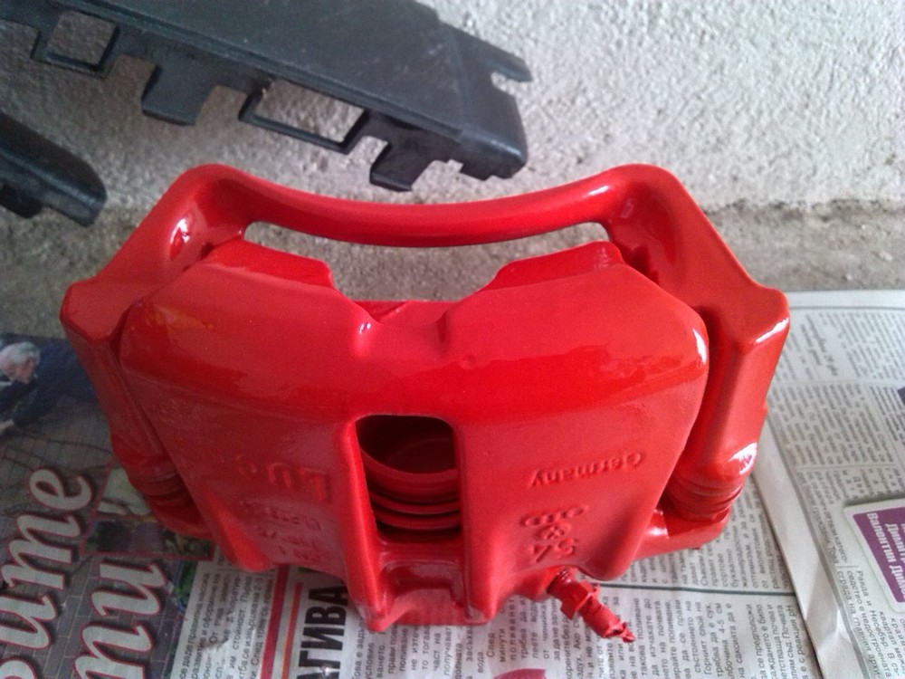

Последва хубаво почистване с телената четка на тоновете ръжда по тях,после измиване с вряла вода и обезмаслител и накрая им теглих една боя.
Тук са на една ръка жълто.
Тук са готови.
Изображение[/quote]
Sando много добре се получава,понеже носиш и на градивна критика само имам питане към боята на апаратите да те върна за малко...това спрей ли е или със четка си ги правил,защото само на мен ли ми се наби толкова в очите,някои ще кажат е тва са само спирачни апарати,но за мен не е така....та на тази снимка отблизо боята изглежда твърде релефна,като напластена все едно лака се е олял малко,особено от страната на надписа Лукас и над него малките надписи едва се четат,навсякъде стои като стечено,замазано ..направо като го гледам и ме е яд на картинката,щото си изпипвал нещата,но тук :gruebel защото аз като правих моите със спрей акрил и отделно лак спрей два слоя,успях да избегна това.... повърхноста стана плътна и гладка,като изпъната без такъв как да го нарека "едър портокалов ефект"...шкурил си търкал си,значи не е от основата , според мен една идея си претрупал,което малко ме изненадва за теб,едва ли е от боята..... каква е боята от която не си доволен? Ето за сравнение – разликата е видима в гладкоста на финиша,никакви стечки – дори приятел бояджия ми каза,че перфектно съм ги завършил като за спрей,изглеждало като с емайл лак,но много се старах цял ден се занимавах - имам грунд и лака много прецизно го действах,даже последната ръка отблизо за надлакирване и дори след него дребните надписи по апарата си личат ясно,при теб не е така и разликата е очебийна поне на снимките и на живо ли е така ? - сравни лицата на 2та корпуса,що така при теб ? :scare3
апаратите минаха пълна ревизия след боята,не се чудете за боята отвътре Поздрави :th_up

Да,знам че са гадни,но боята се оказа пълен ташак.Използвал съм същата марка автоемайл лак на оргахим преди години на 3-ката,само че червена и станаха почти като твоите.Макар че ги мазах с четка,боята много бързо изпъваше и ставаха като пръскани.Точно за това реших отново да ги направя със същата марка,но тоя път греда.Не са сложили почти никакъв втвърдител в нея и вместо да опъва,тя става на целулит.
Хубавото в цялата история е,че на жълтото трудно се забелязва,особено като са монтирани на колата се вижда сигурно 1/3-та от целия апарат.
Иначе знам как да ги направя хубави,но в момента не ми се занимава да почвам всичко от начало.

Да сега и аз добивам същото впечатление като си ги монтирал,че дефектите се губят отдалече .... казваш си заложил пак на Оргахим,защото на 3ката си ги правил със такава и дори със четката са станали по добре" спрей ли си ползвал сега ? Аз на Оргахим все кутии съм виждал,а доколкото си спомням все ползваш Dupli Color като съм те питал и е нямало грешки :biggrin :th_up извън темата останах доволен от Феста доста коли,незная ти ходи ли....имаше коментари отвън за 8те лв вход,но да го отдадем това на голямата награда,която някой може да спечели :mhihi

Да в кутия е боята уж авто се води :mhihi Трябваше да си взема един жълт спрей и един лак и щяха да станат топ,но и така не са лоши.На феста ходих,имаше много добри автомобили,особено 2-те 1-чки,направо ми останаха очите.
