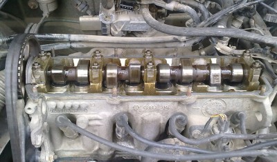

Малко ъпдейт: Вал от 2Е - след доста разпитване, проучване и съмнения, стигнахме до извода, че на място се прави най-сигурния тест. Най-съществената видима разлика, които установихме е по-голямата дължина на гърбиците на вала от 2Е със 1,3мм - 44мм, срещу 42,7мм за оригиналния. Разлика се усеща, но не от към засилване, а събуждане на поумрялата част от заводско плануваните коне и поведение :mhihi
