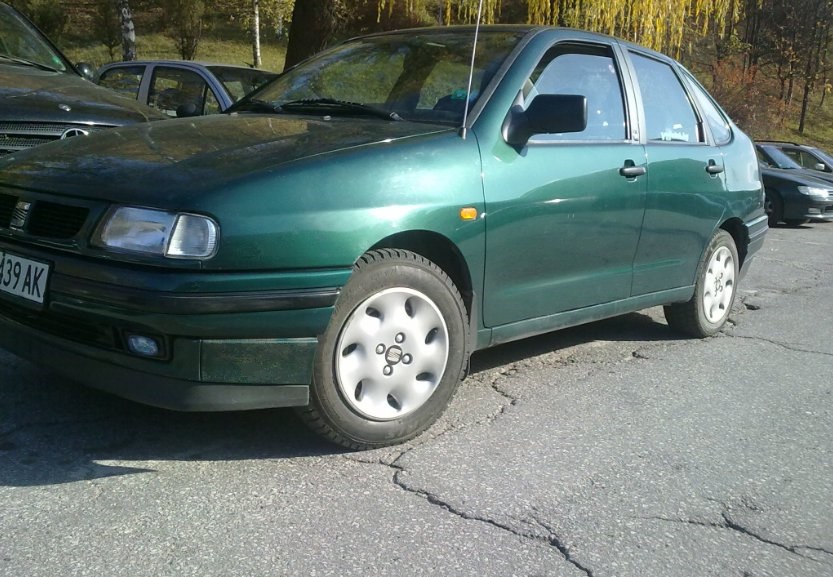

Привет на аудиторията и от мен. Принципно повече чета, но днес си викам: "Време е и аз да отнеса някоя критика!" :mhihi Важно е да отбележа, че колата не е нищо особено, и се кара всеки ден.
Малко история: До скоро бях горд собственик на Пасат Б3 комби, който за нещастие ми бе отнет от една руса госпожа на пешеходна пътека..
... Удар с около 50км/ч, последици - усукано купе и никакъв смисъл да се ремонтира :icon_sad
Започна търсенето на следващата кола. Не след дълго попаднах на въпросната Кордоба
Колата е набор '96 и разполага с 1.6 мотор и 75кс с код 1F на реални 234000км. (Ако може да се вярва на сервизната книжка и таблото) :mhihi
Следваше прехвърлянето на по-важните компоненти от Пасата, като най-напред я направихме форумна :mrgreen Като екстри има централно, имобилайзер, ел.фарове, някакви странни халогени които ще претърпят промени, :mhihi рег. на волана, 2 възд. възглавници, механичен люк, прилична музика към която добавихме CD changer Pioneer със 6 диска, и интересното е, че всичко работи :a045 :mhihi
Ето и няколко снимки от моментното й състояние:

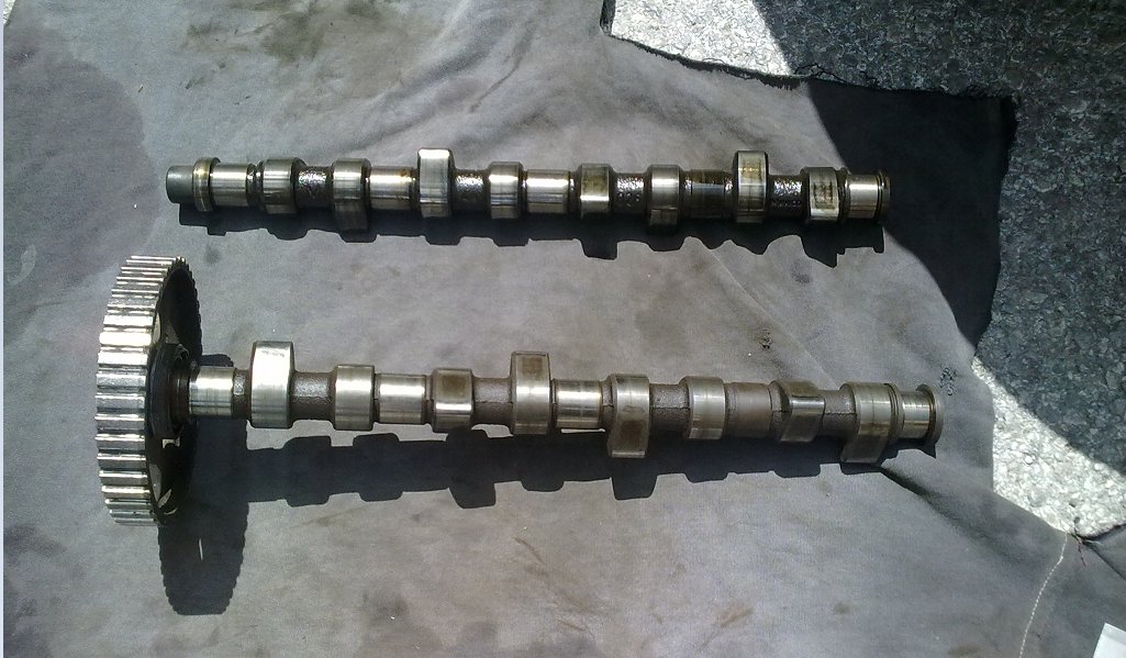

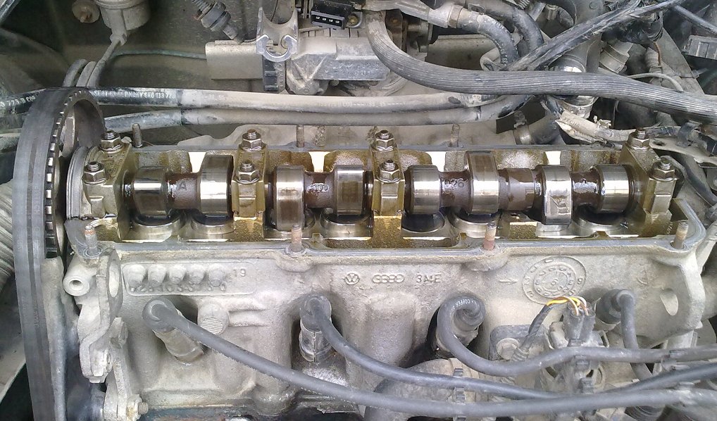

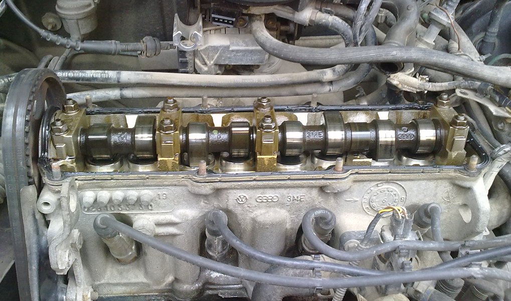

Малко ъпдейт: Вал от 2Е - след доста разпитване, проучване и съмнения, стигнахме до извода, че на място се прави най-сигурния тест. Най-съществената видима разлика, които установихме е по-голямата дължина на гърбиците на вала от 2Е със 1,3мм - 44мм, срещу 42,7мм за оригиналния. Разлика се усеща, но не от към засилване, а събуждане на поумрялата част от заводско плануваните коне и поведение :mhihi
