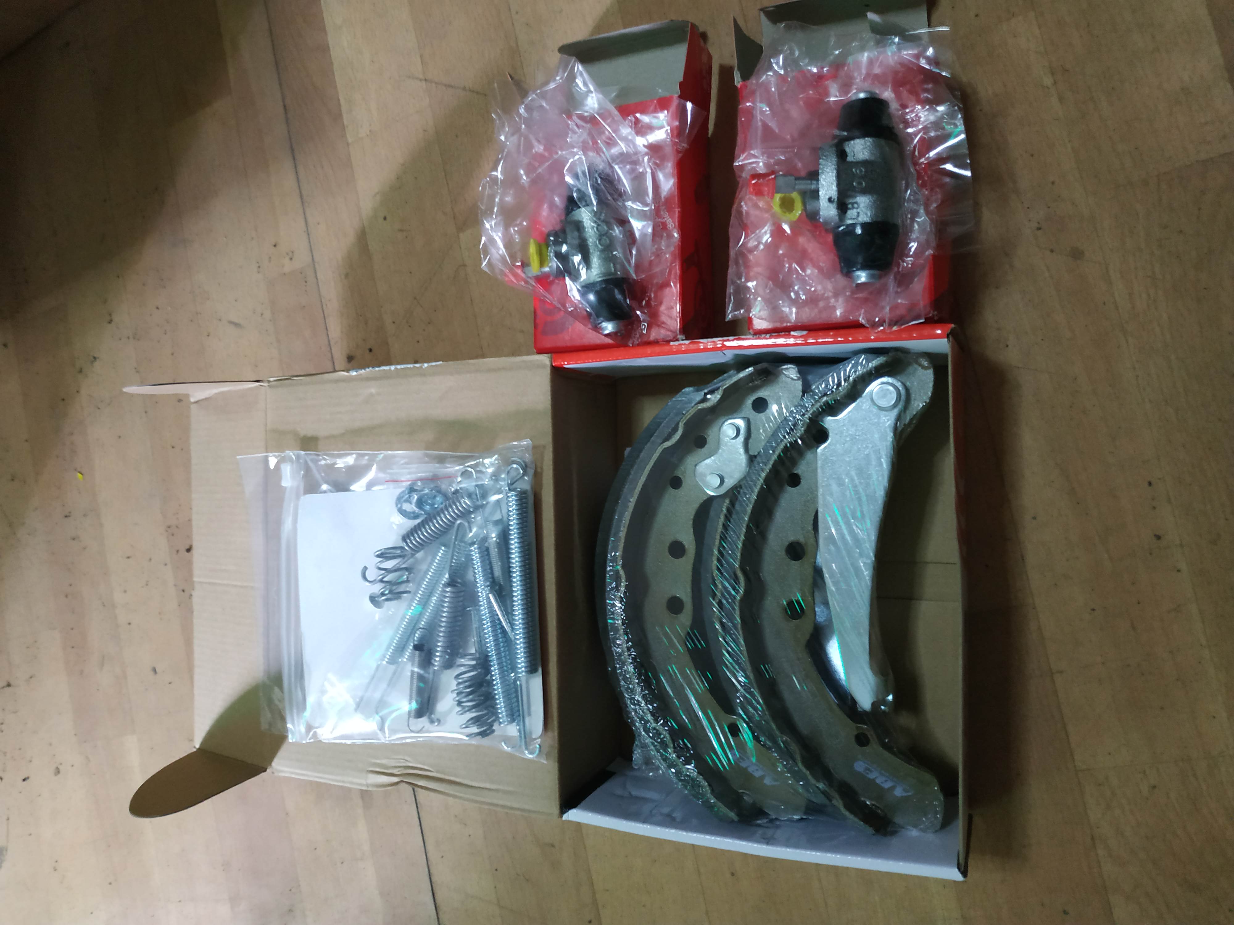

Още малко на тема задни спирачки

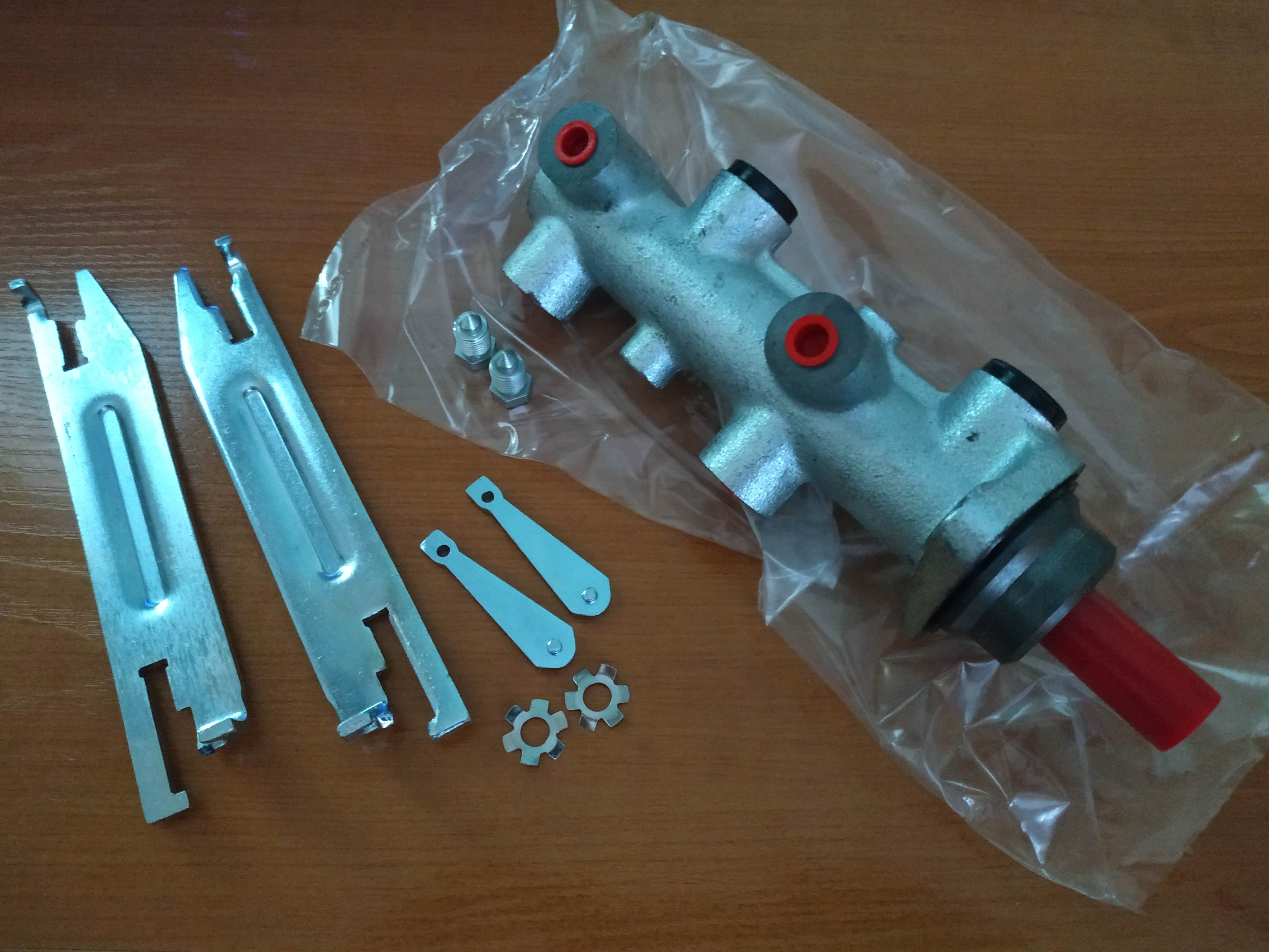

Мнениеот DoH_KuXoT » Вто 28 юли 2020 10:44
След не малкото години престой някъде затрихме рейката... Хубавото е че днес дойде нова :)

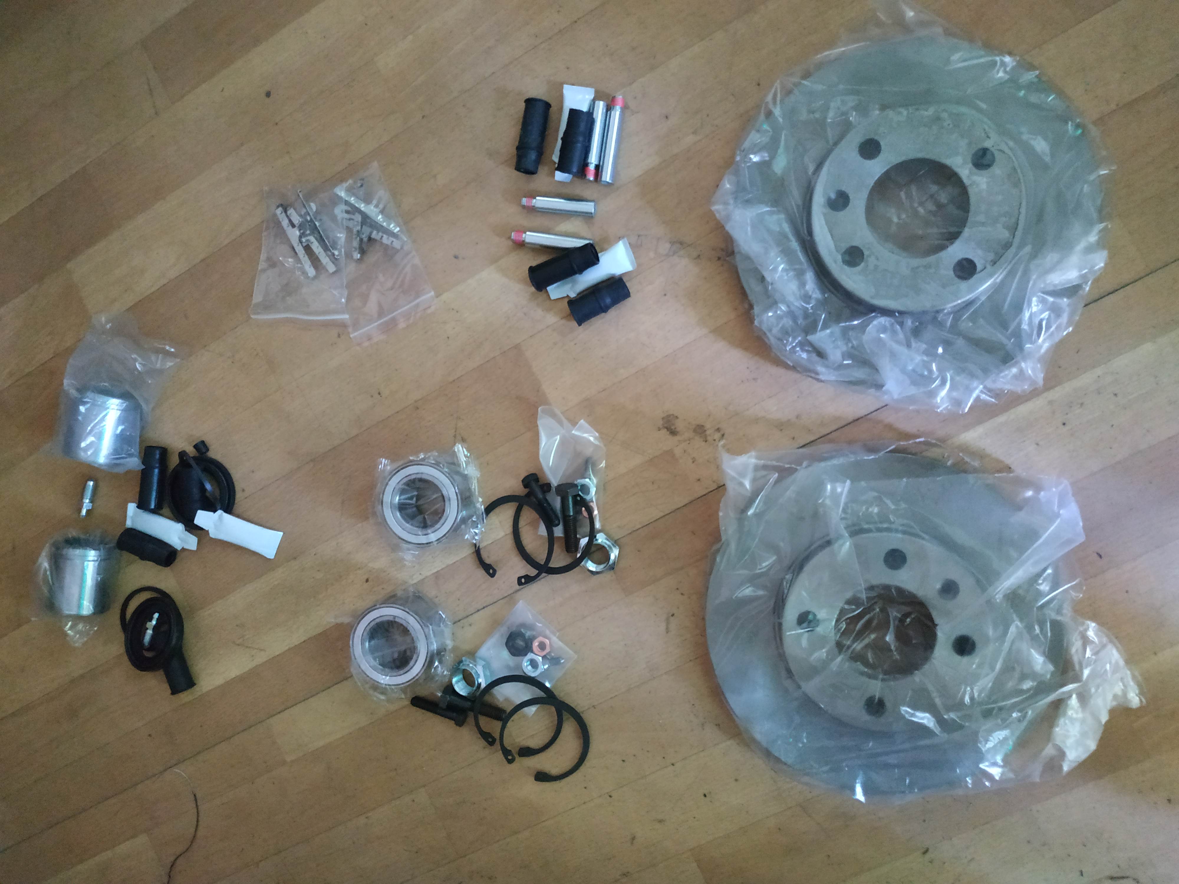

Мнениеот DoH_KuXoT » Вто 28 юли 2020 13:35

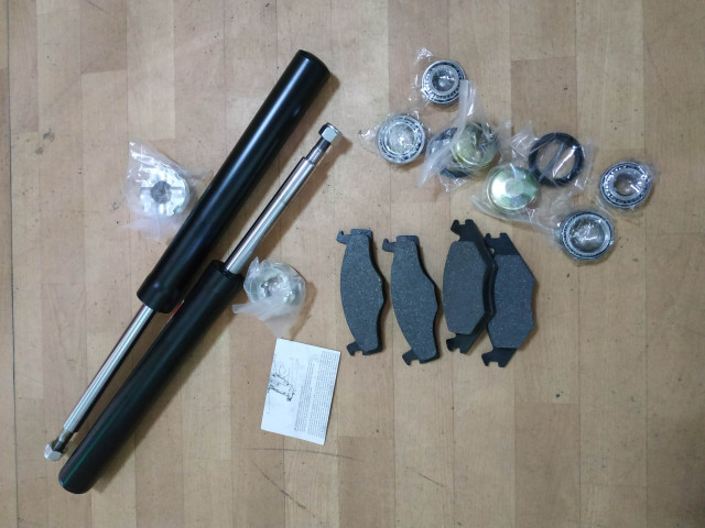

Дойде ред и за предните спирачки

Каква е греста за водачите ??
DoH_KuXoT
Мнения: 6254
Re: Caddy MK1-Caddy-llac
Мнениеот DoH_KuXoT » Сря 29 юли 2020 14:57
Не знам каква е , в комплекта си е .

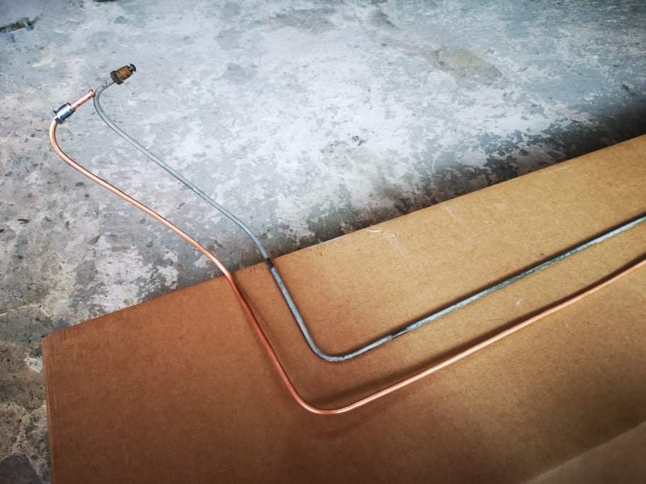

Силиконова грес идва с тях, аз тази не я ползвам по принцип, имам си тубичка Plastilube на ATE.
Mакар че сега тук с едни колеги водиме спор на темата. Твърдят, че водачи с гумени втулки не трябвало изобщо да се гресират.

Определено трябва да се смазват гумените втулки.Аз бях ги пръснал с някъв спрей и ми задържаха леко апаратите.След това ги мазнах със грес за спирачки и всичко си дойде на мястото.

Ами аз винаги ги мажа с тънък слой грес, прави защитен филм и пази от влага, намалява триенето. Какви са доводите на колегите ти , които отричат греста ? Предполагам се опасяват от спичане на греста и задържане от сухата грес ?

Така пишело в сервизното, do not apply any grease.
Принципно по гумени детайли не се слага петролна грес щото гумата се раздува, но със силиконовата тоя проблем го няма. Вероятно сервизното в писано преди силиконовите греси да бъдат широко разпространени.

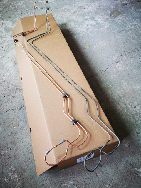

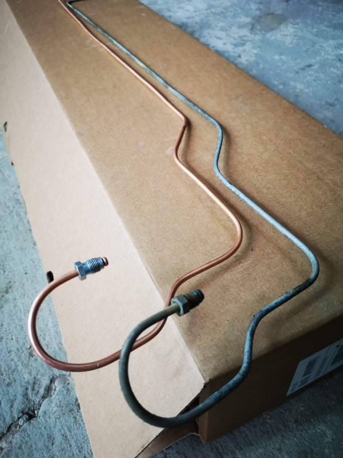

Греста заради гумичките не се слага, всякаква грес, щото се раздуват и после задържат водача. Но с правилната грес няма проблем.
Относно тръбичките, защо не отидеш да ти изработят метални с тефлонирана тръба? Просто тези медните много лесно им се скапват върховете, много по бързо правят патина при металния щуцер и се съсипват много бързо.

Ами за сега ще е така, ако създават проблеми ще го имам предвид. :th_up
