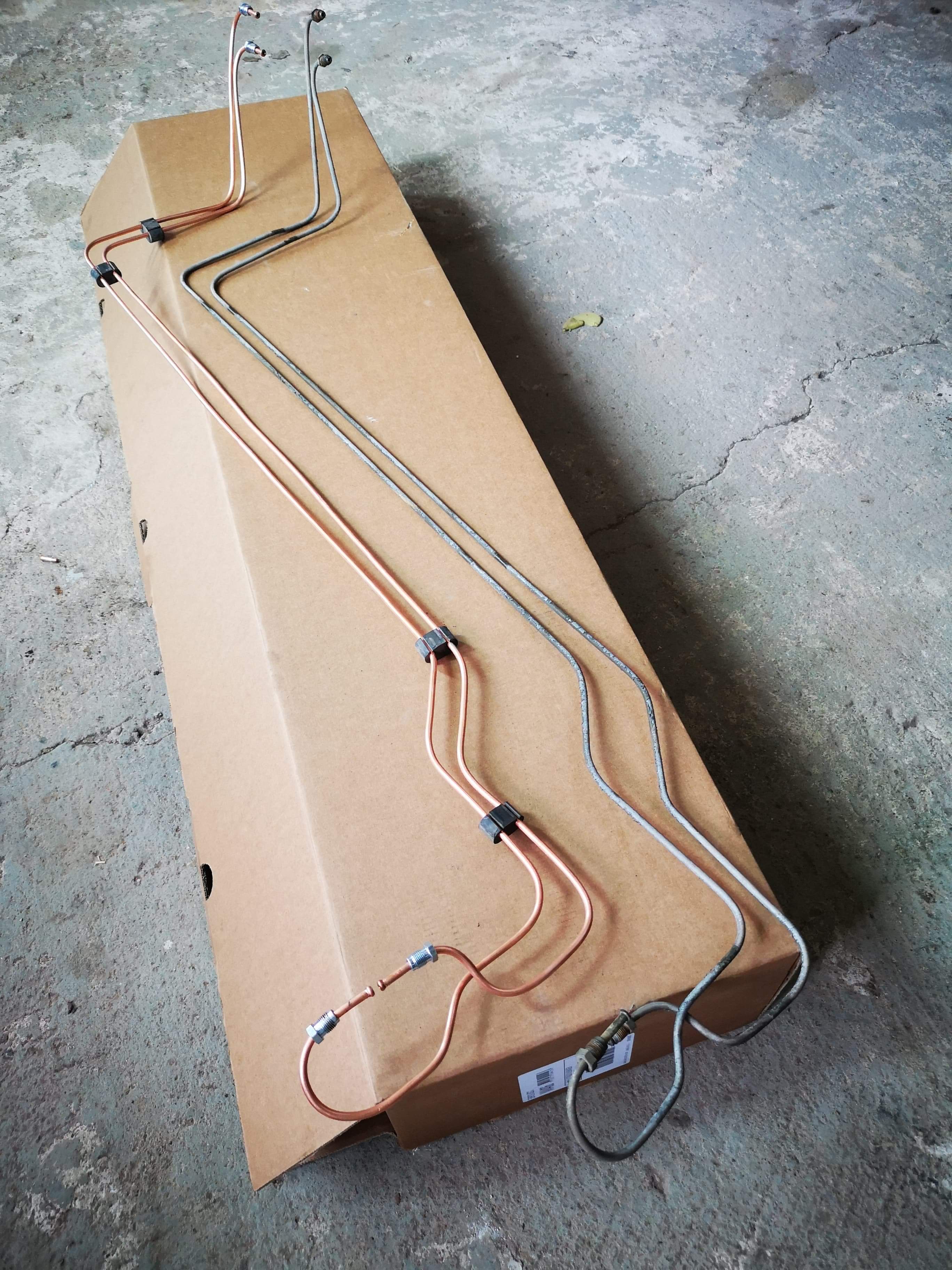

Мнениеот DoH_KuXoT » Пон 27 юли 2020 9:56
Още малко на тема задни спирачки

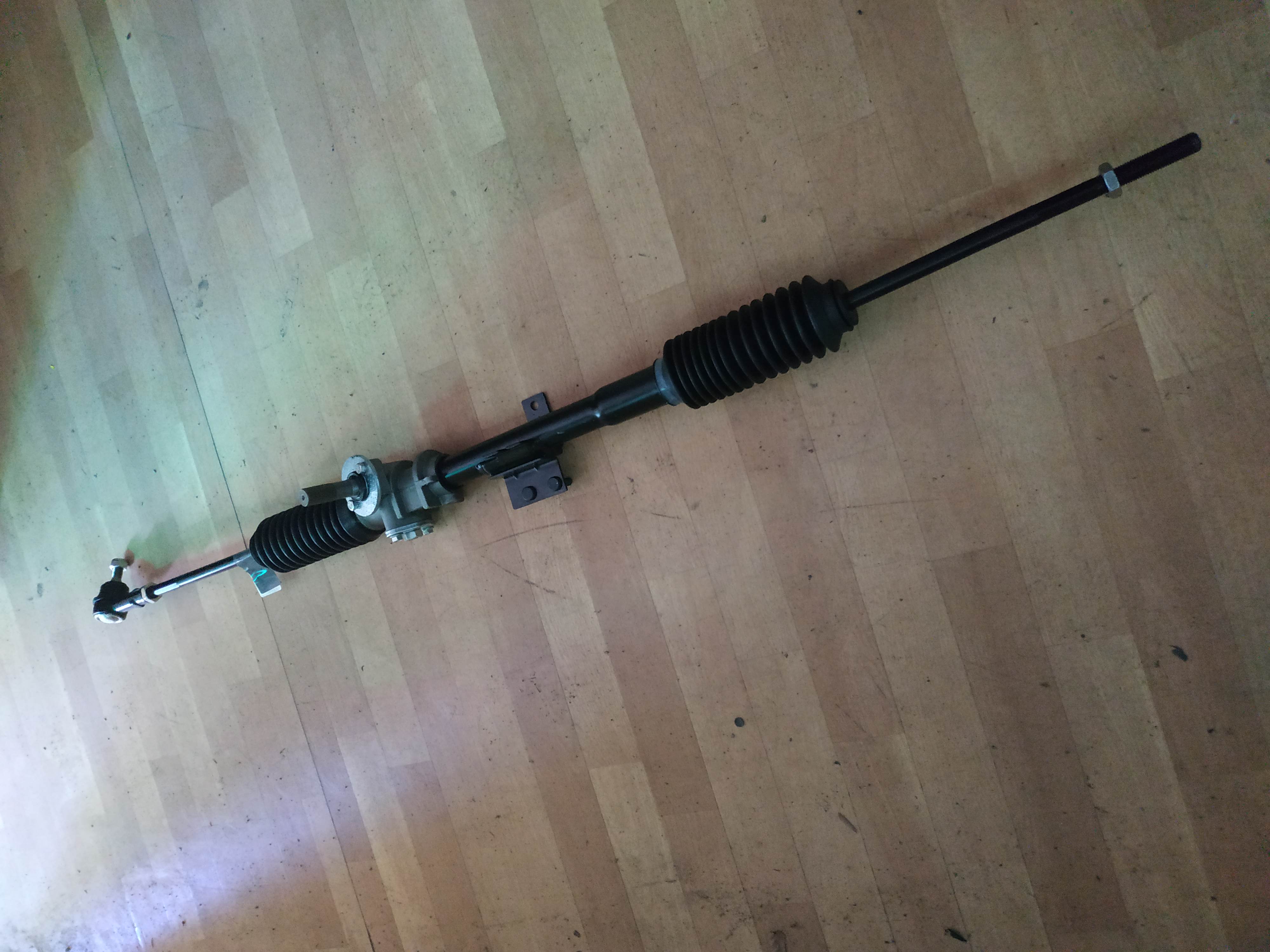

Мнениеот DoH_KuXoT » Вто 28 юли 2020 10:44
След не малкото години престой някъде затрихме рейката... Хубавото е че днес дойде нова :)

Мнениеот Spas » Вто 28 юли 2020 12:24
Така се прави кола, браво :th_up

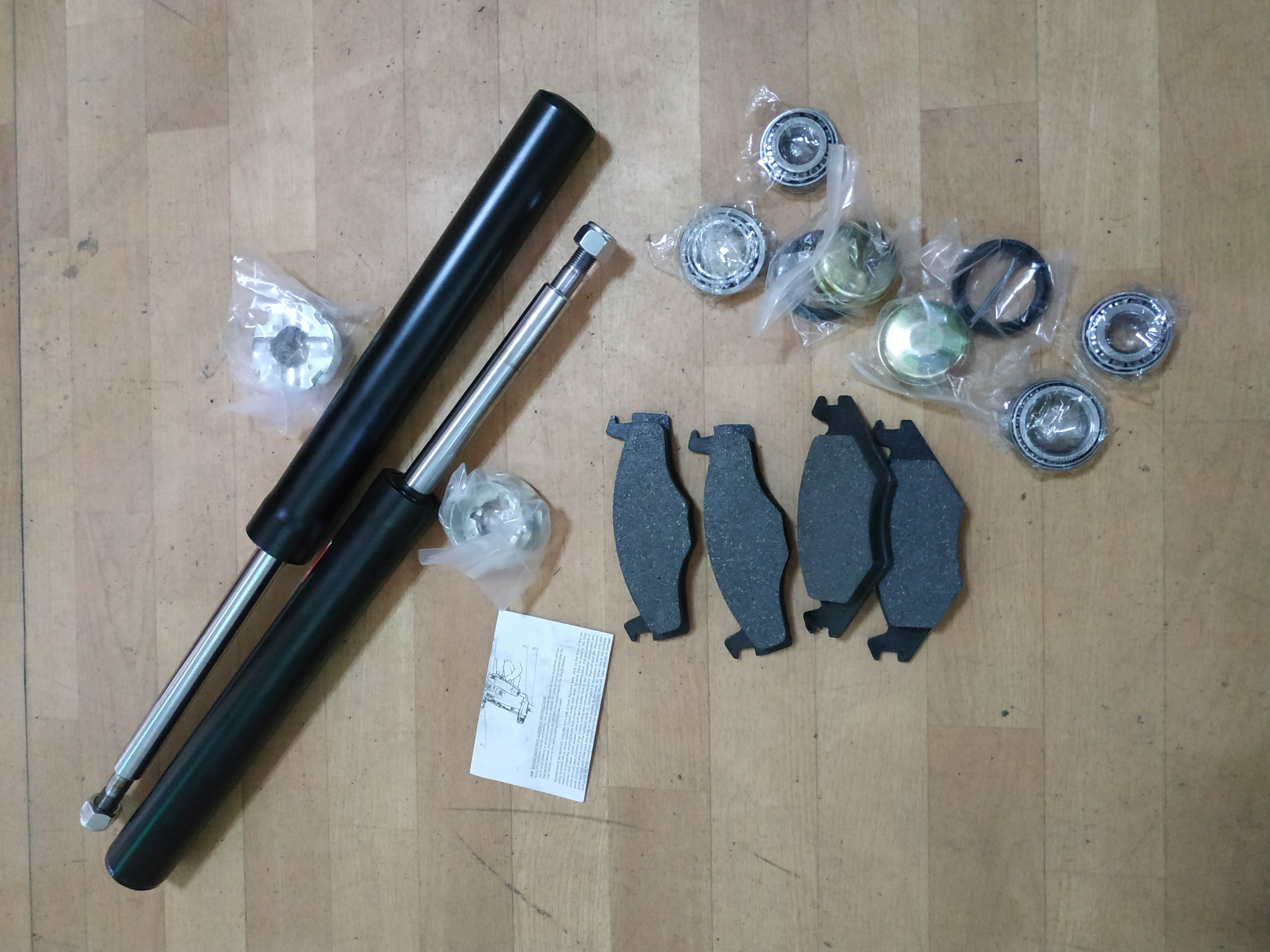

Мнениеот DoH_KuXoT » Вто 28 юли 2020 13:35
Дойде ред и за предните спирачки

Мнениеот kazakstaneca » Вто 28 юли 2020 21:03
Така се прави, браво :exclaim :th_up
Каква е греста за водачите ??

Мнениеот DoH_KuXoT » Сря 29 юли 2020 14:57
Не знам каква е , в комплекта си е .
Пристигнаха и още няколко дреболийки.

Мнениеот radi_nrj » Чет 30 юли 2020 10:24
Силиконова грес идва с тях, аз тази не я ползвам по принцип, имам си тубичка Plastilube на ATE.
Mакар че сега тук с едни колеги водиме спор на темата. Твърдят, че водачи с гумени втулки не трябвало изобщо да се гресират.

Мнениеот golfmk1 » Чет 30 юли 2020 10:42
Определено трябва да се смазват гумените втулки.Аз бях ги пръснал с някъв спрей и ми задържаха леко апаратите.След това ги мазнах със грес за спирачки и всичко си дойде на мястото.

Мнениеот DoH_KuXoT » Чет 30 юли 2020 12:27
Ами аз винаги ги мажа с тънък слой грес, прави защитен филм и пази от влага, намалява триенето. Какви са доводите на колегите ти , които отричат греста ? Предполагам се опасяват от спичане на греста и задържане от сухата грес ?

Мнениеот radi_nrj » Чет 30 юли 2020 13:17
Така пишело в сервизното, do not apply any grease.
Принципно по гумени детайли не се слага петролна грес щото гумата се раздува, но със силиконовата тоя проблем го няма. Вероятно сервизното в писано преди силиконовите греси да бъдат широко разпространени.

Мнениеот powerade » Чет 30 юли 2020 13:36
Да не осираме темата на колегата, но в сервизните много неща пишат, ама ... В на доста коли пишат LIFETIME масло в ръчните скорости, но не е лошо да се сменя чат пат. Иначе тълкуването е правилно и няма лъжа, щото реално като се строши кутията, тя е приключила живота си, и е била с едно масло през цялото време. Така че не трябва сляпо да вярваме на написаното, било то и от производителя. Масово болтове на джанти не се смазват, аз винаги ги гресирам, досега отвит болт от самосебе си не съм имал за над 200000 км. (но пък лесно си се отвиват като се наложи, а не като гламав да се катеря по ключа или да мъкна метрови тръби).
Има ли движение, слагам грес или смазка някаква (освен на накладките и гумите :) ).

Мнениеот К.Одаджийски » Нед 02 авг 2020 17:15
Греста заради гумичките не се слага, всякаква грес, щото се раздуват и после задържат водача. Но с правилната грес няма проблем.
Относно тръбичките, защо не отидеш да ти изработят метални с тефлонирана тръба? Просто тези медните много лесно им се скапват върховете, много по бързо правят патина при металния щуцер и се съсипват много бързо.
DoH_KuXoT
Мнения: 6336
Re: Caddy MK1-Caddy-llac
Мнениеот DoH_KuXoT » Нед 02 авг 2020 21:20
Ами за сега ще е така, ако създават проблеми ще го имам предвид. :th_up
