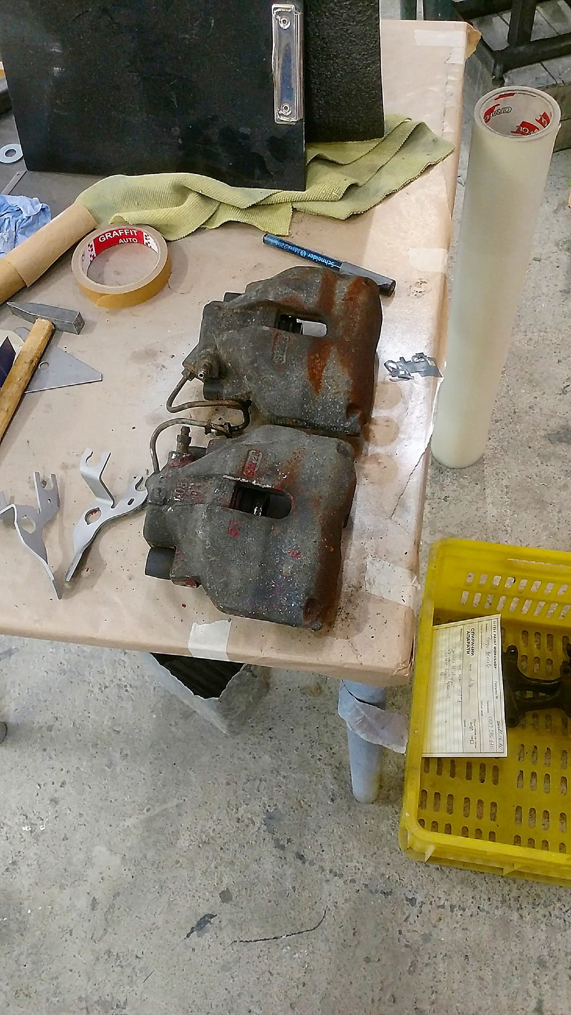

На гоуфо явно му е писано да мине всички ъпгрейди стъпка по стъпка
С тубините като почнахме от от 1749V -> 1749VA -> 1749VB -> 1752VB сега и със спирачките вървим по същия път.
Минахме от 280mm FSIII на 288mm АТЕ54 и следва 312mm АТЕ57 като апаратите вече са за боя

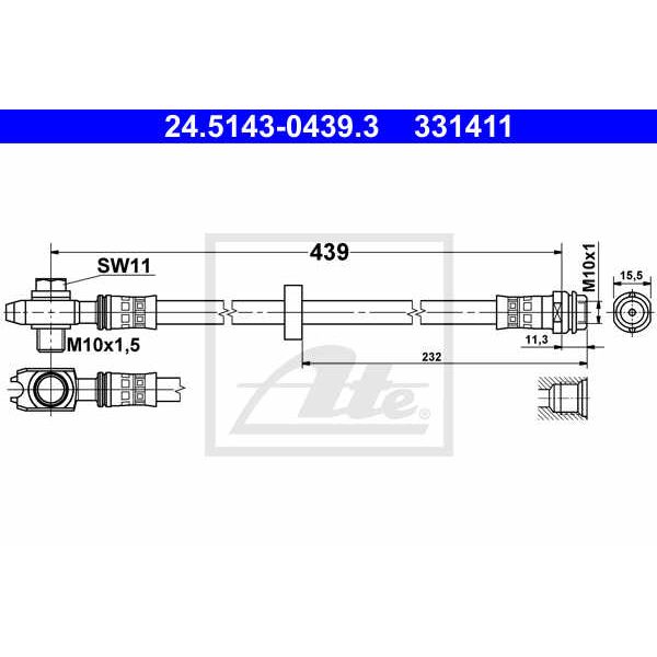

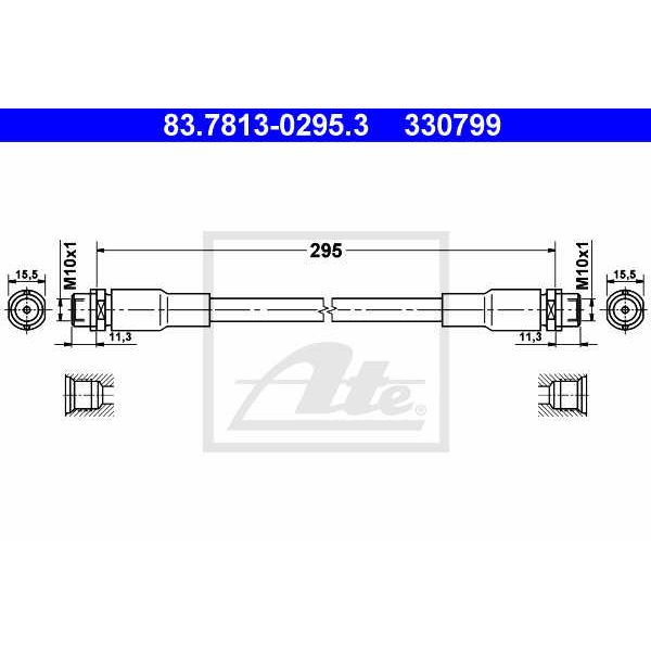

Спирачния маркуч на голфа (ATE 54) е дълъг 439mm и откъм апарата е на холендров болт M10x1.5, а откъм купето е вътрешна резба M10x1
Спирачния маркуч на Passat B5/5.5, A4 B5, A6 C5 e на вътрешна резба M10x1 от двете страни, но е къс - 295mm

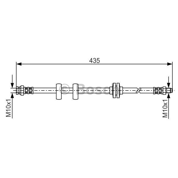

Наистина може да се ползват маркучи от Ланчиа Либра. Те са на вътрешна резба M10x1 от двете страни и са 435mm дълги

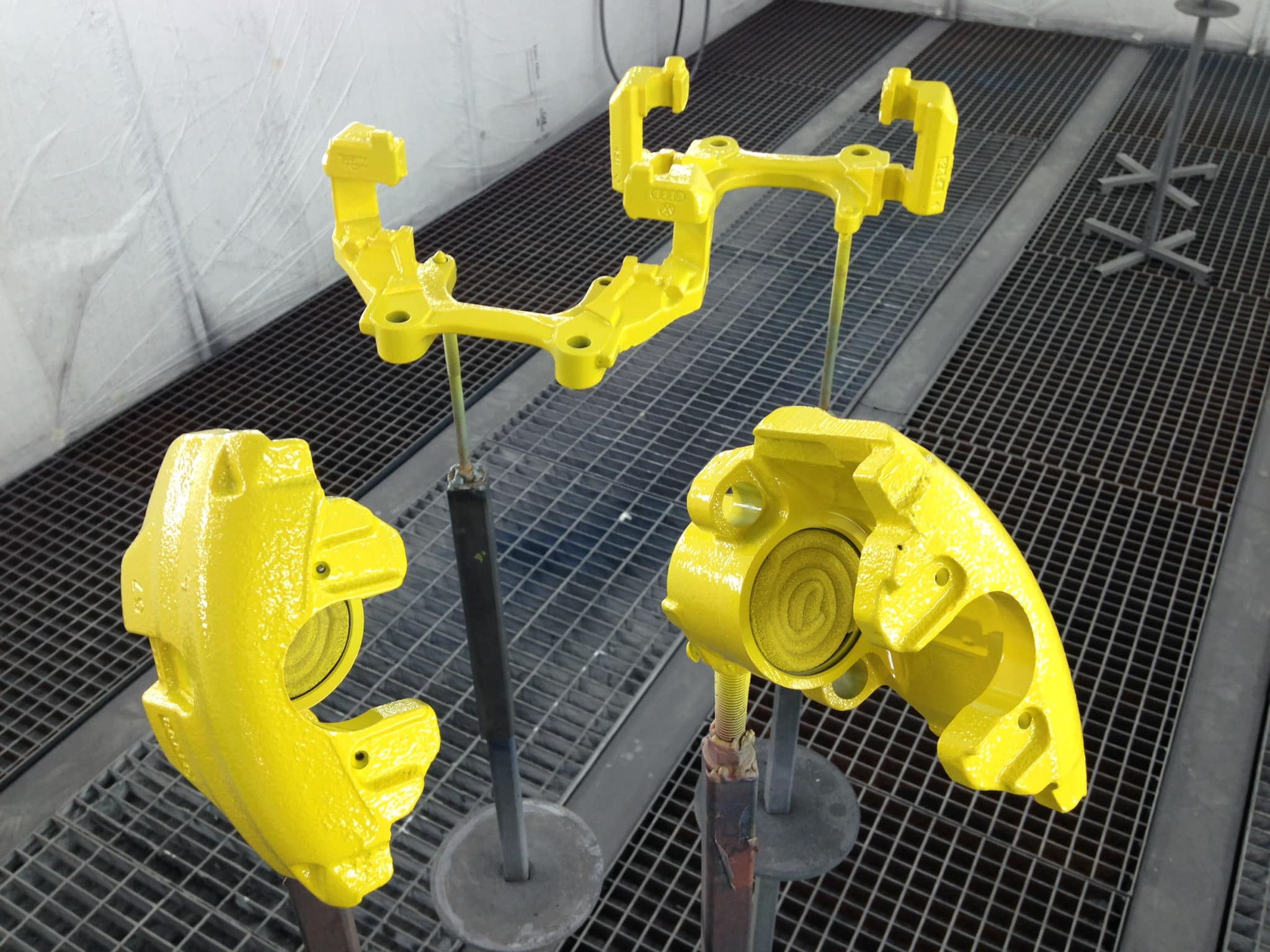

57-ците са готови

Супер са станали.Аз съжалявам че не ги направих и моите жълти :stumm А го имах като идея уж.

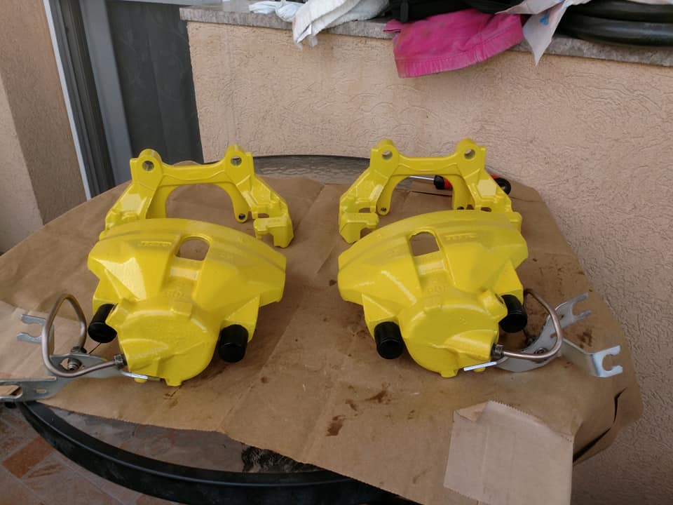

На светлосиня кола жълтото ми дойде най-удачно като комбинация.

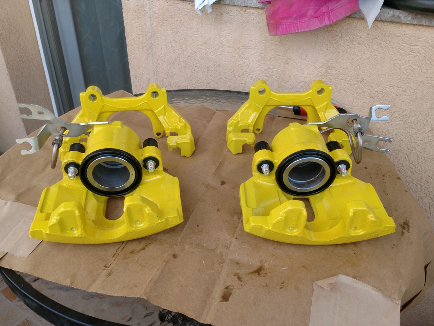

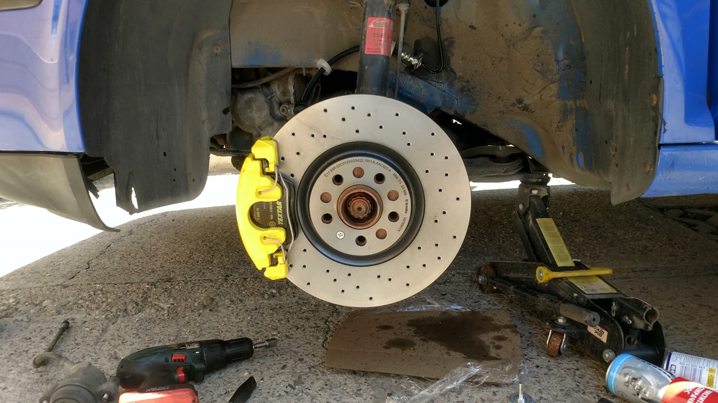

Апаратите дойдоха и вече са сглобени

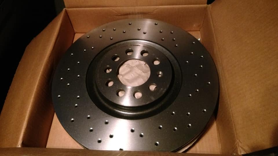

Покрай тях дойдоха и едни дискове Brembo Xtra Line. С такива ще карам за сефте, да видим какви ще се впечатленията.

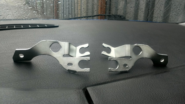

Голяма греда се оказаха предпазните ламаринки за Голф/А3/ТТ/Леон/Октавия за 312mm диск. Предлагат се само оригинални и са 100лв броя :eek :eek :eek :banghead

Аз ползвах моите ламарини от 280 мм :wink

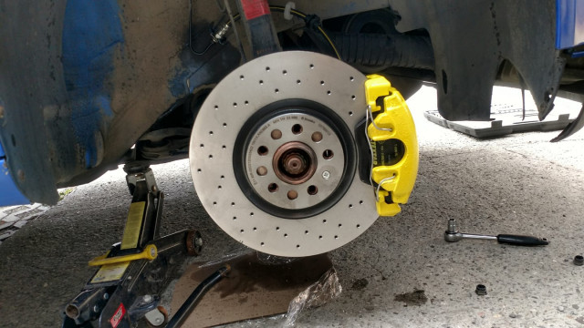

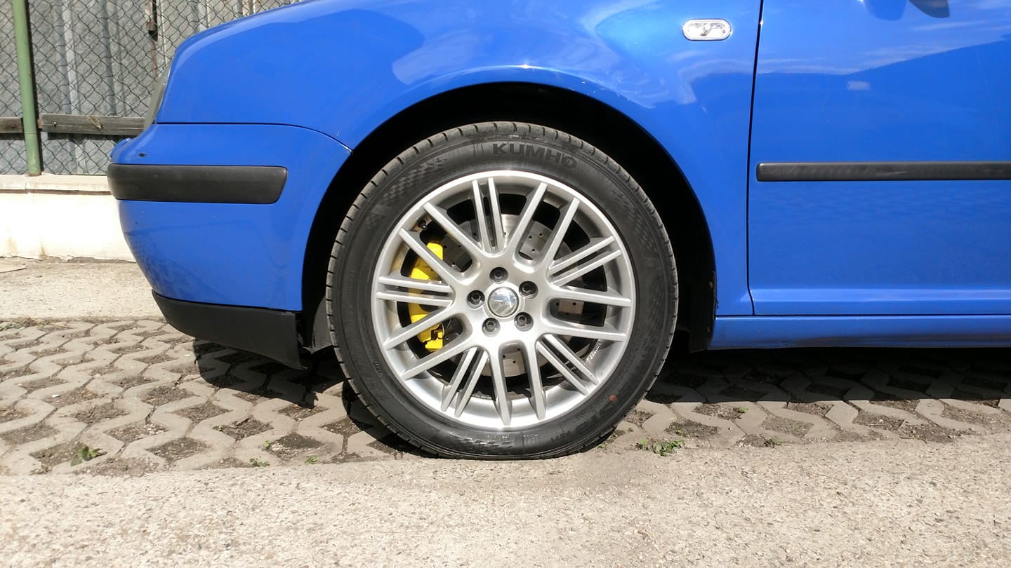

Спирачките са готови:

Мнениеот valiosport » Пон 08 юни 2020 10:00
Перфектна работа.
