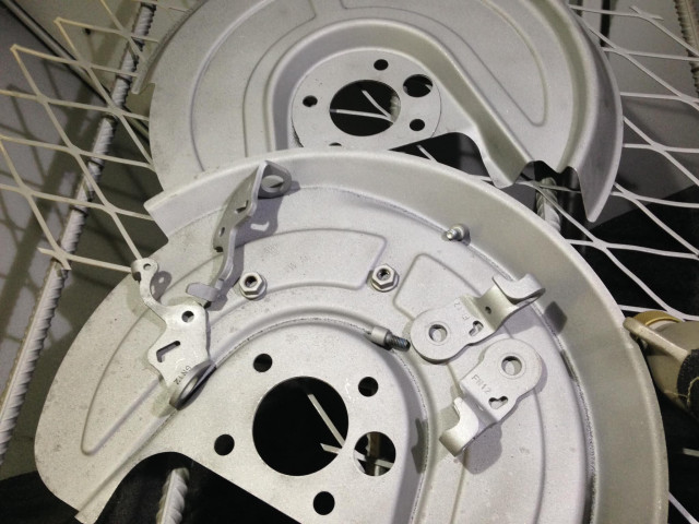

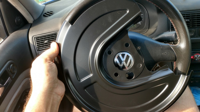

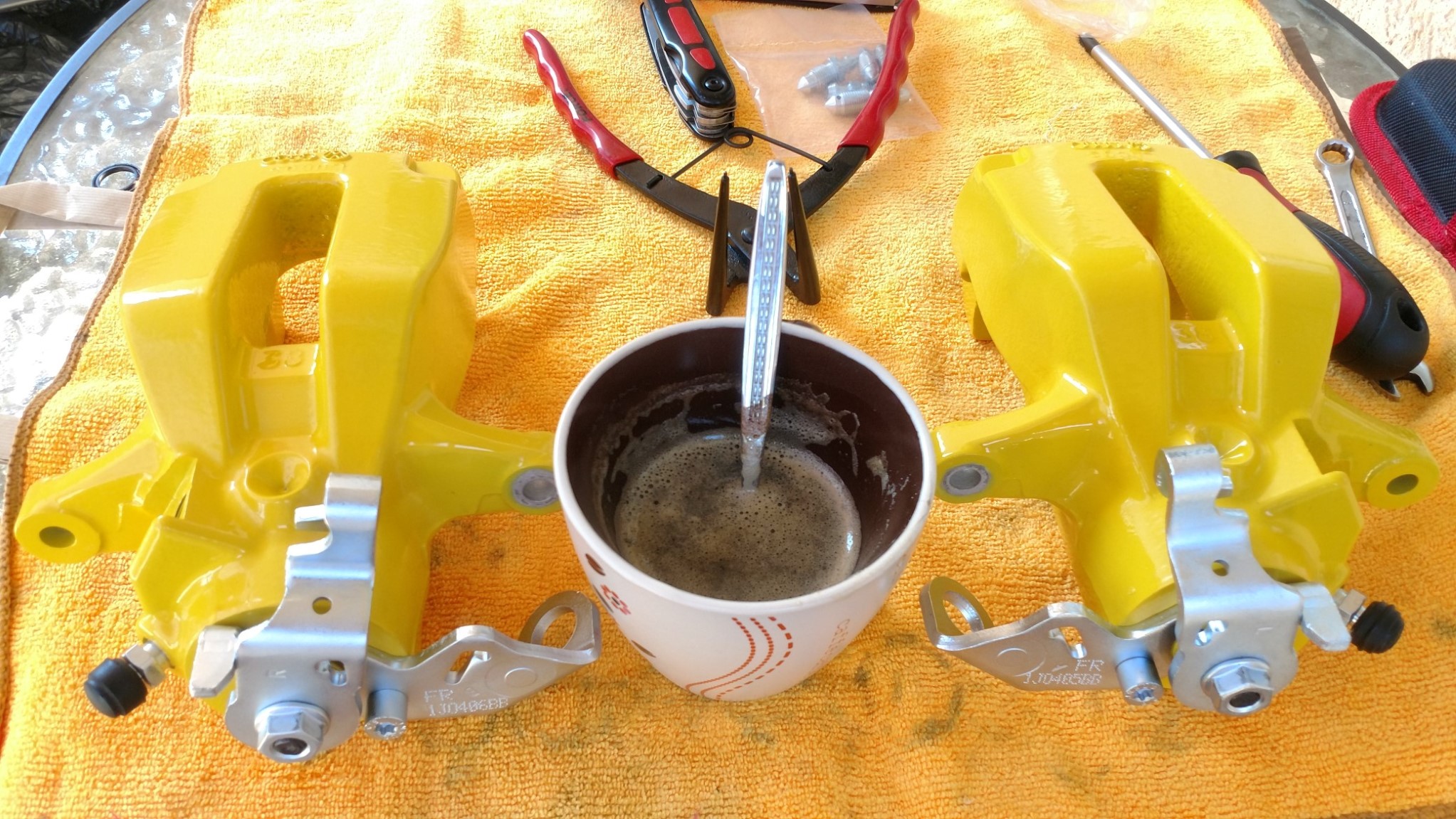

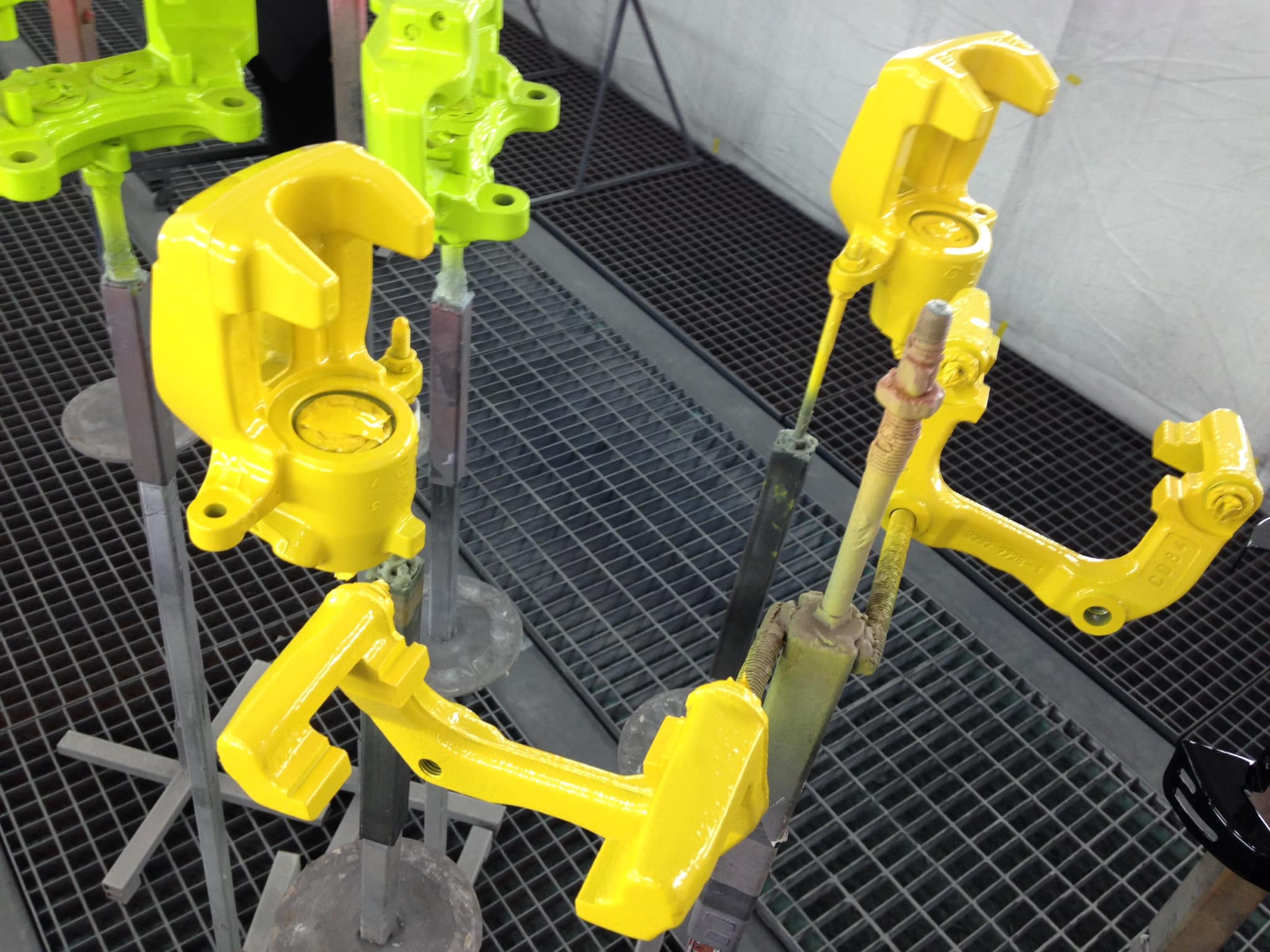

Ламаринки, лостчета, болтчета, гайки заминаха за цинк
Междувременно апаратите са мацнати и съхнат

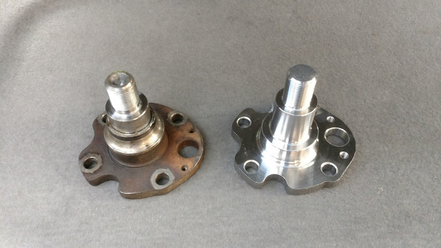

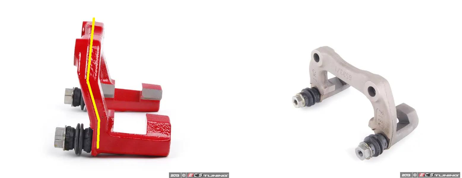

Малко лирично отклонение на тема задни спирачки на Голф 4. На снимката за супорти за заден апарат за 256х20 вентилиран диск. Единия е от предно, другия е от 4motion, във форумите пише, че може да се ползва супорт от 4motion на преднячка, само иска 6mm подложка и по-дълги болтове, аз реших да видя откъде идват тия 6mm и как може да се познае чисто визуално от каква кола е супорта. Ето, на снимката много добре се вижда червения, който е от преднячка каква чупка в кръста прави, а този вдясно от 4motion е прав на дъска.
Веднъж и аз да купя нещо на сляпо и да се окаже, че съм уцелил
Дисковете дойдоха
Ламаринките минаха галванично поцинковане, прахово цинк + черен мат, човек ще каже, че не са на 20 години
Дисковете дойдоха

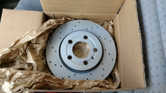

Re: Нашия Golf MK4 Jazz blue TDI
Имахме и интересен казус със предните спирачки, дисковете се изкривиха и почна едно биене на волана ужасно. Реших аз да видя колко пък да са криви тия дискове и помолих Вальо (ventoman) да им тегли един часовник. Тук идва интересната част, левия диск е прав на струна, стрелката на часовника не мърда дори и да мериш по най-външния край. Десния обаче на външния край на диска частовника прави почти пълен оборот, премерено по външния край на лицето на главината мърдаша четвърт оборот.
В такава ситуация не е изключено биенето да идва само от лагера, но аз предпочетох да не рискувам и сменихме и главината. Иначе старата трябваше да я носим на стругар да я качим на универсала на струга и там евентуално да я мерим пак, време, с което не разполагах.
С новия лагер и главина дисковете бяха минати на ProCut машина и сега като спирам воална спи.

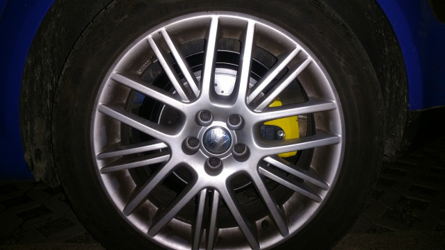

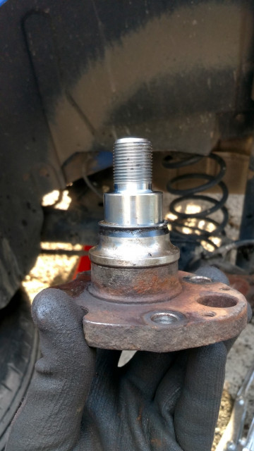

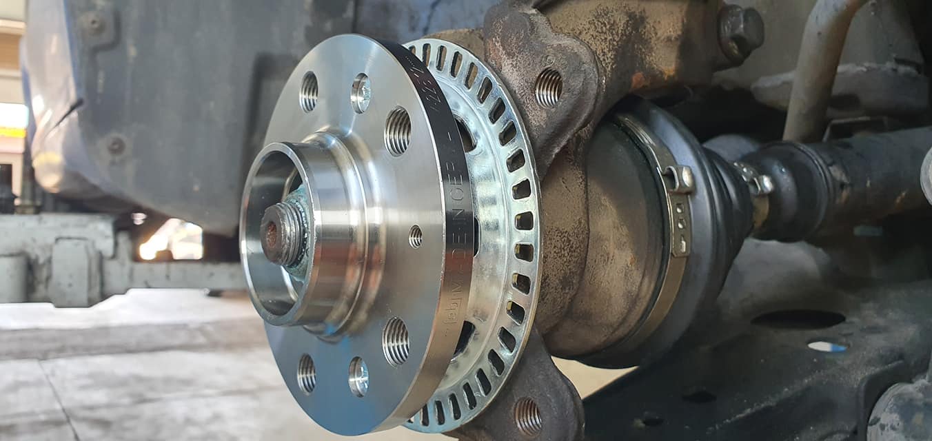

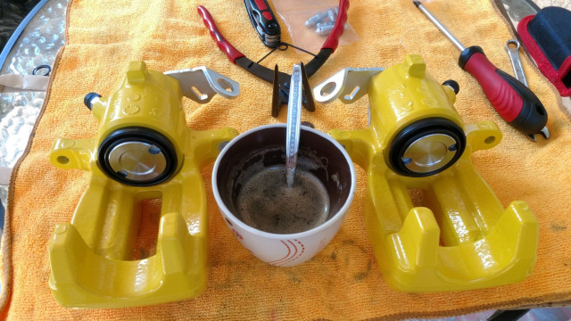

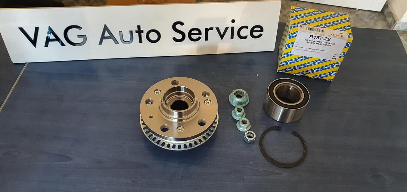

Едно бързо обслужване на задните апарати докато си изпия кафето. Станаха като от магазина:
Всичко вървеше добре докато не свалих старите спурачки и не завъртях главините, лагерите ромоляха доволно и се взе решение да се сменят. Поръчах две нови лагер главини, но за късмет при ваденето на старите лагерите се разцепиха и вътрешните черупки останаха на осите. Реших да сваля шенкелите и да ги качвам на ментгемето да видим дали ше разберат от бой със секач, греене и други такива грубости, но се сйъса единия болт на датчика на ABS-а и реших, че да ги оправя тия шенкели ще време и труд ще струва повече от цената на нови.
Поръчах и нови болтове за шенкела и супорта, междувременно си купих пълно сервизно упътване на Golf 4/Bora и всичко ще се прави по книга

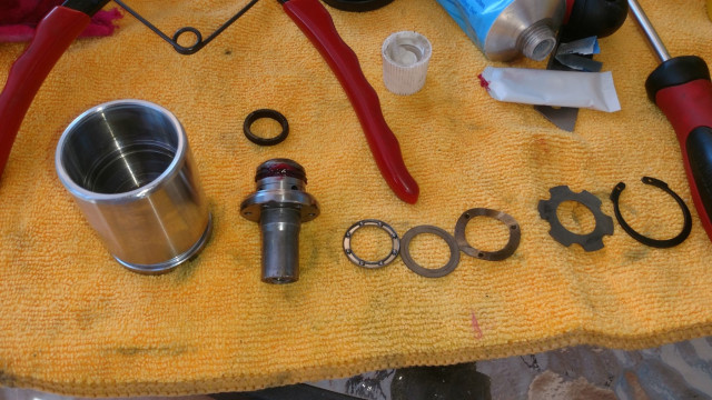

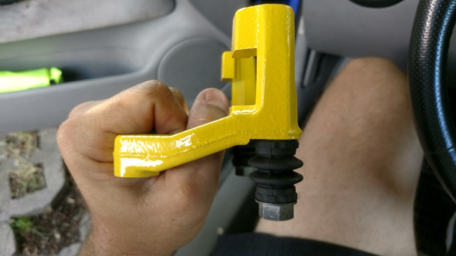

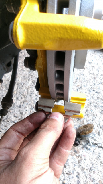

Аз се чудех защо толкова малко хора го правят тоя пъпгрейт, ми то си е цял мини сериал.
Сложихме ги, тествахме ги и въпреки това не са готови. За сведение на тези, които са решили да си докарат това главоболие на главата освен всичко останало се сменят и жилата на ръчната.
➡️При 230mm диск жилото е 1691mm с тесен накрайник 1J0609721E
➡️При 256mm диск жилото е 1700mm с широк накрайник 1J0609721AP
Бях поръчал всички болтове за шенкелите и супортите нови оригинални. Тия за шенкелите поне дойдоха, ама тия за супортите... Буса дето ги кара от склад ав Румъния аварирал
Сложих си старите болтове на супортите като от 8 избрах 4-те най-читави и таман да сложа накладките и греда... Пластинките в комплекта са за плътен диск
Полирах супорта там дето ляга накладката и временно сглобих без тия ламаринки
Обезвъздуших задните - педала мек, не знам как беше стигнал въздух до предните, ама се наложи и тях да обезвъздушавам.
След няколко километра като се напаснаха дискове и накладки стана страшно, на тангентата на 120 като натиснеш спирачката се закопчава колана...
