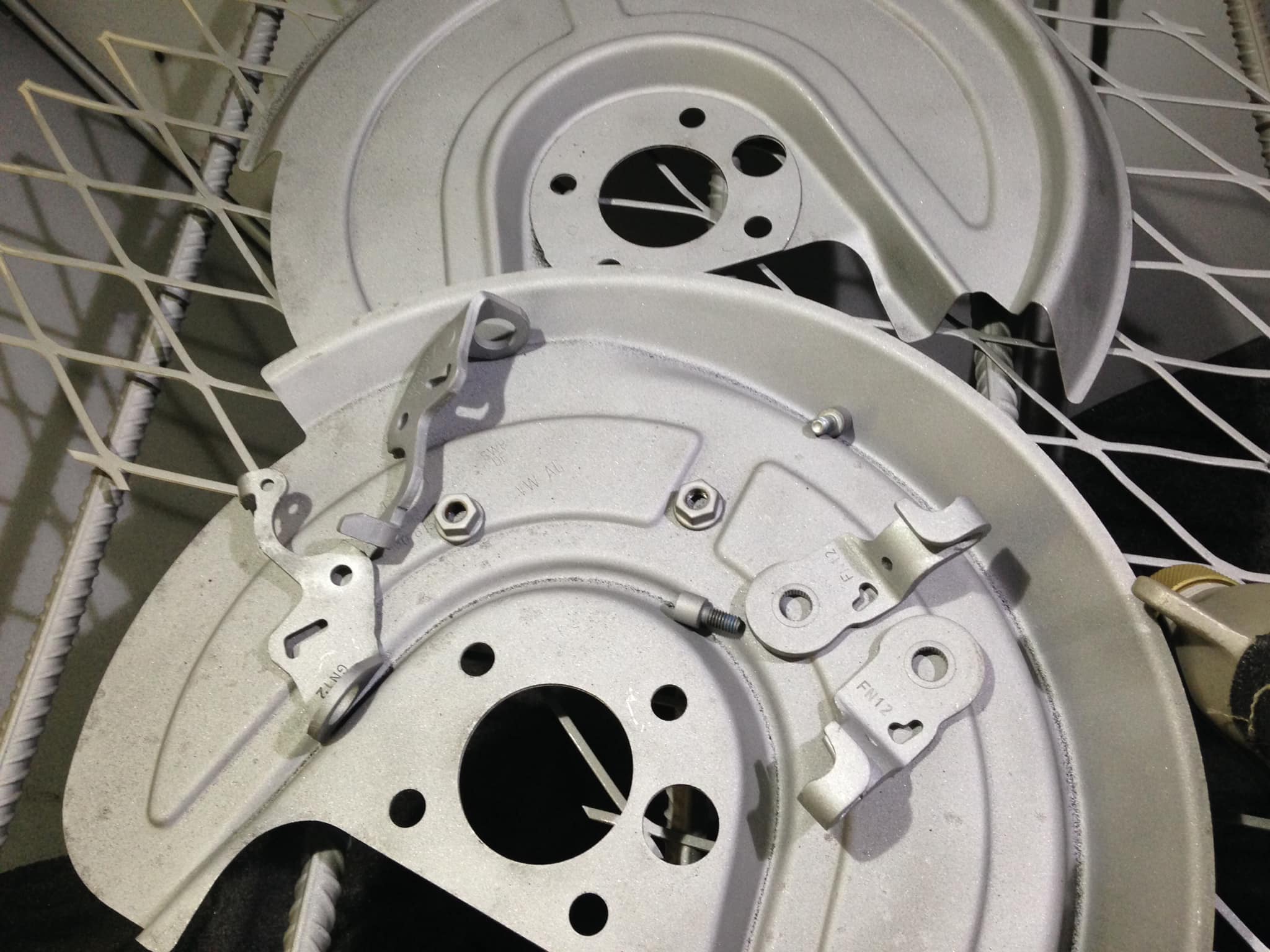

Ламаринки, лостчета, болтчета, гайки заминаха за цинк
Междувременно апаратите са мацнати и съхнат

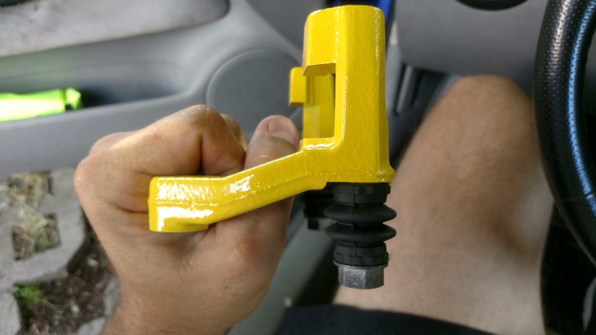

Малко лирично отклонение на тема задни спирачки на Голф 4. На снимката за супорти за заден апарат за 256х20 вентилиран диск. Единия е от предно, другия е от 4motion, във форумите пише, че може да се ползва супорт от 4motion на преднячка, само иска 6mm подложка и по-дълги болтове, аз реших да видя откъде идват тия 6mm и как може да се познае чисто визуално от каква кола е супорта. Ето, на снимката много добре се вижда червения, който е от преднячка каква чупка в кръста прави, а този вдясно от 4motion е прав на дъска.

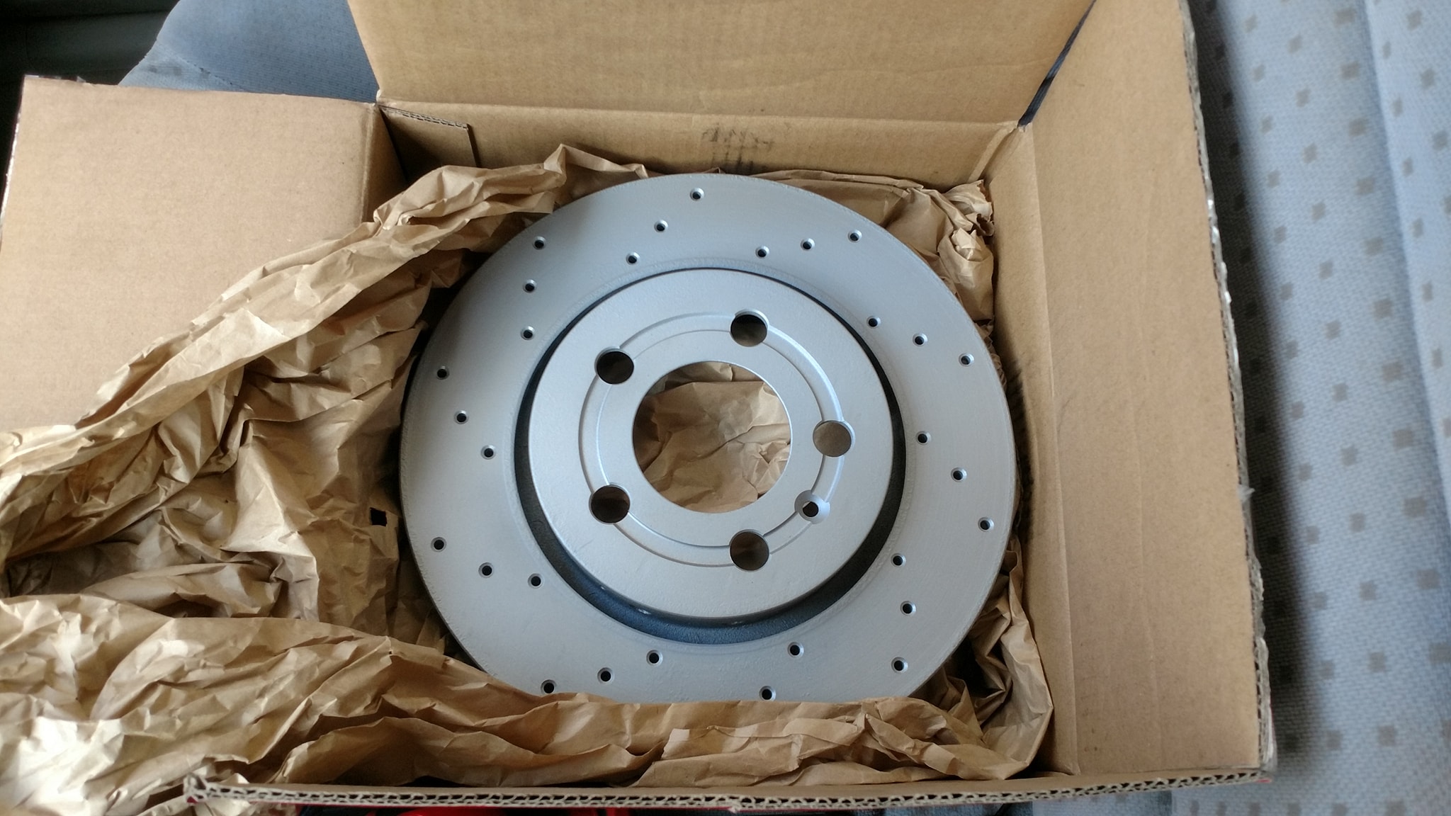

Дисковете дойдоха
Ламаринките минаха галванично поцинковане, прахово цинк + черен мат, човек ще каже, че не са на 20 години

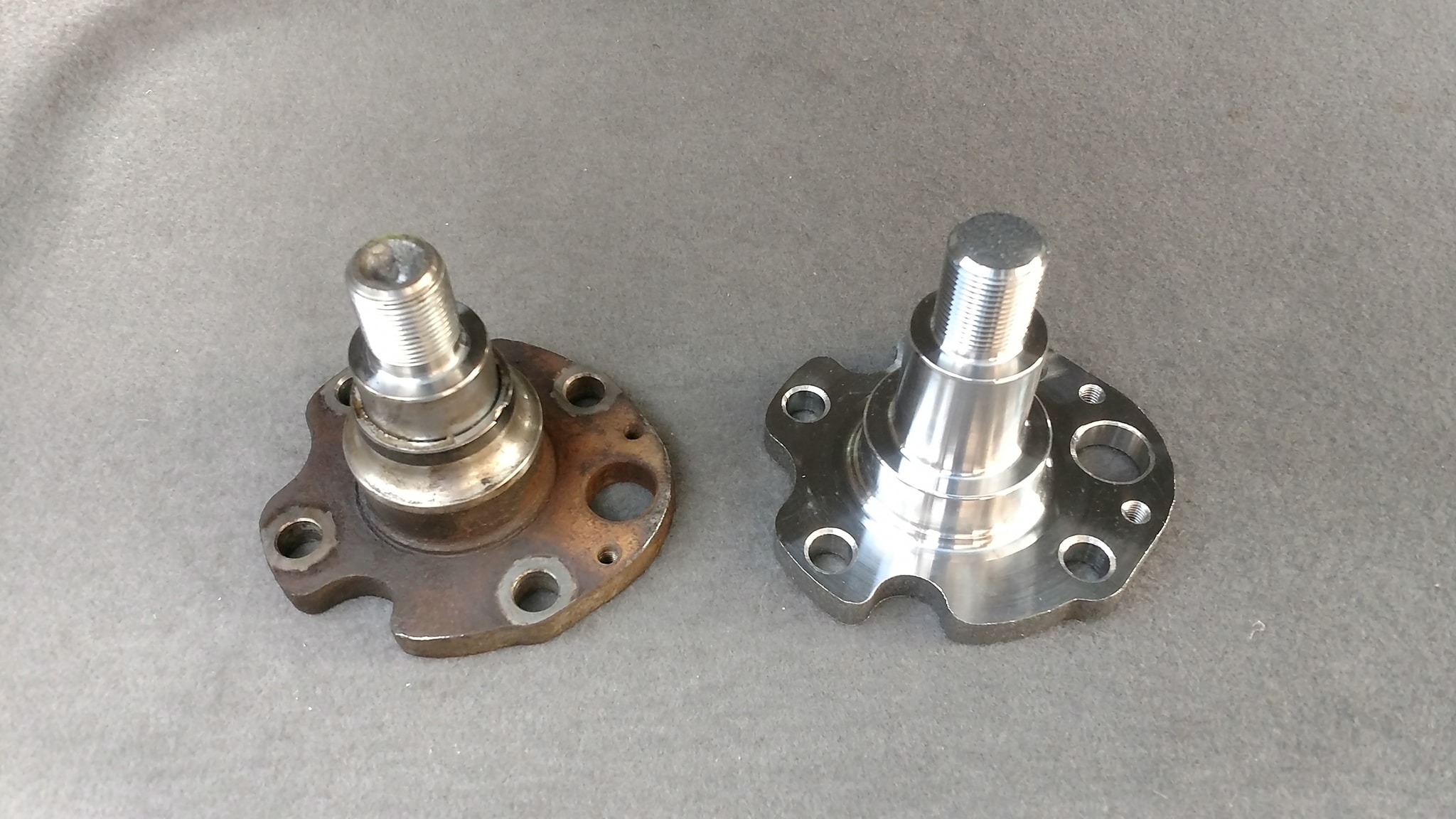

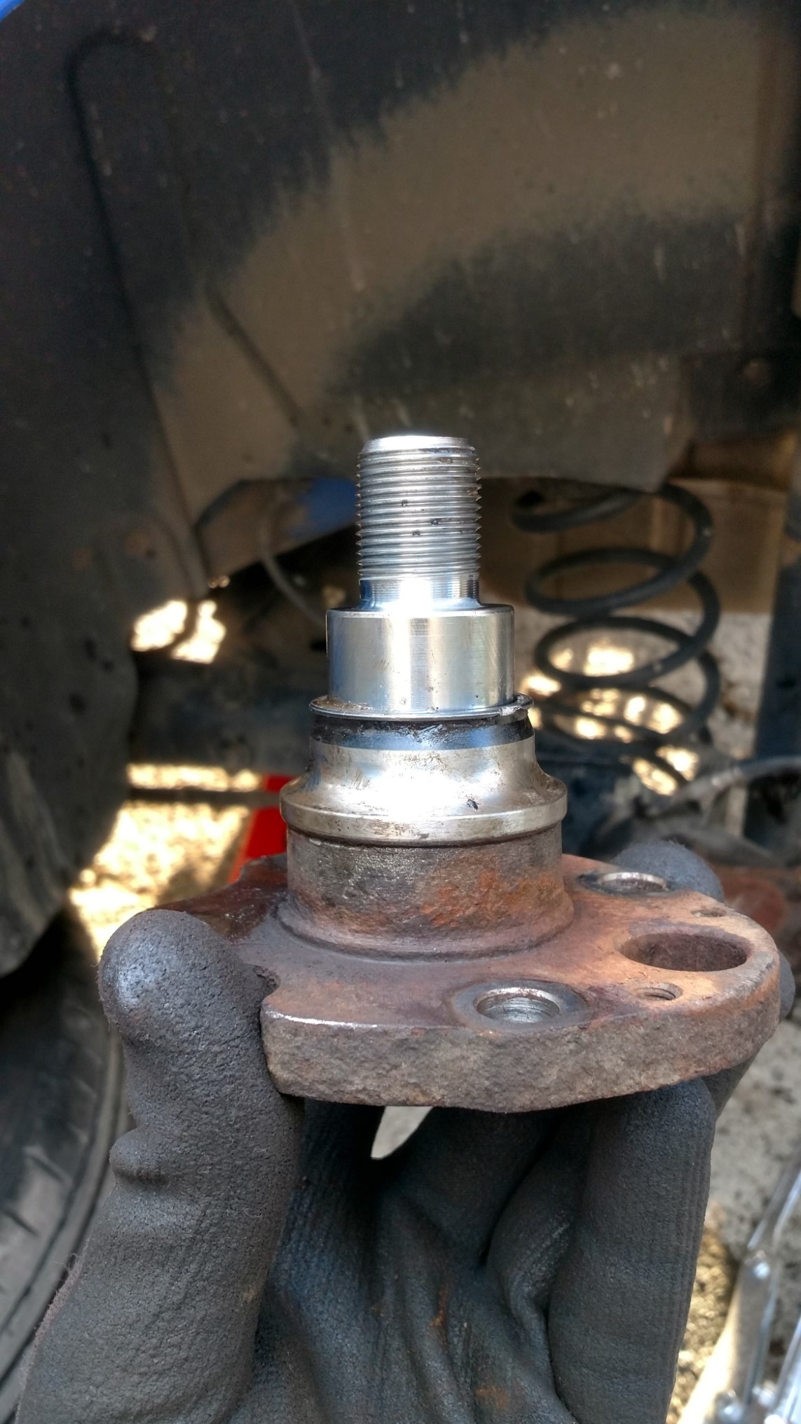

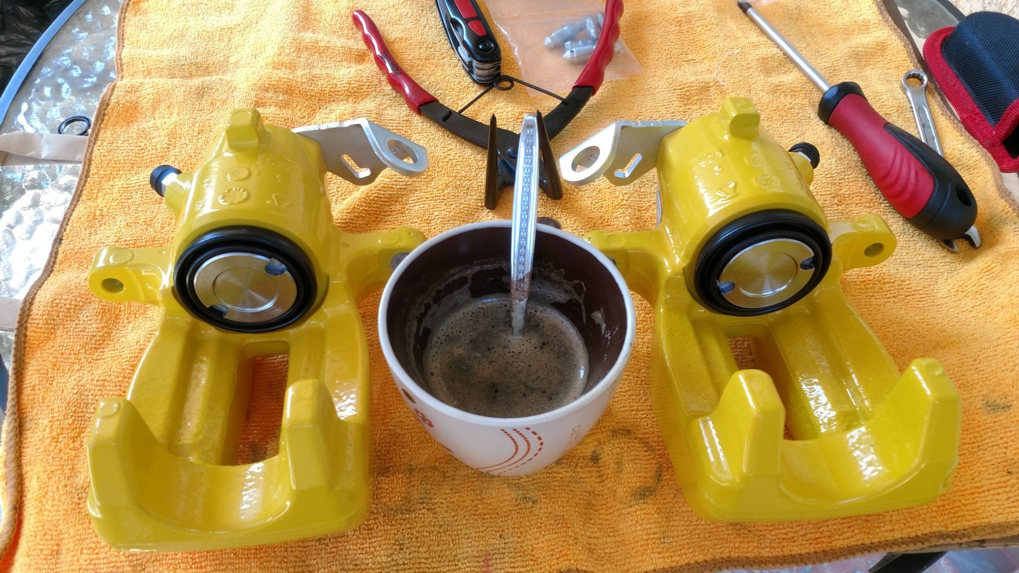

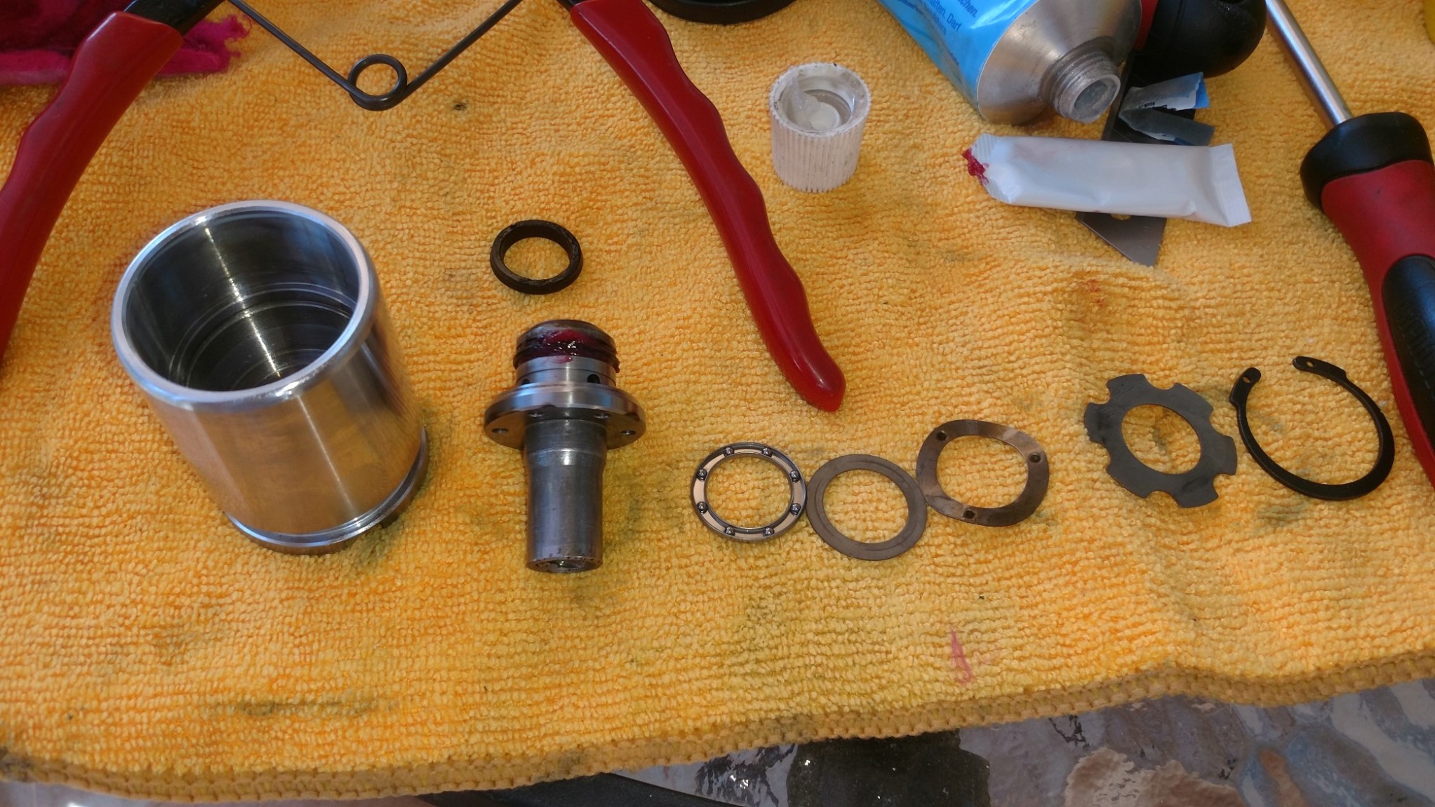

Едно бързо обслужване на задните апарати докато си изпия кафето. Станаха като от магазина:
Всичко вървеше добре докато не свалих старите спурачки и не завъртях главините, лагерите ромоляха доволно и се взе решение да се сменят. Поръчах две нови лагер главини, но за късмет при ваденето на старите лагерите се разцепиха и вътрешните черупки останаха на осите. Реших да сваля шенкелите и да ги качвам на ментгемето да видим дали ше разберат от бой със секач, греене и други такива грубости, но се сйъса единия болт на датчика на ABS-а и реших, че да ги оправя тия шенкели ще време и труд ще струва повече от цената на нови.
Поръчах и нови болтове за шенкела и супорта, междувременно си купих пълно сервизно упътване на Golf 4/Bora и всичко ще се прави по книга

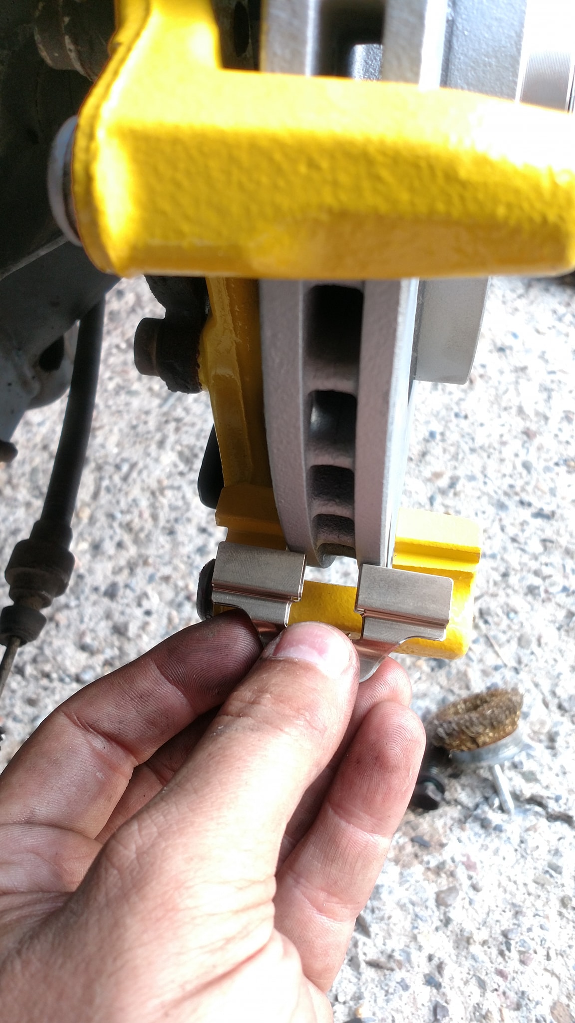

Бях поръчал всички болтове за шенкелите и супортите нови оригинални. Тия за шенкелите поне дойдоха, ама тия за супортите... Буса дето ги кара от склад ав Румъния аварирал
Сложих си старите болтове на супортите като от 8 избрах 4-те най-читави и таман да сложа накладките и греда... Пластинките в комплекта са за плътен диск
Полирах супорта там дето ляга накладката и временно сглобих без тия ламаринки
Обезвъздуших задните - педала мек, не знам как беше стигнал въздух до предните, ама се наложи и тях да обезвъздушавам.
След няколко километра като се напаснаха дискове и накладки стана страшно, на тангентата на 120 като натиснеш спирачката се закопчава колана...
