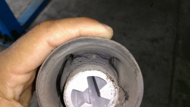

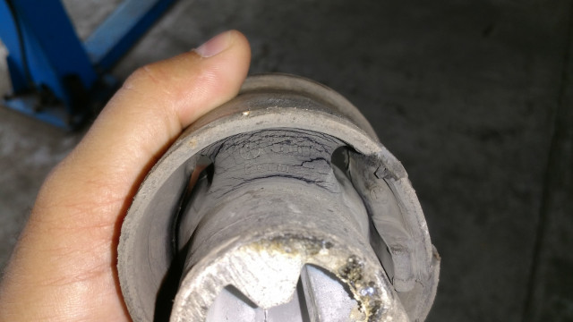

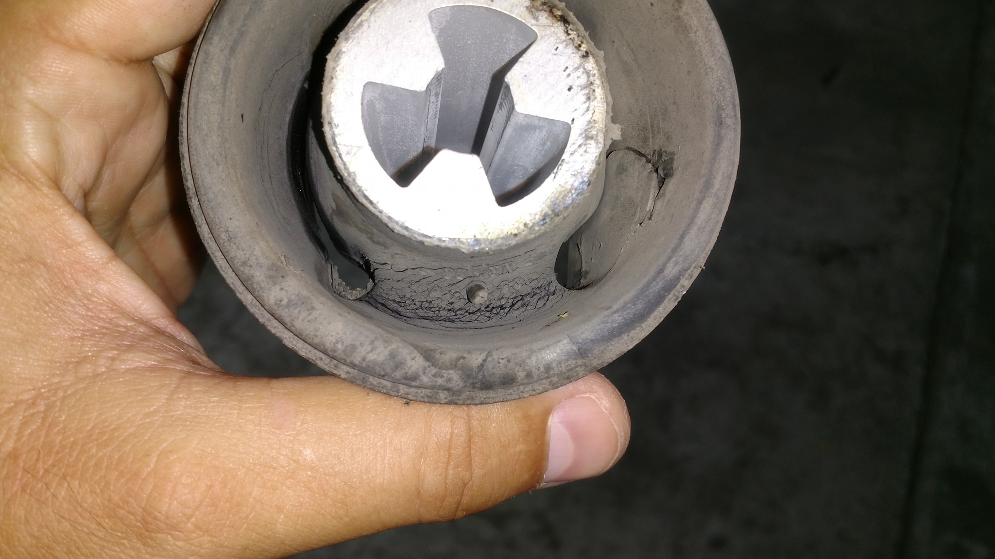

Тези от вас, които са гледали клипа вероятно са чули, че спименах, че трябва да се сменят тампоните на моста.
Свалихме оригиналните 22 годишни тампони от колата:
Новите ако изкарат и половината на оригиналните ще съм доволен

Тези тампони не са 22 годишните, оригиналните са с метална втулка, това е новия тип тампон, някой ги е сменял

Аз симптоми нямах, просто легнах под колата да сменям жилата на ръчната и видях, че са напукани като на някоя баба петите.
Колкото до спорещите колеги, тампоните са два вида и са различни по размер, на моята и да искам няма да мога да сложа от онези с металната втулка щото няма да паснат на моя мост. И да, тия дето свалих са OEM, силно ме съмнява италианеца да е купил оригинални да ги смени. Макар, че амортисьорите дето са на колата са доста скъпи и си дойдоха с нея.

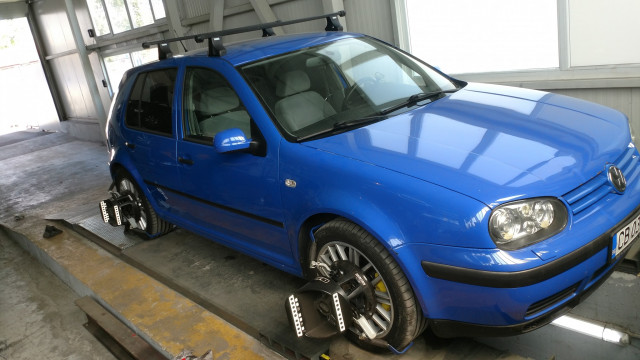

Колега тампоните се стягат само когато колата е стъпила на гуми а в сервиза ги стягат както е на подемника, като си я вземеш от сервиза иди на канал разхлаби ги и ги стегни на 100нм
radi_nrj
Мнения: 9331
Двигател: AEL ALH
Re: Нашия Golf MK4 Jazz blue TDI
Мнениеот radi_nrj » Нед 20 сеп 2020 21:59
Тампоните ги стегнаха като качихме колата на стенда за реглаж. След смяната има беше проверено положението на моста и тогава се стегнаха.
