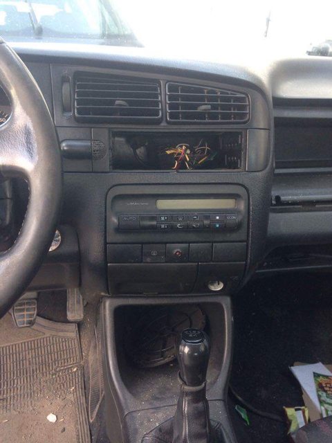

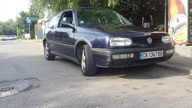

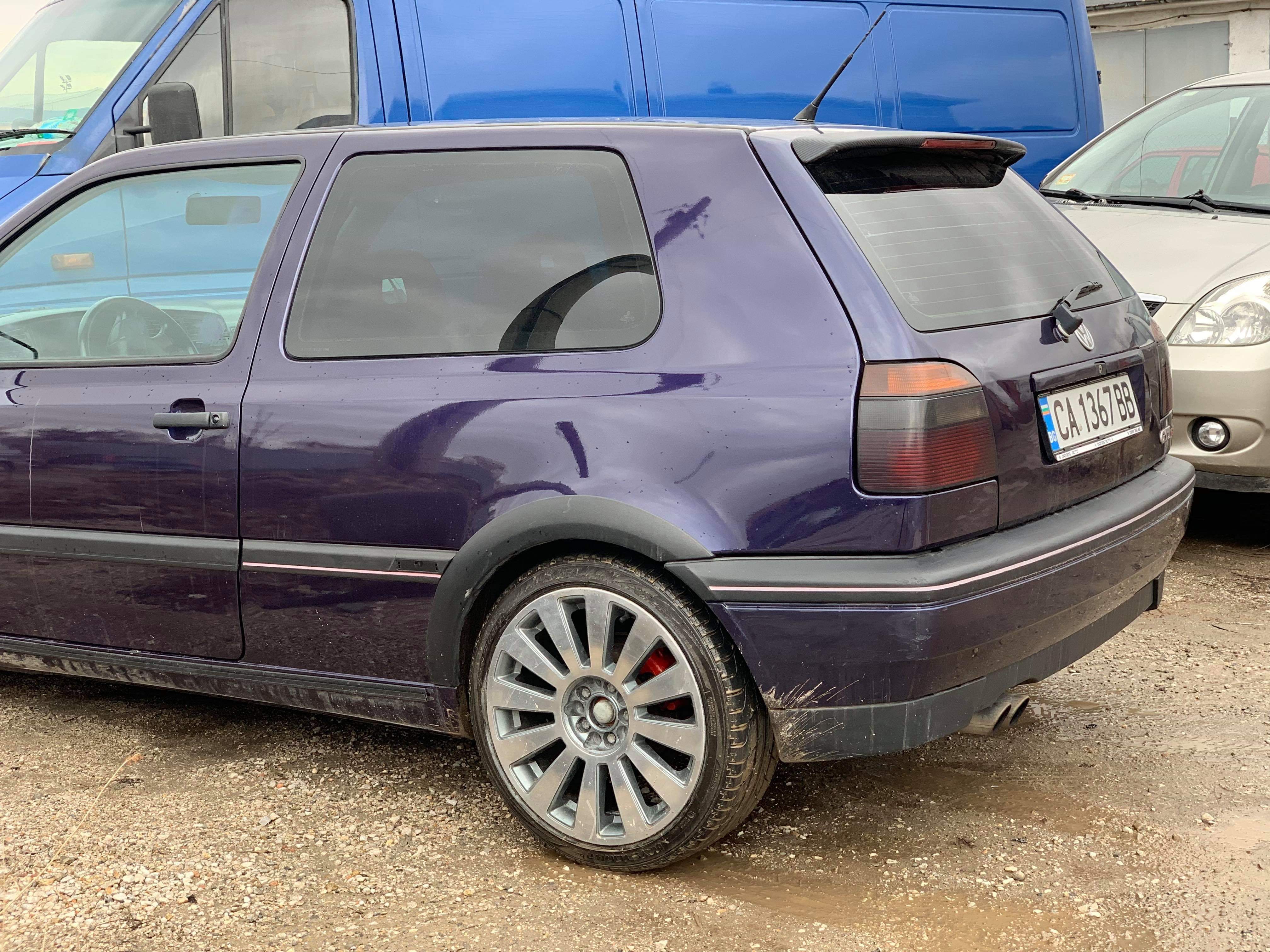

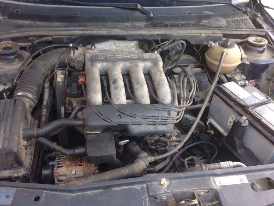

Когато го закупих изглеждаше доста зле .... (служебна кола) , как са го карали тоя "абф" само на бензин служебен до ден днешен се чудя.
Денят когато го купих : 2016-та юли.

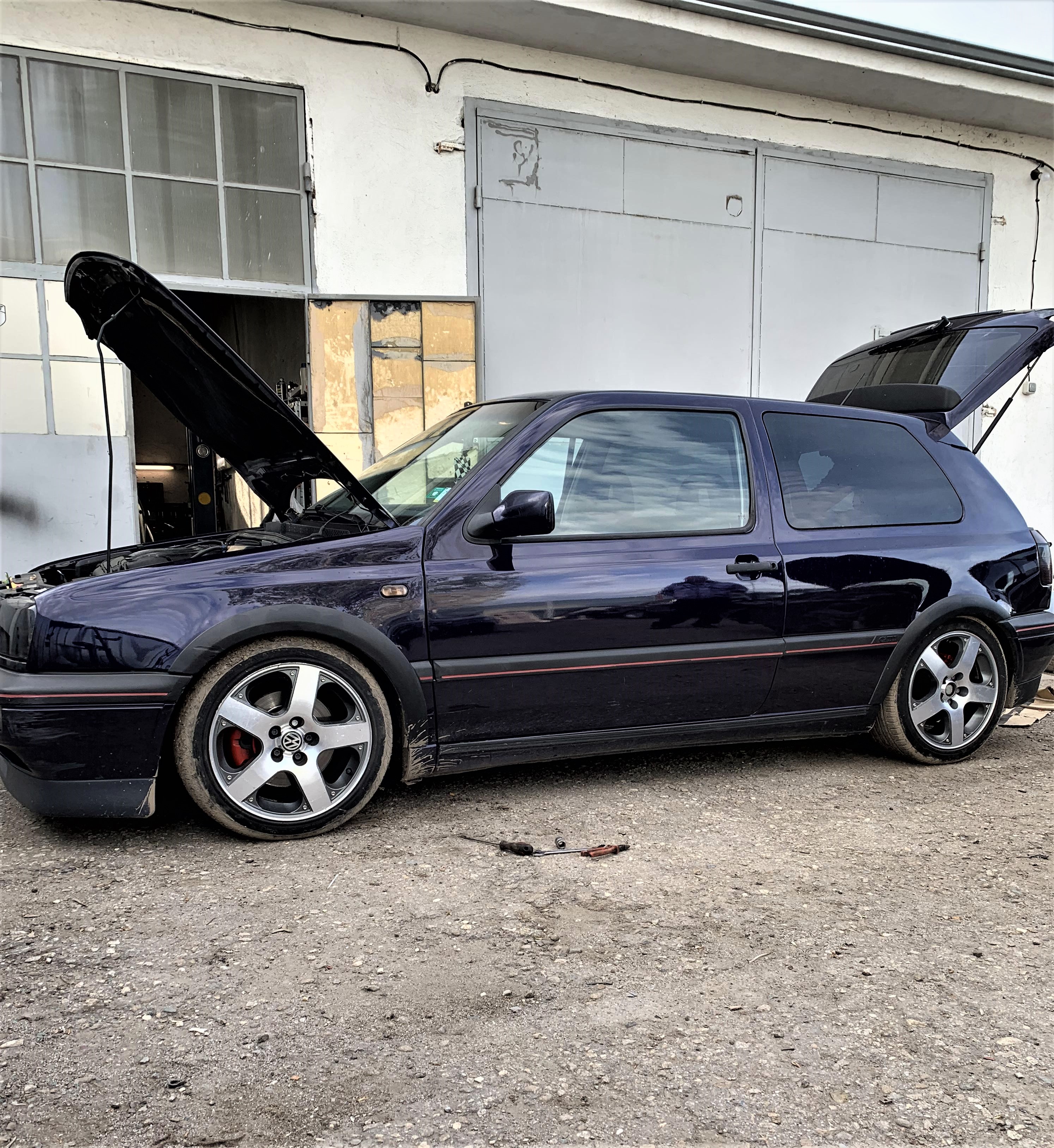

След като беше частично боядисан (ще се постарая да намеря снимки) дойде време за джанти :)

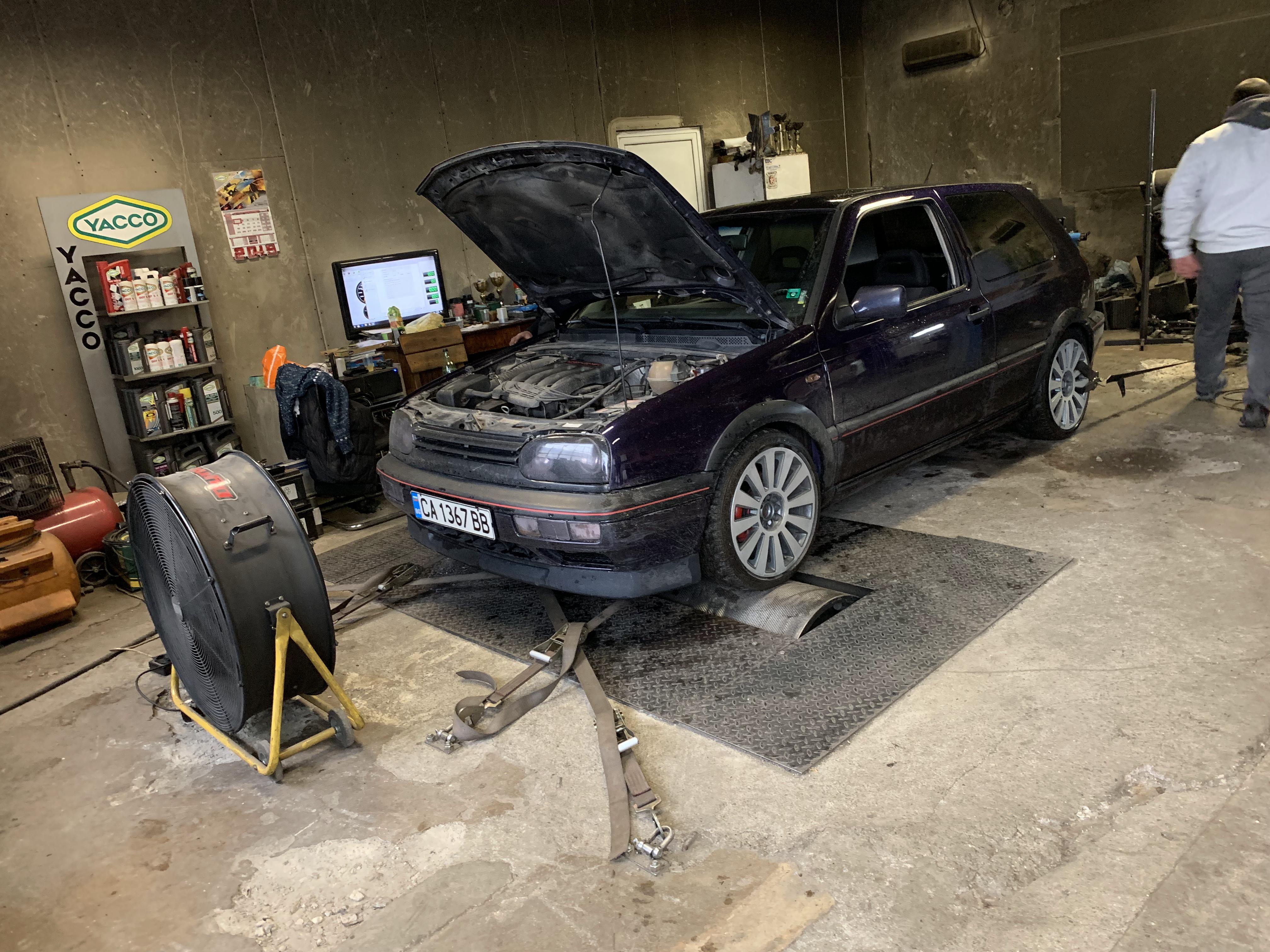

Няколко месеца по-късно го закарах да видим колко кончета са му останали.
Фитката със валовете (два изпускателни съм я направил)
Изпускателя е хубавия - не намачкания долу където се събират 4-те :)

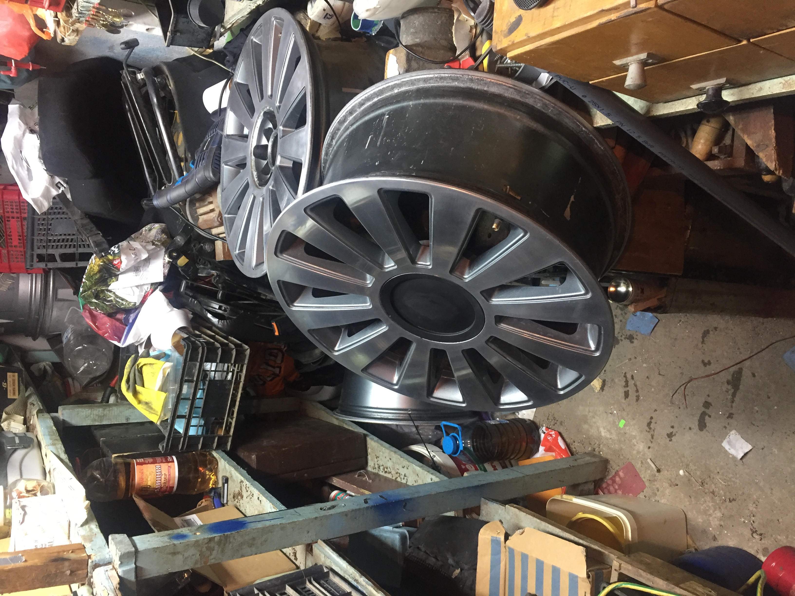

Изскочи ми оферта за Santa Monica 16ки и окачване кони - жълто с регулиране на твърдост :11
Получи се доста добре

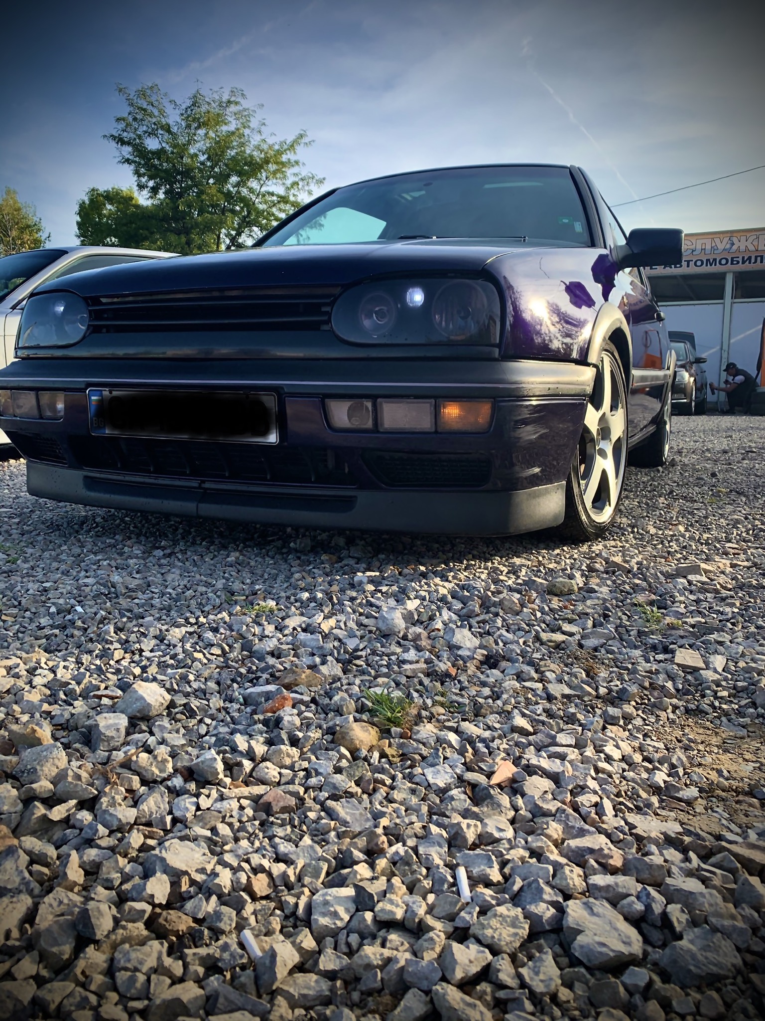

Мислих да слагам фланци докато бях със 16-ките (но после намерих оригинална Santa Monica 17) и се отказах от фланците - много ще опира.
С хубавото време днес добавих малко удобства по интериора.
Къп холдер от "алито" и барче от венто.
Вече със 17-ки Санта Моника.
и габарит в мигача.

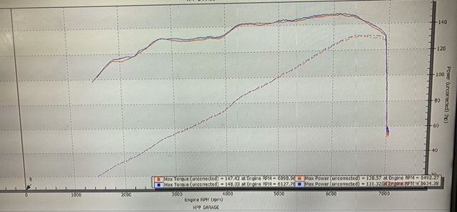

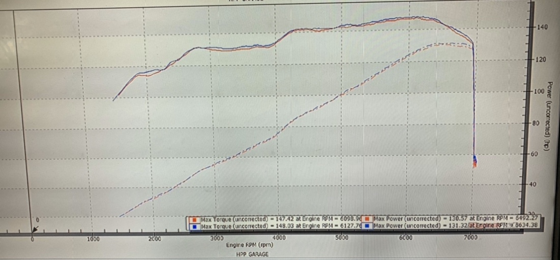

Със два изпускателни вала е мотора.Получаваш малко повече мощност след 5800-6000 оборота. (не те рита от зад) ама си има разлика.
Има доста писано (повечето теми свършват със кой е по голям мъж) такаче няма да навлизам в подробности - мога да дам линкове към тези теми , може и на ЛС.
Ето графика за горе долу ясна представа.
Измерената стойност е на гуми.
Отпушена генерация (юби колектор) назад ф63 само със крайно гърне.
Филтър - сток

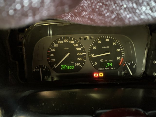

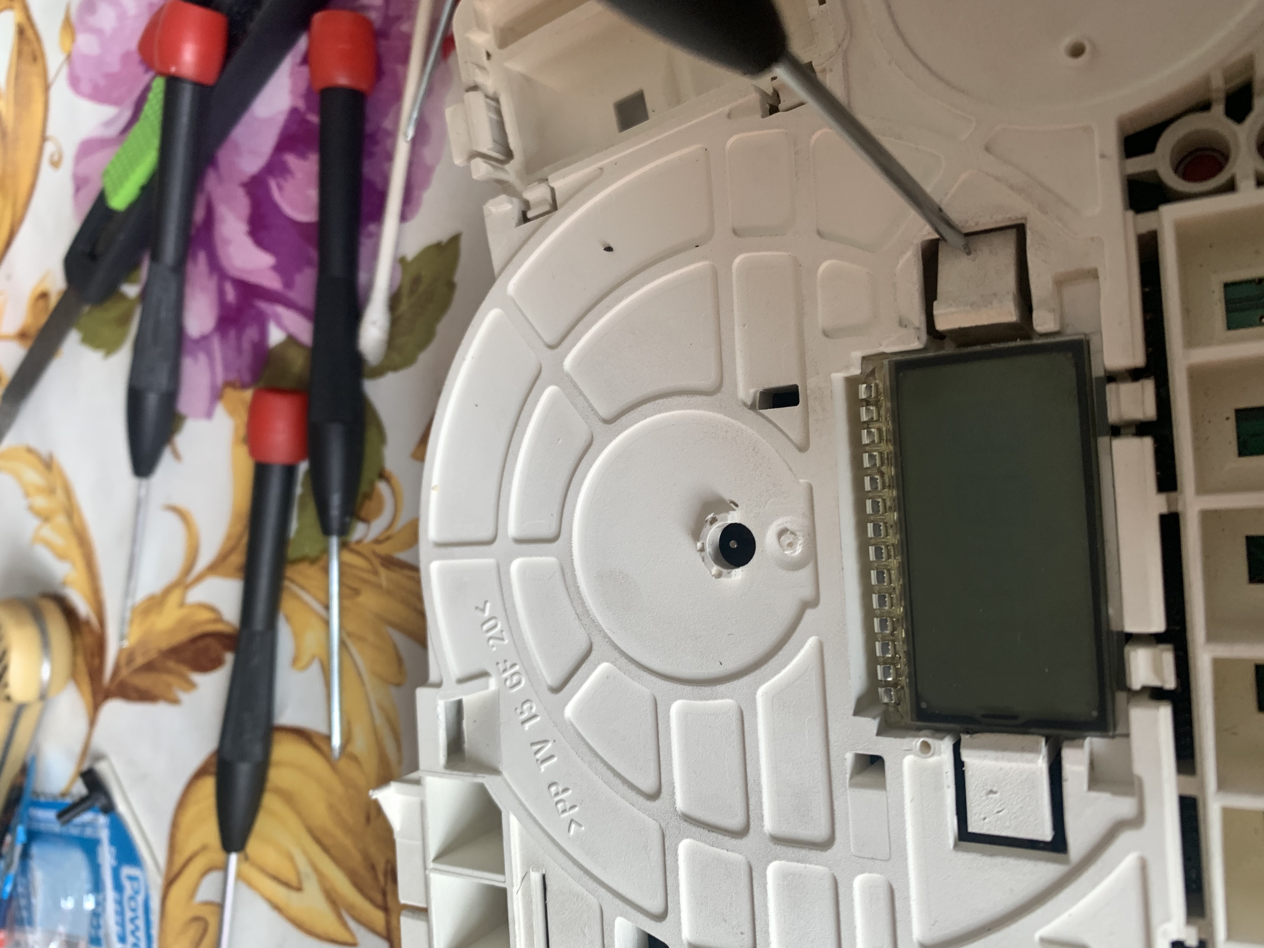

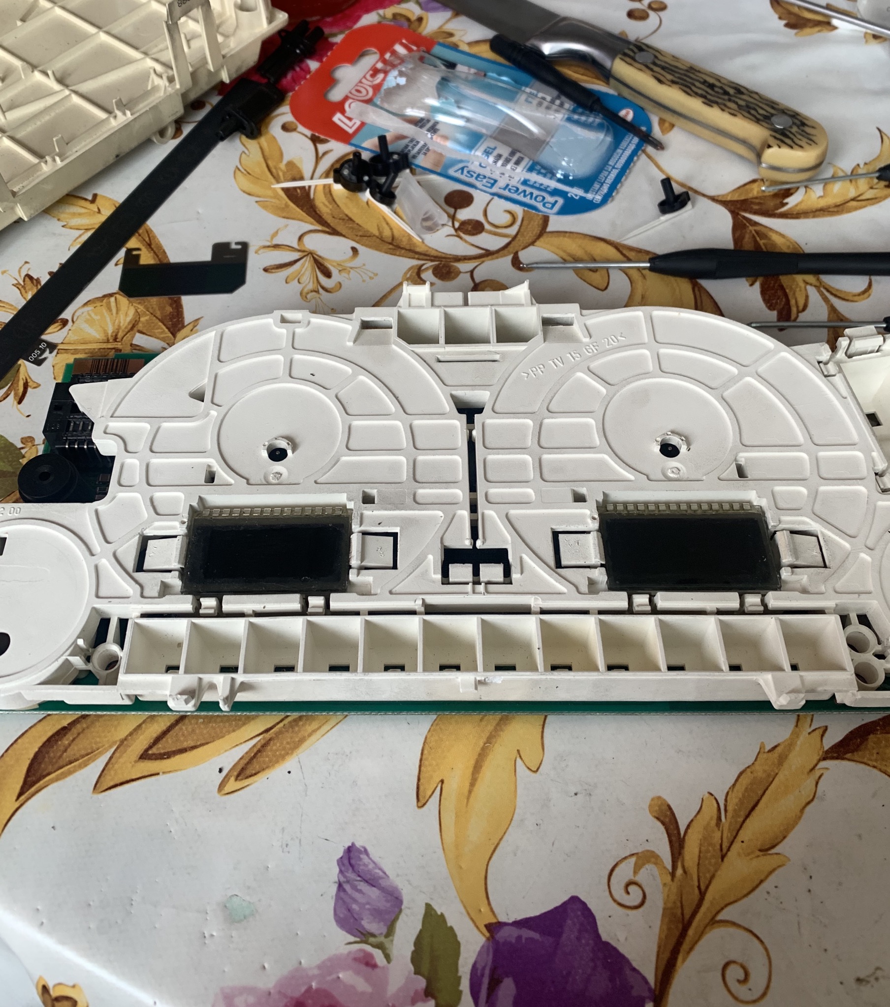

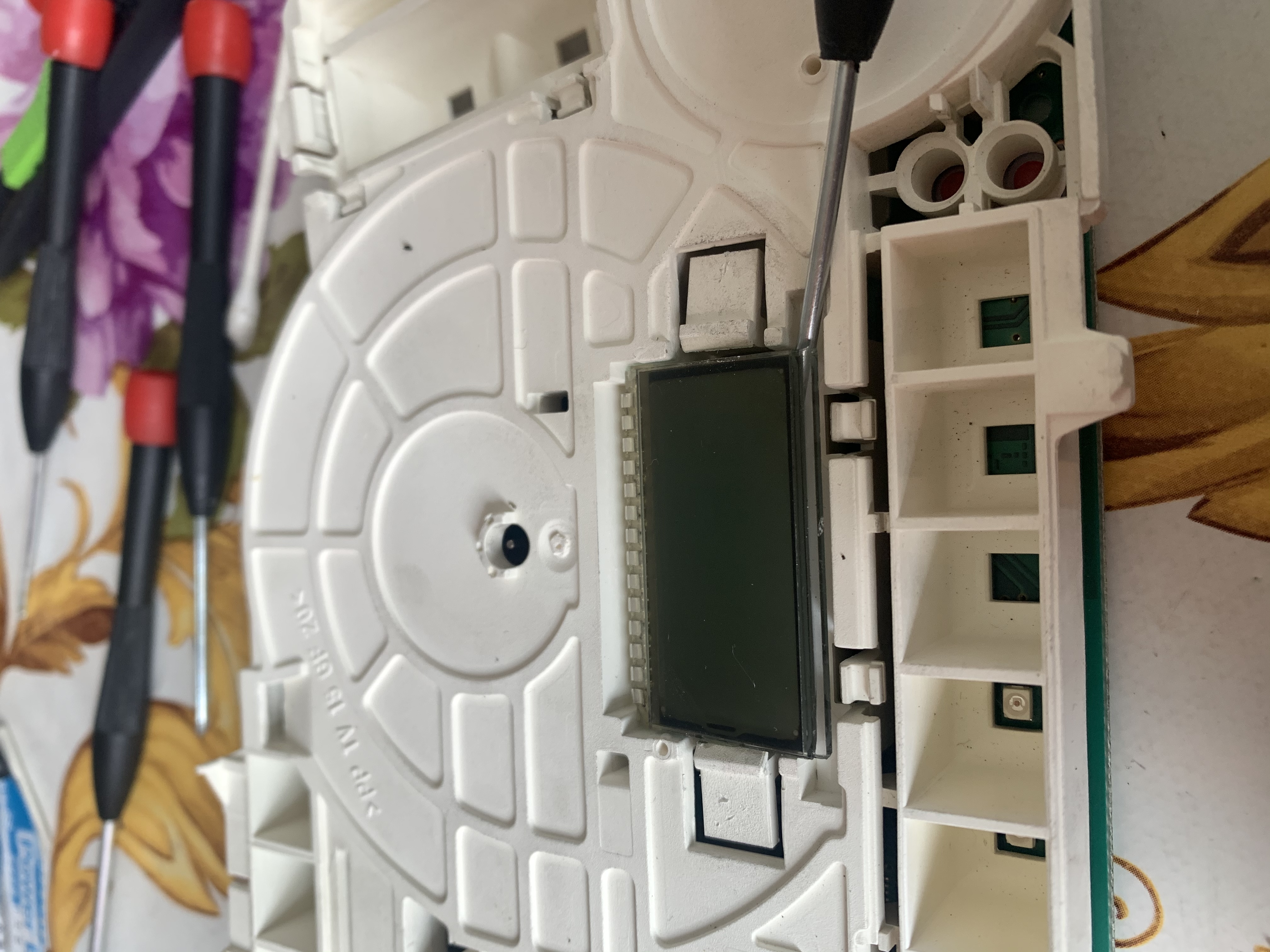

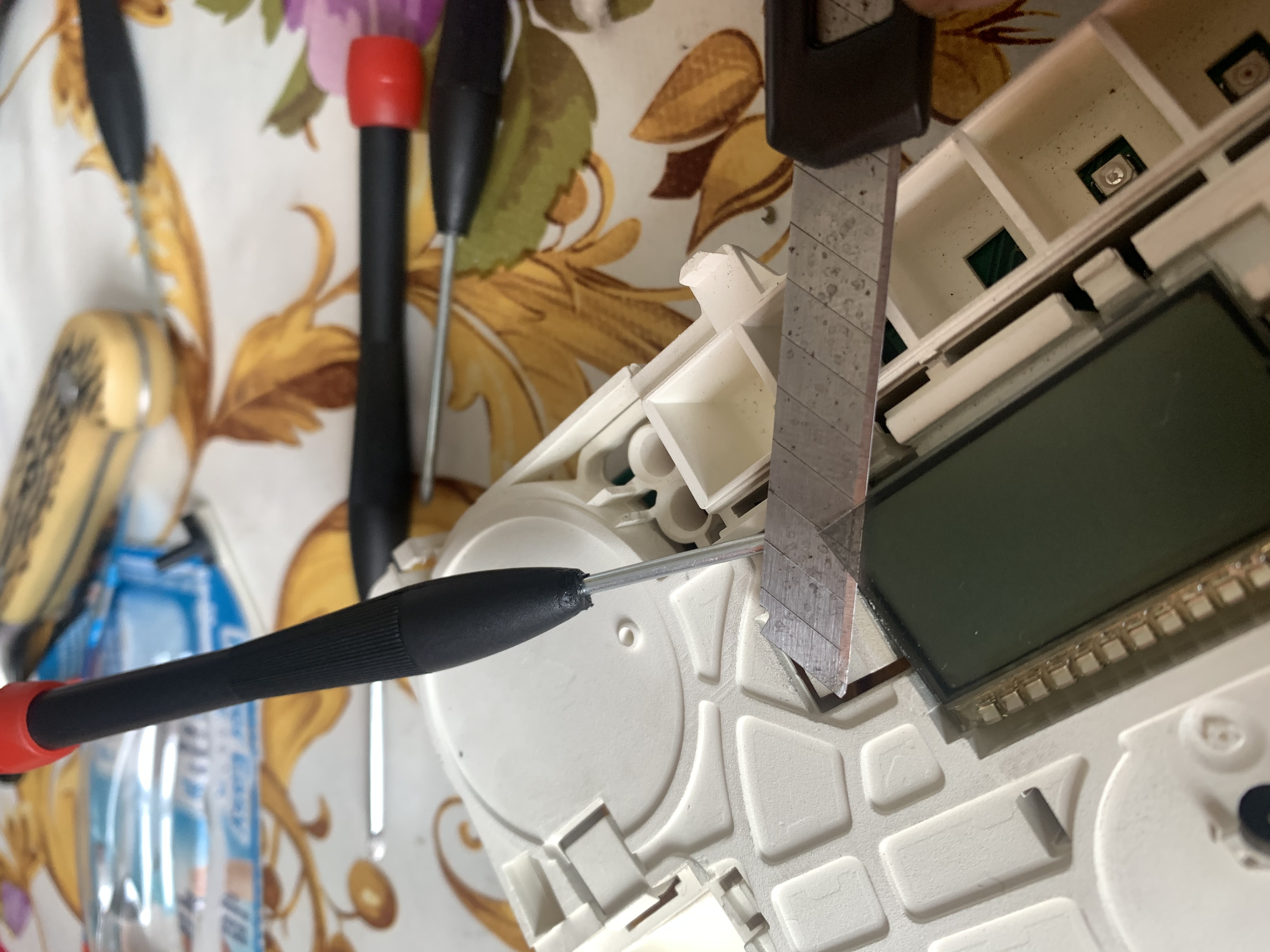

Малък ъпдейт на таблото - инверсия на дисплейчетата.
Предстой да преместя ринговете от другото табло и да се поработи над калпавото осветление.
За да се откачи дисплейчето се озвобиждават пластмасовите щипки.
Повдига се леко , но не прекалено - за да може да вкараме макетно ножче и да отлепим фолиото.
Лесно става - стига да се внимава.
Трябват си и нервички де :)
Тук вече фолиото е залепено на обратно.
Използвах съвсем малко капчица по ъглите за да прилепне добре.

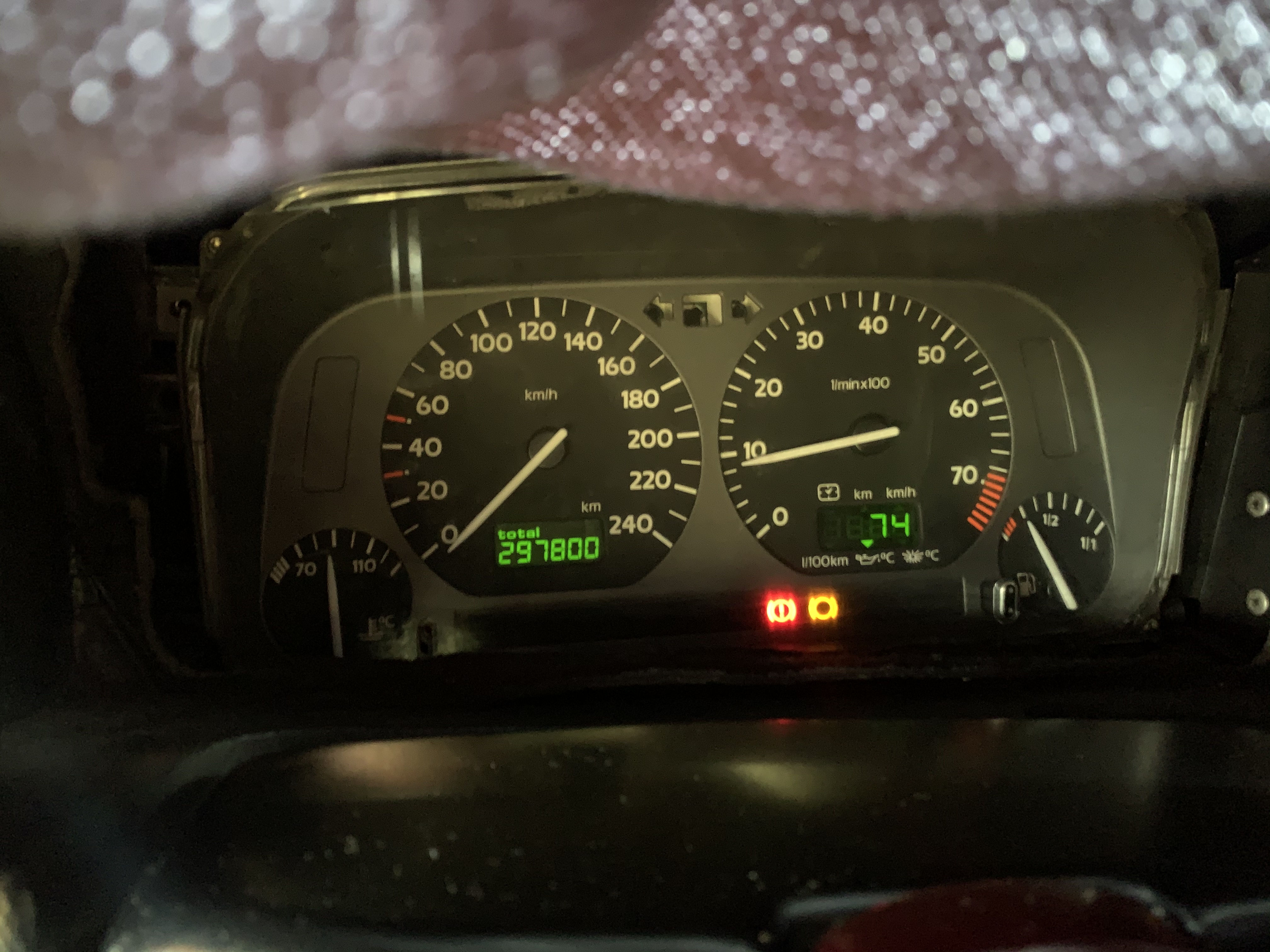

Първи тест - опит за симулиране на нощ със суичер , не се получи много ама се придобива представа.
Иван.В.
Мнения: 16
Регистриран на: Сря 07 мар 2018 7:54
Автомобил: VW Passat B4 - Audi A4 B5
Двигател: ABS 1993 - AJL 1999
Re: VW GOLF III GTI
Мнениеот Иван.В. » Чет 02 апр 2020 17:52
Супер се е получило! Чак ми се иска да го направя с часовника на моето табло. :mhihi

Иван.В. написа:Супер се е получило! Чак ми се иска да го направя с часовника на моето табло. :mhihi
Мерси колега !
Давай смело - няма как да го прецакаш необратимо.
