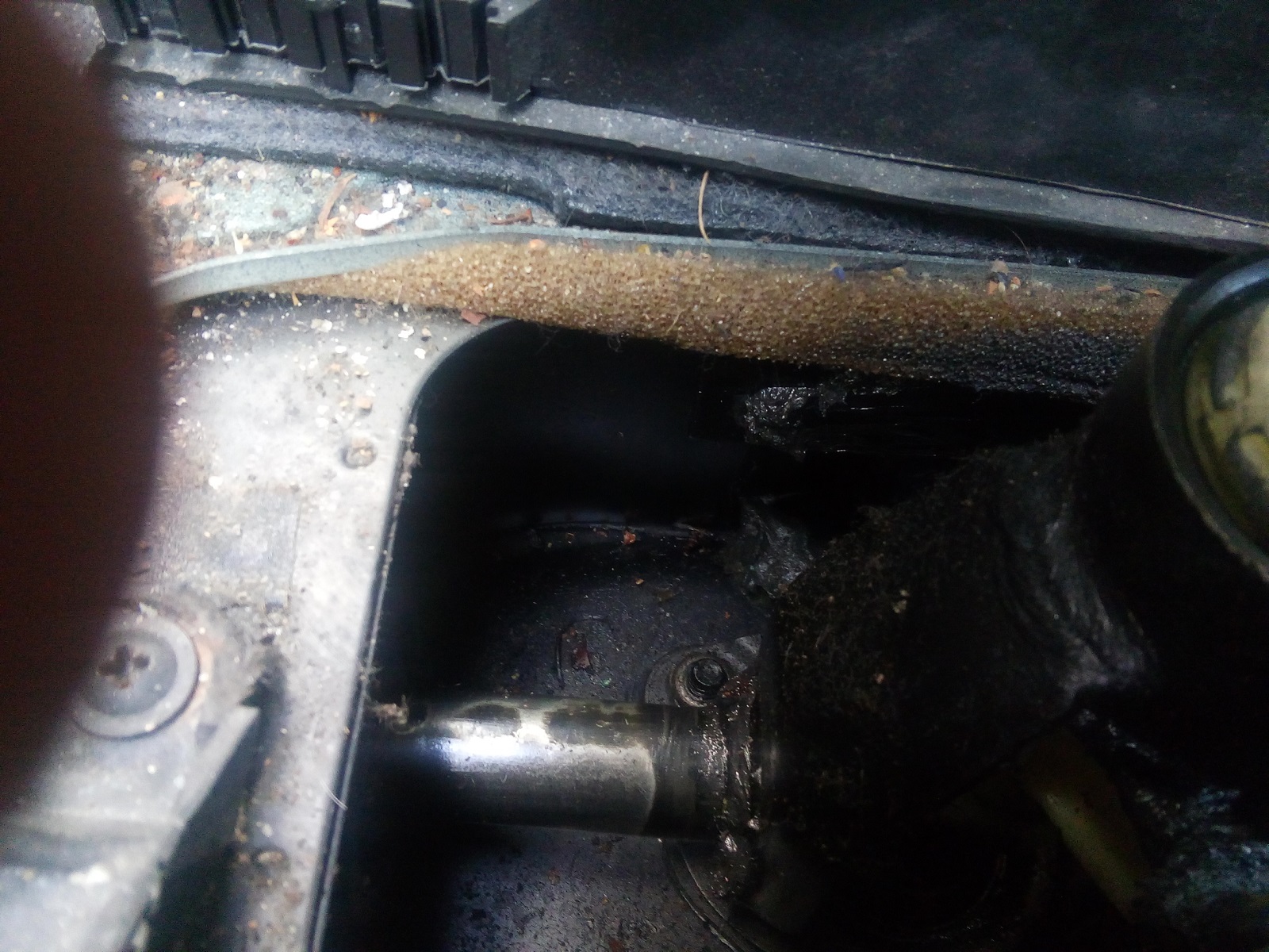

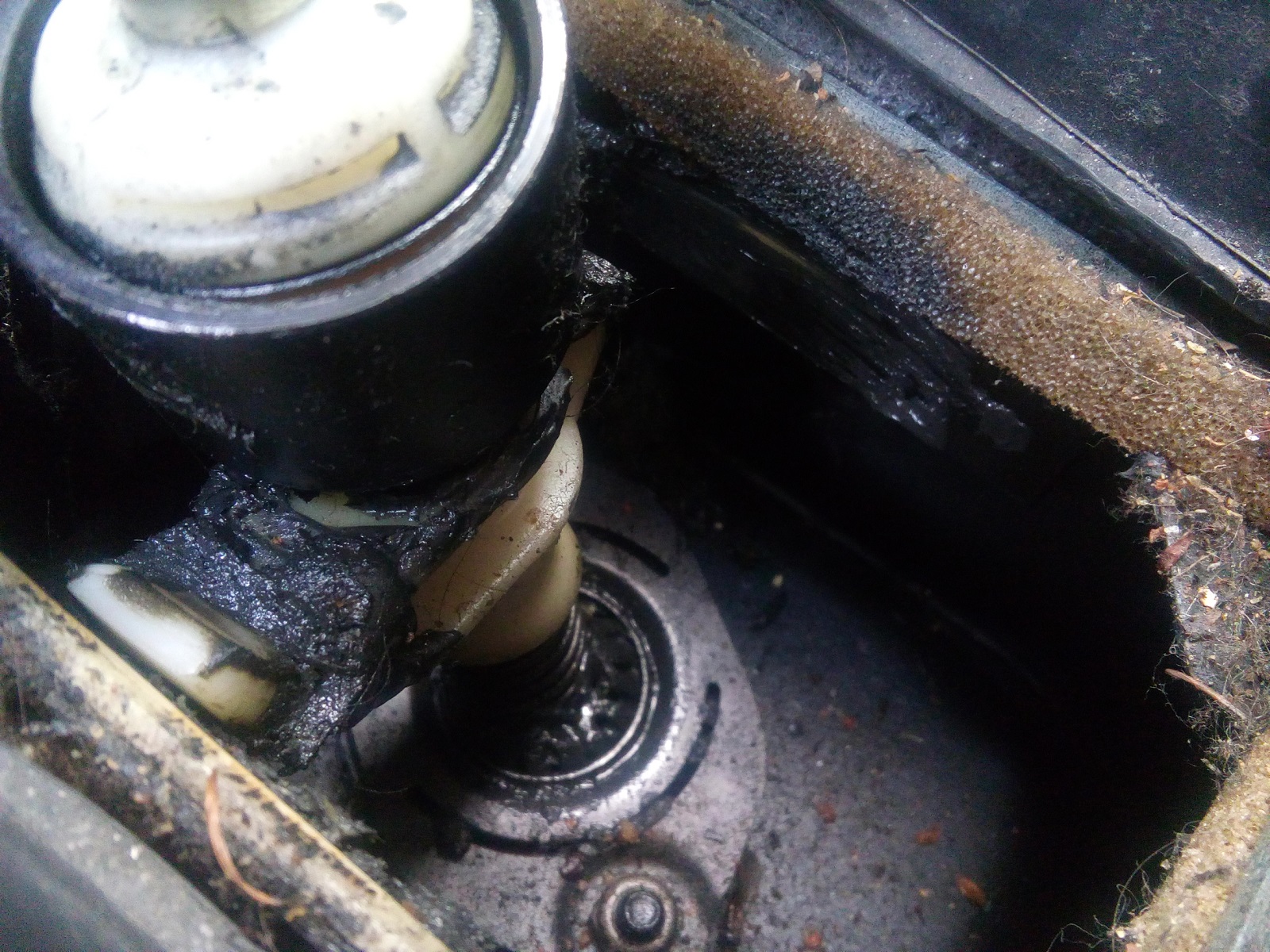

Според ЕТКА няма разлика в този възел. Спомням си го много добре, още преди няколко години минавах от 4 към 5-степенна кутия. Но тип 085. Направих снимки одеве на моя механизъм, но не знам дали се вижда добре. Има една планка, която се пада отдясно. Не видях да има цифра някъде щампована

И аз забелязах тая 4-ка на корпуса на ламарината и си помислих,че може би означава че е за 4-степенна ск.кутия.
Иначе не съм я отрязал въпросната ламаринка,но достъпа до нея е лесен и ще го направя.Ще измеря другия път и с ролетката,но ми се струва че имат разлика в отворите където се движи лоста.
Ето тук съм очертал с червено където е цифричката.
