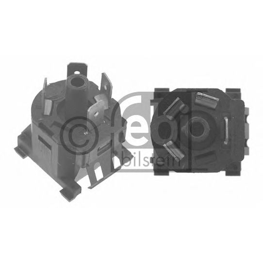

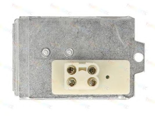

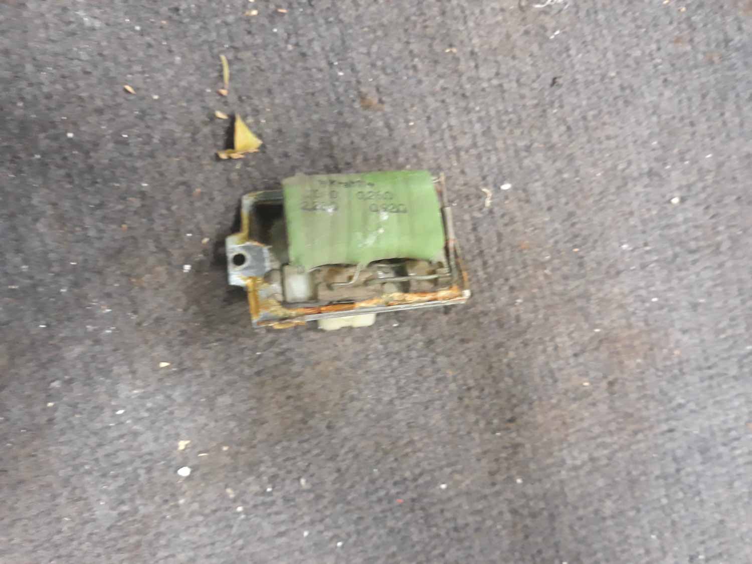

Преди малко ми отказаха степените на вентилаторчето за парното само 4степен работи от доста време прави проблем да работи само на 4степен но като загасиш колата и я запалиш се оправяше но явно вече умря тотално та въпроса ми е кое от двете трябва да се смени от снимките

Според мен е второто но все пак искам да попитам за да съм на 100% сигурен :biggrin

Мнениеот stefan4o » Вто 13 авг 2019 21:43
Термосъпротивлението (май така се казваше) е виновникът.

Мнениеот mitko_belata » Вто 13 авг 2019 21:51
Значи от първата снимка
Мнения: 19293
Двигател: PN 1990+KR 1987
Re: Синята Jetta Mk2 US 1.8GX Automatic
Мнениеот stefan4o » Вто 13 авг 2019 22:14
Да. Това другото ти е ключът за степените, който просто има едни контактни пластини и толкоз.

Мнениеот mitko_belata » Пет 16 авг 2019 22:06
Днес смених съпротивлението на вентилаторчето и си заработи като пе ли духа по силно от преди мислех да взема ново но като знам какви боклуци са реших да е втора употреба от пасат б3 взех си и резервно вентилаторче да си имам за всеки случай :biggrin
