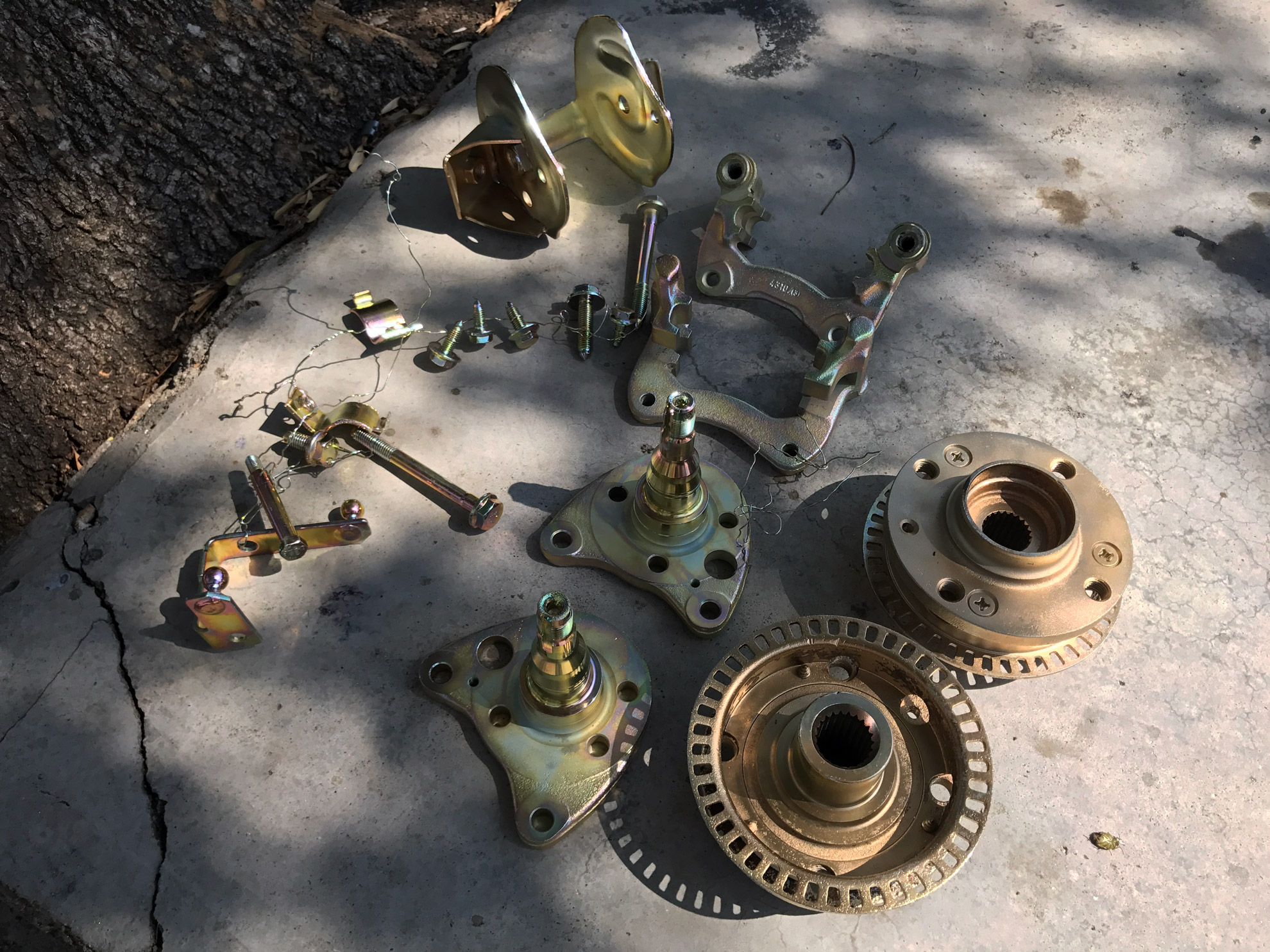

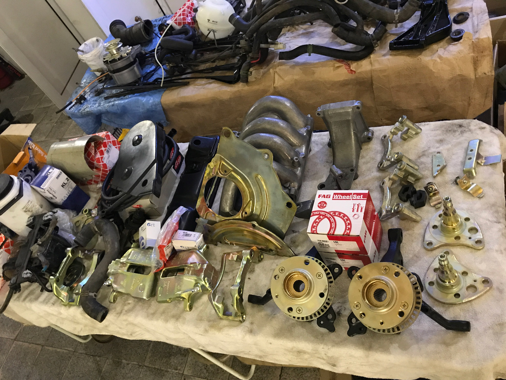

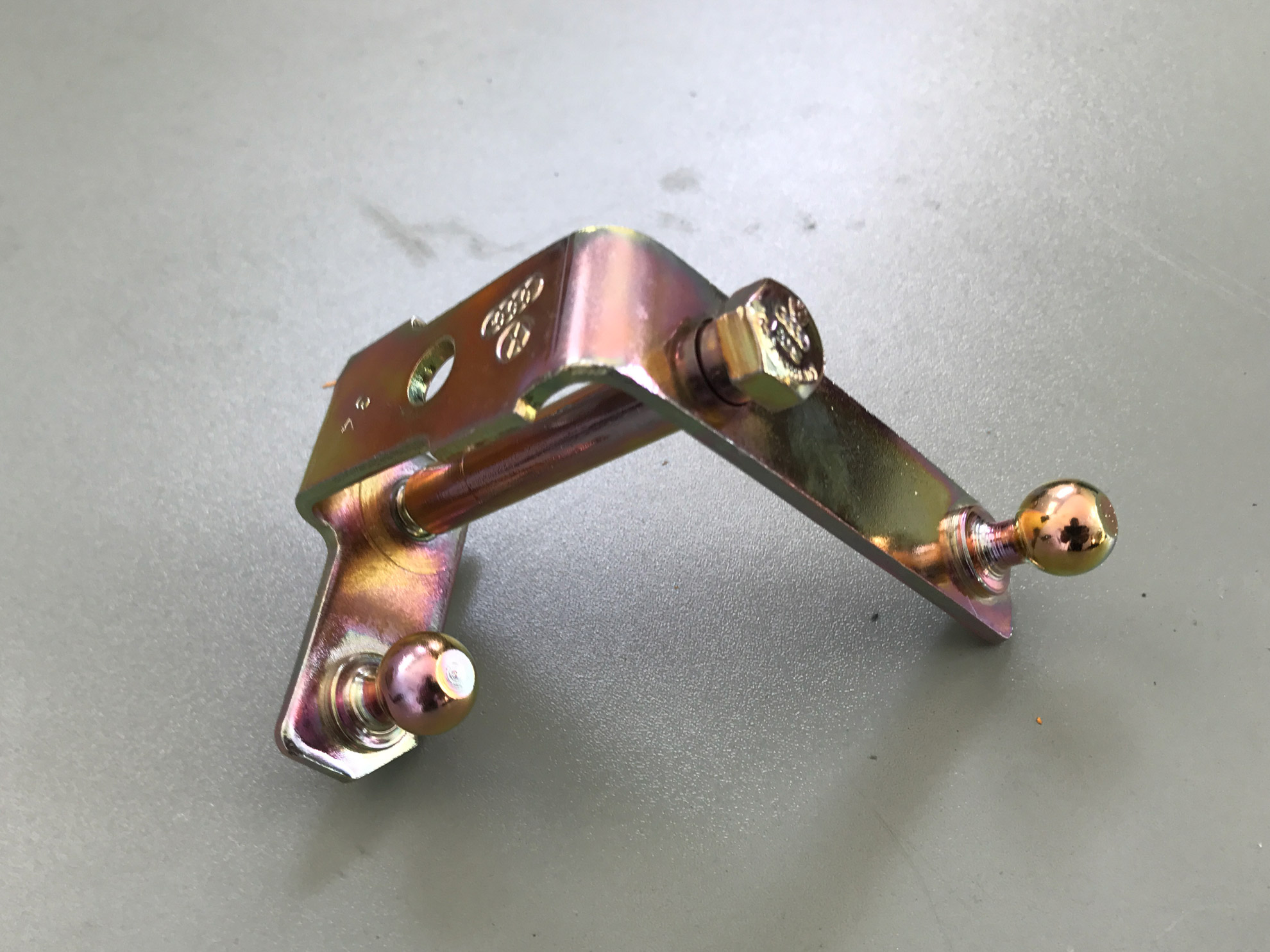

Детайлите, които се поцинковат е важно да са много добре полирани преди това - да са лъскави. Когато един детайл е просто минат на пясък, той е доста грапав и след това като се поцинкова, става матов. Затова повечето детайли, които имам възможност ги минавам допълнително и с телената четка на бормашината или шкурки, докато станат лъскави.

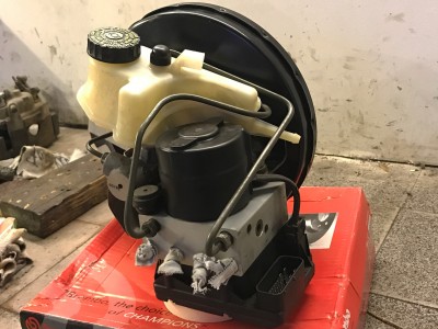

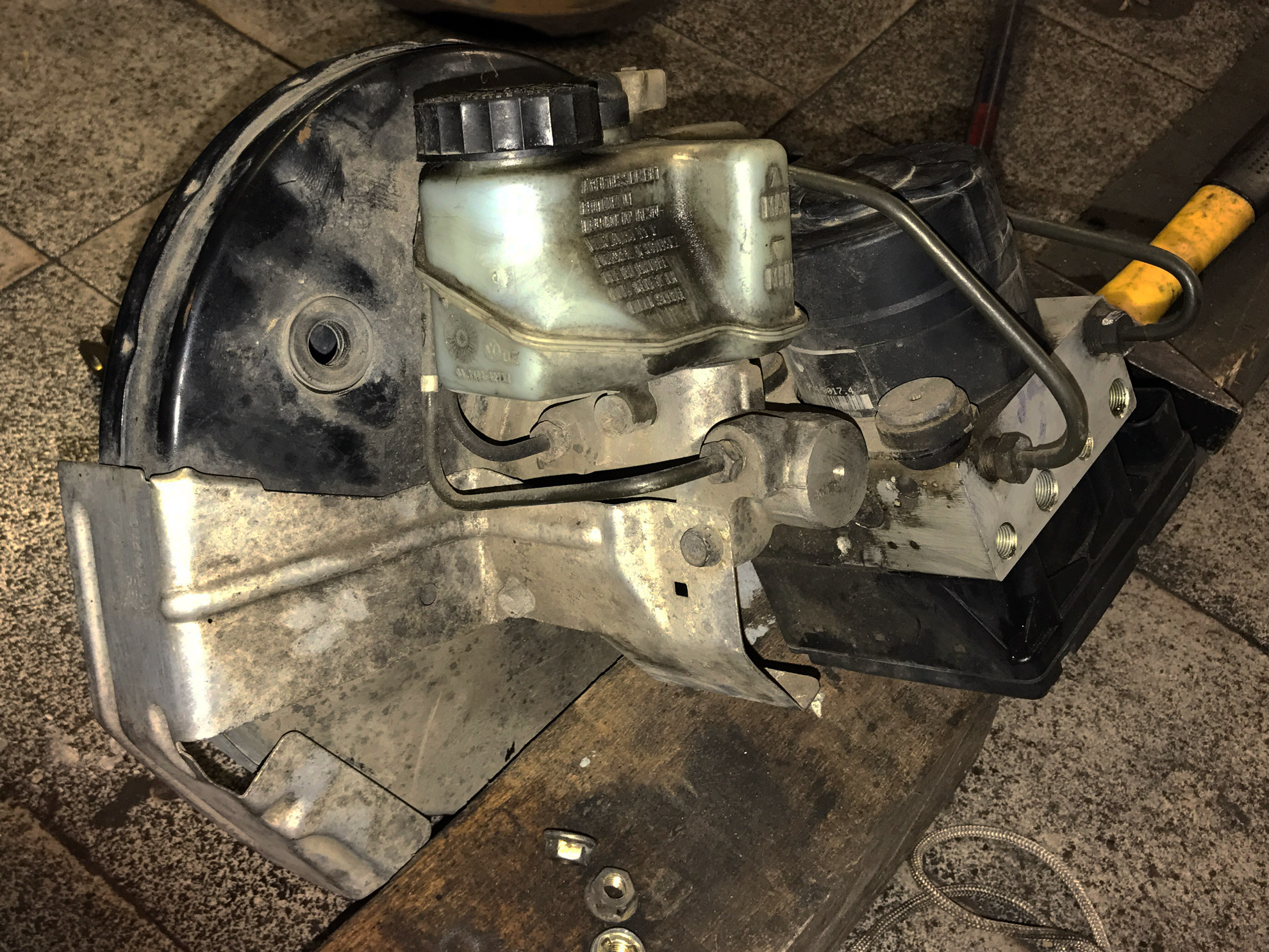

Придържам се изключително много към оригинално монтирани части на MK2, но тук реших да направя изключение и да монтирам четириканален ABS - Ate MK20, който се монтира на коли след 96-97 г. На моя Golf 2 имам оригинален двойков ABS и мога да кажа, че е по-добре без него, отколкото с него. Затова и реших, че няма как да сложа нещо, което не работи.
Ето го и самия ABS - помпа и компютър на едно място. Намерих такъв от Passat:
ABS MK20
Тук вече е старателно почистен:

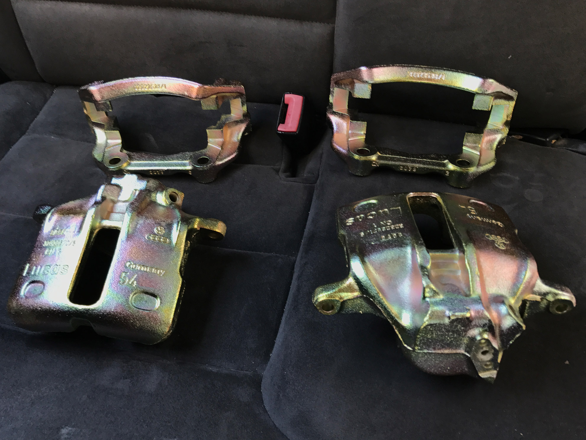

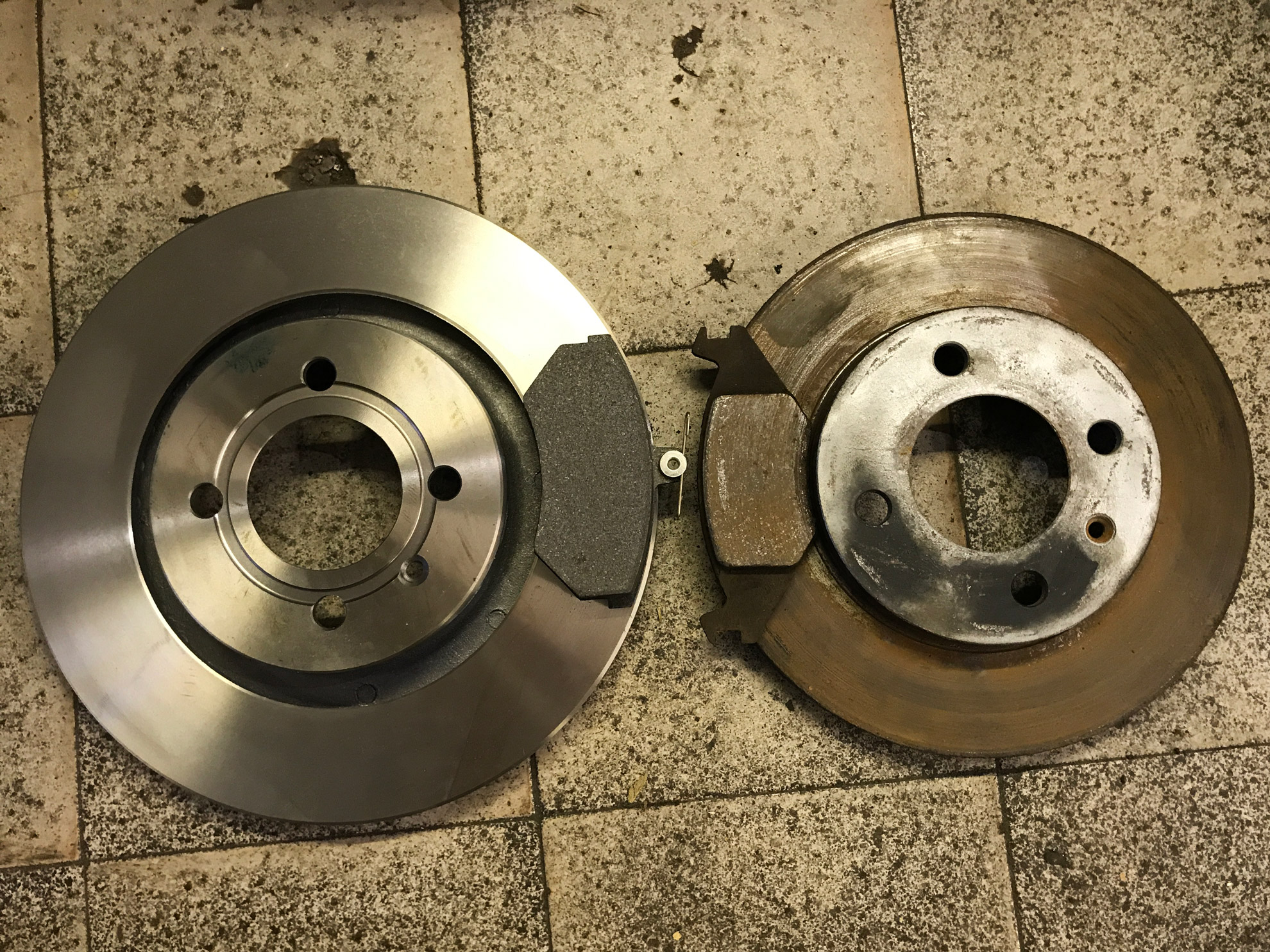

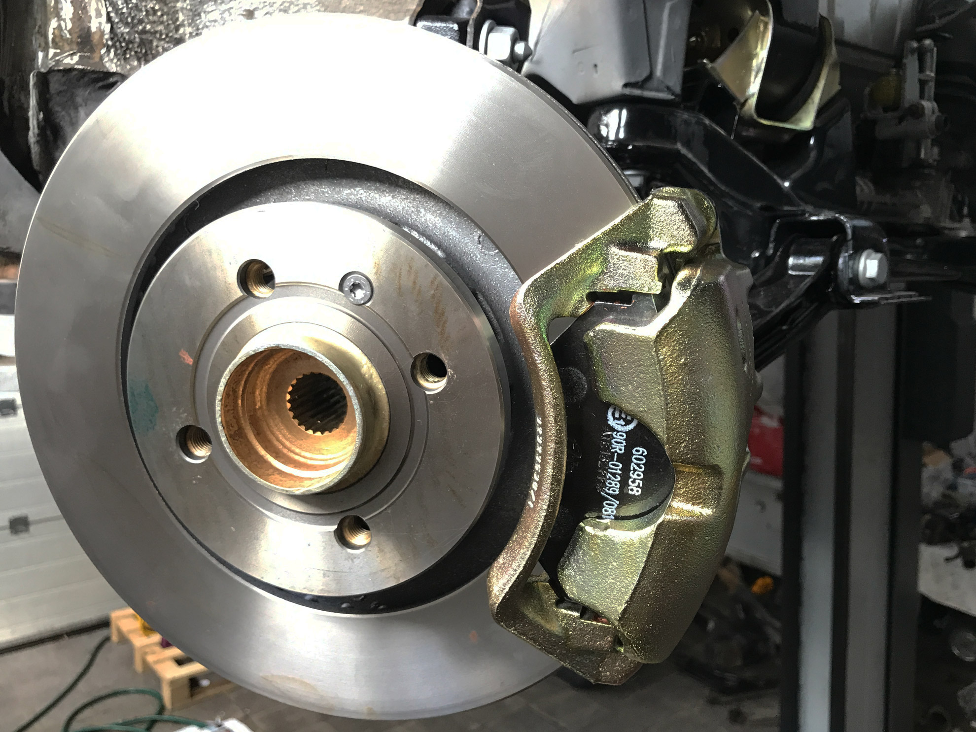

Отпред преминах на апарати, шенкели и дискове от G60 - 280 mm. Отзад се подготвих също с дискове.
Ето каква е разликата между оригиналните дискове за 1.6, които са на 239 мм и тези за G60, които са 280 мм. Повърхността, на която ляга накладкста е доста по-голяма, освен това спирането се извършва в по-външна точка от центъра на колелото:
Потърсих в 4-5 големи магазина за авточасти, но за съжаление нямаше 280 mm 4x100 на Ate, TRW, Textar, които предпочитам. Затова се наложи да купя Brembo. Поне накладки си намерих Ate.

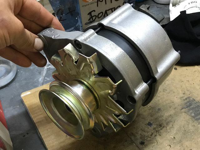

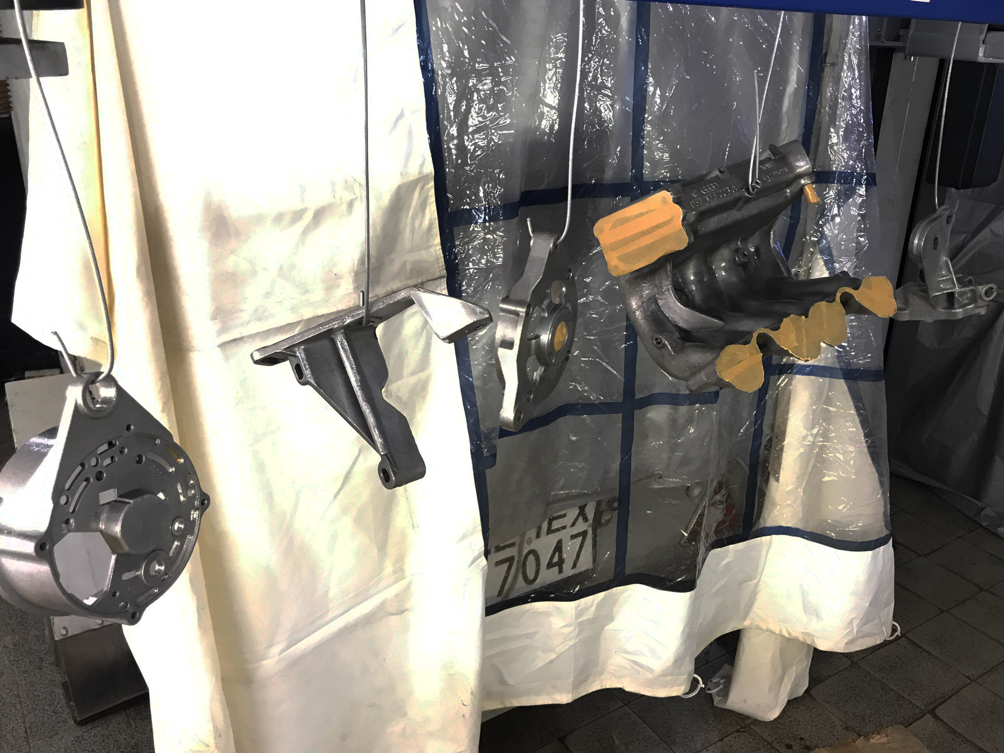

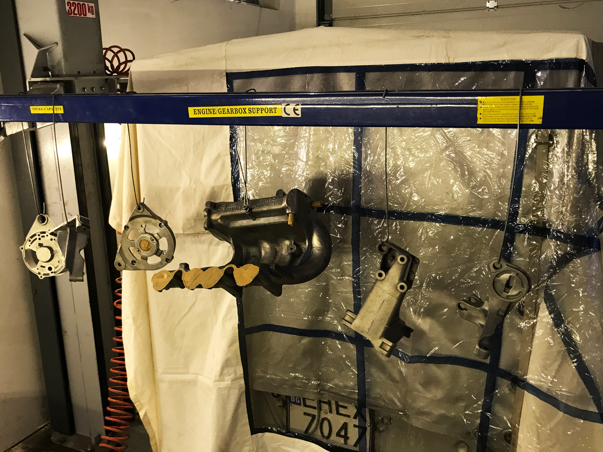

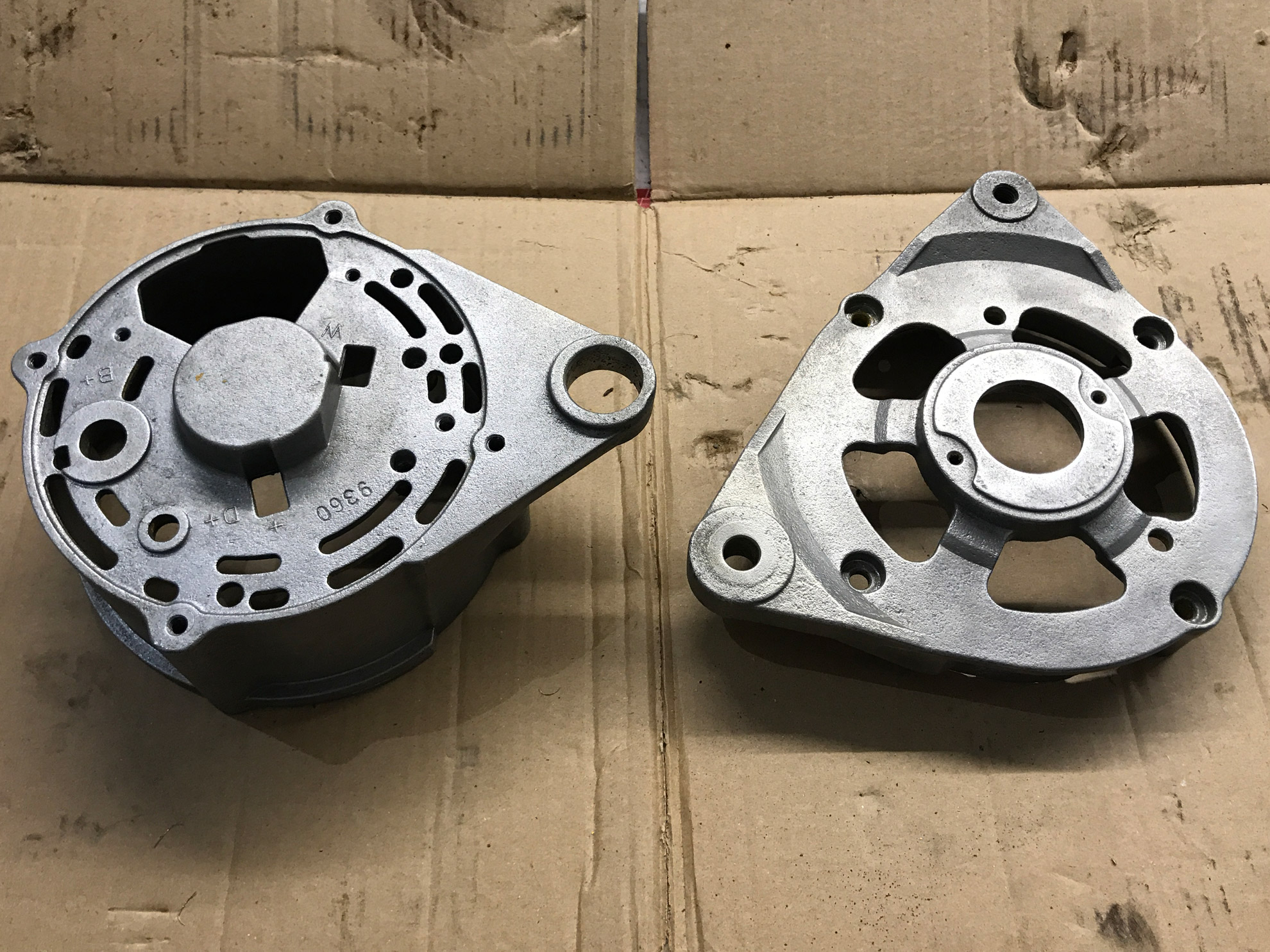

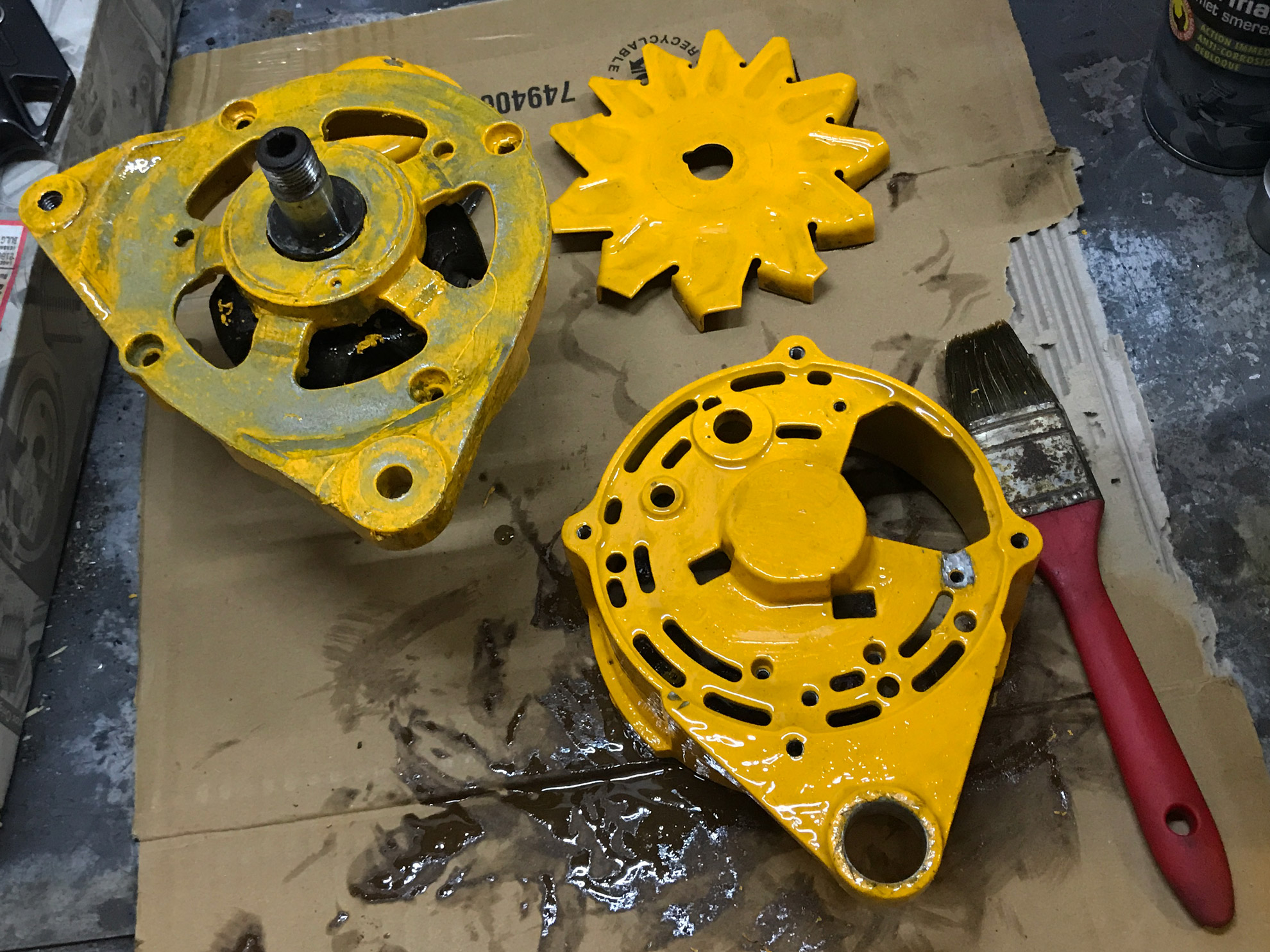

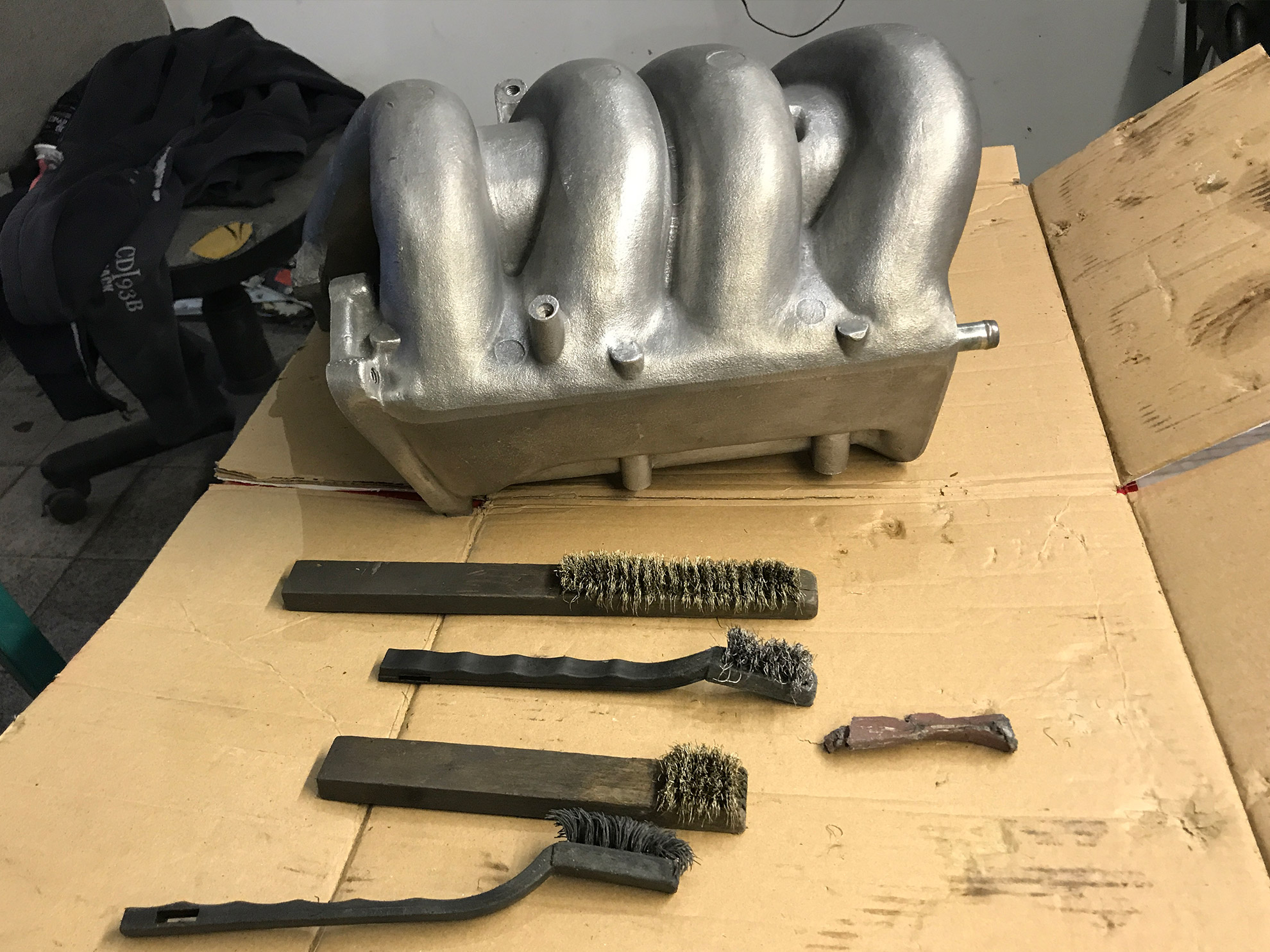

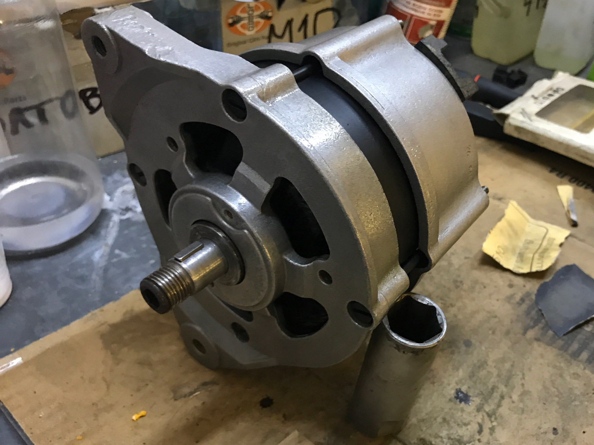

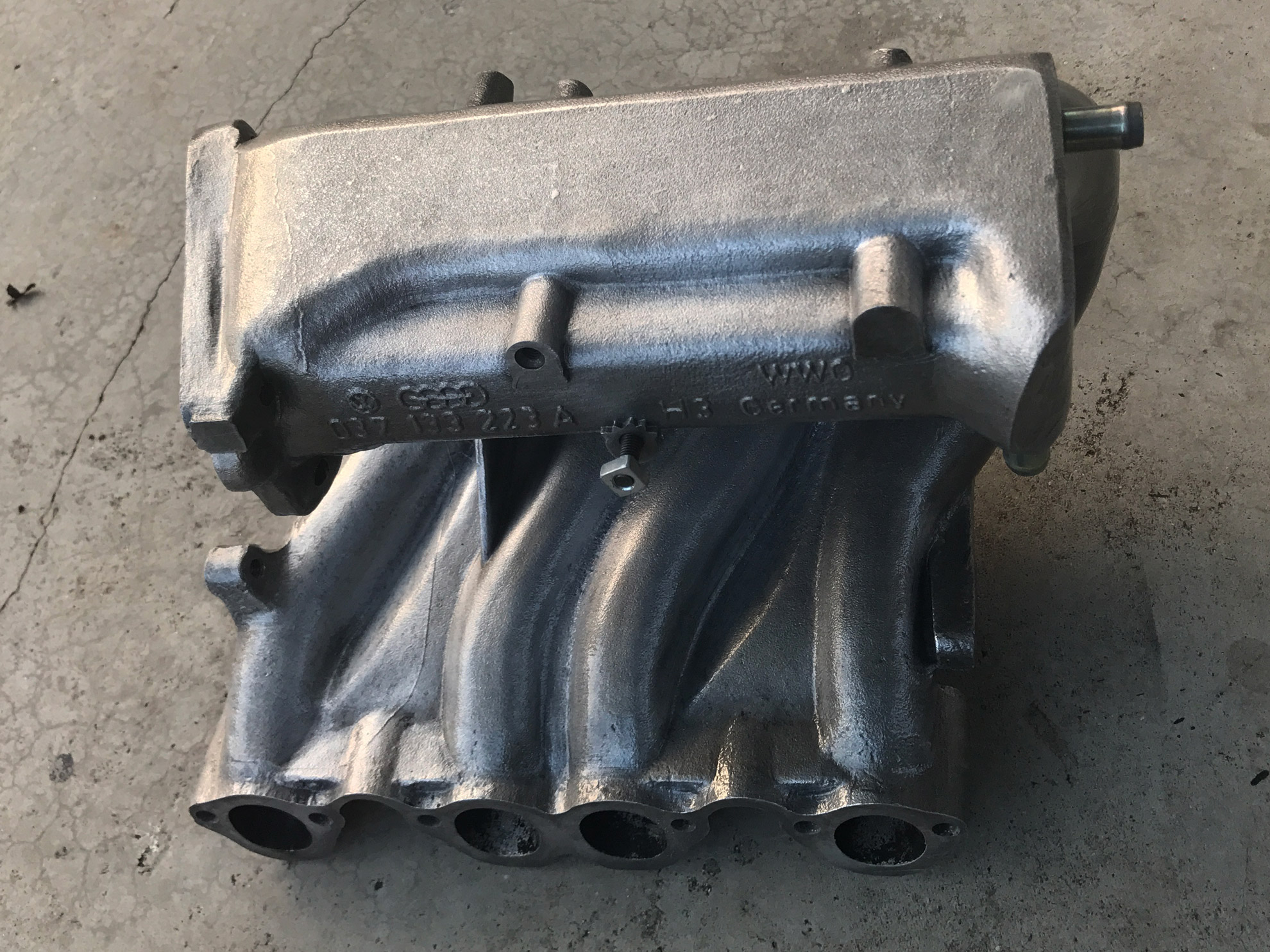

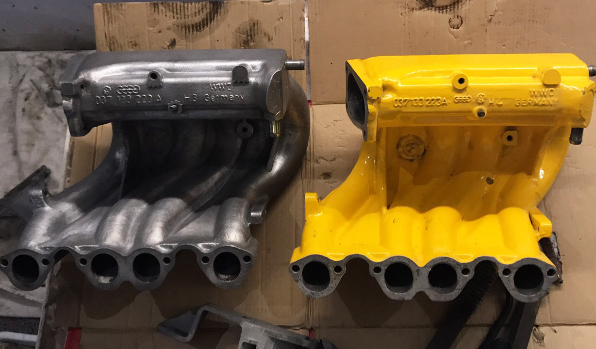

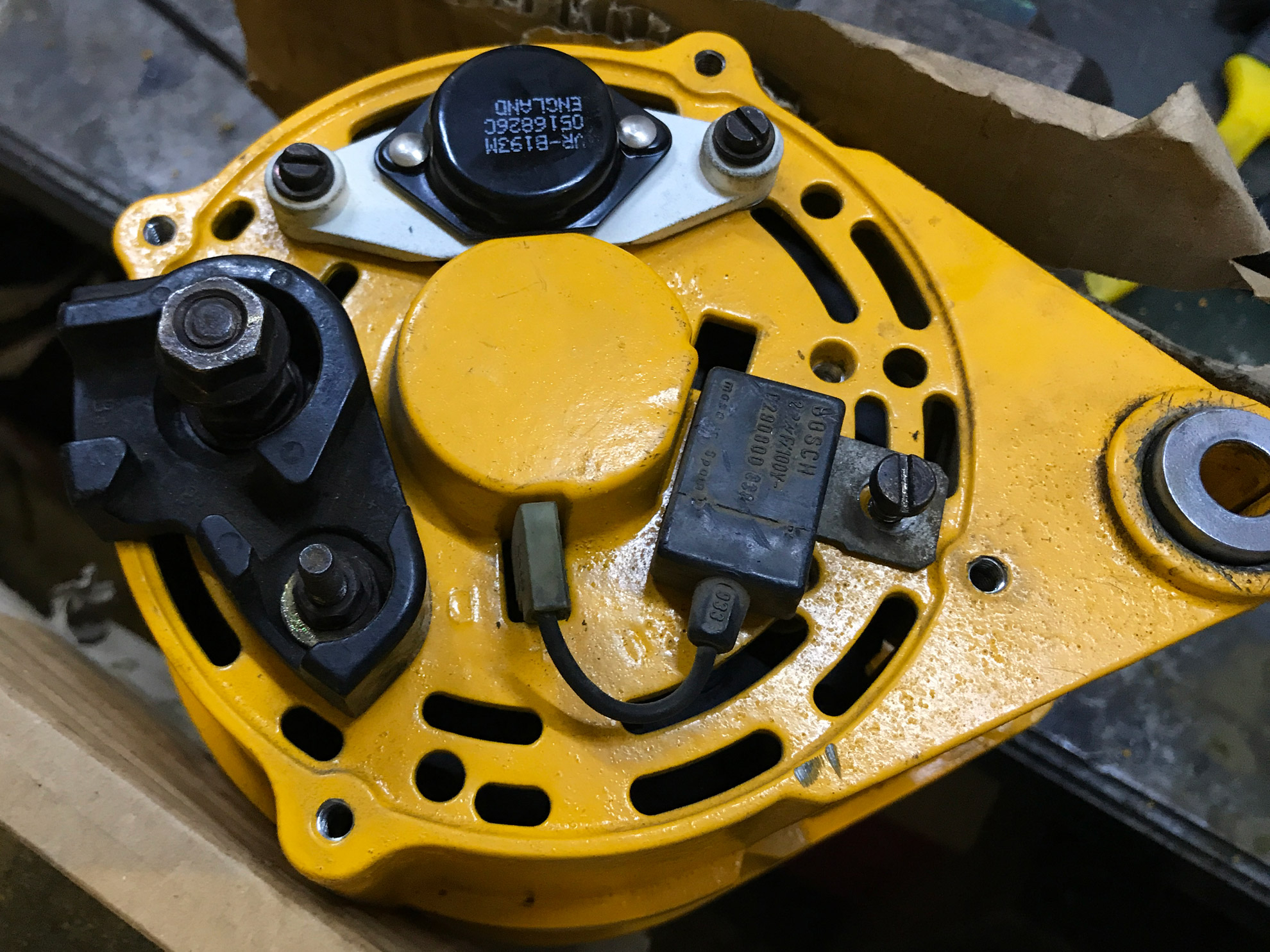

Двигател, лапи, алтернатор, шайби бяха боядисани жълти прахово. Беше готино, но някак си не се връзваше с това, което ми се искаше да постигна, когато се отвори капака на двигателя. Затова реших да ги върна към оригиналния им цвят, което се оказа една доста времеемка задача.
Пробвах какво ли не - механично да свалям праховото боядисване с телена четка, после с пясъкоструй... не става! После пробвах с 3 различни препарата за сваляне на боя - стана частично, но отново без добър резултат.
В крайна сметка установих, че прахово нанесена боя се сваля с кореселин! Оставя се детайла да покисне в кореселин около половин час и след това с телената четка всичко пада на парцали. След доста търкане се получи това:

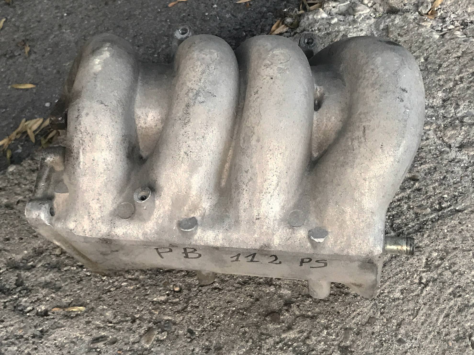

Тъй като не ми се търкаше и колектора, реших да взема направо нов и да го почистя хубаво:
Ето ги двата един до друг:
За да се запази този резултат реших да ги пръсна с безцветен автолак:
И това е вече крайния резултат:
Перката и ролката на алтернатора се върнаха от поцинковане:

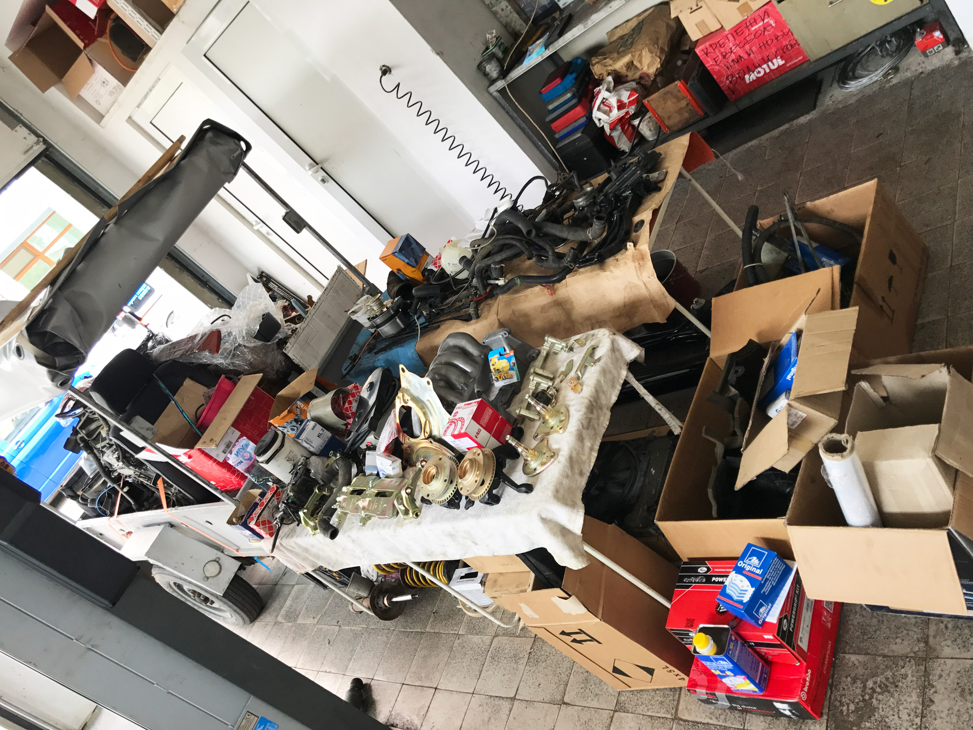

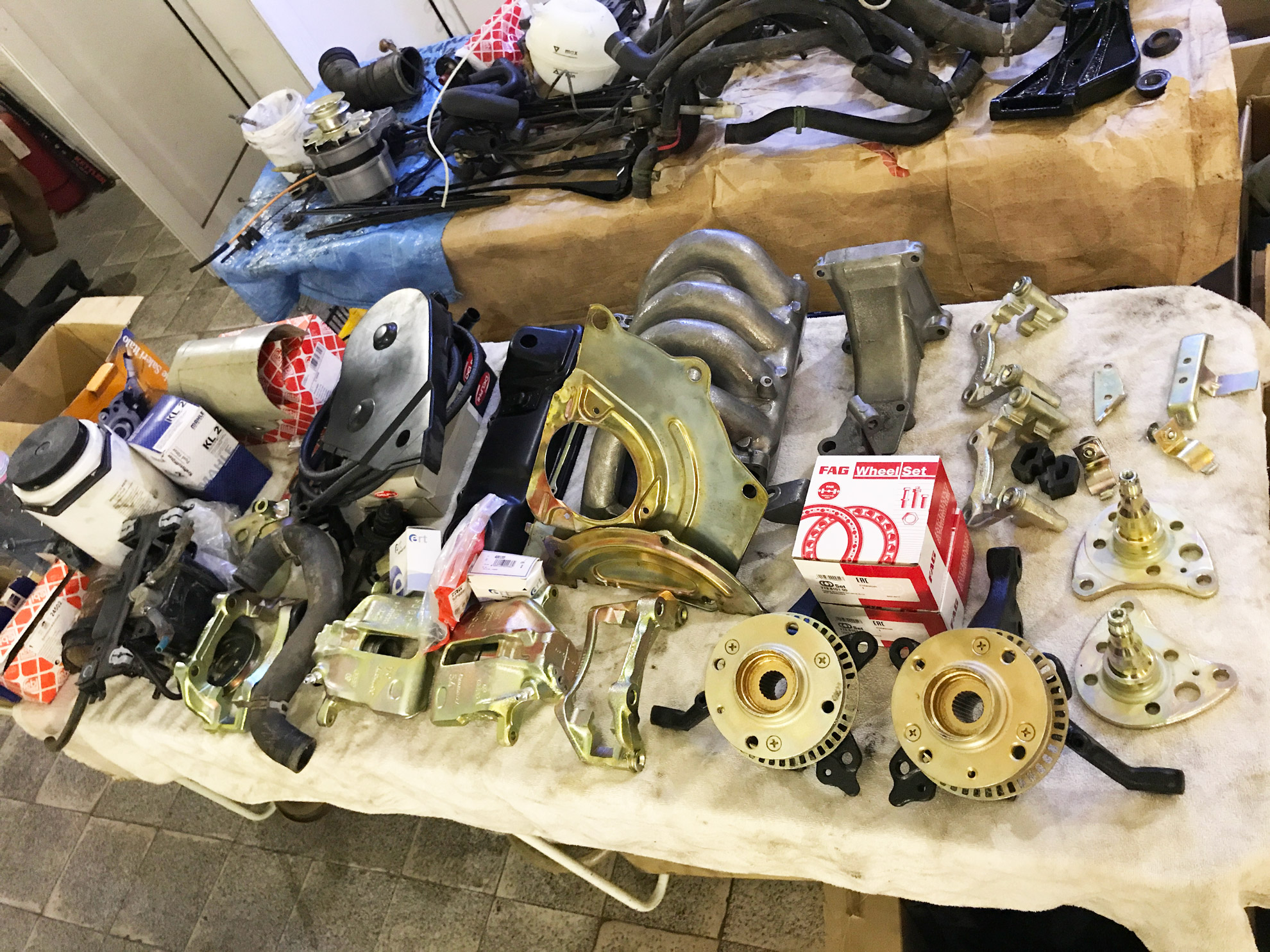

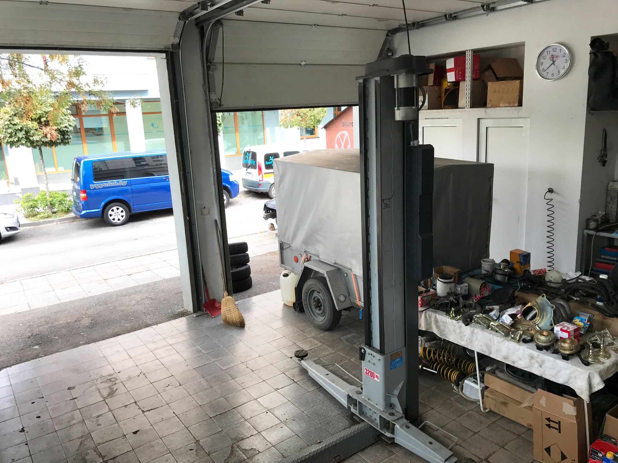

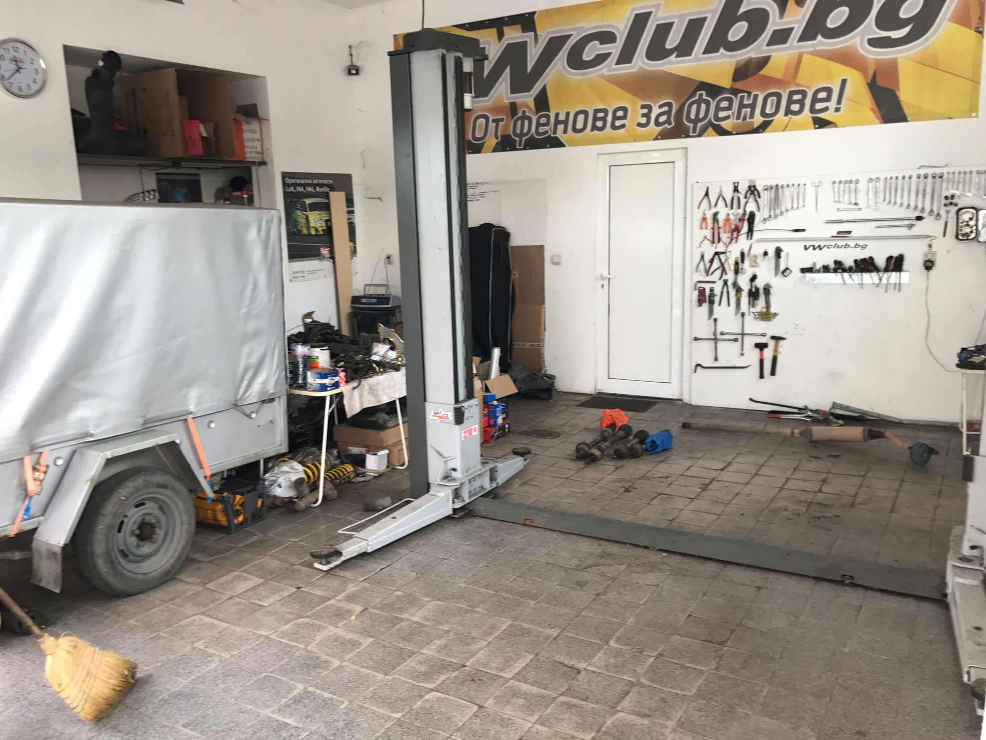

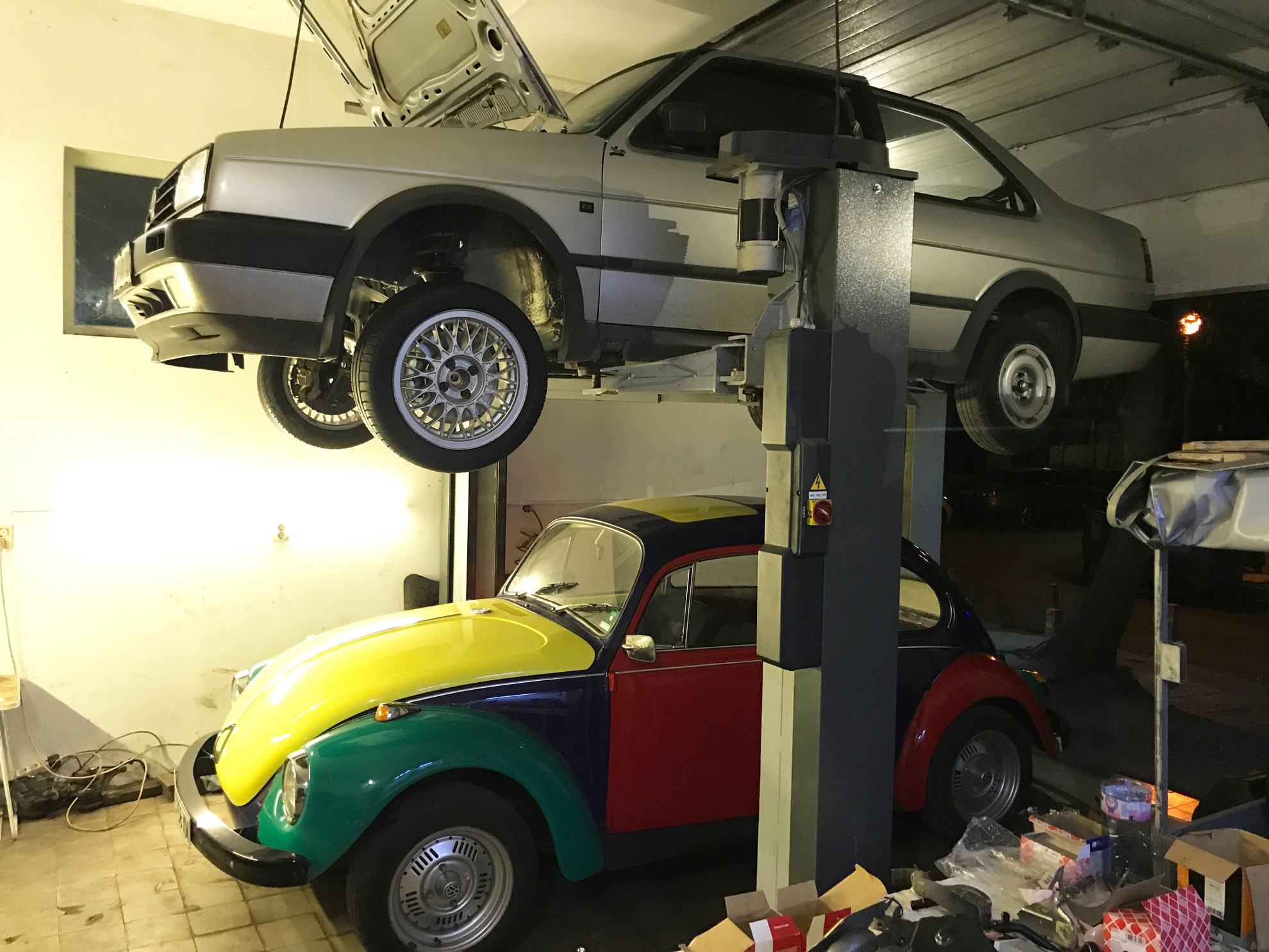

Добавям няколко общи снимки от "работното място", където прекарвам по-голямата част от времето си напоследък.
:love.vwclub
Тук имаше и гост, който пренощува няколко пъти под джета :biggrin

Незнам как спиш спокойно докато е дигната над костенурката :D .Гледах по рано такива повдигачи как изпускат и цял туарег долу :D .Тва ако изпусне и костенурката и джетата ще отидат на кино.Нямам идея как спиш така спокойно :D

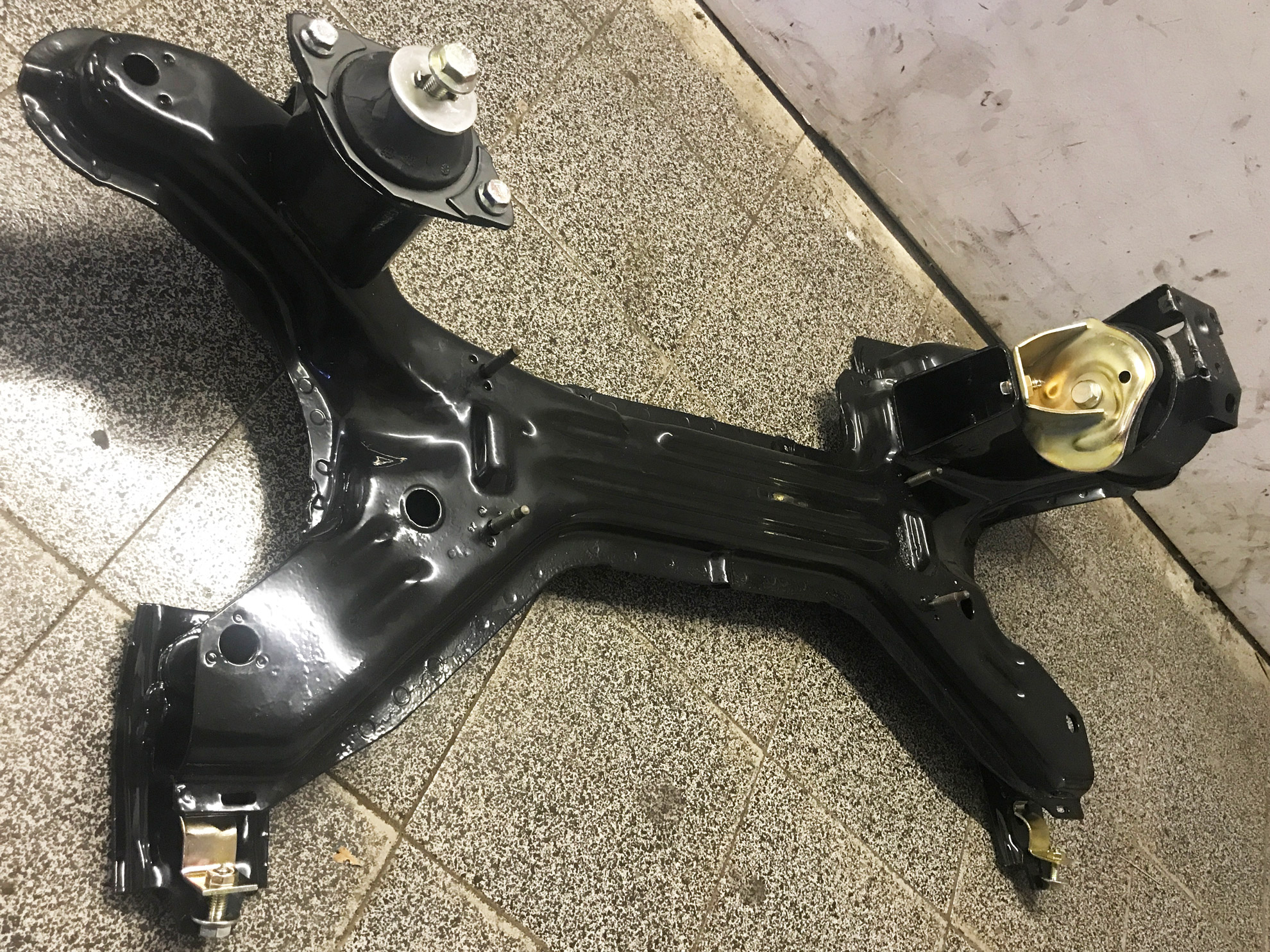

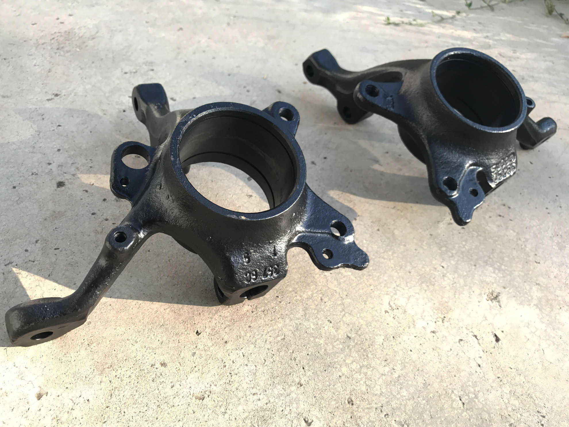

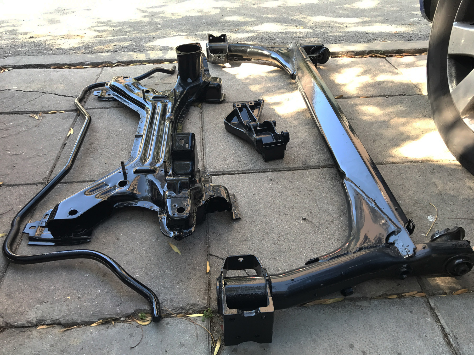

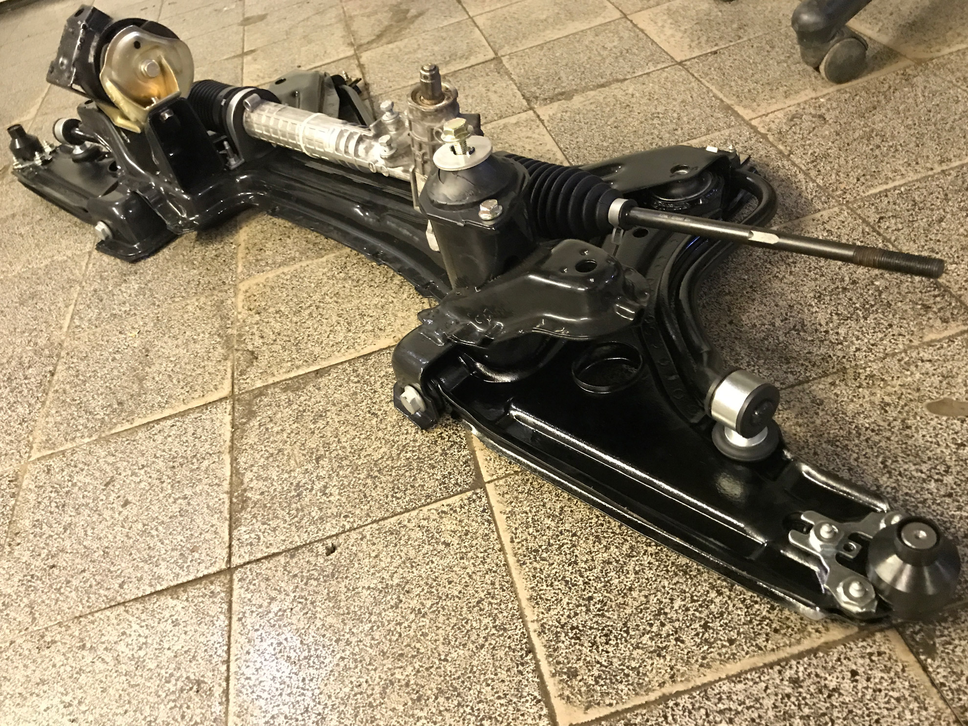

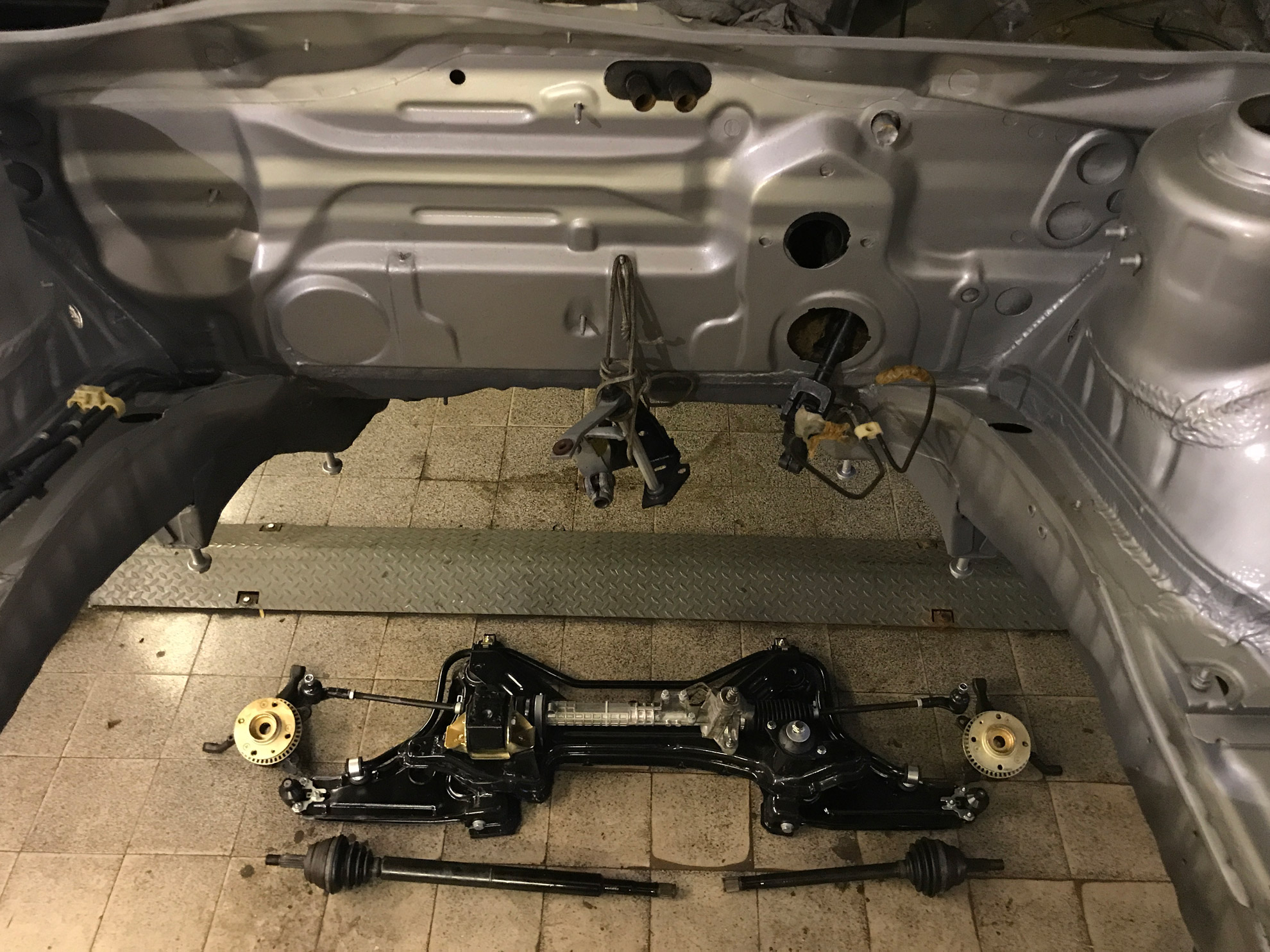

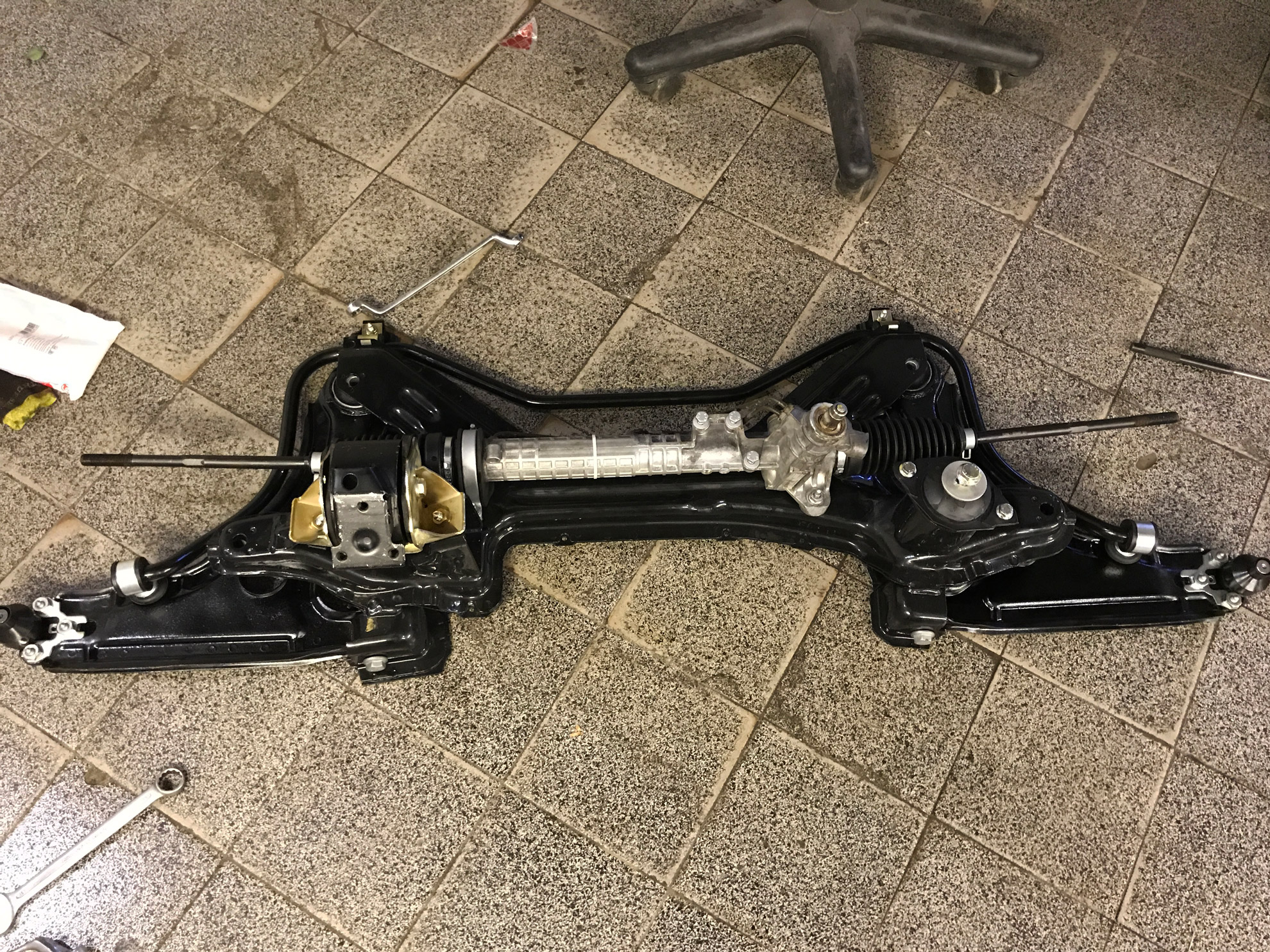

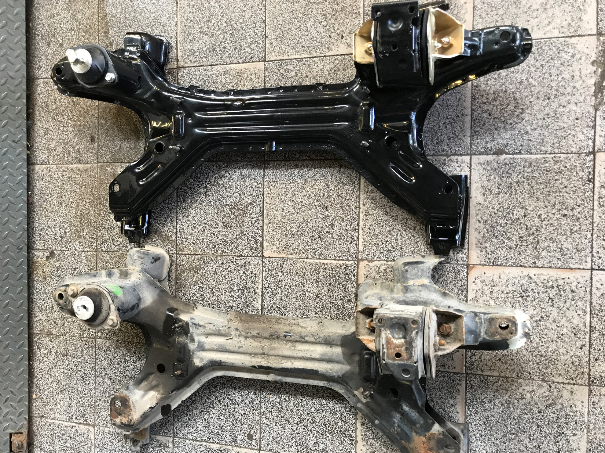

С предния мост се случи следното:

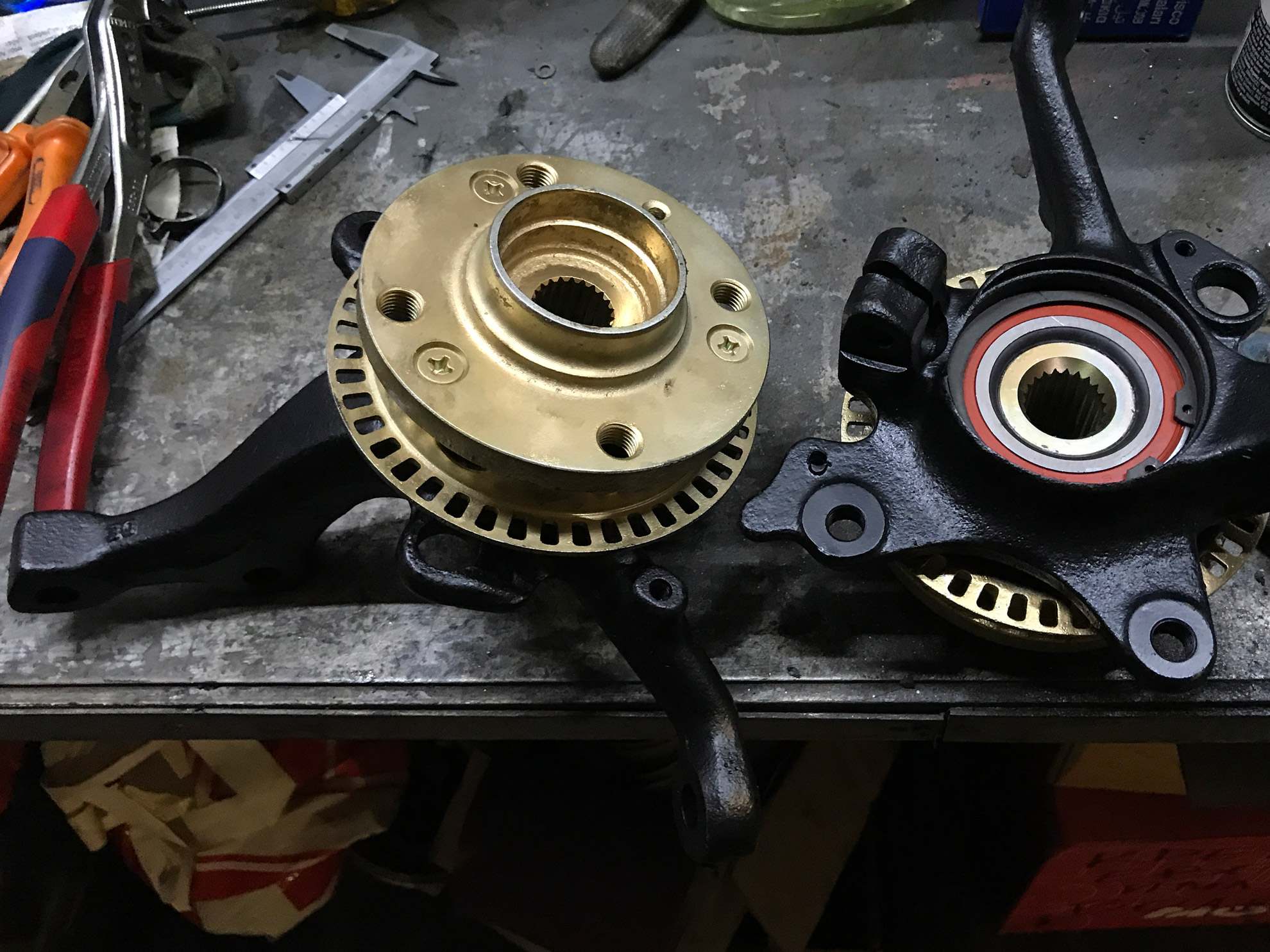

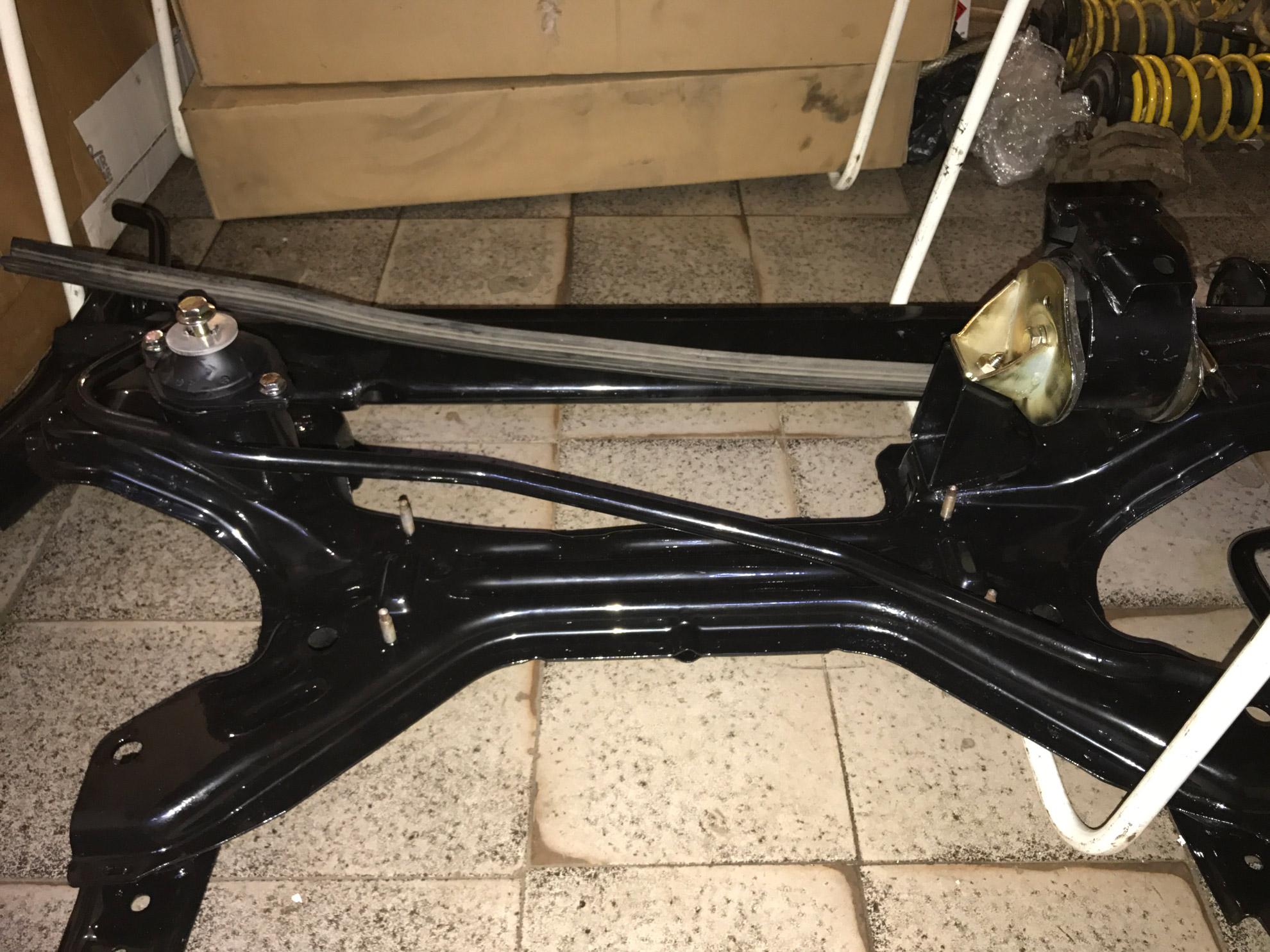

Взех от ogi.73 едно резервно магаре, което сложих на колата, а моето го минах на пясък и прахово боядисване.
Сложих нови тампони за двигателя, стойката я поцинковах. Ето ги двете магарета:

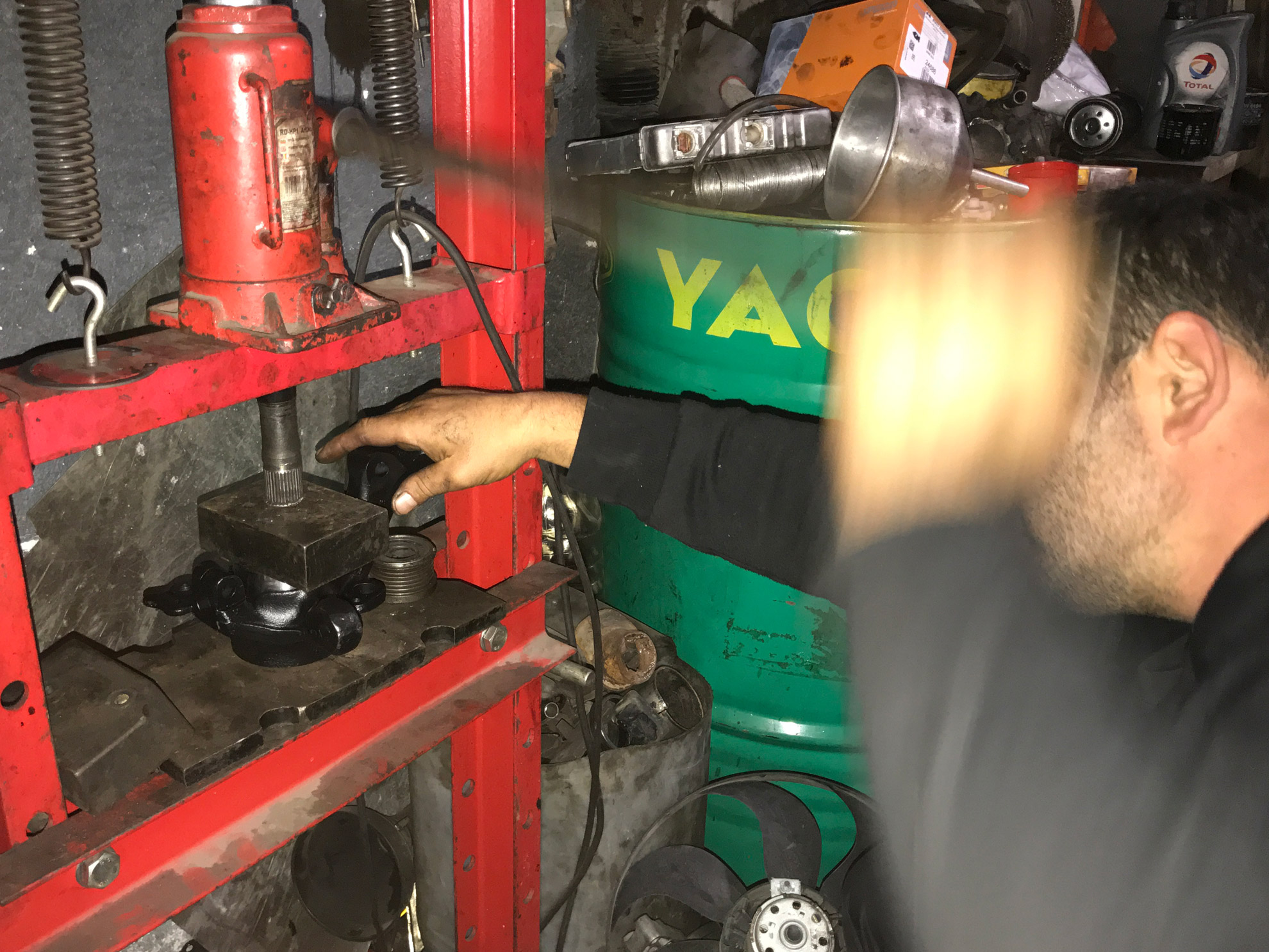

Тук Bobby_ ми помогна на пресата да се набият новите лагери на шенкелите:
Ето го и резултатът с новите лагери и поцинкованите главини:

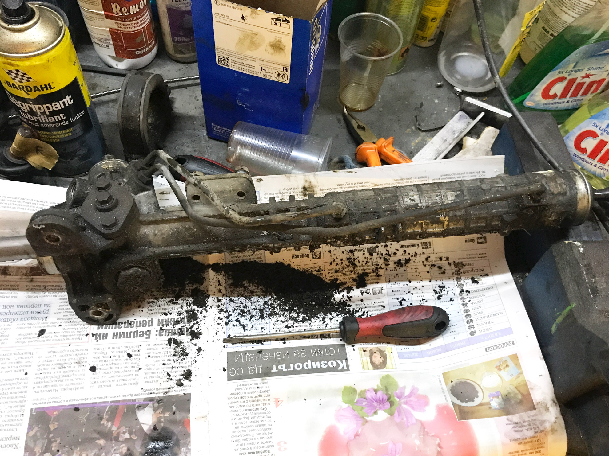

Рейката за чистене:
Почистена и монтирана на моста с нови маншони:
Стаб щангата също мина на прахово и получи нови биалетки и нови тампони. Нови шарнири също.
Ето къде трябваше да отива моста:

mitice написа:Незнам как спиш спокойно докато е дигната над костенурката :D .Гледах по рано такива повдигачи как изпускат и цял туарег долу :D .Тва ако изпусне и костенурката и джетата ще отидат на кино.Нямам идея как спиш така спокойно :D
Аз до момента не съм видял кола да е паднала от подемника без чужда намеса. Или ги удрят, или претоварват, или не ги захващат където трябва или просто са пълни идиоти.
След като аз мога да стоя под подемника и да не се притеснявам за живота си, какъв е проблема да стои една кола?
Връщам се към носачите.

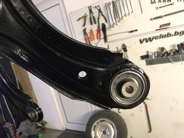

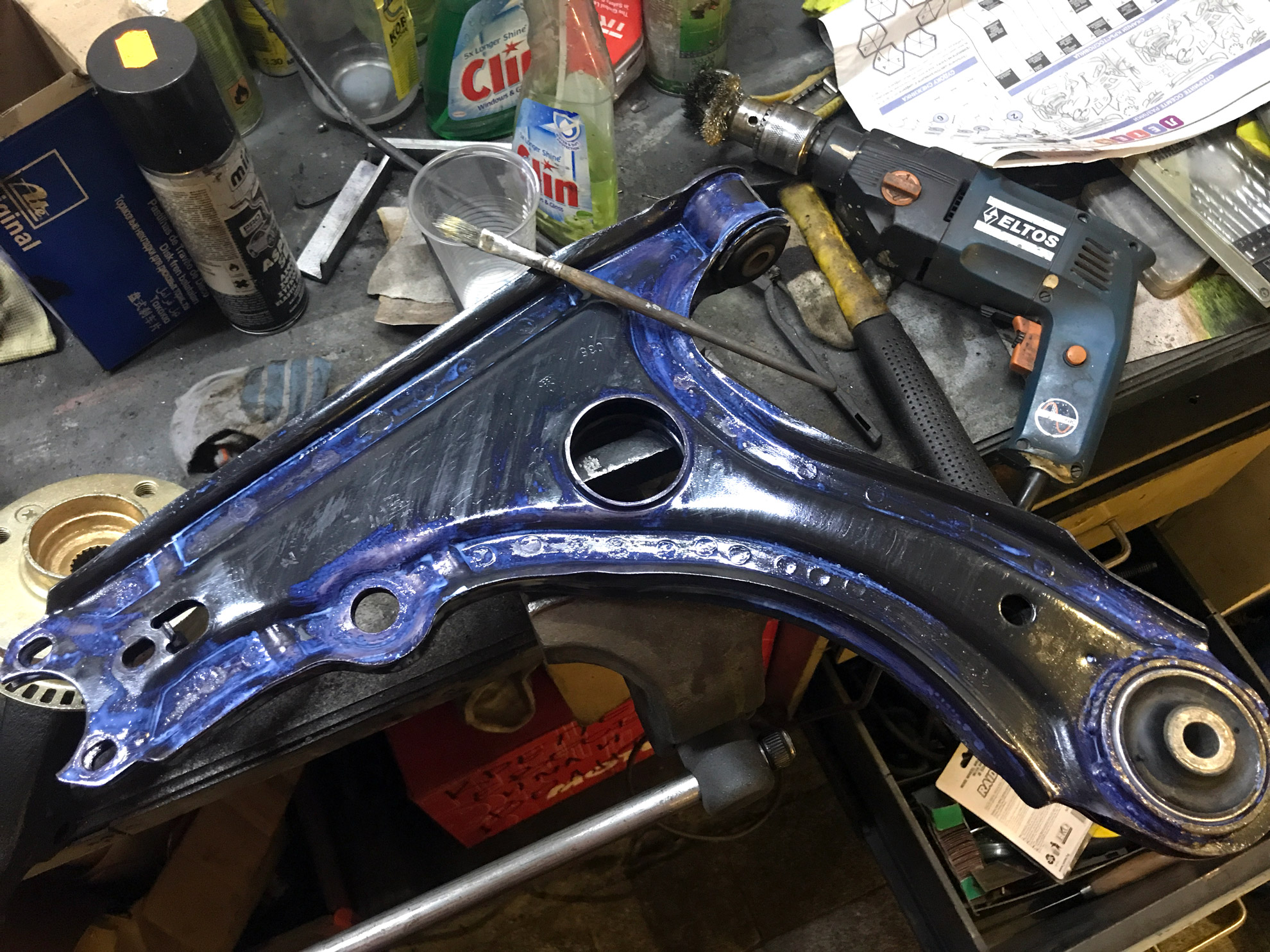

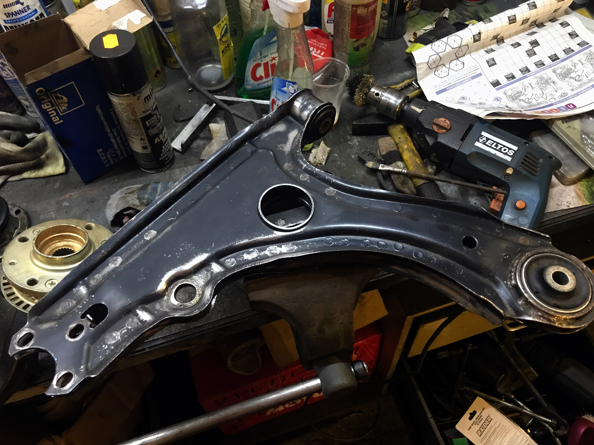

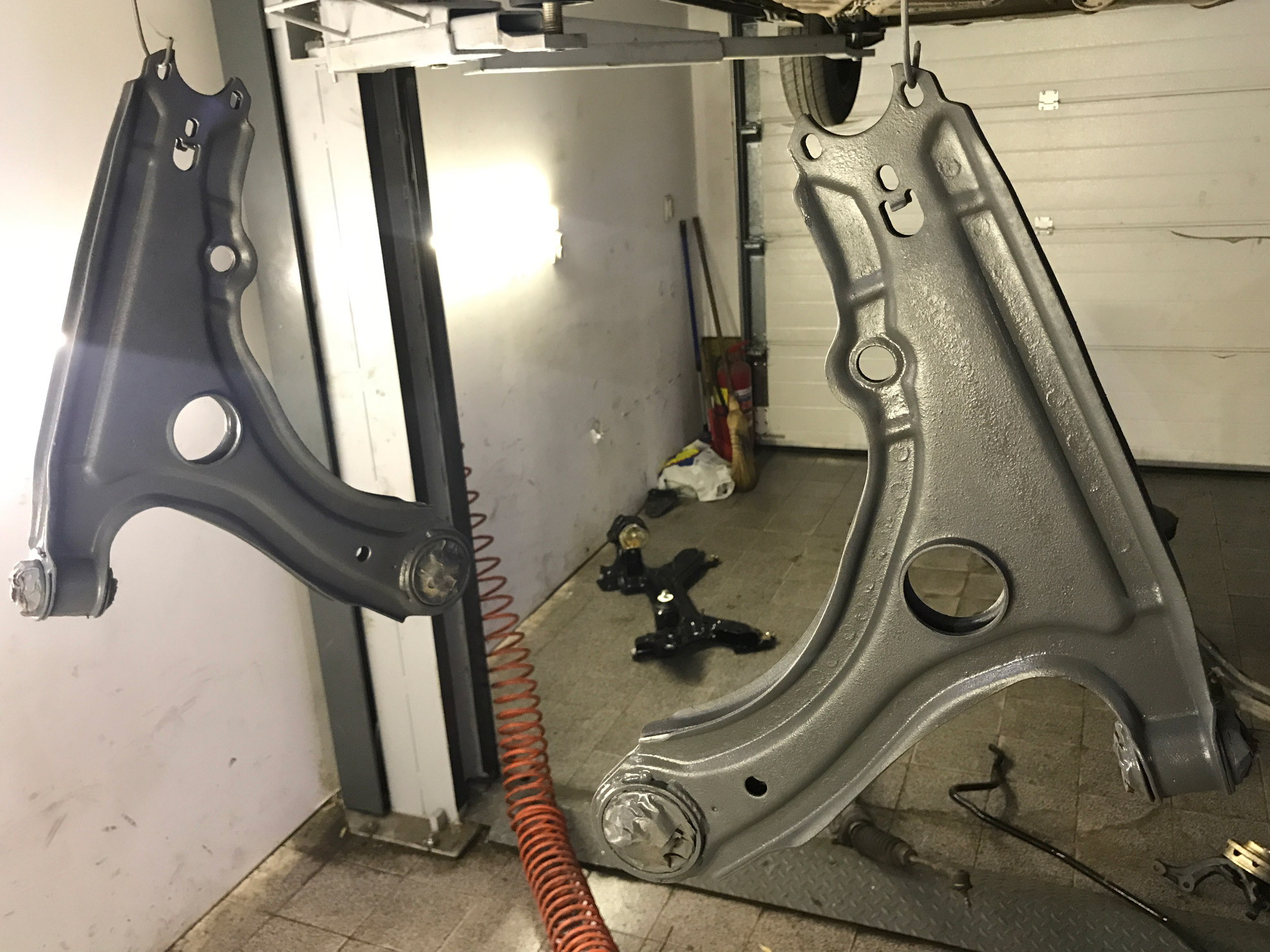

Носачите също имах план да ги дам на прахово, но се замотах със смяната на тампоните и нямаше как да стане в същата поръчка, а точно тогава за праховото се чакаше над 2 седмици и реших да не чакам, а да си ги направя сам.
Това използвах:
Stenly и Bobby_ ми съдействаха с избиването и набиването на новите тампони. След това щателно почистване с бормашината и телената четка.
Обработка с Wurth:
Боядисване със спрея Antigravel на Novol:
Следва боядисване с черния асфалтов спрей:
Тампоните са плътни от Audi S3 - LEMFORDER 27132 01 - ако някой се интересува как да си реши проблема с разбитите тампони веднъж завинаги.

След години работа, на подемника почват да му изпускат каманшетите на хидравликата и в някои случаи ако има кола примерно за една нощ е възможно да слезе до долу, но да я изтърсиш от подемника е глупост неземна. Все пак има и контри, на които ако си закачил, няма шанс да падне

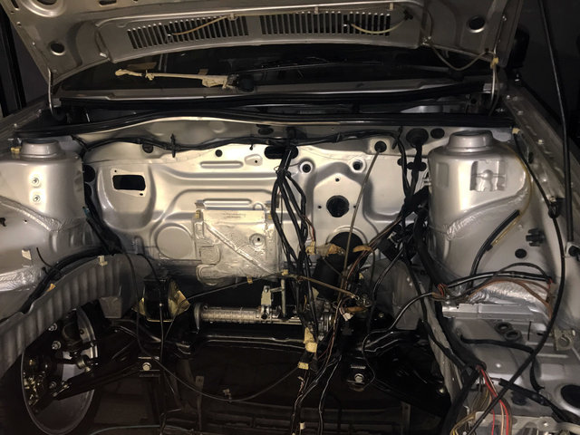

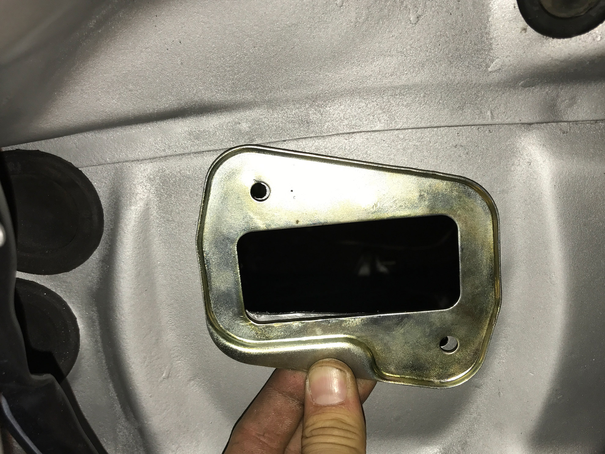

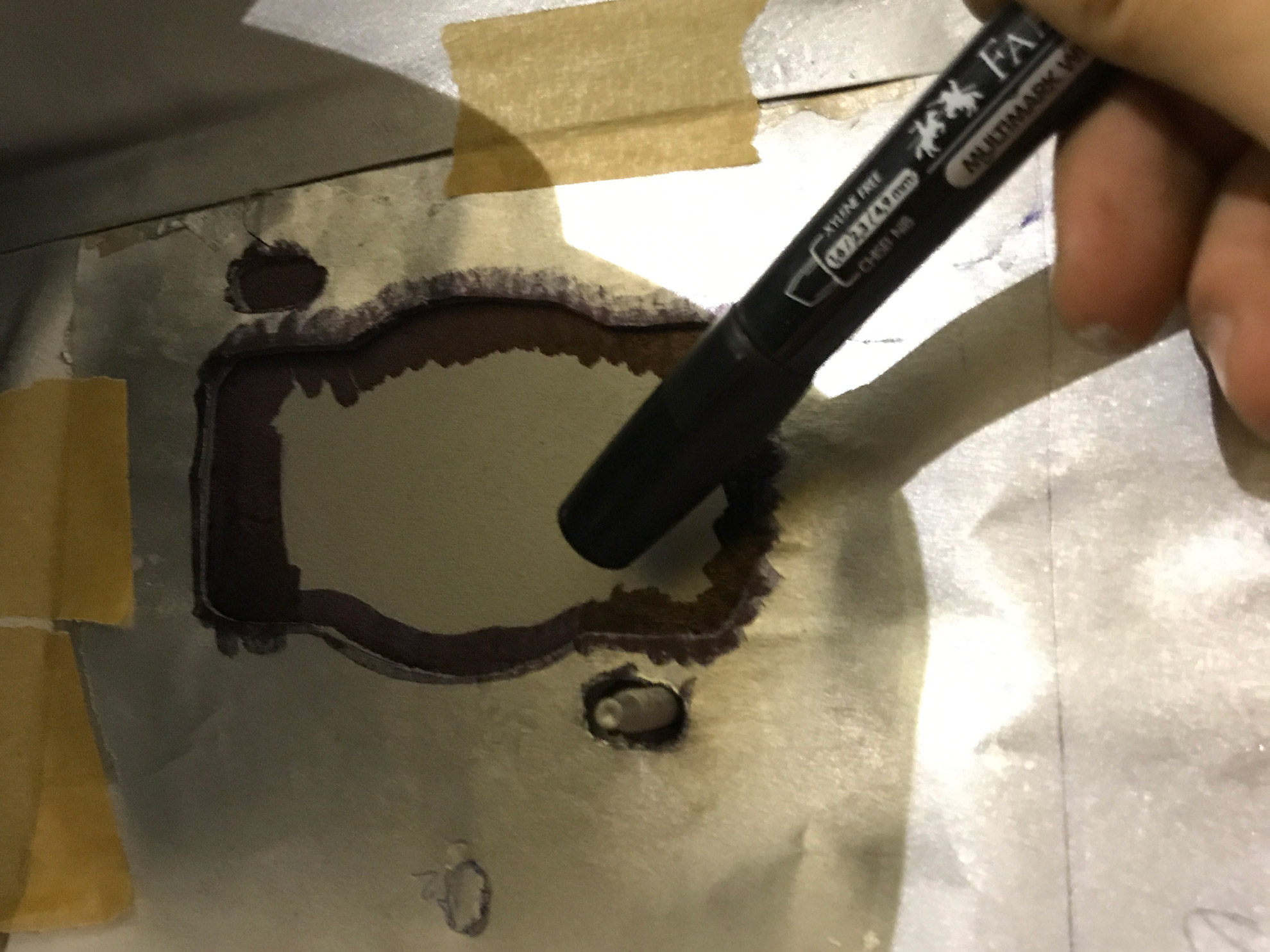

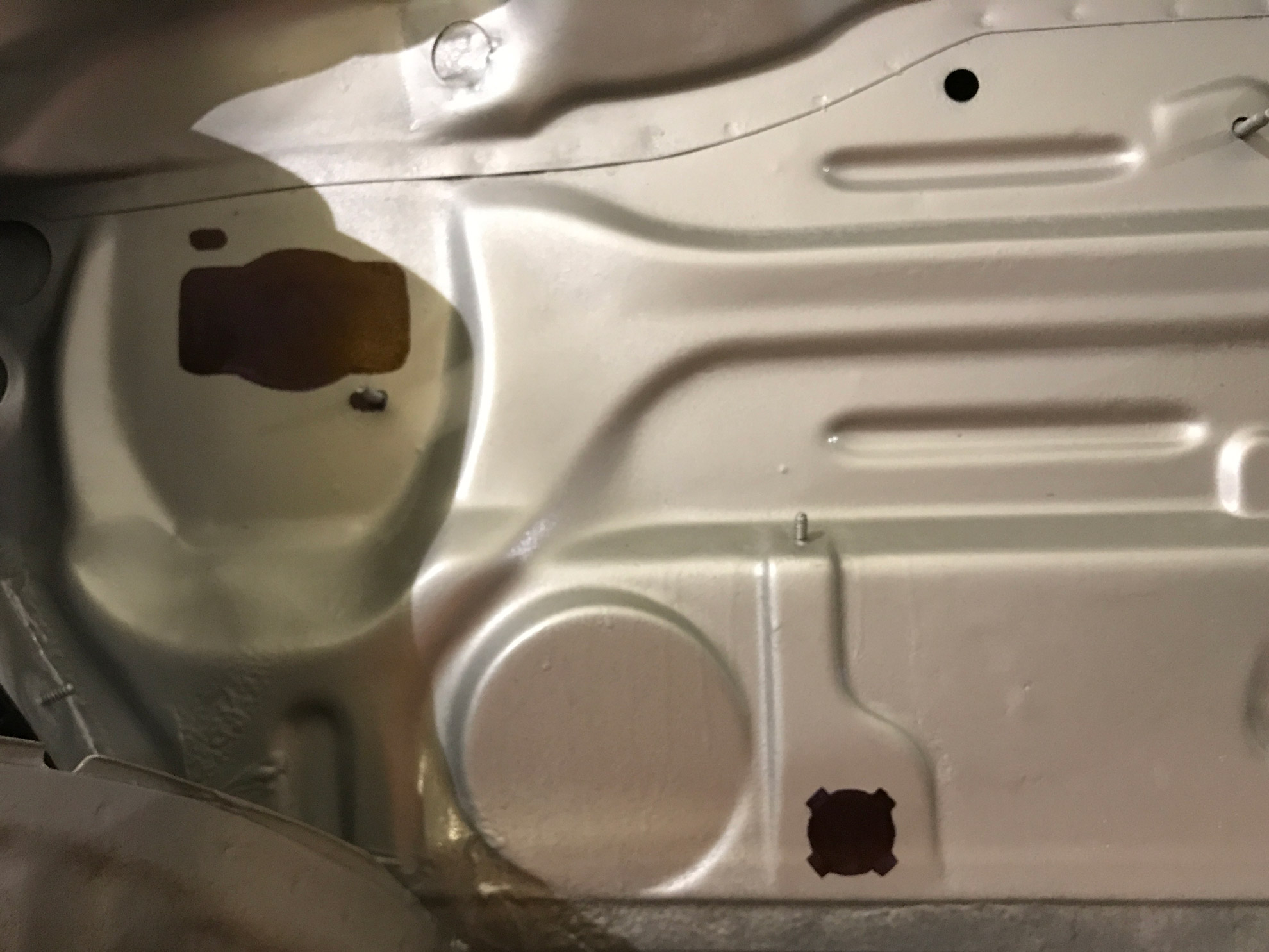

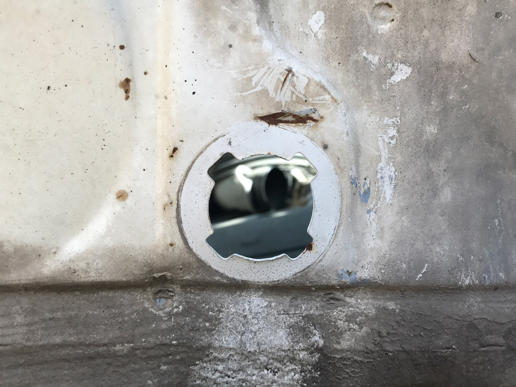

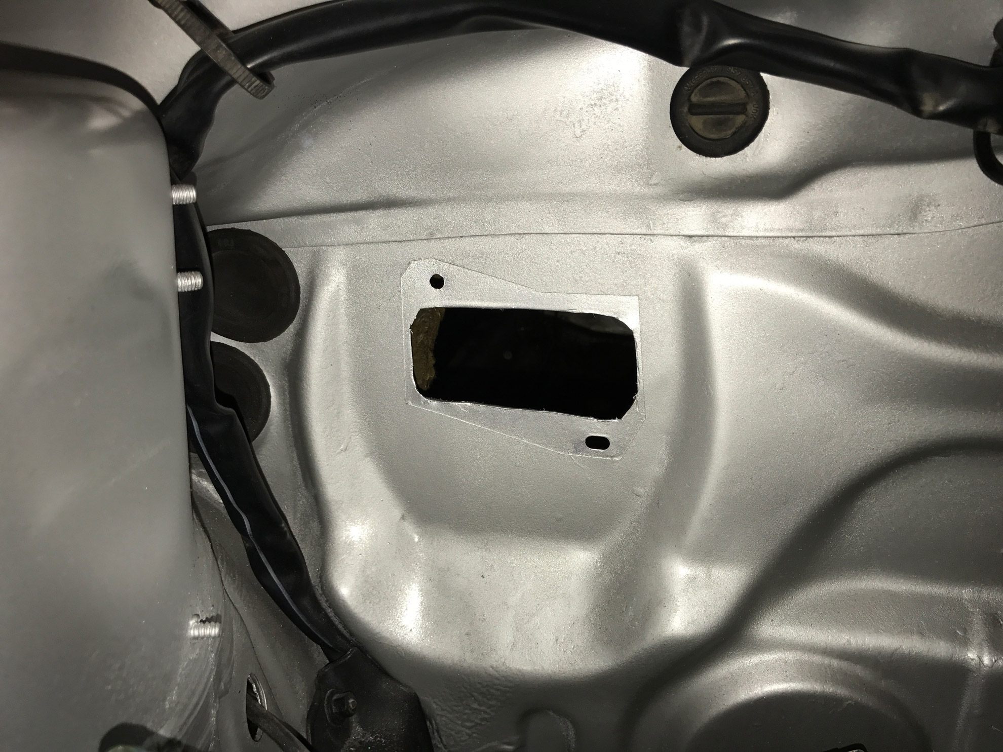

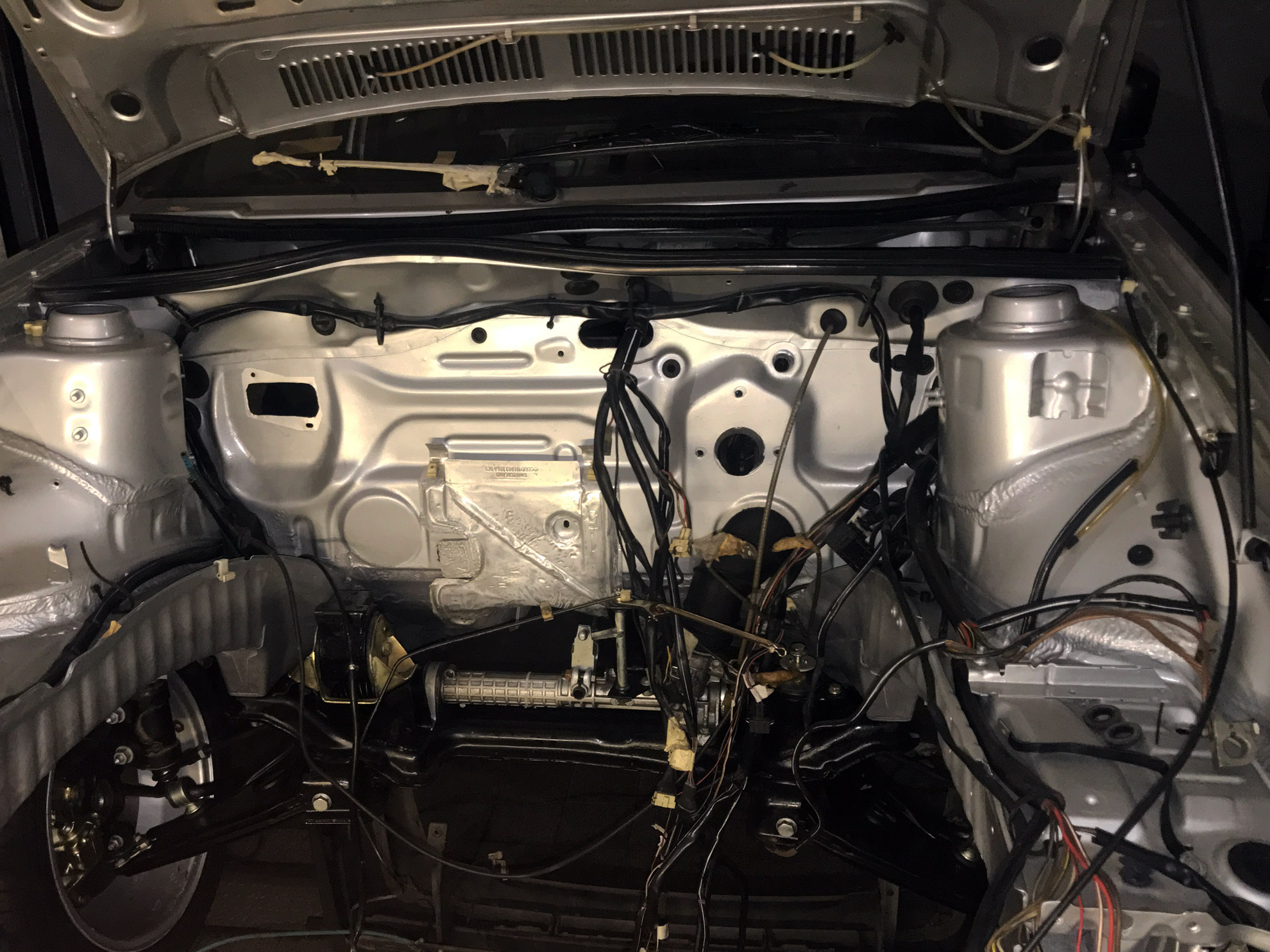

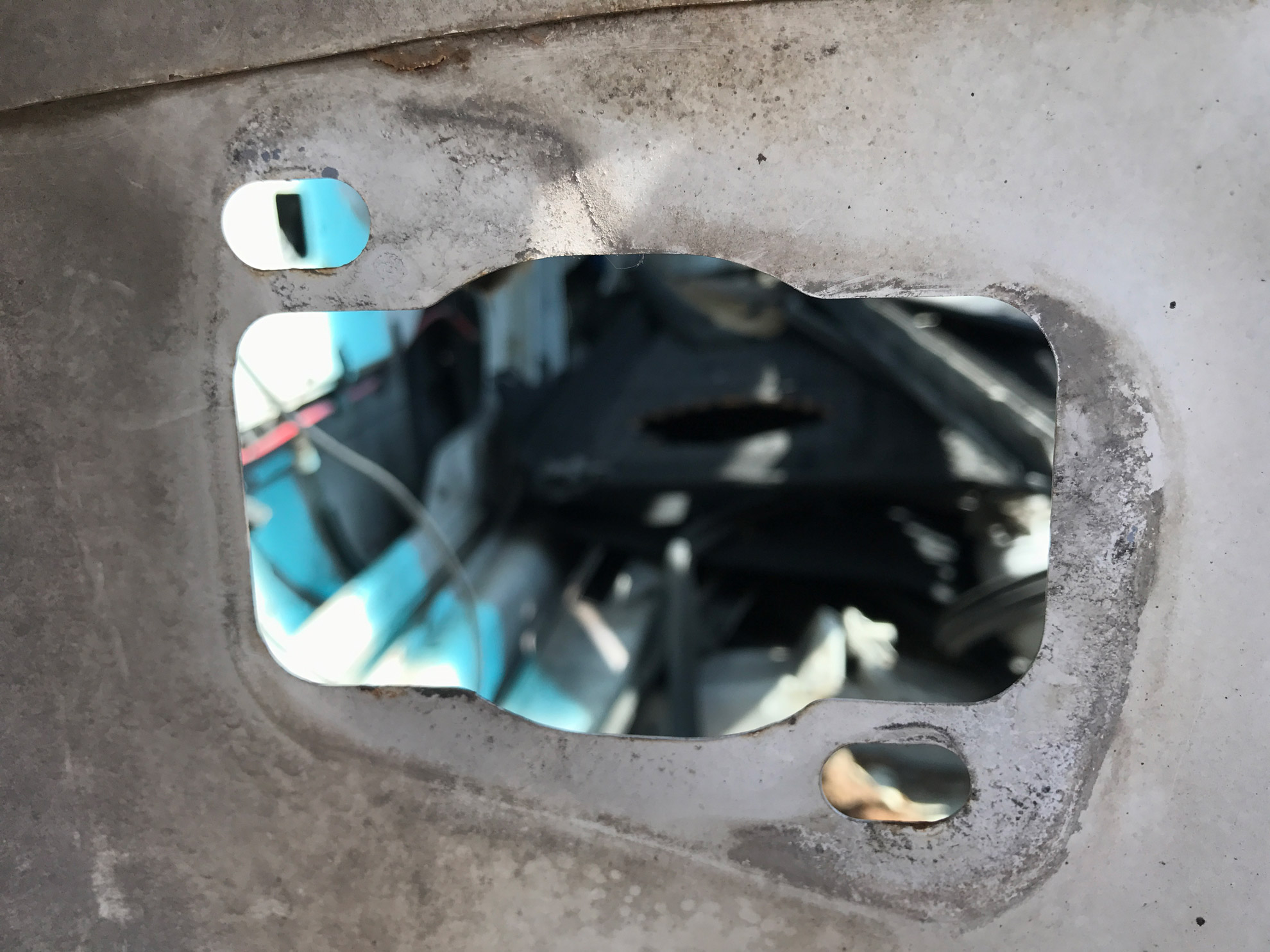

Продължението е, че реших, че ще сложа климатик на джета, за да мога през лятото да си джиткам и да ми е приятно. Така или иначе няма да е състезателна кола, та няма толкова голямо значение, че ще има още няколко компонента да тежат на колата.

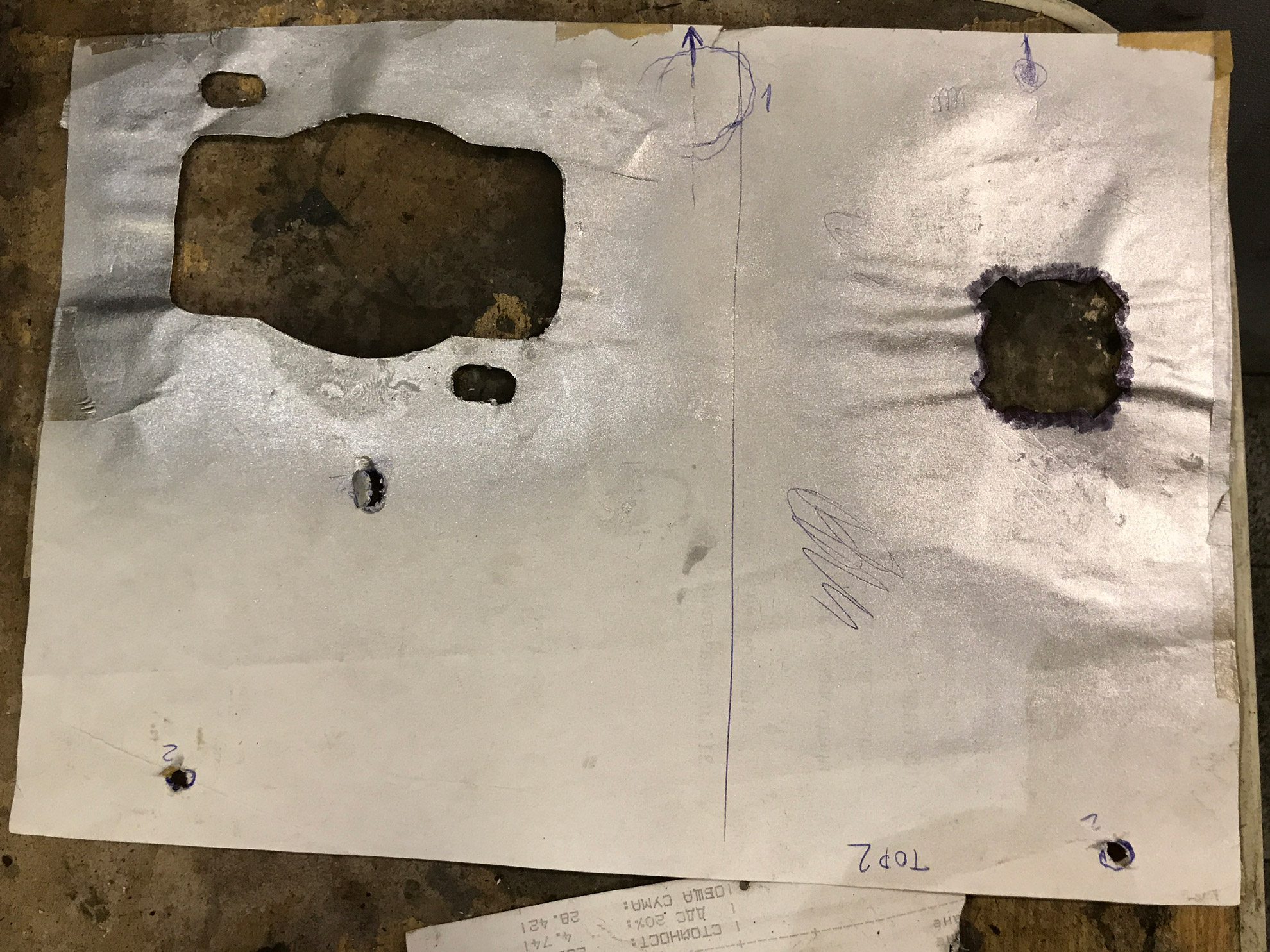

Намерих климатик, но се оказа, че трябва да се дупчи купето, за да може да се монтира.
Така изглеждаха дупките на донора:
Взех един лист хартия и си направих шаблон точно колко трябва да са големи дупките и къде точно се падат:
После ги очертах с фулмастер на моето купе:

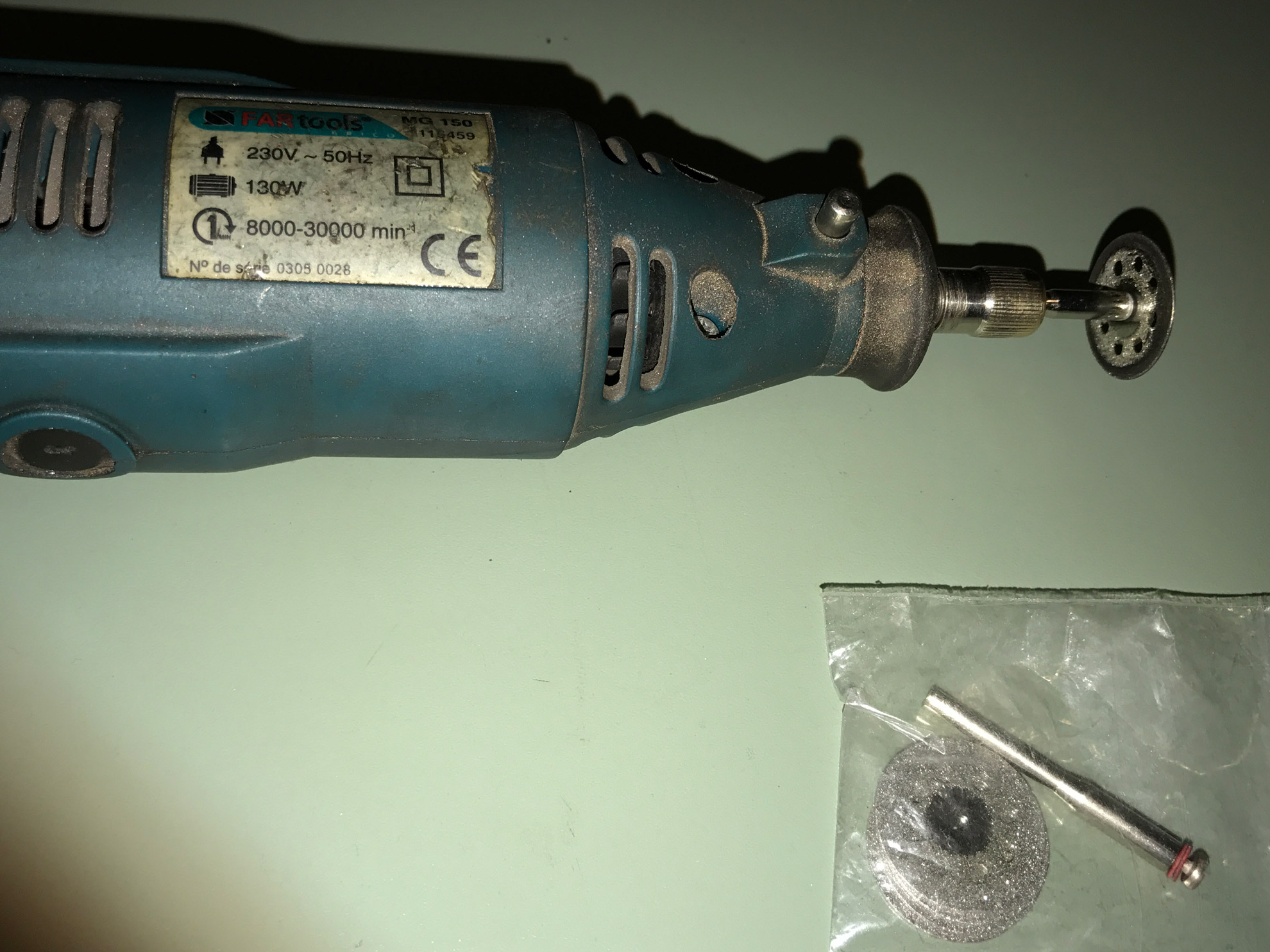

Ползвах дремел, предоставен с любезното съдействие на vaskoto1 :mhihi

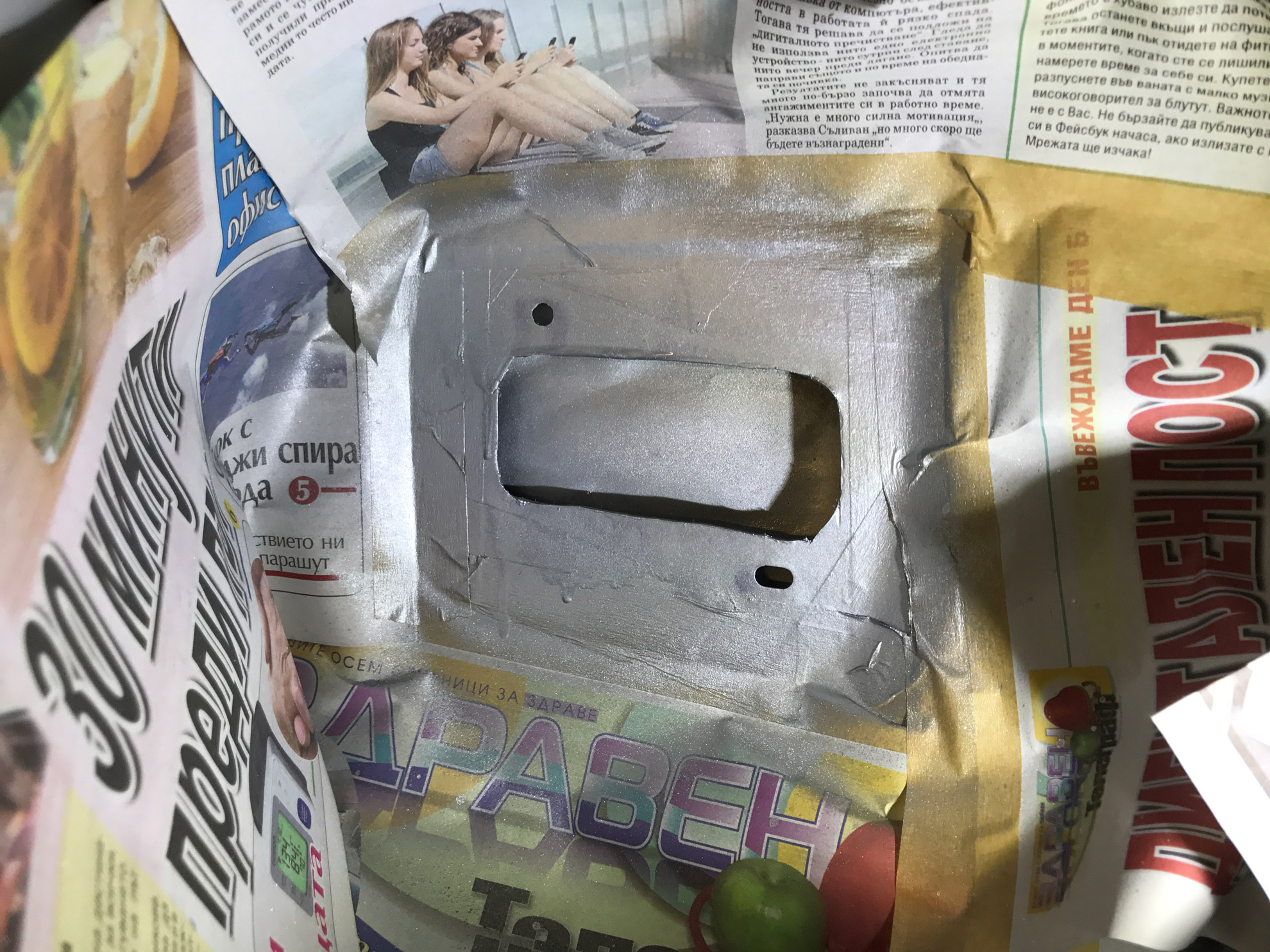

Срязано и около него облепено и боядисано, където се беше наранила боята:
Намерих си и heat shield, който седи зад генерацията, но в доста лошо състояние. Постарах се колкото можеше и го монтирах и него. Кошът започна лека-полека да се пълни
