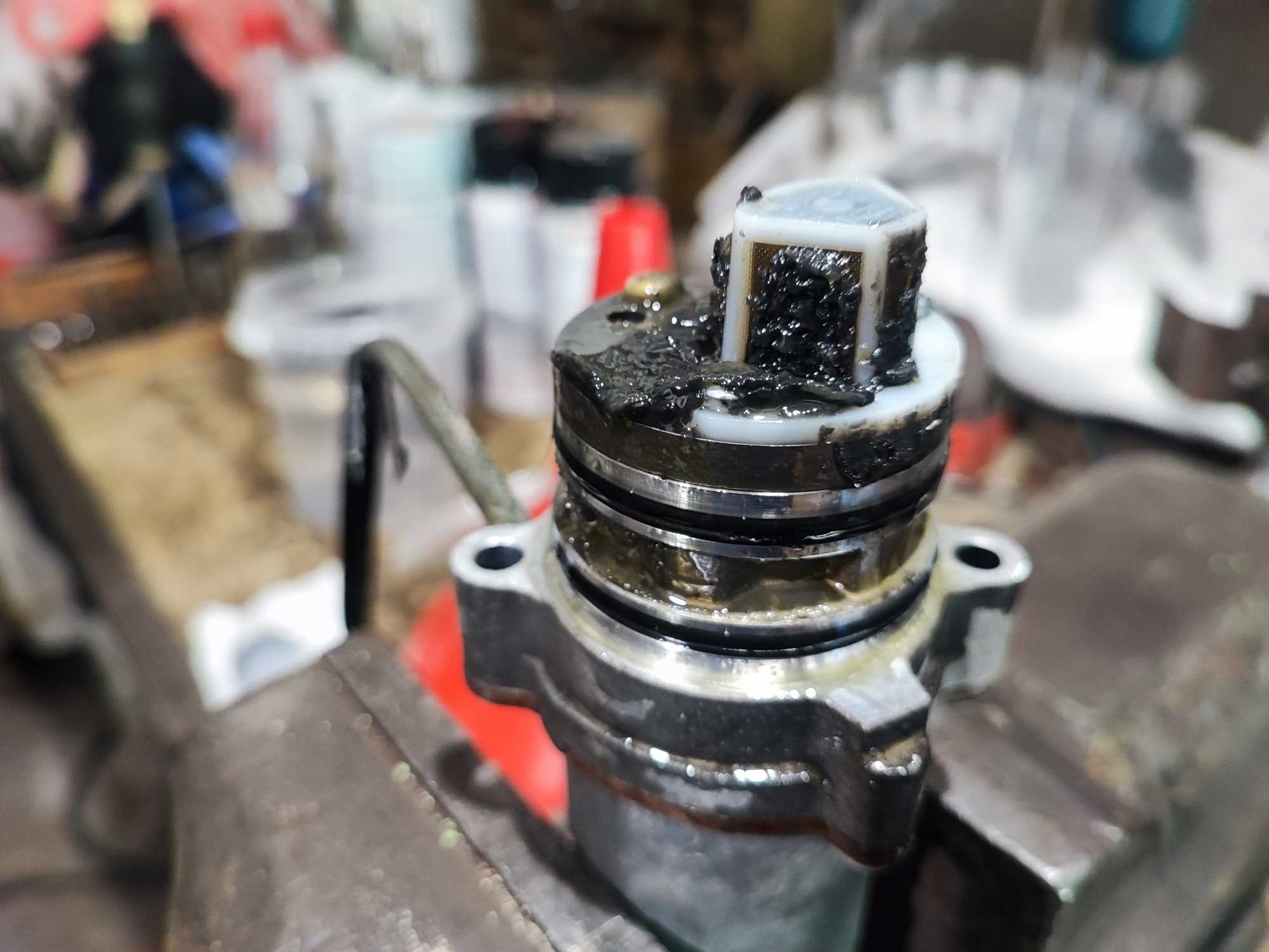

За сега това. Утре ако остане време ще кача снимки на помпата на халдекса в какво трагично състояние беше.

Ето и обещаната снимка на помпата на халдекса. Навярно сте виждали и преди как изглежда, в интернета е пълно с такива, ама сега и аз трябва да се похваля, все пак аз съм си я свалял да я чистя. Добавям и снимка на кабелчето дето е срязано - ако някой се сети за какво да е пише.

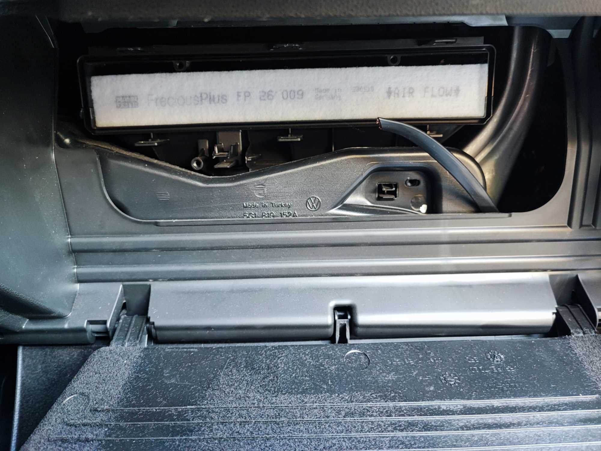

Честит Пасат!!! Този кабел с колко кабел изглежда нещо допълнително, вътре с колко отделни проводника е ?

DoH_KuXoT написа:Честит Пасат!!! Този кабел с колко кабел изглежда нещо допълнително, вътре с колко отделни проводника е ?
8 жилен е кабела. Мога да напиша и какви цветове са, ако има значение.
Re: VW Passat B8 Variant, 2.0 TDI, DSG, 4MOTION, 2015г.
Някакъв Лан кабел е най-вероятно. 100% е имало някакъв допълнително монтиран модул в жабката или зад нея. Проследи го докъде стига и то махни.
