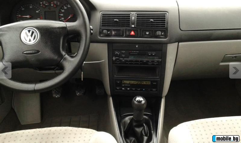

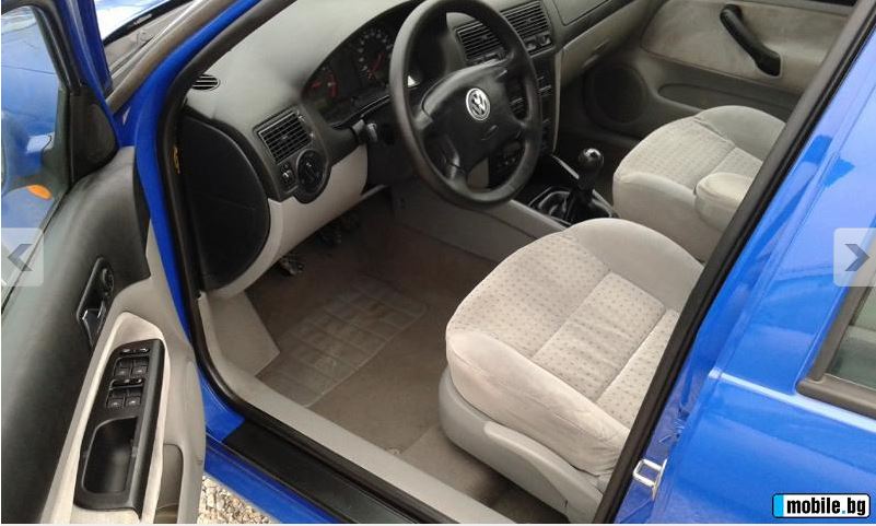

Има време за заигравки, първо да оправим зулумите. До тук един тампон на мотора, предни дискове и накладки, прашниците на задните амортисьори. Колата като по чудо е дошла с чисто нови амортисьори Boge Turbo, отпред е с нови тампони, но отзад прашниците буквално са се разпаднали. Отпред е с нови накладки TRW на дискове с 3mm ръб. Просто скандално... Поне маслото беше на максимума, а антифриза червен и бистър, което е рядкост за италианка.
Мотора е ALH и върви на самолет, Ей го отвътре

vanesto
Мнения: 6370
Автомобил: Octavia 3 FL
Двигател: DGTE 2018
Местоположение: Varna
Re: Нашия Golf MK4 Jazz blue TDI
Мнениеот vanesto » Пон 14 мар 2016 15:09
Екстра е, виж му катализатора дали е там. Ако е там го махай докато не се е запушил, че аз брах ядове с него. ЕГР-а също.
