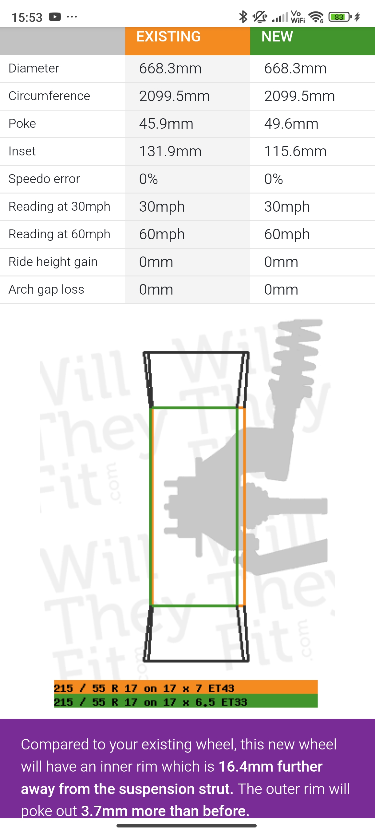

Привет на всички,
Моля за помощ тези, които разбират от размери на джанти и гуми за VW Т-Roc и монтажа им. Пенсионер съм, бивш преподавател и технически не съм бил много добър през годините oт живота си, за съжаление. Става въпрос за следното:
Преди месец, дъщеря ни закупи с наша финансова помощ VW T-Roc TSI 1.5, 2019 г. Колата е с 17“ всесезонни гуми (215/55 R17) и затова решихме да закупим втора ръка зимни гуми и джанти, така че да се подменят бързо. Започнахме да търсим в Интернет и в сайта olx.bg дъщеря ми намери обява за 17-цолови алуминиеви джанти, които са „са в отлично състояние, подходящи за Vw Tiguan, Vw T-roc и други“. Огромна е моята грешка, че не направих проверка и не се консултирах предварително. Като се обърне колата…Както и да е, закупихме джантите, които наистина се оказаха много запазени, без кривини, заварки и каквито и да е било дефекти. Впоследствие купихме и 4 бр. зимни гуми, не лоши, с доста добър грайфер - BRIDGESTONE BLIZZAK LM005, имащи същия размер като оригиналните - 215/55 R17 98V.
Вчера отидох в Радиал за да монтират зимните гуми на джантите и да им направят баланс. Заговорихме се с гумаджията (почти на моята възраст), който се оказа, че познава добре VW T-Roc. Той разгледа и зимните гуми, и джантите, като заключи, че са доста запазени. След като оначе погледна отвътре една от джантите, гумаджията ми каза, че джантите не са за T-Roc, защото имали много грешно отстояние/офсет или ЕТ = 33. Той подчерта, че за T-Roc 17-цоловите джанти следвало да бъдат с ЕТ между 43 и 47. Освен това, фабричната джанта трябвало да бъде с ширина 7J, а моитe били 6.5J. Гумаджията ми каза още, че грешните параметри на джантите щели да повлияят негативно на окачването на колата, на износването на гумите, както и да направят по-тегаво управлението на автомобила. Според него, гумите + джантите щели да излизат навън в сравнение с монтажа на фабричните. Направо бях потресен! Все още не искам да казвам на жената и дъщерята за да не ги плаша. Днес говорих с едно съседско момче и то ми каза, че имало разни сайтове с програми, даващи възможност за сравнение между фабрични и други размери джанти + гуми… но били на английски.
Мили хора, дали някой от Вас има добри познания и разбира от размери на джанти и гуми за VW T-Roc и монтажа им? Ще бъда безкрайно благодарен ако мога да разбера дали ще можем да монтираме закупените от нас джанти със зимни гуми на колата на дъщеря ми и дали това ще бъде безопасно? Готов съм да почерпя, защото става въпрос за сигурност, а и впоследствие да се избегнат ремонти и други проблеми по колата!!

Re: Мнения за Volkswagen T-roc 1.5 TSI OPF 2022 бензин
Направих проверка в един от тези сайтове. Зелено е алтернативният размер, който сега ще ползвате, оранжево - оригиналният. Общо взето - дишайте спокойно, нищо няма да и стане на колата.
Ние имаме T-Roc и аз също съм го оборудвал с втори комплект джанти и гуми. Оригиналната джанта е VW Klumbach 7x17" ET 45.
Ето в този сайт може да се види нагледно, че реално джантата и гумата няма да стърчат толкова много навън, защото самата джанта е с 1/2 инч по-тясна, което в крайна сметка ще позиционира гумата само 6 мм по-навън, което в никакъв случай няма да е фатално.
https://www.willtheyfit.com/index.php?width=215&aspect=55&diameter=17&wheelwidth=7&offset=45&width2=215&aspect2=55&wheel_size=17&wheel_width=6.5&offset2=33
Отделно по таблиците гума с ширина 215 е в рамките на допустимото за 6.5J широка джанта, така че няма да е проблем.
