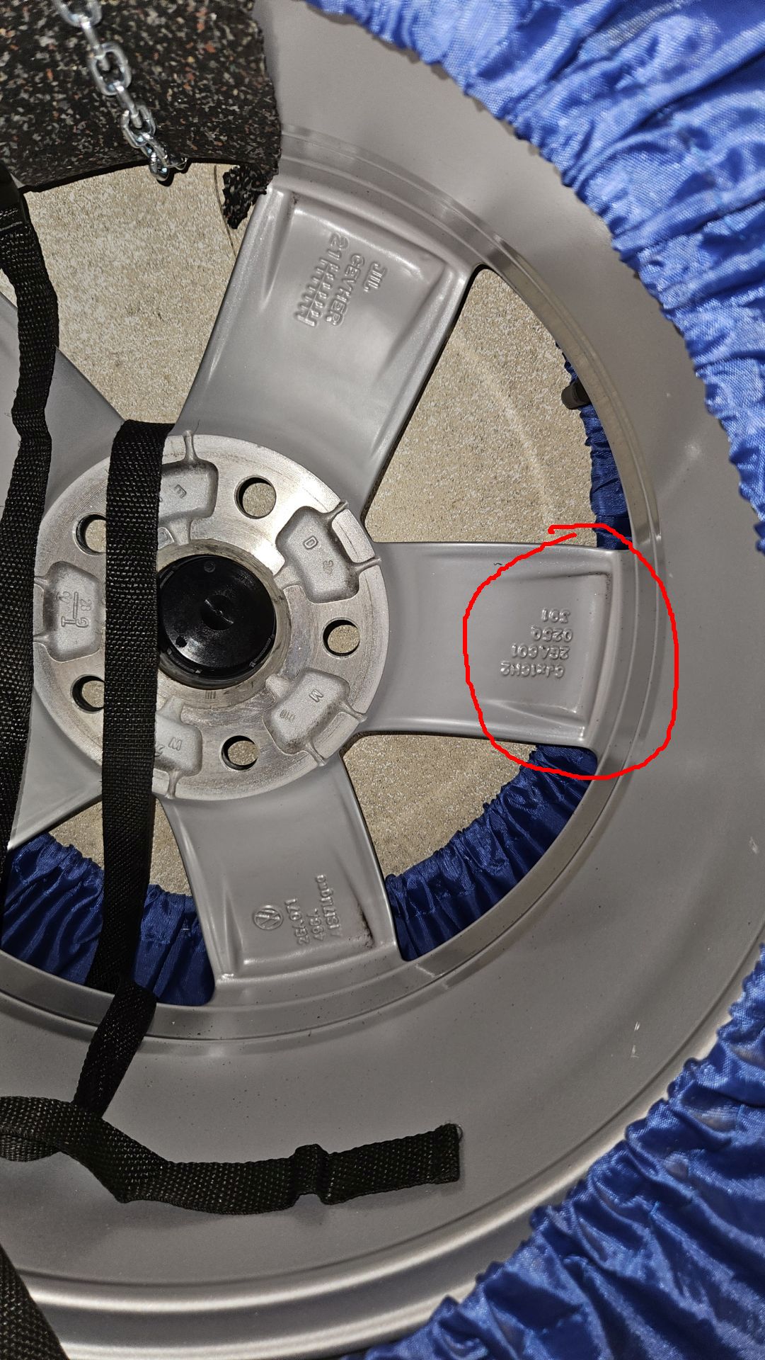

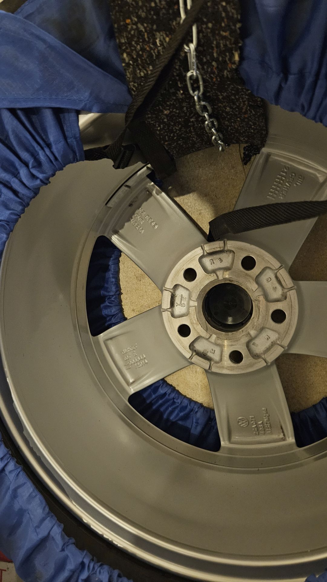

Колега, продадоха ми 4 зимни колела през ноември 2022 с тези архаични джанти Corvara, но чисто нови. Гумите също са произведени през 2022 година и са Cемперит. Широчината им е 205. Дали ще мога да монтирам 215-ски на тези джанти? На снимките са им данните.
Благодаря.
Vlad777
King of the Road
King of the Road
Мнения: 20421
Re: Мнения за Volkswagen T-roc 1.5 TSI OPF 2022 бензин
Мнениеот Vlad777 » Пет 04 окт 2024 6:53
205 ширина е максимумът на 6J.

на 6J ако сложиш 215 рискуваш да завиеш и да отлепиш гумата, има някакви стандарти все пак. Изобщо не е препоръчително да се прекрачват, а и ще изглежда ужасно.
Обратния вариант гумата да е леко по опъната е по безопасен и пак не е добре да се прави.
