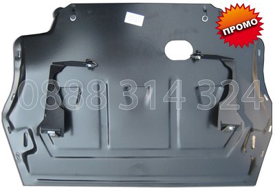

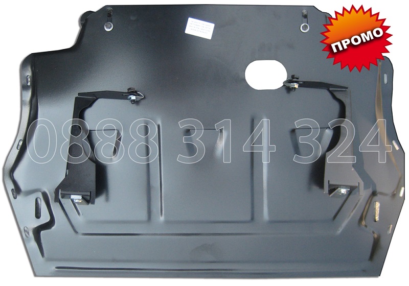

Здравейте,търся метална решетка(кора),която предпазва картера на Тouran 1.9 TDI-105кс 2007г,оригиналната е пластмасова. Ще съм благодарен ако някой знае дали изобщо има такава оригинална и дали се продава някъде!

Има тук http://www.avto.bim.bg/Metalni-kori-pod-dvigatel-za-VOLKSWAGEN-TOURAN-ot-2003-do-2006_m677t368.html
Засичал съм и по други сайтове за аксесоари- както пластмасови така и метални.

Аз продавам такива.Влез в Продава имам обява и ще я видиш как изглежда.
П.П. Ето я на снимка
