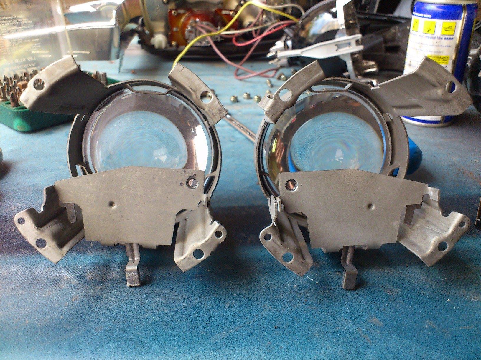

Ето какво е необходимо да си смените късите от дясна на лява дирекция:
Имах комплект стари фарове и ползвах само лещите от тях. Всичко друго е еднакво.
Последна промяна от radi_nrj на Пон 16 яну 2017 23:05, променено общо 2 пъти.

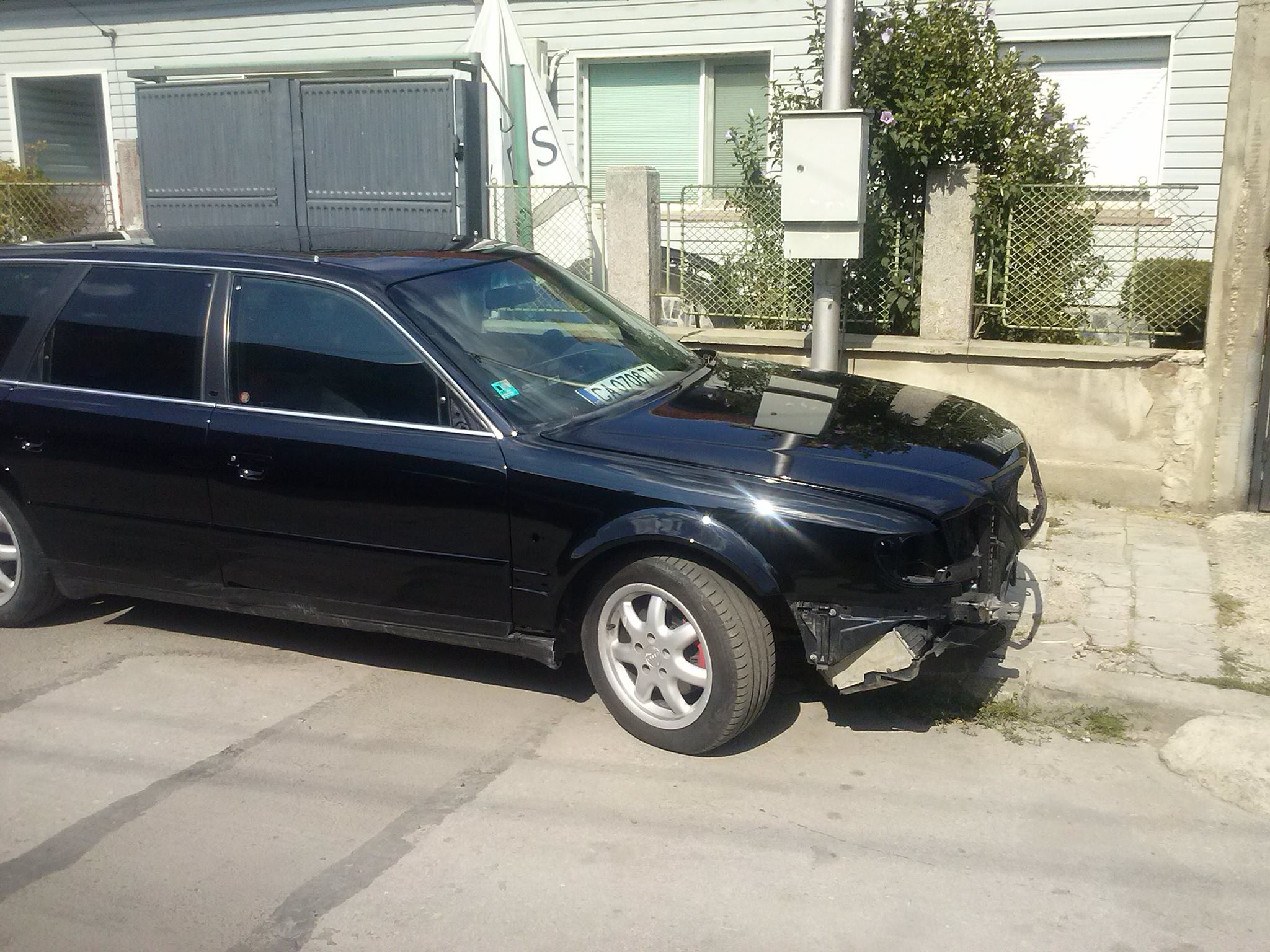

Мнениеот radi_nrj » Нед 01 сеп 2013 21:43
В момента е пръсната контролно:
В понеделник влиза в камерата за финално боядисване като тогава ще са свалени и гумените лайсни под вратите.
