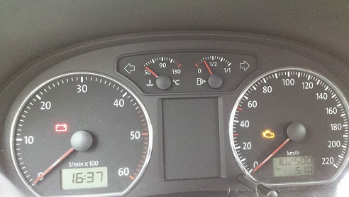

Ето какво ми свети на таблото, когато дам на контакт. По сервизна книжка този индикатор бил за "изпускателната система".

Този индикатор означава, когато свети сам при включен двигател, че има записана грешка по двигателя, и е препоръчително да я закараш (внимателно) в сервиз, за отстраняването ѝ. :mhihi
Отделно свети така при загасен двигател и даден контакт, за да ти подскаже, че двигателя е изключен. Другата е на акумулатора, която ти казва, че алтернатора не зарежда, което е нормално при спрян двигател. Ако всичко изгасва при запален двигател - :drunk
Препоръчвам ти да си изтеглиш упътването на 9N3 и да го прочетеш! :th_up
polovera_9n3 написа:На 9н3 имаш датчик за износени накладки на дисплея, ако светне значи феродото е заминало и системата ще ти светне лампата на таблото - една жълта като слънце, на контакт свети ,а като запалиш свети ли пак?ако всичко е наред и ти свети лампата за изпускателната система или е задръстен катализатор или филтъра за твърди частици(ако е дизел- ама там трябва да имаш отделна лампа)... изкарай я извънградско и карай около 30 минути с над 3000 оборота и ако не загасне след това иди на диагностика....и Не не е с цели носачи- шарнира и тампоните се сменят поотделно. освен ако не си ларж и не си купиш цял нов носач :mhihi
Колега, да не се бъркаш с индикацията за налягането на гумите? Аз не знам да имам система за накладките.. :gruebel

http://www.youtube.com/watch?v=4nk9Mu7tka0 гледаи в началото като даде на контакт на централния дисплей вдясно на лампата за маслото. тя е за накладките, а лампата за налягането в гумите е в полето на оборотомера, но не всички имат тая екстра
