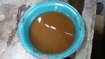

Мнениеот radi_nrj » Пон 25 юни 2012 10:09
Продължавам да се уверявам, че тия коли са абсолютни кучета и много трудно мрат.
Това е водата от първото промиване на системата - антифриза беше по-гаден на цвят и консистенция ама не го снимах:
В спирачната система бяха забъркали коктейл DOT3/DOT4 и ефекта от това е едно кафяво желеподобно, което беше по цялата система:
На края поглезихме мотора с каквото трябва и сега сутрин като запаля не будя комшиите, а работи като малка шевна машинка:
Общо взето такава кола може да страда само от кофти стопанин иначе е безсмъртна!
