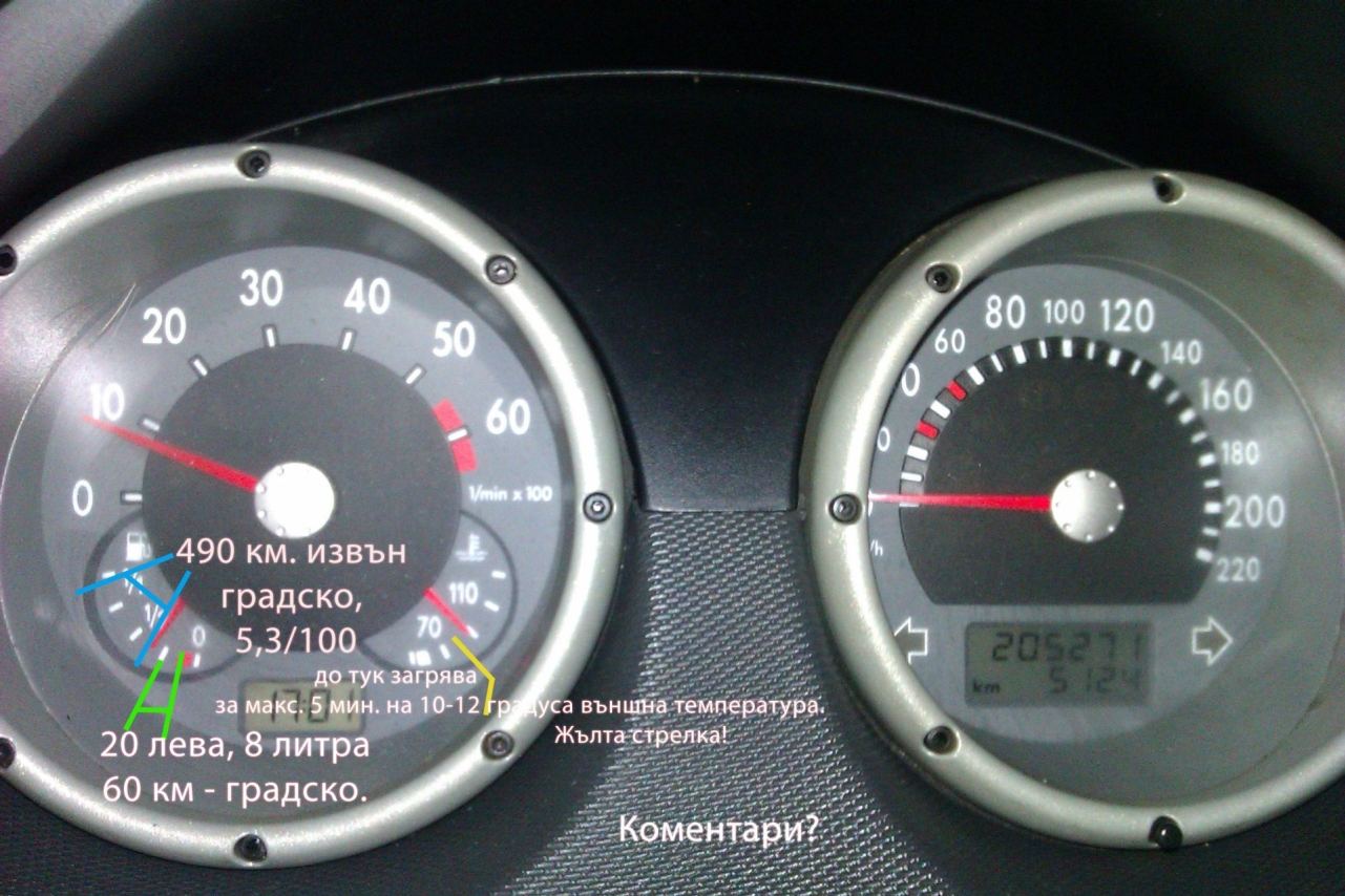

Разхода извън градско е 5-5,3 л./100км. Направо не знам. Градско 12,6-13. Направих двоен елкон (не знам дали се пише тъка) при двама различни майстори. Казват ми, че колата е ОК. Дали е така?
Колеги, къде се намира този МАП сензор?

Какъв ти е двигателя? На баща ми е ADX и дава 8-9/100 градско. 5-5,5/100 извън...

snuupy93 написа:Какъв ти е двигателя? На баща ми е ADX и дава 8-9/100 градско. 5-5,5/100 извън...
Къде го пише? Това което знам е : 1,4 МPI, 60 коня.
PoloBeP
Мнения: 67
Регистриран на: Вто 29 юли 2008 21:34
Автомобил: Passat B7
Re: Избор Polo?!
Мнениеот PoloBeP » Сря 21 ное 2012 18:21
Според мен не засичаш коректно разхода, няма как извън града да е нормален а в града не!!!
Същия двигател същото гориво, не се връзва...
Ако караш само на къси разстояния, и колата е студена... пак не се връзва. Да се набуташ в най-голямата тапа макс 20мин. пак не се връзва.
Най-вероятно мотора е AUD такъв слагат 60коня от 1999-2001 модела на Поло. Кода се намира на блока от страната където е скоростната кутия, набит е с щампа на игли (не е табелка).
Последна промяна от PoloBeP на Сря 21 ное 2012 22:44, променено общо 1 път.

Разхода скача до 15/100 когато караш 3км гасиш и в края на деня пак 3 км и гасиш !
Изпробвано!
fackir
Мнения: 40
Регистриран на: Съб 08 сеп 2012 23:03
Местоположение: България
Re: Избор Polo?!
Мнениеот fackir » Сря 21 ное 2012 19:27
freestyler911 написа:Разхода скача до 15/100 когато караш 3км гасиш и в края на деня пак 3 км и гасиш !
Изпробвано!
Точно толкова карам :( по 4 км. отивам на работа, гася. Паля и се прибирам, още 4 км.

Напълно нормален разход. Толкова е! Разхода е невъзможен за кратки разстояния.

fackir написа:
Изпробвано!
При такова каране разходът ти ще гравитира около и над 10л./100км. Щом на извънградско ти гори 5.х колата ти няма проблем.

Спорно е дали има или няма проблем, понеже ламбдата на нашите коли има подгряване за да се избегне преразхода до загряването на колата, но явно с времето е просто дефектирало. Не съм преглеждал този възел, но май скоро ще е ...

Момчета ако сте прави и колата няма проблем би трябвало да значи, че лятото ще ми гори 9/100 градско. Така ли да разбирам нещата? Все пак ще потърся този МАП сензор където и да се намира и ще пробвам да го почистя. Някой да знае колко струва или къде се намира?

На входящия колектор се намира от ляво като стоиш пред колата (най-вероятно)...
Влиза една букса в него. Напръскай го с вд-40 остави да постои и го издухай с компресор. Не мисля че проблема е от там ако има въобще проблем! На такива дистанции лятото си пак около 8,5-9,5 ... той и бензина не е точно бензин.

Ето ви и снимка с пояснения по нея.
