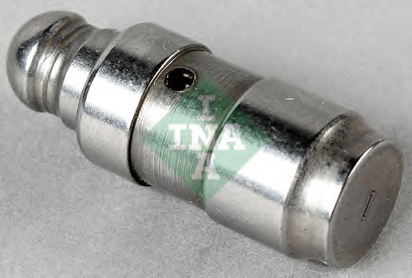

Traytor написа:Аз моето го пускам на 5w30. Косис, повдигачите са хидравлични, при втора ревизия мисля че са ролкови.
Е хидравлични пък износват валове ?

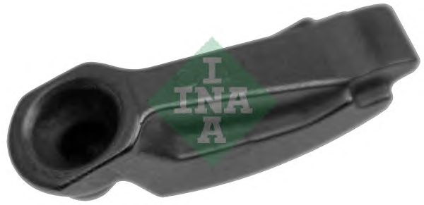

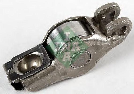

При душегуба износването на валовете идва от лошо смазване. При моторите с код с първа буква B, без BFC, главите са с различно и подобрено мазане на валовете.

Недобре обмислени маслени магистрали и лоши масла. Като се разтракат кобилиците, маслото вместо да се стича върху гърбицата на вала, си се стича в леглото на кобилицата и мазането на валовете намалява силно. Ако се хване навреме и се сменят дефектните кобилици, на вала нищо няма да му стане, но проблема е че трудно се разбира при разтракани/счупени кобилици. На практика мотора може да си работи и с половината кобилици счупени.

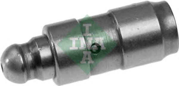

Traytor написа:повдигачите са хидравлични, при втора ревизия мисля че са ролкови.
И на първа, и на втора ерия повдигачите са хидравлични!

Кобилиците на първа серия са триещи, a при 2-ра серия ролкови.

И в двата случая повърхността между вала и кобилицата се мажат от маслена магистрала, която минава през повдигача. Повдигача който седи в главата като се разбие маслото изтича между него и главата и не се качва до кобилиците.
Мотори от серия В също задират валове!!! Просто ролките удължават агонията при нарушено мазане :biggrin

Възниква въпроса, защо на 1,9 ТДи тата не се разбиват тия хид. повдигачи.
Те майче директно контактуват с валовете и дори да се разбият няма кобилици които да търкат при 1,9 моторите.
