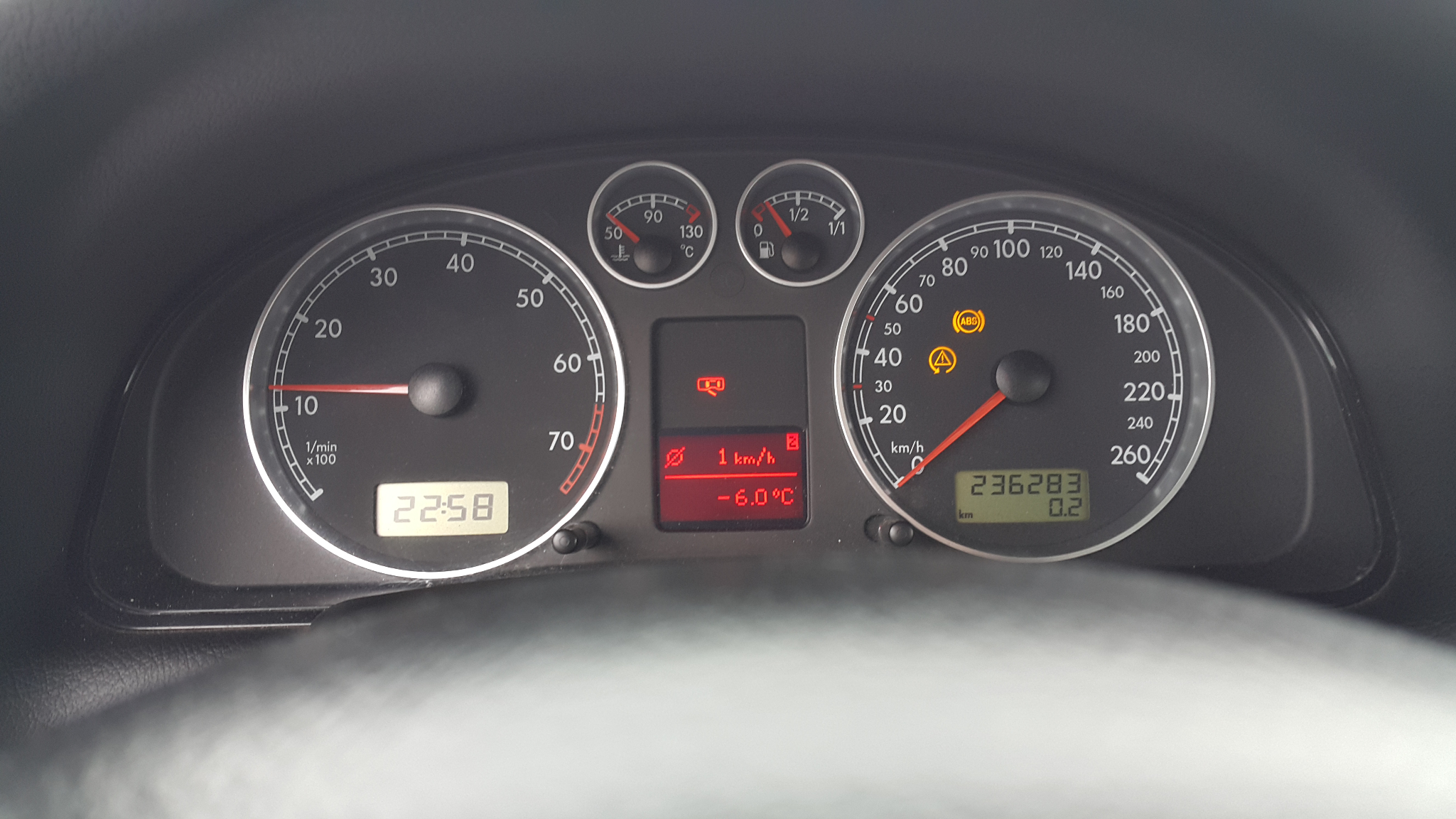

Колеги днес ходих на оглед на един автомобил но имаше следните проблеми не се отключваше и заключваше с дистанционното( централното работеше но само с ключа), багажника не се отваряше както от вратата с бутона така и от дистанционното(от дръжката на самия багажник се отваряше) също на таблото светеха ABS и още една лампичка ще кача снимки да видите. Четох някакви форуми в който намерих подобни признаци и мисля че е изгорял комфорт модула ако е така къде е и колко пари е.
Другото което е не съм много сигурен обаче до колкото четох мисля че този модул е под акумулатора а там имаше вода която беше замръзнала.

това е лампата на ESP, електронната стабилизираща програма, свързана е с АБС и ако има проблем в АБС с някой датчик примерно се отразява и на ЕСП, може и да е самостоятелен проблем.
Ремонта от сравнително евтин, може да бъде и доста скъп. Без диагностика какъв е проблема, не може да се гадае

Трябва да се закачи на диагностика и да се види какъв точно е проблема, може би ABS не работи и затова свети и другата лампа за ESP защото управлението му е чрез ABS-a :c020 Щом централното работи значи комфорта е здрав,може дистанционното да няма батерия просто :th_up Що се отнася за климатроника е много по добре с него-по комфортно е,не въртиш постоянно врътките като ти стане топло или студено :mhihi

Принципно е читав само тези грешки ако ги нямаше. Автомобилът е без номера и няма как да се закара на диагностика.
