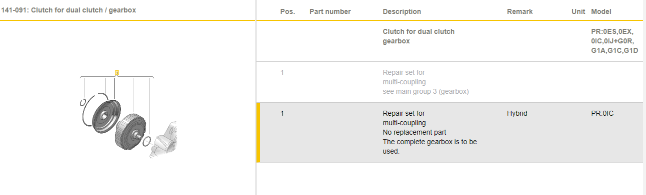

Vlad777 написа: Passat GTE, който е само на предно и може да се зарежда в обикновен контакт с пробег 30-40 км само на ток, а след това минава на бензиновия двигател 1.4 TSI 156 к.с.
И аз ги гледам и днес реших да видя сложния му троен съединител колко пари е и разбрах защо са на прилични цени
Не се сменя отделно, върви с кутията, а тя е 20к+ лв , та един съединител приключва колата... надявам се аз нещо да съм в грешка но проучването ми стигна до тук ...

Новината, че големите автопроизводители смятат много агрегати за непригодни за ремонт не е от вчера и не разбирам какво толкова се възбуждат всички, все едно са открили топлата вода... По мои спомени например скоростната кутия на Golf 2 също не подлежеше на ремонт и се сменя с нова, но в реалността е ясно, че не е така. Ремонтират се кутиите без никакъв проблем.
Kутията на Passat GTE е DQ400. Същата е и при Audi. Ето тук има описане един чест проблем, при който според инструкциите не ремонтират, а сменят директно мехатроника за 3-4000 евро, но се оказва, че има много по-евтин вариант да се смени един соленоид и няколко гарнитури за 230 Евро:
При DSG с мокрите съединители, какъвто е и DQ400, съединители се сменят на доста километри. По мои наблюдения на около 250-300 к се започват проблеми с мехатроника, но за съединители не съм чувал да се сменят на коли под 300 000 км., дори знам една, която вече е на близо 500 к и още не е за съединители, макар и да е със сменен мехатроник за 3000 лв.
А в нета виждам, че все пак се продават комплекти съединители за DQ400 - втора употреба, като за някои пише "свалени от нова трансмисия". Дали е вярно - не знам, но при положение, че това е доста масова кутия, с времето със сигурност ще се появят опции.
Ето и как се сменя на тази кутия:
Re: Мнения при избор на конфигурация на Passat B8/ Alltack
Впрочем на Октавия PHEV с тази кутия, съединителя се продава като отделна част. Ще му се намери цаката, но за сега това е положението

Намерих такава Octavia TMBJW7NX8MY059452 - Date of production 23.10.2020
Кутия DQ400E (0DD) - изглежда DQ400 и DQ400Е е едно и също.
И още една: TMBJW8NX3PY016826 Date of production 18.08.2022
В нея не намирам също да има парт номер за съединителите.
P.S. проверих и Ауди А3 със същата кутия, произведено 15.04.2024 WAUZZZGY2RA134414
Също няма.
Също няма.
Моя грешка , сега си прегледах рамите , които пробвах , нещо съм се объркал. Едни и същи е , няма отделно съединител, като ел.двигателя също е с кутията. Отделно компресора на климатика е на ток с Термо помпа е отново сериозна сума, батериите доколкото четох са с 8 клетки всяка по 2500лв след отстъпка, общо взето стряскащи суми , ще си мечтаем за скъпата подръжка на дизелите един ден
