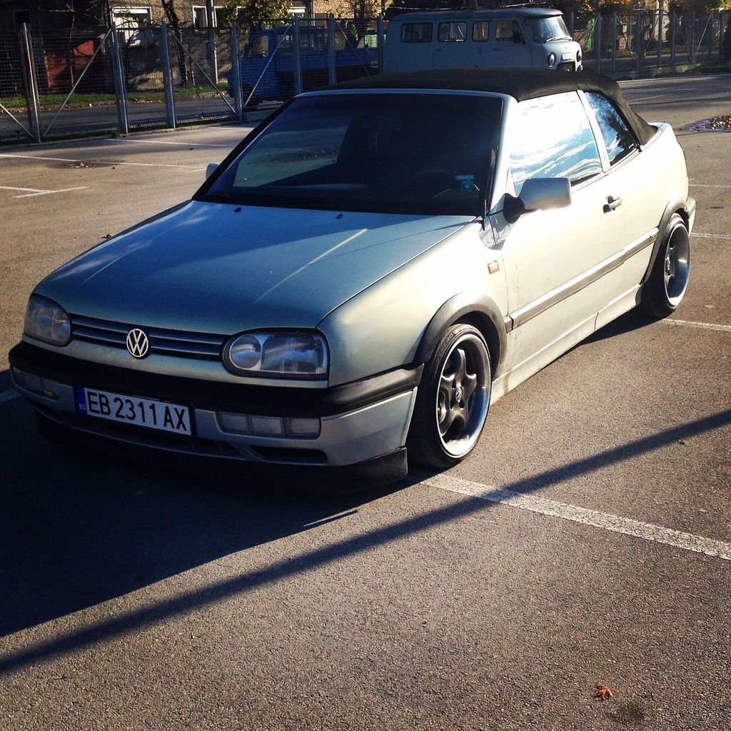

Малко късно, но да си изкажа и аз мнението. Като горд собственик на голф кабрио мога да кажа, че си е голям кеф, дори и сега зимата си го джиткам никакъв проблем (само че е нисък и става снегоринче
). Сигурно 100 човека ми казаха ''ти луд ли си зимата тоя парцал, как ще се кара ще умреш от студ '' бла бла... Напълно нормално се стопля като обикновенна кола. Относно малкия багажник, наистина неможеш да вкараш хладилник, но пък можеш да си сложиш чантите с дрехите и с някоя девойка, на морето.
П.П. Взех си го за всекидневка.
[/URL]
). Сигурно 100 човека ми казаха ''ти луд ли си зимата тоя парцал, как ще се кара ще умреш от студ '' бла бла... Напълно нормално се стопля като обикновенна кола. Относно малкия багажник, наистина неможеш да вкараш хладилник, но пък можеш да си сложиш чантите с дрехите и с някоя девойка, на морето. П.П. Взех си го за всекидневка.
[/URL]
