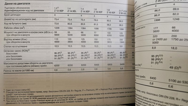

thanis написа:Това не е напълно вярно. E10 се предлага над 10 години на нашия пазар, просто не е бил "масов" избор за разлика от сега. Всички бензинови "стари" мотори на VAG след 2000 година без някой FSI модели от 1-ва генерация нямат никакъв проблем с E10, освен леко завишен разход заради по-ниско калорийно съдържание. Винаги е идеално без никакво съдържание на етанол, ама чак споменатите износвания и проблеми .... по-скоро не.
E5 в България май на никоя колонка няма да намериш. Е5 и Е10 и двата могат да имат и 1% етанол, просто се фиксират горните граници съответно на 5 и 10 %
https://www.acea.auto/files/130329_revi ... BILITY.pdf Ето го списъка с проблемни мотори за E10
Този списък не е пълен или е подправен. В него не фигурира двигателя на моя опел. А той не може да работи с Е10, според производителя. На приложената снимка е виден стандарта EN 228, на който трябва да отговарят бензините за него, а на 5-та страница на приложения стандарт пише колко трябва да е максималното съдържание на етанол.:

Понякога не мога да разбера очакванията на хората..
Как се очаква в документ от 2008г да е споменато нещо си, което е въведено през 2009г с ДИРЕКТИВА 2009/28/ЕО НА EВРОПЕЙСКИЯ ПАРЛАМЕНТ И НА СЪВЕТА. И гратисния период е бил до края на 2011. Масовото въвеждане в употреба на Е10 е точно през 2011г. В Германия от 01.01.2011.
За много други откровени НЕистини в тази тема даже не смятам да вземам отношение.

telefunken написа:Този списък не е пълен или е подправен. В него не фигурира двигателя на моя опел.
5стр. Това изречение:
E10 petrol is cleared for use in all Opel-Vauxhall vehicles with petrol engines, excluding:
Models with the 2.2 litre direct injection petrol engine, motor code: Z22YH (Vectra, Signum, Zafira).
Иначе за количеството етанол - трябва да се гледа всяка индивидуална партида на бензиностанцията, ако искате точност. Има бензиностанции, които работят на франчайз и са скъсани от "майката" и там може да е по-зле горивото. Т.е. на него му е продаден бензин с 4% етанол, но той си го меша с допълнителен етанол да докара 9% и си е легален и всичко е наред.
Който го вълнува толкова да пита управителя за сертификата за качество на всяка партида гориво. Слагат ги на достъпни места и пише кога е получено горивото и какво е.
