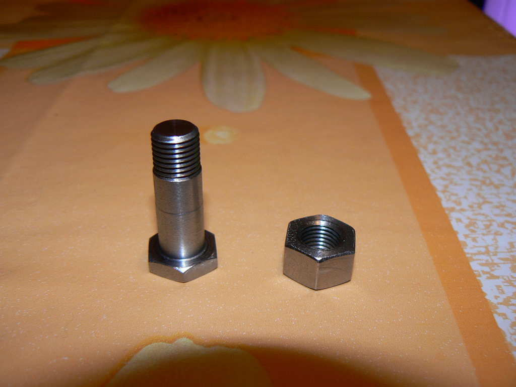

За да не се окаже, че само спамя темата ще напиша до къде стигнах със скоростите да бъда малко и в помощ на други, които ще се сблъскат с проблема, дано нямат проблеми, но се случва.
След като се свалиха и разглобиха скоростите стана ясно, че на един нит главата се е скъсала и е направила белята. Нитовете се оказа, че са от някаква сплав, която съвсем спокойно се разпробива с оригинална бургия, тоест не е нужно да се търсят специфични видии и машини.
Извода до, който стигнах от цялата тая глупост с нитоването на короната и касетата е, че това е най голямата глупост, която са измислили от VW, може и колегите да са прави в предните постове, че е кофти партида и че е сглобявано в Братислава.
Общо взето самото нитоване или самия процес не е изпълнен както трябва, явно самата преса не занитва всички нитове по еднакъв начин (или по скоро самия удар на пресата не попада на точно определено място в/у нита)и някои от тях остават недостатъчно уплътнени, тоест те мърдат в самия улей и при един напън най крехкото място - главата на нита просто се скъсва и резултата е на лице.
До този извод стигнах след като свалих всички нитове и дадох на стругар да направи болтове със същата глава като нита, но с по голяма гайка. Впоследствие след замерване на самите отвори където трябва да влязат болтовете се оказа, че нито един отвор не е с еднакъв размер, тоест размерите варираха м/у 9,4-9,7мм приблизително и трябваше да се направят 8 болта с различна дебелина, които да се номерират от 1 до 8, съответно имаме 8 отвора с номер от 1 до 8 където на дадения номер болт съвпада определения като номер отвор, именно поради тази причина мисля, че самите нитове не са били добре уплътнени от пресата поставени в завода и се е получило това разбиване на отвора, от където след като се е охлабил нита при последващо натоварване той се къса. Това за мен е логичното обяснение за скъсването на нитовете
До колкото разбрах някои от скоростните кутии не се заваряват за това ще купя лепило локтайт и ще си залепя кутията, колегата egoist_ok сподели, че е лепил неговата и не е имал никакви проблеми
И не на последно място пускам снимки на един от болтовете изработен от стругаря, той ми направи в повече като този си го оставям като образец, ако някой е решил да си прави скоростите с болтове с удоволствие ще му предоставя моя за мостра за да могат да му изработят
Остава да се залепи кутията и да се съберат скоростите и качът на колата, след като ги качът ще пиша дали има проблем
Само за справка, в Ауто хит оригиналния комплект болтове струват 154 лв., ще ме прощават колегите от магазина, но предпочиатам да съм без кола, но 154 лв. за 8 болта с гайки няма да дам, ако ще и това да е последния голф на земята
Поздрави

Проблема с нитовете се оправя чрез замяната им с по-големи болтове(ремонтен комплект)-разпробиват се по-големи дупки а ти слагаш пак същия размер болтове в разбитите легла или грешно те разбрах? Не зная тия болтове не са ли от по специална сплав-правените дали няма да дойдат слаби? За заваряването питай в някои сервиз където ремонтират глави(тоя дето заваря авто глави ще завари и кутията ти)или ползвай гуглето за заварчици в сф.
- icefire

Аз адмирирам колегата за това, че е направил рационализация и е спестил пари от скъпия ремонтен комплект болтове.
А от какъв материал са болтовете и с какъв клас на якост са? Проучи ли преди това характеристиките на оригиналния ремонтен комплект?
ПП. Темата вече няма нищо общо с 1.6 8V vs. 16V
А идеята е чудесна, може би трябва просто да я обособим в отделна тема в "направи си сам"
Така много малко хора ще я видят, а тя заслужава внимание.

van4ooo, до колкото разбрах самата корона е закалена и самото разпробиване ще стане предполагам не в гаражни условия ами някъде другаде където имат специални машини и видии, не съм запознат, пък и стругаря след като не предложи тоя вариант, явно тези болтове ще свършат работа. Разпробиването означава и по голяма дебелина на болта, съответно и по голяма гайка, но тук трябва да се има впредвит, че гайката трябва да е с такъв размер, че да може да влезе шестограм след това и да се стетгне, в случая гайката е направена да се стяга с флошка 14.
Кутията ще се лепи с попсипол или локтайт, като разбера със сигурност ще пиша.
icefire, ще попитам от какъв точно материал са направени болтовете и ще пиша, оригиналния комплект не съм се интересувал от какъв материал са изработени.
За съжаление съм далече от сервиза, пък и в работно време няма как да изляза за да заснема по подробно всички процеси по ремонта.
Ако модераторите преценят наистина може да се отдели темата, че аз направих мазало

Току-що погледнах, че оригиналните болтове са клас на якост 12.9
Би могло, щом така и така имаш един резервен, да му направите изпитание на опън (ако имате къде.. в ТУ със сигурност имат условия и едва ли ще ви откажат - в МТФ като цяло са пичове) и да видите границата на провлачване и границата на якост при опън. Така ще знаеш дали произведеният от вас болт има сходни характеристики като оригиналния..
ПП. Все се каня да направя един чертеж на оригинален болт, за да може който иска да си го прави по него, ама не ми остава време...

icefire написа:Току-що погледнах, че оригиналните болтове са клас на якост 12.9
След ровене по нета намерих за болт клас на якост 12,9, че му дават предел на якост 1080 MPa, което е към 10т/см2
Ето какво намерих след малко ровене в нета:
- Стомани 10 и 15 имат добра заваряемост, висока пластичност и се използват за изработване на малконатоварени части.
- От стомани 20, 25, 30, 35 се изработват болтове, гайки, винтове, шайби, и т.н.
- От стомани 40 и 45 се използват за мотовилки, оси, зъбни колела, валове, втулки, палци и т.н. за части с повишена якост след нормализация или закалка със следващо отвръщане.
- Стомани 50, 55 и 60 се използват за зъбни колела, пружини, ресори, опашки на режещи инструменти и др. след закалка и отвръщане.
- Стомани 65 и 70 се използват за пружини и ресори след съответната термообработка.
Това, което намерих като характеристики за Стомана 45 е следното:
- якост на опън - 598 MPa или 5980 кг/см2 ако са ми правилни сметките.
Със сигурност тая стомана е доста по здрава от нитовете излезели от завода според мен
М/у другото скоростите вече са качени на колата и в момента се дава газ
