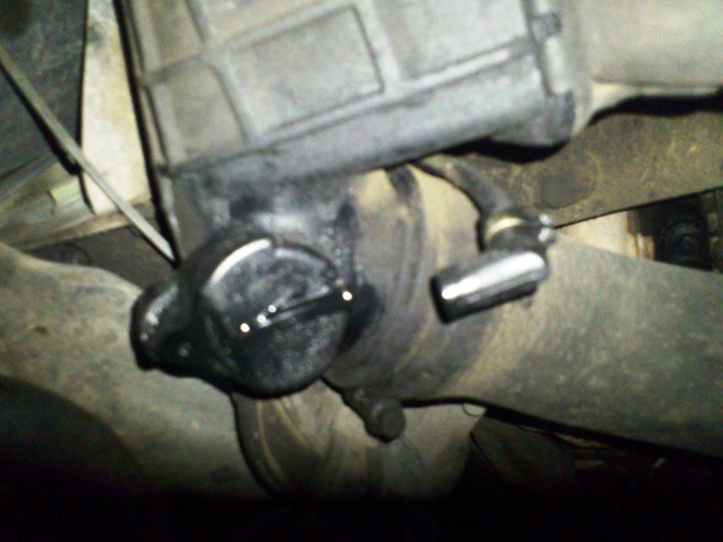

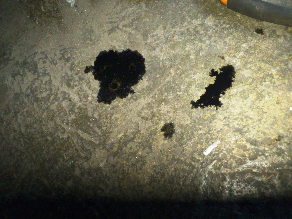

Иначе положението не е добре:
От тук тече:
Капеше и без маркуча да е изваден, което ме навежда на мисълта, че или скобичка трябва да му се сложи или да се смени гуменото коляно:
