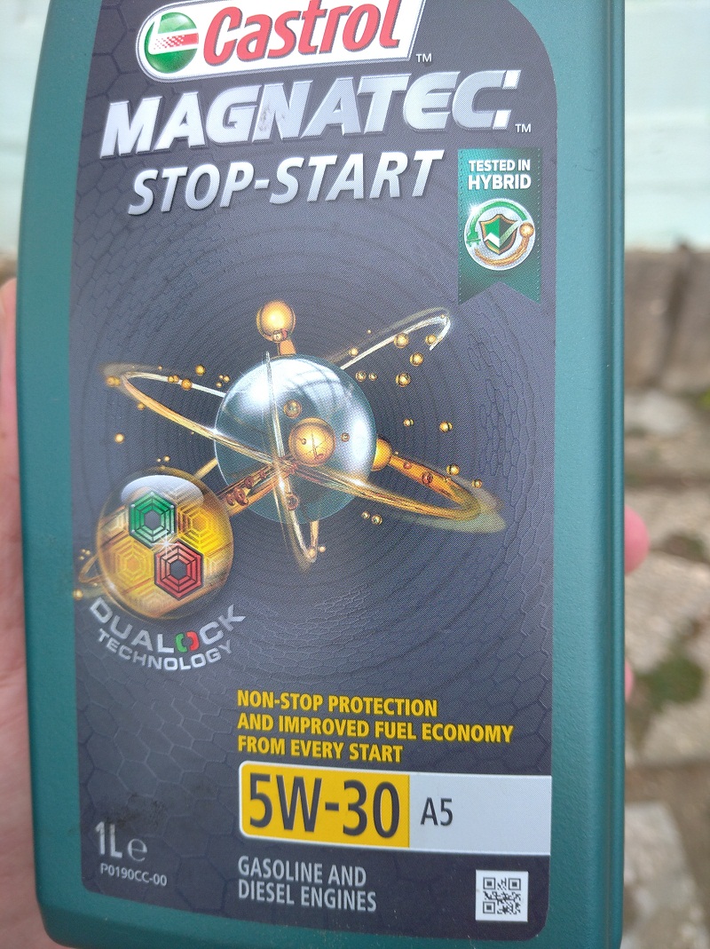

Здравейте съфорумници : )
Аз съм с CAYC 1,6 TDI 90кс. и съм доволен от разхода и пъргавината. С какво масло 5W30 е препоръчително да се кара и от къде може да се вземе качествено такова. Също и горивен, маслен и въздушен филтър. Питам защото последният път ми сложиха Кастрол за старт -стоп система, което е за бензинови и дизелови двигатели(колата ми няма старт-стоп система ). Не го гори, но не е с нужната спецификация. От сервиза твърдяха че е по-добре заради подоброто предпазване при чести стартове.
Ще съм благодарен да споделите ако сте имали информация от личен опит, а не да пълним темата с общи приказки, защото е хубава за този CR двигател.

Мнениеот DoH_KuXoT » Съб 18 сеп 2021 20:25
504-507 задължително

Мнениеот krasi748 » Нед 19 сеп 2021 0:19
Да благодаря, това е правилната спецификация за този CR двигател.
Разбирам че в сервиза преди година са ми сложили този Магнатек защото това е било налично, бързали са да приключат поръчката и друго не ги е интересувало.
Може ли инфо коя марка масло 5w30 504-507 и от къде може да се вземе качествено ?
Също и горивен, маслен и въздушен филтър?

Мнениеот joro_kem » Нед 19 сеп 2021 6:19
Много хвалят Равенол. В шкода (които работят само с кастрол и шел), при желание на клиент с гаранционен автомобил, позволяват смяна на масло с равенол, което за мен лично е много показателно. На октавия 1 помпа-дюза 74 kW, карана само с кастрол от ден първи и пробег 220000 км, изпищя зумера и долях около 500 мл, а маслото бе на 12 000 км пробег. Винаги съм сменял на 15000, но явно вече скофтиха качеството. Сега сложих равенол, но съвсем скоро и нямам впечатления. Освен това, че е около 20 лв за литър с 25% отстъпка.
