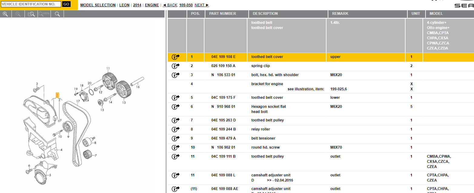

VWGT написа:този сеат е с този мотор: 92 kilowatts (125 PS; 123 bhp); 200 newton metres (148 lbf⋅ft) @ 1,500-4,000 rpm — CAXC; Audi A3, SEAT Leon
пак не е като при голф и октавия, но нямам за него никакво инфо, най-много ревaт като че ли от CAXA
аз други мотори виждам за Леон след 2013 1.4tsi
90kw 122hp - CMBA, CXSA
92kw 125hp - CZCA
103kw 140hp - CPTA,CHPA
110kw 150hp - CZEA
samo_pechka написа:
DoH_KuXoT написа:Сеат имат навик да ползват мотори , които са стара концепция, да не се окаже, че годината е след проблемните, а мотора си е преди това . Проучи го добре.
Би трябвало да са с новите мотори, с каиши. Не са с веригите.
