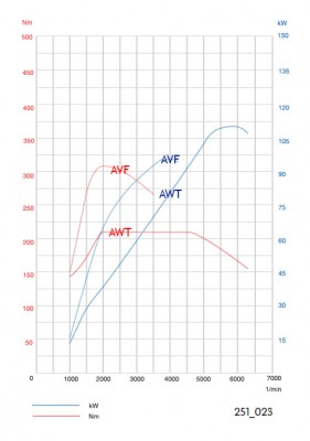

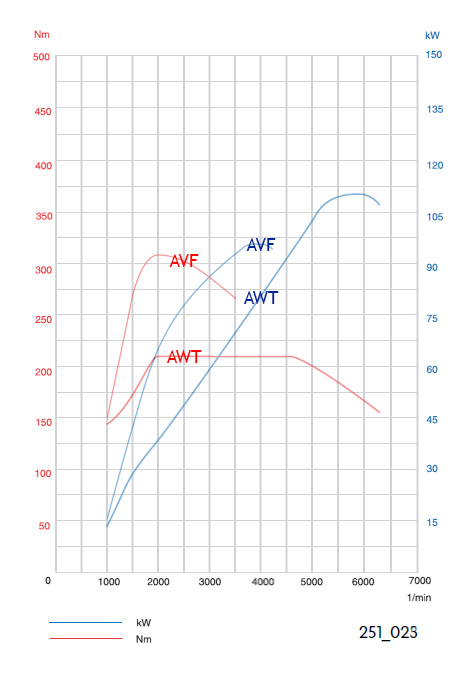

За всеки случай ги поставих на една и съща диаграма да се види, че до 4000 оборота дизелът има много по-голяма мощност и въртящ момент от бензина. И то точно 20 клапановия двигател силата му идва много по-късно от много други бензинови, като например 2.0 115 к.с. Просто 1.8Т няма шанс в ниските и буквално е недвижимост под 2500 оборота, когато TDI-то вече е някъде много напред.
1.9TDI AVF vs 1.8T AWT

Пропускате предавателните числа на кутиите. Мощноста и теглителната сила първо трябва да минат през тях за да се стигне до вървенето. :th_up

Към Vlad777
Когато се говори за двигател, да. Работата е там, че автомобила не е агрегат за ток примерно, и оборотите и въртящия момент се предават чрез скорстната кутия.
Ако скоростните кутии са еднакви, ще е точно така както го описваш, но те са коренно различни.
При една и съща предавка, бензиновата кутия увеличава с 30-40 % повече въртящия момент при трансфера му колелата спрямо една дизелова (при аналогични автомобили бензин/дизел).
1.8 т. 150 кс е много еластичен мотор заради малката си турбина и не съм съгласен, че ще изостава. Силата му е в ниските и средни обороти, във високите замалява...
За да бъда по-ясно разбран, ако се прави сверка в доускорение от 80км/ч при 2000 оборота, то дизела ще е на 4-та предавка, бензина трябва да е на 5-та. (не претендирам за точност, примера е илюстративен) В такъв случай бензина няма шанс, тъй като в сравнението участва само торка.
Ако обаче съпоставим еластичност на 4-та предавка от 2000 оборота, то дизела ще е с 80км, а бензина със 60км и нещата стават други като ускорение.
Говорим ли за динамика и поведение, то важно е това, което отива като мощност на гумите. Преди няколко мнения един уважаван от мен колега повдигна въпроса, но никой не му обърна внимание.
П. П. Докато пишех, колегата пак е публикувал мнение, с което обяснява същото и се дублираме.
